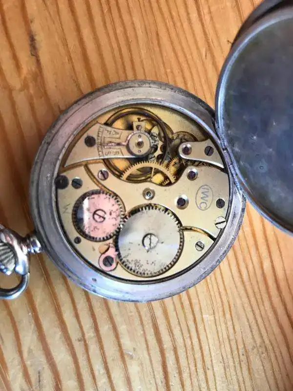

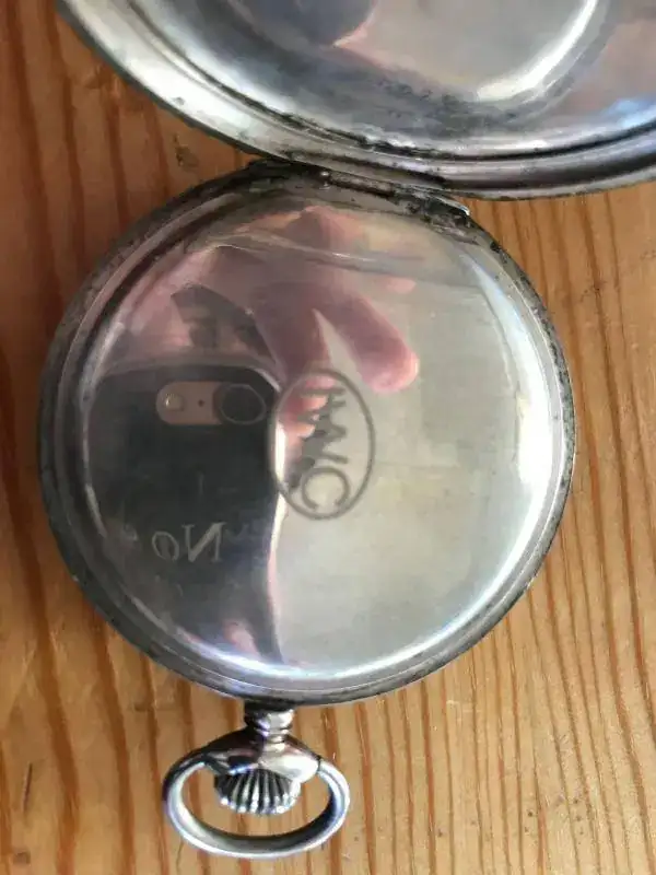

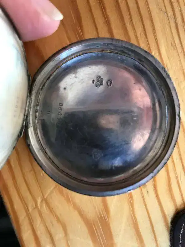

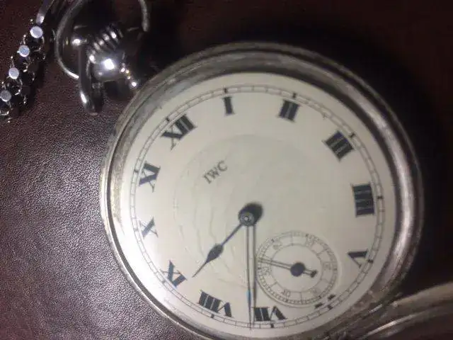

Presento un reloj sobre el que tengo dudas de su autenticidad.
Aqui pondre un IWC. Para el otro,abrire otro hilo. Me parece que los restantes miembros de foro lo hacen asi.
Las dudas me vienen porque en el dial, se aprecia en la foto , pone IWC y en los que he podido ver pone el nombre completo International Wh..... y ademas en la maquinaria no aparece ningun numero de serie aunque si esta marcada IWC.
Os agradecere vuestra opinion.
Las fotos no son muy buenas pero creo que pueden servir

Como tu comentas : Las grafias no son las habituales de IWC , el calibre no lo identifico con la casa tampoco (pero no conozco todos los calibres de iwc) , la caja tampoco esta grabada y suele estarlo.
Muchas gracias por su respuesta, intentaremos seguir investigando.
¡Hola!
He visto montones de IWC y no he encontrado nada parecido. Del dial, si he encontrado alguno que solo pone IWC pero de pulsera. En cuanto al calibre he mirado por internet en un monton de sitios y no he encontrado ninguno igual. Si alguien sabe algo agradecere la información. Solo es curiosidad porque funciona perfectamente.
