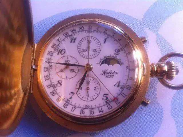

<div>Buenas tardes a todos los del foro, recientemente he adquirido este reloj de bolsillo, Marca Halcón, Marca que al parecer en la actualidad ya no existe o nada he conseguido localizar en Internet, pues bien como veis, el reloj tiene las funciones de Segundero,  Calendario, Cronógrafo y  Fase Lunar. El reloj monta un calibre Vajoux 7760 y mi consulta es si alguien me puede informar la manera de configurar la Fase Lunar pues como veis tiene los pulsadores para la puesta en marcha del cronometro y parada, otro pulsador pequeño al lado de la corona que mueve el calendario y no consigo averiguar como mover el mecanismo de la fase lunar, por otro lado el reloj lo adquirí en una joyería en liquidación y carecía de instrucciones.<br></div>

este es el enlace gentileza de Golipo que yo uso. Accede y tienes el despiece y las instrucciones. Viene como ETA pero es el mismo. Si no te llega contacta conmigo por privado.
https://www.cousinsuk.com/document/search?SearchString=valjoux
https://calibercorner.com/eta-valjoux-caliber-7760/

Joer cesccat, en relojes del siglo XX estas super puesto.
BUEN DÍA Y BIENVENIDO ASENSIO; ES UN RELOJ MUY MODERNO. Mire sí en la caja cerca donde está la fases - no se ve un pequeño boton interno. En caso de encontrarse ahí - con una pequeña punta (puede ser de un alfiler - empuja y lo cambiará.
Un saludo, Luis desde Argentina
Gracias por vuestro comentarios me han servido de gran ayuda. Saludos
