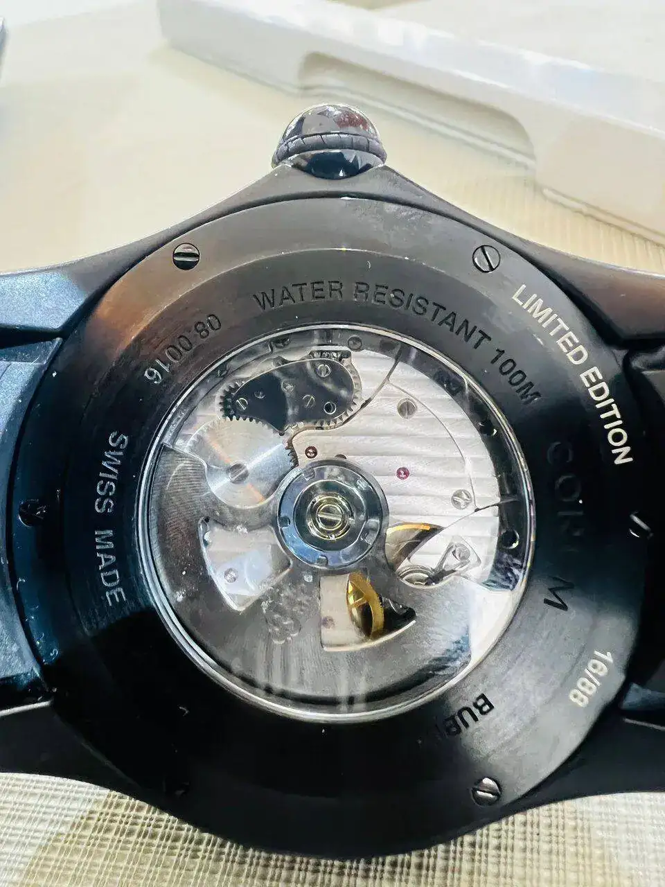

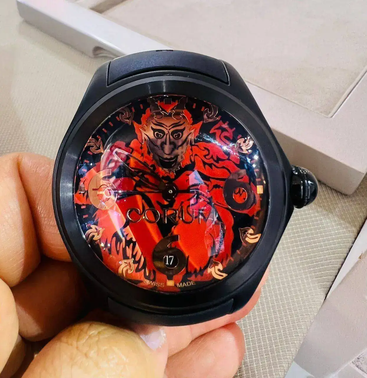

Buenas gente ¡¡¡ espero que todo bien aparte del caloooo que esta pegando.........tengo un Corum Bubble de un amigo de carga manual y carga automático (por balancín) pero según mi amigo cuando se para por no usarlo al intentarlo carga manual con la corona no carga.... pero si lo mueva si funciona........no quiero tocarlo sin tener más ideas......que decís??? os pongo fotos del modelo............

¿Dice que no carga manualmente porque ve a través de la tapa que no actúa el sistema remontuar o porque no echa a andar solo?. Puede que sí cargue pero le cueste arrancar y no lo haga hasta que lo agite un poco.
Tendría que cargar manualmente, pues si os fijáis, lleva piñón de canto que transmite con la rueda corona acompañada de otra rda. al lado que va a parar a la rda. rochete para para la carga manual.

El Co 082 está basado en un Eta 2892-A2, tiene remonte manual. Por lo que igual si que tiene algo desgastado y necesita un servicio. También es posible que le valgan algunas piezas y el calibre Eta tiene que ser mucho más barato para repuestos.
Aquí hay una buena descripción del movimiento.
No tiene mucha lógica que cargue con movimiento y de forma manual no lo haga. Quizás es lo han comentado, que es menos apreciable.
Eso pensé yo....raro carga de una forma y de la otra no......la verdad qeu raro porque desde que lo coges se mueve pero según él quiere cárgalo manual después de no ponerlo en varios días y solo darle carga manual para poner otro modelo....(le dije que en ese caso se que un rotor) pero no quiere..........

Si la corona está demasiado pesada o si al girarla también gira el rotor, el problema está en las ruedas inversores sucias, contaminadas, mal lubricadas.

Buenas lo e dejado parado,y al intentarlo sin prácticamente moverlo de posición para que no gire la masa y no cargue al darle varias veces para hacer la carga manuala la corona (siempre sin moverlo de posición) a comenzado a funcionar..... entonces para que necesita servicio......que parece que tiene todas la pinta de lo que dice el compañero acg....Gracias a todos ¡¡¡¡
