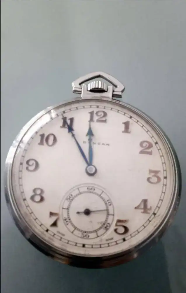

Hola compañeros,
Este es mi primer post y quería pedirles opinión. Me estoy iniciando al mundillo de los relojes antiguos, cosa que me parece apasionante. Mi primera compra sería un reloj de la marca Duncan que compraría por 55 euros. Su dueño me ha dicho que funciona a la perfección y el estado parece ser bueno. No sabe ubicarlo en un espacio temporal porque dice que es un reloj de la família. El caso es que he estado buscando mucho por internet y no logro encontrar información de la marca Duncan y tampoco del modelo que voy a comprar y no se si es que no estoy buscando donde debo, o si realmente es una marca muy desconocida. Me gustaría que me pudieran ayudar. He elegido este modelo porque me ha parecido muy atractivo a la vista y porque de momento para empezar es un precio asequible.
Les adjunto una imagen de dicho reloj.
Muchísimas gracias de antemano. Si me pudieran oritentar también de que puedo leer o donde buscar información ara aprender, les estaría muy agradecido.
Hola Fb. Este es tu primer mensaje en el foro. Habitualmente te recomiendan que te pases por Presentaciones primero.
Cuando compras relojes debes saber que mecanismo estas comprando, así que tienes que enseñar el calibre que monta el reloj. Las fotos han de ser nítidas, para ver en qué estado está la pieza.
Hay páginas de búsquedas para saber marcas, calibres, etc.. Para aprender hay que leer.
O te compras libros, aquí hay hilos con bibliotecas extensa, o te quedas por el foro y vas leyendo.
Yo me hice una web. Larelojeríavintage, en la que en el apartado recursos puse enlaces directos a las páginas que habitualmente utilizamos para buscar. Puedes entrar y aprendes a buscar, y así tendrás más pistas del duncan
Esa marca se registro tres veces, pero tu reloj apuesto a que es el registro español, así que será un reloj de importación española con algún ebauches suizo

Pese a ser un modelo con dial clásico te, por la corona así por decir igual es de los ¿50? Pero que vamos en el mecanismo está la clave para o bien fechar o bien saber algo más de el, en los relojes de bolsillo el movimiento es el que te dice realmente lo que tienes entre manos.
Bienvenido.
Según el US Horological Trademark Index de Kurtis Meyers, Duncan ha sido una de los cientos de marcas registradas por Bulova, pero en territorio de US.
Pero muy posiblemente pueda ser marca en Europa sin estar Bulova de por medio; eso pasaba y pasa.
