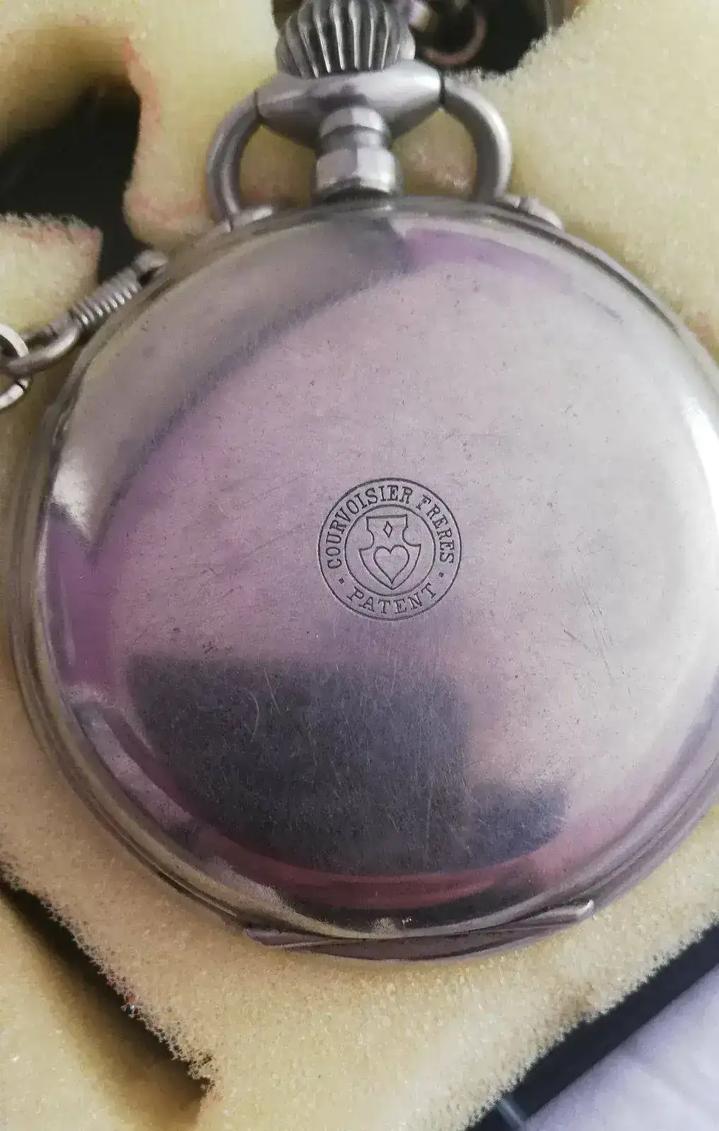

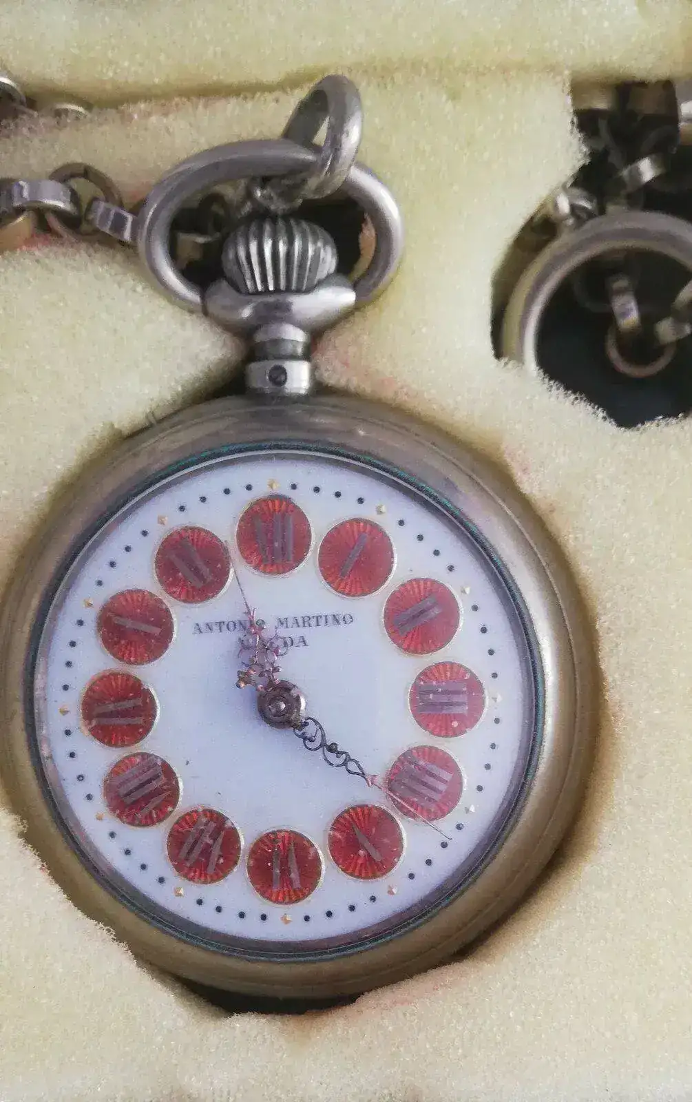

Buenos dias.
Me atrevo a abrir este nuevo tema confiando que este reloj sea de muestro interes.
Es un reloj familiar, del abuelo de mi cuñado y del que me gustaria saber algo mas. Está en buen estado y el funcionamiento es extraño porque al darle cuerda, las manecillas giran a un ritmo rapido y perdiendo velocidad a los pocos minutos, llegando a deternerse.
La tapa trasera no me he atrevido a abrirla porque está "demasiado" dura y prefiero no dañar nada.
Muchas gracias de antemano.

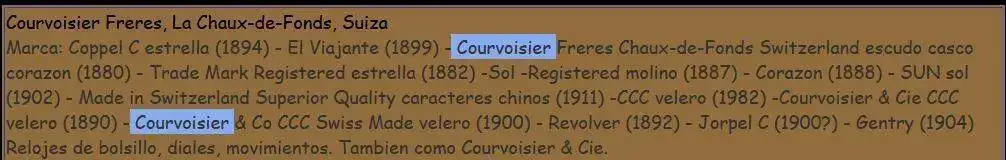

tu reloj por la forma de la esfera y por sus lentejuelas, es casi seguro un System Roskopf. Seguro que lo puedes abrir sin causarle daños. En el buscador del foro o en Sant Google, pon Roskopf y te saldrá un millon de informaciones.
Courvoisier fabricaba al igual que otras manufacturas el Roskopf.
Courvoisier Frères (im Kreis mit Herz, Raute und Schild)​
Uhrwerke, Taschenuhren; La Chaux-de-Fonds, Schweiz; registriert am 28.4.1898​
Puedes intentar encontrar información del nombre que figura en la esfera que no es otro que el de la relojería que lo vendió
