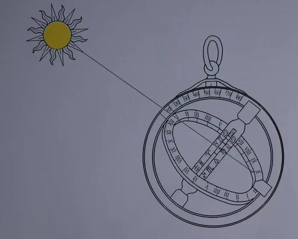

Consta de dos anillos concéntricos y una barra puente dentro del interno. El anillo externo conocido como anillo meridiano está graduado para regular la latitud. Para su ajuste la anilla de suspensión deberá situarse a la altura de los grados de nuestra latitud. El anillo interno tiene la función del limbo y en él esta la escala horaria. La barra puente, graduada según los meses o los signos zodiacales, tiene una pieza central móvil a lo largo de ella con un pequeño orificio por el que pasa la luz que marcará en la cara interna del anillo interior la hora.

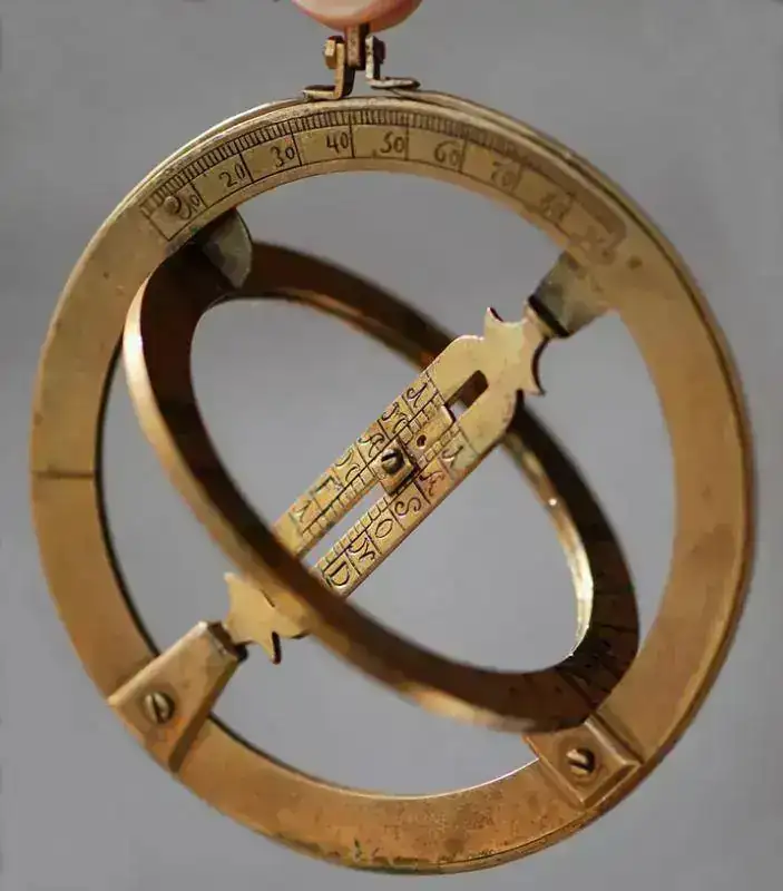

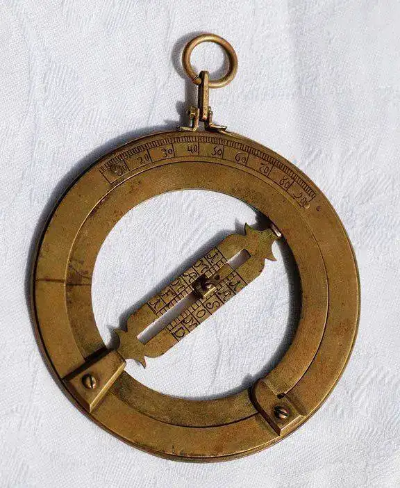

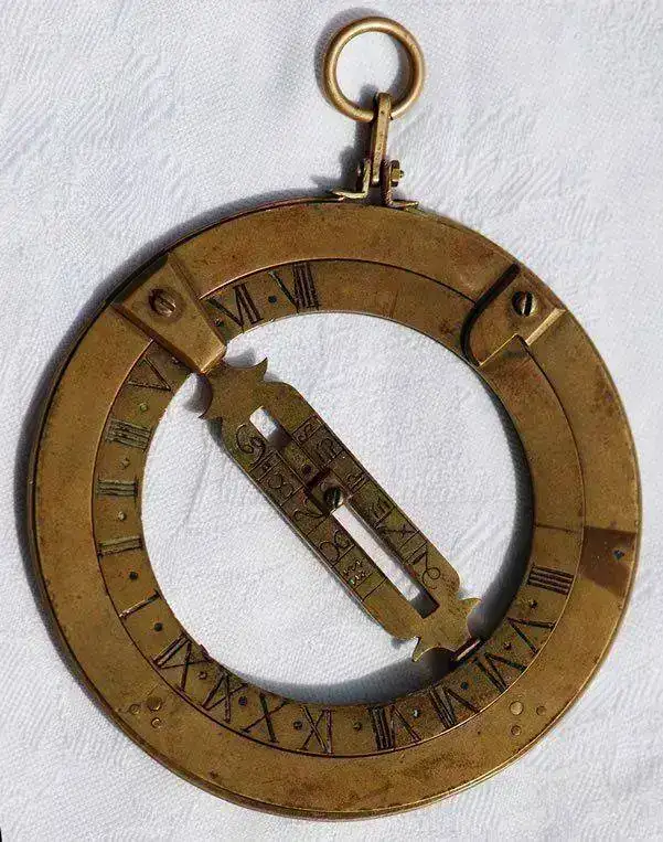

[h=4]Reloj anular ecuatorial del siglo XVII de fabricación inglesa realizado en latón de 7,5 cm. de diámetro. Compuesto por dos aros y una barra puente dentro del aro interno. El aro externo tiene una graduación de 0º a 90º para la selección de la latitud donde debe de situarse la anilla suspensoria. El aro interno tiene la graduación horaria en números romanos, la barra puente con los símbolos zodiacales por un lado y las iniciales de los meses del año por el otro, tiene una corredera central por la que se desplaza una pequeña pieza que tiene un pequeño orificio en su parte central por donde penetra la luz que en la cara interna del aro interior marca la hora solar. Éste reloj fue comprado en Alemania.
