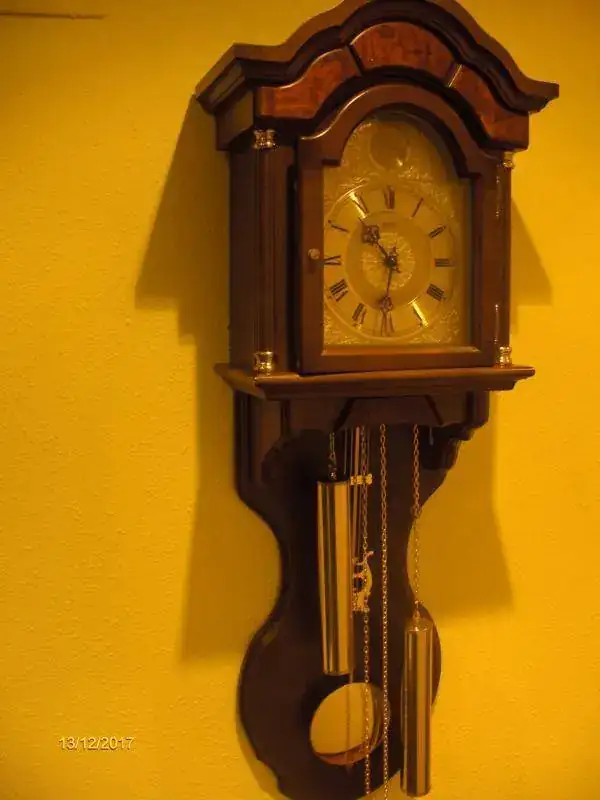

Hola a todos.
Os escribo porque ha caído en mis manos un reloj de pesas AMS que como podéis ver tiene la cadena rota. Al parecer es lo único que tiene roto ya que su dueños me dicen que funcionaba bastante bien hasta que se rompió, aunque pasó anteriormente por un relojero dudoso que les cambió las cadenas (hace 10 años) y de vez en cuando se les quedaba atascado.
Es un AMS comprado hace unos 30-35 años y le tiene cariño porque es lo primero que pusieron en casa, porque les recordaba a los relojes del pueblo.
Es de unos amigos de mis padres y yo me ofrecí a mirarlo, pero no sabía que era de pesas, he desarmado y medioarreglado algunos de cuerda , pero nunca había tenido en mis manos uno de pesas y de los libros que tengo solo viene mecanismos de cuerda, por eso necesito de vuestra ayuda.

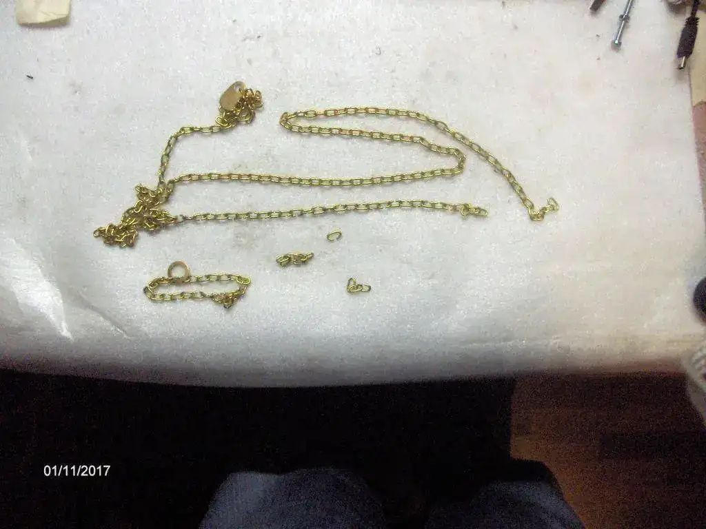

He hecho algunas mediciones
Peso pesa = 2.20 kg
Longitud (midiendo la cadena rota en varios trozos ) = 153 cm aprox
Eslabon : Diámetro = 1.40 mm Longitud exterior = 9.80 mm Ancho exterior = 5 mm
De la cadena rota he visto varios eslabones muy abiertos, puede que la cadena no sea lo suficiente fuerte para este peso ??
No he visto por donde se ha partido, le falta el enganche directo a la pesa.
Una de las cadenas está bien, sigue arrollada en su polea,¿se puede sustituir una dejando la otra o deben ser exactamente iguales ??
¿Como se pide una cadena semejante para que sea adecuada a la polea ya existente, que es lo que hay qeu tener cuenta las medidas exteriores del eslabón? Entiendo que la longitud no es determinantes, simplemente a mayor longitud mayor tiempo de funcionamiento.

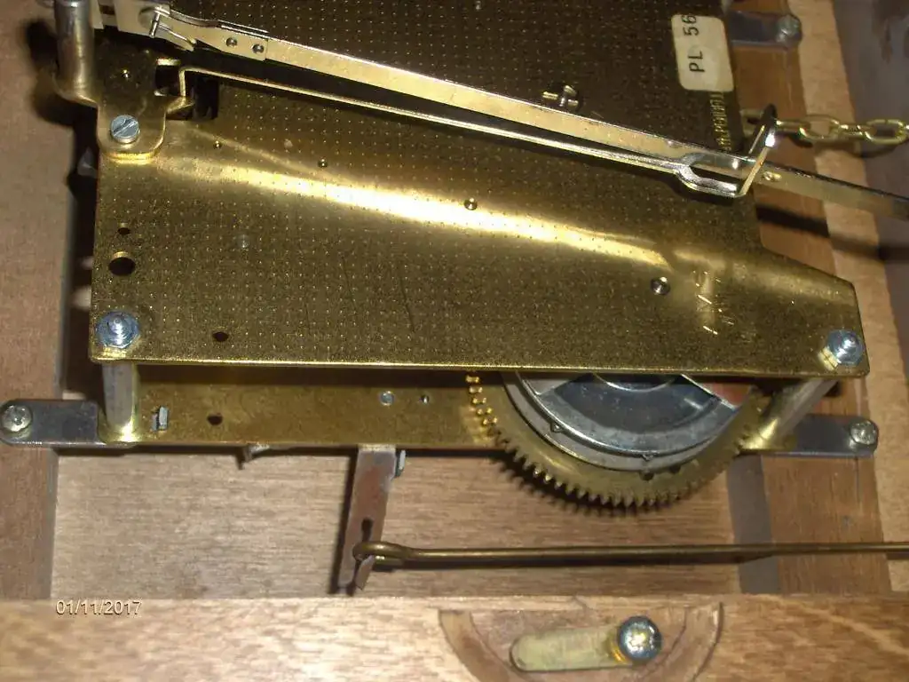

Saludos, no hay problema la cadena se mete por la parte exterior de la rueda de cadenas, se esngraza en los dientes y con la mano se gira la rueda hasta que salga por el otro ledo, en ese momento ya puedes tirar de ella para posicionarla donde quieras.
Lo que dices que se abren los eslabones, es porque en su momento tiran de las cadenas sin ayudar con la mano las pesas y claro el peso va todo sobre los eslabones y llegan a abrirse.
Hay que respetar las medidas de las cadenas en cuanto al grueso y el largo de los eslabones al sustituirlas
Otra cosa, acuerdate de quitar antes los remates y las argollas de tope
el compañero elmonje te dió la solución, se pueden cambiar las cadenas sin desmontar, y cerrarlas con unos alicatitos, repasa todos los eslabones para que no se enganche la cadena y apoya la pesa en su remonte para no abrir esta..saludos

Hombre, relojero dudoso que le puso una cadena, que le ha durado 10 años??? esa cadena se a roto porque le han dado un tiron y los eslabones se han abierto,no porque el relojero fuera dudoso.Quita los eslabones abiertos y empalma la cadena.El reloj puede dar paradas y se puede atrancar, porque nunca le han hecho el mantenimiento debido,no porque el relojero.............Un saludo
Gracias galy en sars relojeros ya habia mirado pero no hay una cadena de las mismas caracteristicas, ni parecidas.
Al final he hecho lo que proponia luis007 , he empalmado la cadena cy he ido uno a uno cerrando los eslabones y desechando aquellos mas abiertos.
