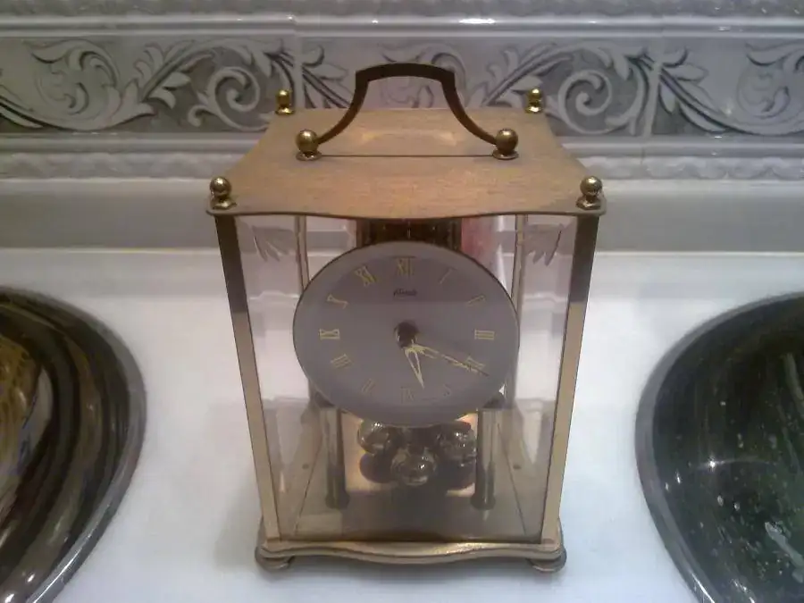

reloj 400 dias kundo foto para JUANRA
  • Iniciador del hilo Iniciador del hilo tonito
tonito
tonito

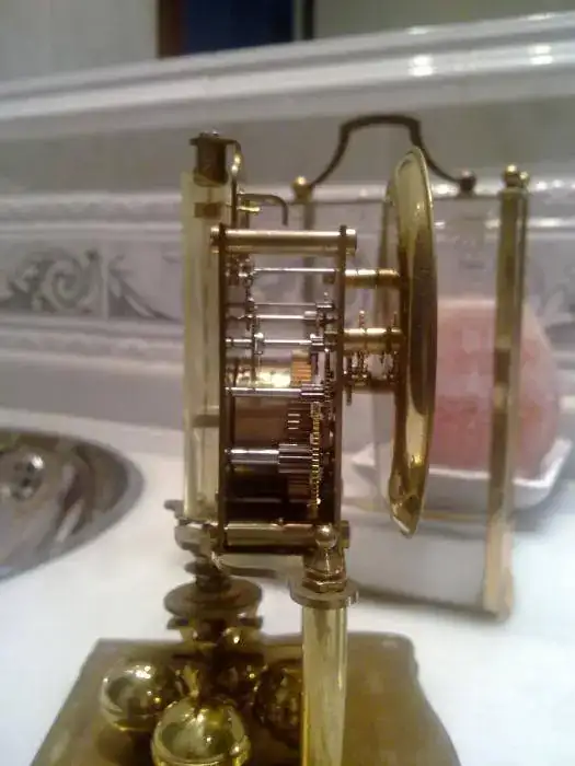

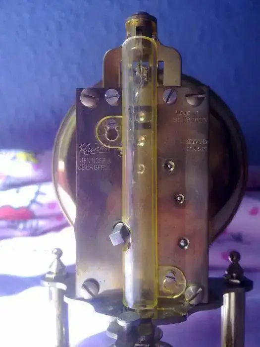

saludos, no se porque en los mensajes no se amplian las fotos, pero creo que en el foro si voy haber, no se si recuerdas el reloj de kikus parece el mismo, bueno te pongo la foto de la pletina 08052013813.webp06052013802.webp06052013796.webp
Hola Tonito,
Segun esa imagen y salvo error, la suspension que lleva es la siguiente.
.0023" (.058 mm) Horolovar
Units, 5E, 5F
Y las medidas del muelle real que tambien se debe cambiar son 14 X 30 mm ( si no tienes practica en ello mejor no lo cambies)
Suerte con la restauracion
muchisimas gracias juanra te quedo eternamente agradecido. la pedire el muelle no he cambiado ninguno en un principio no lo cambiare, pero si hace falta lo hare. la longuitud total con las dos pletinas pequeñas cual es. gracias por todo tonito
