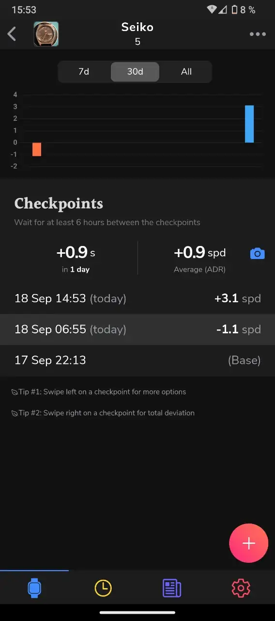

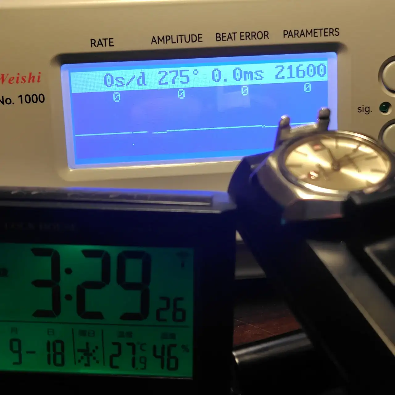

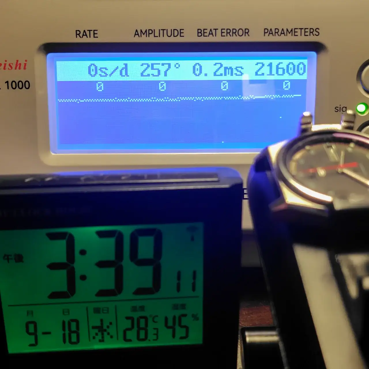

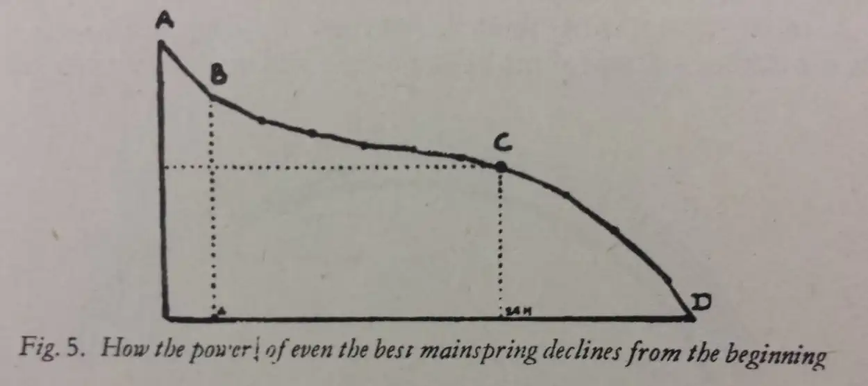

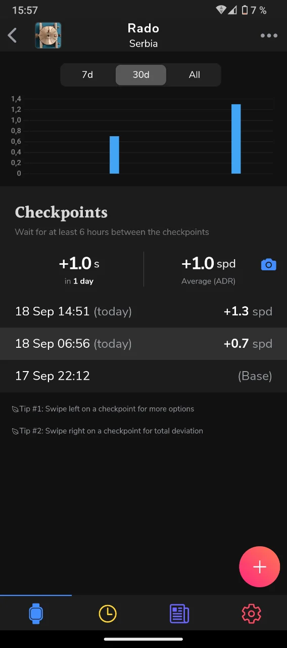

Me he dado cuenta de que obtengo resultados estables regulando cuando el resorte está al 85%.. Según esta fuente, estaba regulando a la hora o dos horas, pero luego me variaba más de lo deseado...
adjustingvintagewatches.com
Pensando en ello, miré con atención esa gráfica y me di cuenta de que el punto B, donde el resorte empieza a dar una curva mucho mas plana, y donde parece haber más estabilidad, parece ser entre 85% y 60% (así a ojo, ¿no?)
Si os fijais, debajo de B pone 4h, y debajo de C, 24h.supongo que para un reloj vintage con menos reserva. Pero parece estar claro que a partir de 24h es más inestable. Sospecho que uno de los motivos por los que están sacando calibres como powermatic es aumentar ese periodo de estabilidad, pasando de 24 a 48 en esa meseta, con una reserva de marcha de 80h. Aunque no lo publiciten, técnicamente es lógicamente una innovación muy grandepara dar más precisión al calibre.
El reloj que estaba tratando de regular tiene una reserva de energía de 40 horas, de modo que el 85% serían unas 34 horas. Restando, concluí que debía regular tras 6 horas equivalentes a ese 15% restado. Y obtuve buenos resultados. No contento con eso, pregunté a chatgpt, y me contestó de esta manera:

Ya van casi 10 horas y no va mal la cosa
Seguiré experimentando.
