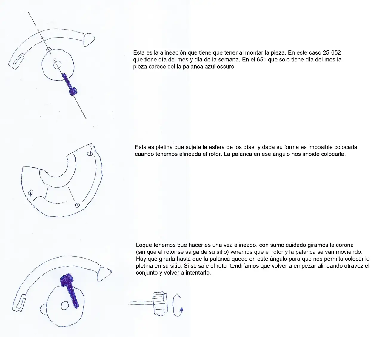

Prometí en otro post hacer uno explicando lo que he aprendido de la rotura del resorte del pase de días, y esto es lo que he podido aprender. Perdonar por los dibujos, no tenía tiempo para hacerlos bien con un programa de vectores, y perdonar por el “tocho”.

Después de ponerme al día en la Red decidí intentar arreglarlo con mis medios. El problema que tenía es que ni estaba bien hecha la alineación de las piezas y en consecuencia el resorte había roto. Hice un resorte nuevo con uno de otro reloj, funciono, pero no todo lo bien que me hubiera gustado pues la dureza y tensión no era la adecuada. Tendré que seguir buscando el resorte donante adecuado. Pero voy por el buen camino.
Aquí os pongo lo que pude aprender del funcionamiento.

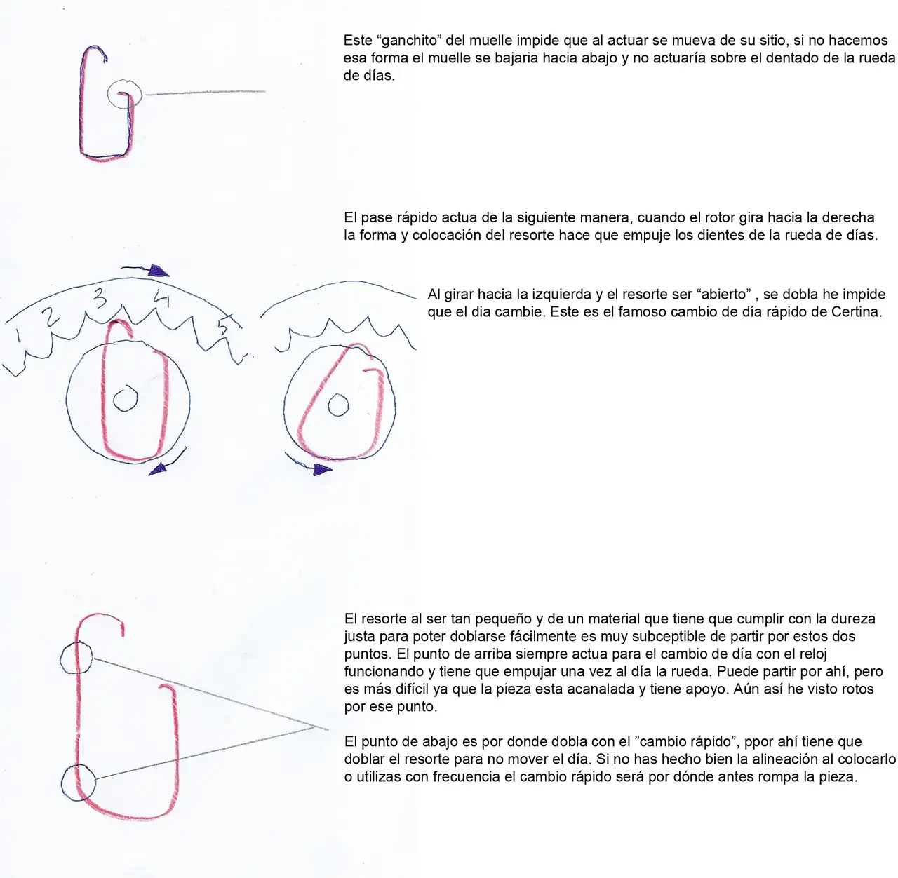

Este sistema de Certina es un problema de diseño y difícilmente no se romperá si usamos el reloj. (El resto del calibre una maravilla y precioso). Comparado con la forma de resolver los cambios de día de los ingenieros Seiko que es mucho más robusto y cumple mejor su función, además de ser mucho más fácil de utilizar que andar dando para adelante y para detrás. Como dicen… calidad-precio.
El resorte Certina empuja la rueda de días una vez al día, y en ese empuje es más durable pues el resorte va en un hueco acanalado que lo sujeta y hace que tenga mejor apoyo. Si utilizas con frecuencia el cambio de día rápido… estás perdido… romperá. El resorte tiene que doblarse y el material se fatigará.
O bien no usas el cambio de día rápido, te cercioras de que nadie “le ha metido mano” y no lo ha alineado bien (romperá también), o como última opción se podría hacer una pieza más fuerte perdiendo el cambio de día rápido y teniendo que girar y girar hasta llegar a la fecha indicada. Esta sería la solución más durable.
