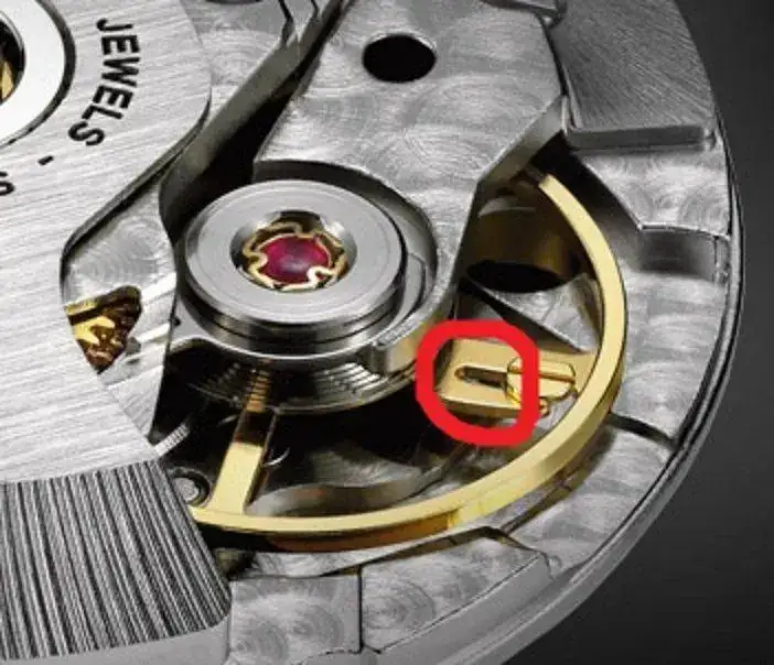

Saludos a todos. Después de estar investigando uno de los temas que más preocupa a los que disponemos de Hamis con los nuevos calibres H, paso a comentaros lo siguiente (no sé si ya lo han explicado antes).
Es falso que se haya eliminado un sistema manual de regulación y por ende no pueda ser reparado por un relojero "de toda la vida", simplemente se ha sustituido el sistema de regulación por uno aparentemente más preciso, que ya se viene utilizando en algunos modelos de rolex, omega, etc.
El nuevo sistema es de control inercial y consiste en dos tornillos fijados a la rueda de escape. Estos tornillos son asimétricos (son de cabeza circular con una zona recta como si estuviera limada), por ello los tornillos tienen más masa en el lado curvo que en el lado recto. La posición por defecto de fábrica es a 45 grados, si se giran dejando la zona circular hacia afuera aumentamos el momento de inercia por lo que disminuye la velocidad angular y retrasamos la marcha. Si se giran dejando la parte curva curva al interior aceleramos la marcha. Recomiendan realizar el ajuste del mismo modo en los dos tornillos.
Es el mismo sistema que a todos nos explicaron en Bachillerato del giro de los patinadores abriendo y cerrando los brazos, al abrirlos desplaza masa al exterior, aumenta el momento de inercia y disminuye su velocidad angular, al cerrarlos es el efecto contrario. En el SAT Hamilton tienen una herramienta específica con unas marcas para controlar de manera precisa el ajuste de los tornillos. Este sistema permite ajustar en +/- 30 s/d el mecanismo.
El problema me imagino que vendrá en que para ajustarlo uno mismo ya no será tan fácil como mover la raqueta con un palillico, si tiene dos tornillos habrá que desmontarlo
Por otro lado, y viendo la imagen, me da la impresión que mas que girar el tornillo lo que hay que hacer es desplazarlo hacia dentro o hacia afuera.
(Al margen, que meter ahí el destornillador sin desmontarlo igual te puedes cargar el eje del volante)
Efectivamente, no es un ajuste que pueda realizar cualquiera de nosotros, pero tampoco hay que mandarlo a Suiza como se ha llegado a comentar, cualquier relojero que no sea un cambia-pilas lo puede hacer.

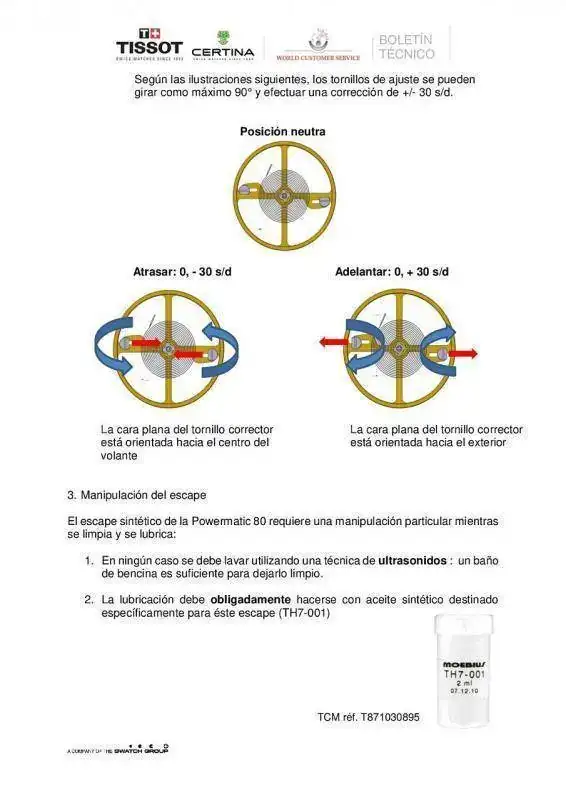

Por otro lado, los tornillos no se desplazan, solo se giran y es la posición de la parte plana la que determina el ajuste. Adjunto una foto del boletín técnico de Tissot para el Powermatic 80, que se regula igual, puesto que es practicamente el mismo calibre.
Ver el archivos adjunto 721727
Pues entonces la ranura será para compensar la masa del tornillo
No es la ranura, sino la cabeza del tornillo que no es simétrica, es plana por un lado, por lo que tiene menos masa en esa zona, no se si me explico, pero si te fijas en las cabezas de los tornillos lo verás.
Lo que me refería es que el 'soporte' del tornillo, en vez de ser un agujero es ranurado
por lo que supongo que será para que se compense el 'hueco' de la ranura con el incremento de masas del tornillo/soporte

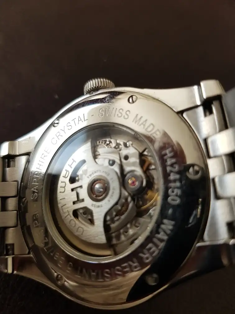

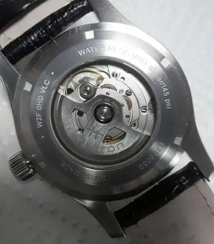

Así vienen decorados todos los nuevos mecanismos?. Si es así, es un puntazo.
Enviado desde mi MHA-L29 mediante Tapatalk

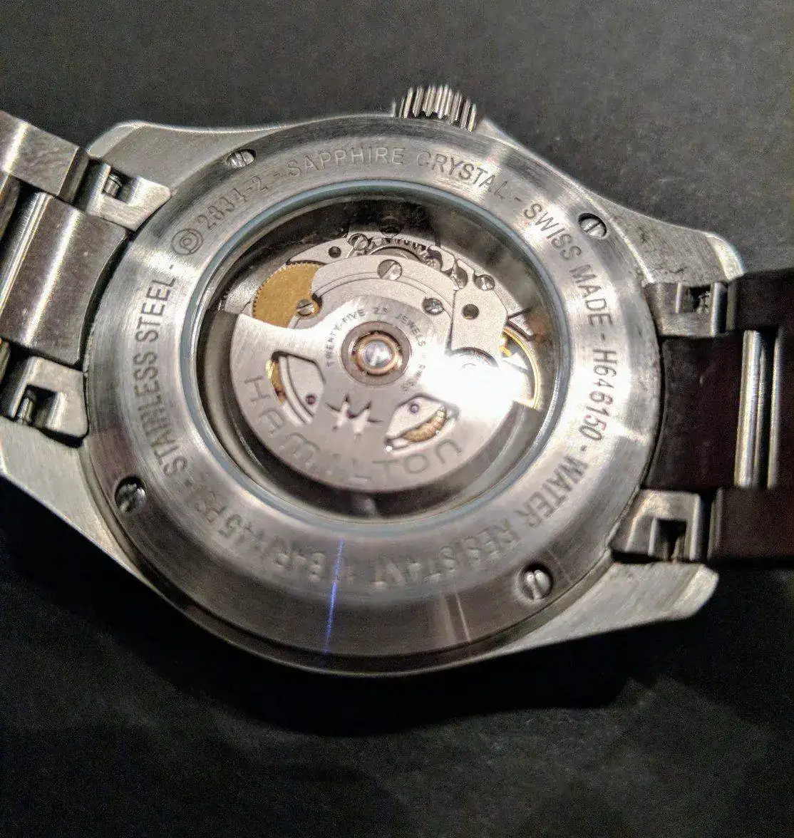

El H10 que llevo ahora mismo en el Murph tampoco tiene esas marcas de pulido.
Un khaki 42 mm comprado hace una semana, lo mismo 0 pulidos.

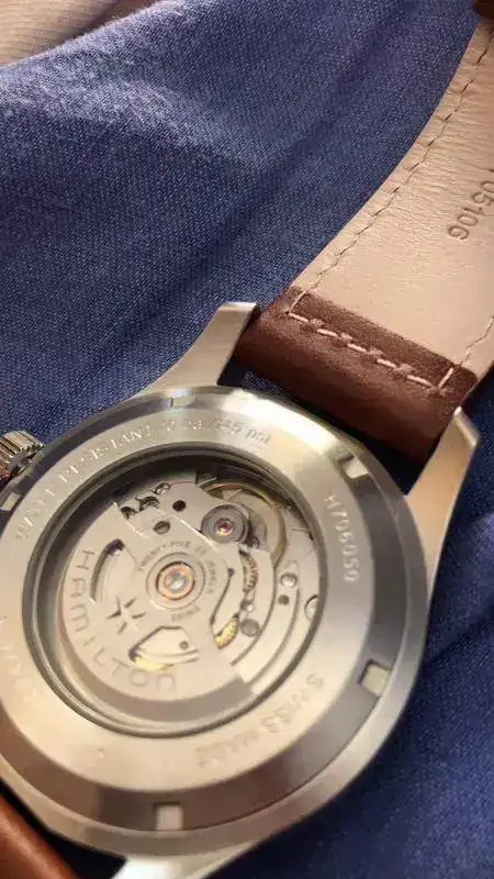

Mi open heart, creo que si tiene las marcas que hacéis referencia:

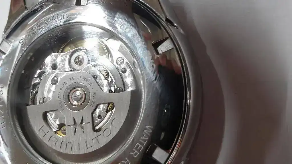

Mi spirit of liberty con calibre h10 tiene esos pulidos
Enviado desde mi SM-G950F mediante Tapatalk
Creo que depende del modelo. Quizás los más caros sean los que vienen decorados.
