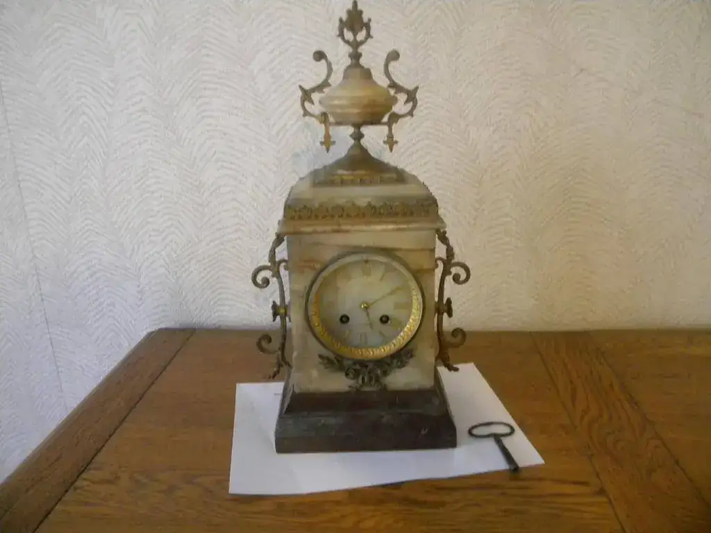

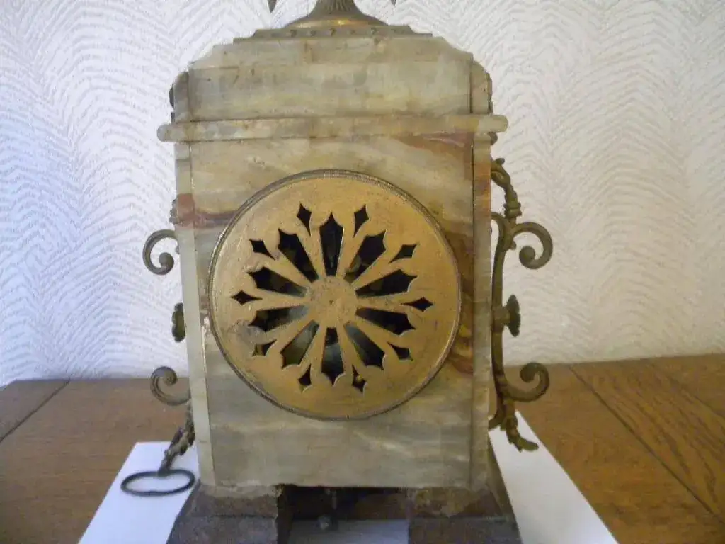

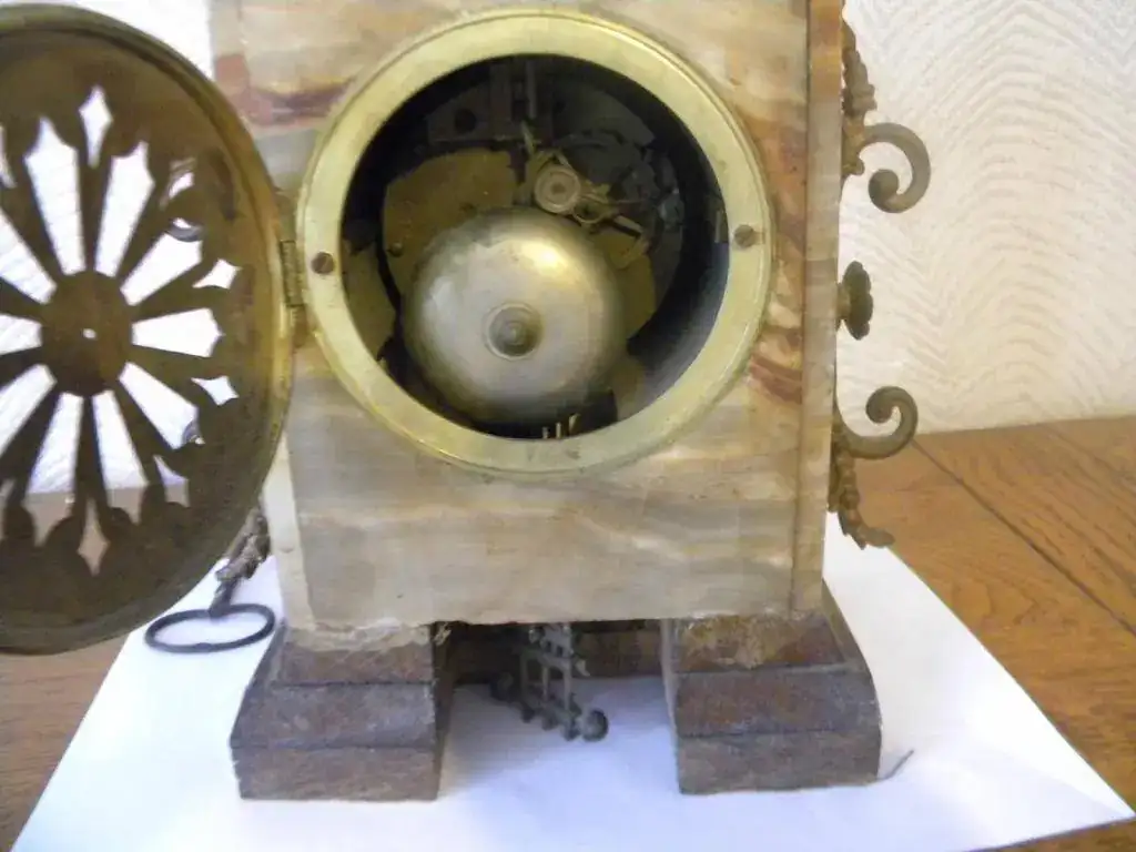

Hace unas semanas compré por Ebay este reloj que me pareció interesante,el vendedor lo ofrecía como "en buen estado para revisar"
Según las fotos del anuncio no parecía un gran reto

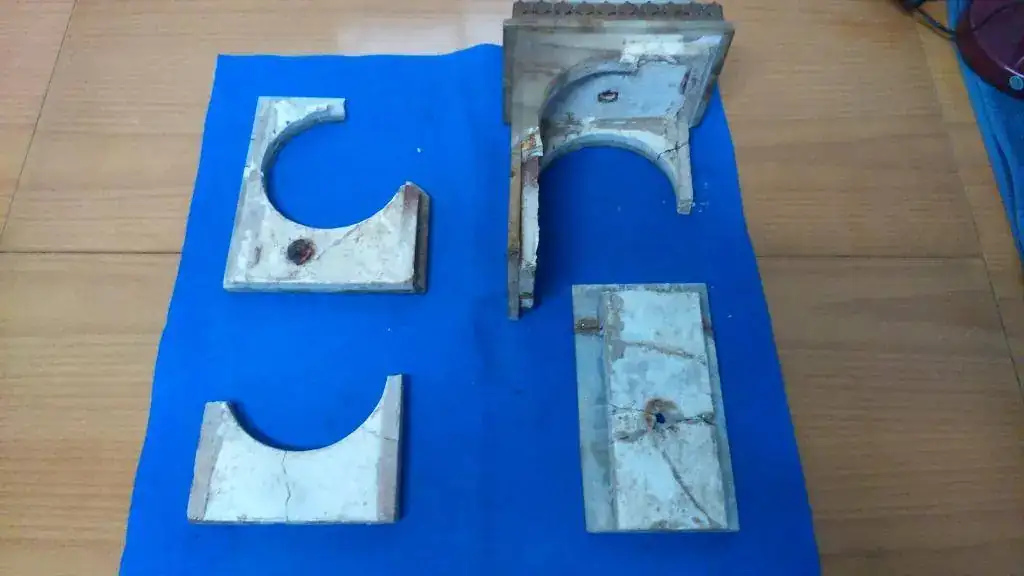

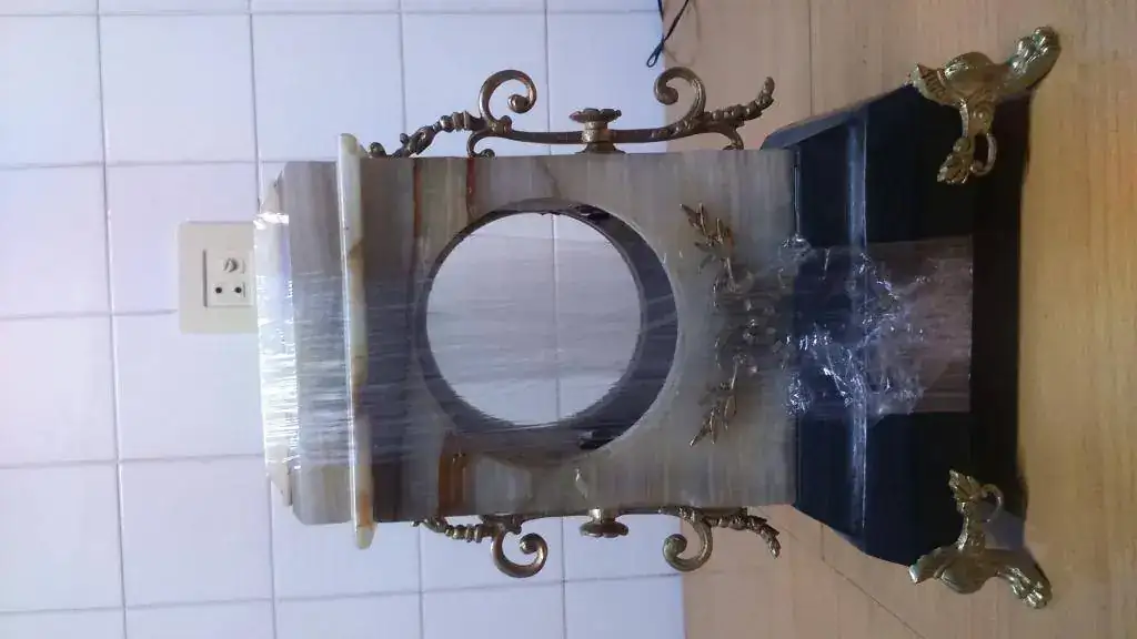

Después del viaje en SEUR y un embalaje claramente mejorable el armazón de mármol llego bastante "desmejorado".Vamos en 7 trozos
Así que me dije,o lo recupero o guardo el movimiento y accesorios de bronce para recambios,al tajo
DSC_0828.webp estado de la caja despues de agrupar los trozos para su posterior pegado con epoxi

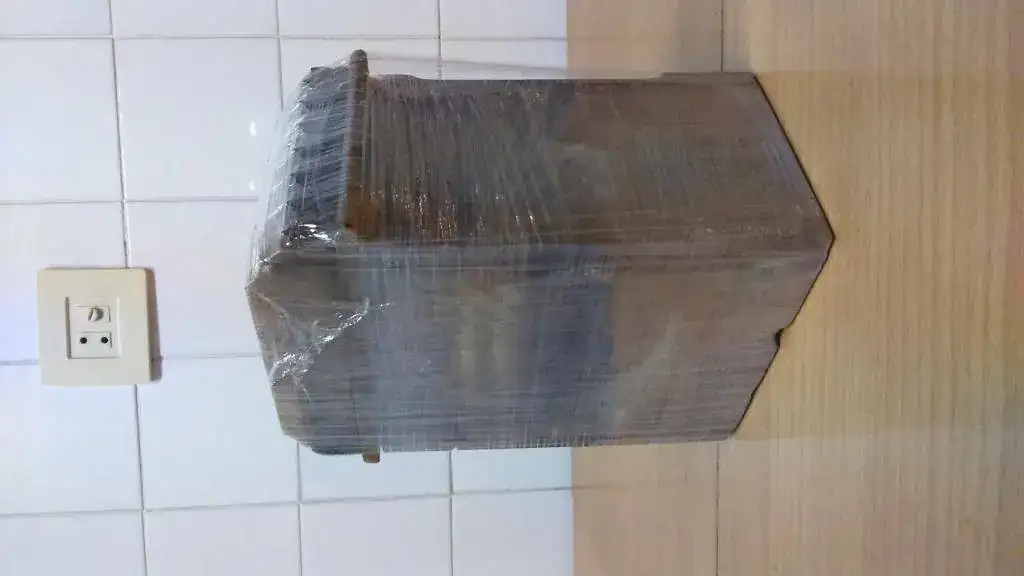

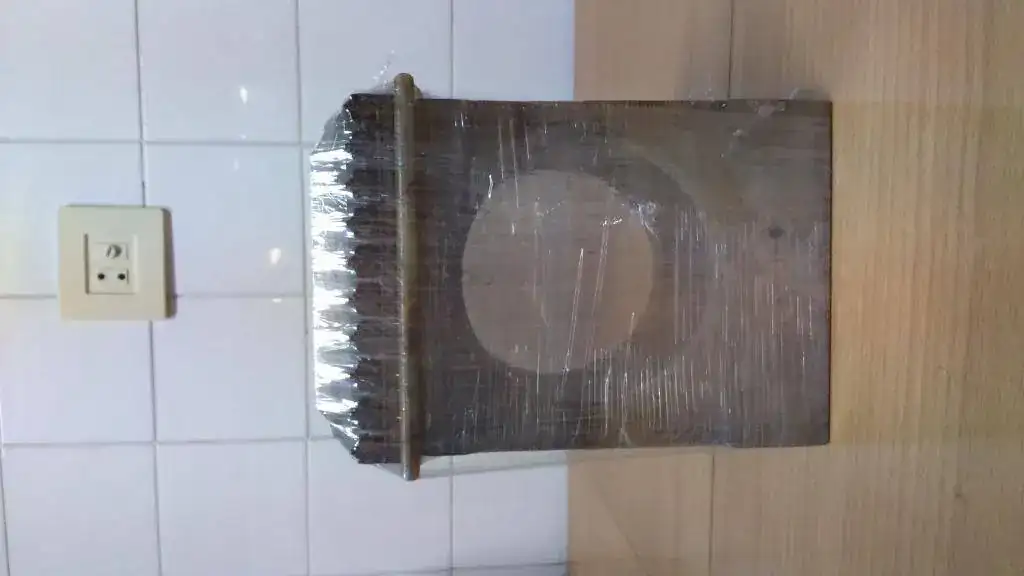

DSC_0829.webp DSC_0830.webp Para mantener las piezas unidas utilizo film estirable,no mancha y dependiendo del numero de capas que se vayan aplicando se consigue una fuerza de sujección importante.

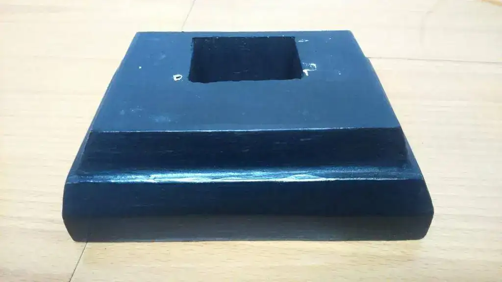

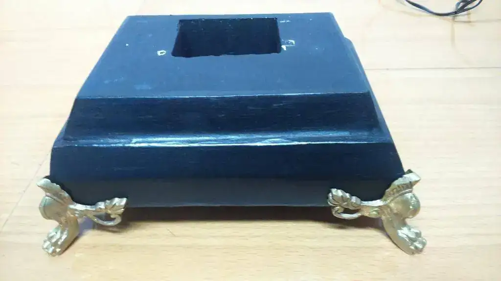

A la base de madera que trae el reloj,imagino que producto de alguna reparación antigua le he querido dar un aspecto de acabado ebonizado así que lo primero es cubrirla con dos capas de masilla para eliminar la textura de la veta de madera,a continuación y con una esponjilla para no dejar huellas he aplicado dos capas de pintura acrílica de titanlux para bellas artes,una mano de betún de judea y otra de cera para el acabado final
DSC_0831.webp le instalo unos pies de bronce que tenía guardados para la ocasión DSC_0832.webp
Limpieza de los accesorios de bronce del reloj,limpieza y pulido del mármol,montaje de los primeros accesorios en la caja y fijación de la base.
Fijacion por medio de epoxi y unos refuerzos interiores anclados a la madera y atornillados al marmol por medio de los anclajes de los accesorios de bronce
DSC_0833.webp Al igual que con el mármol sujeto el conjunto con el film mientras cura el epoxi

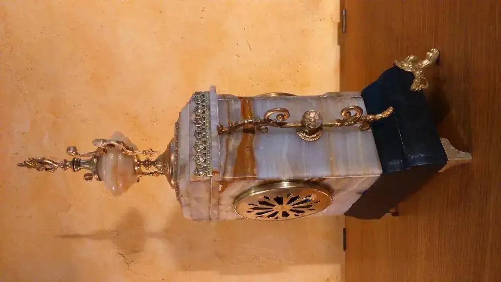

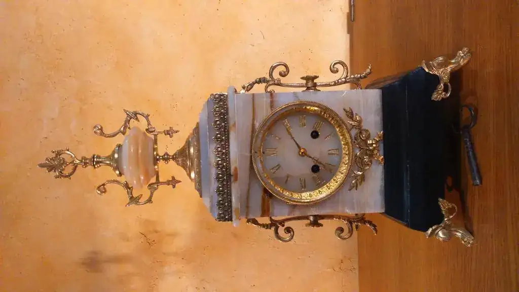

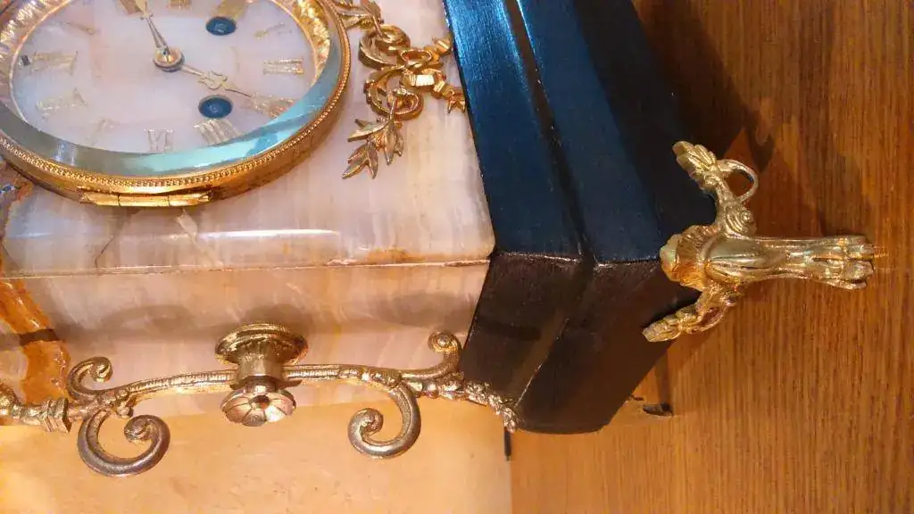

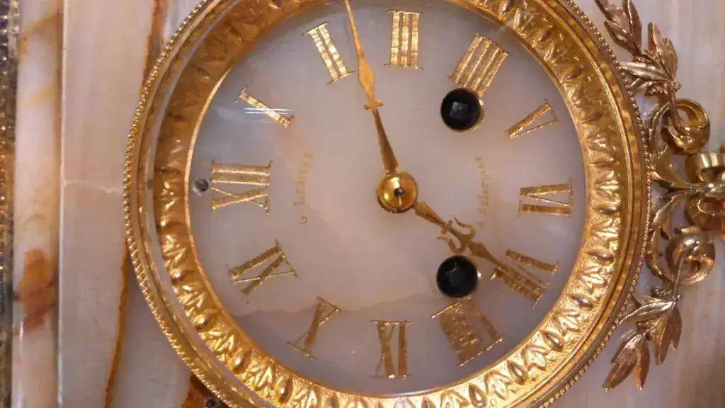

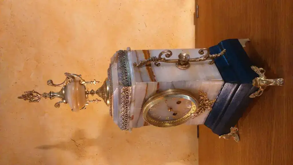

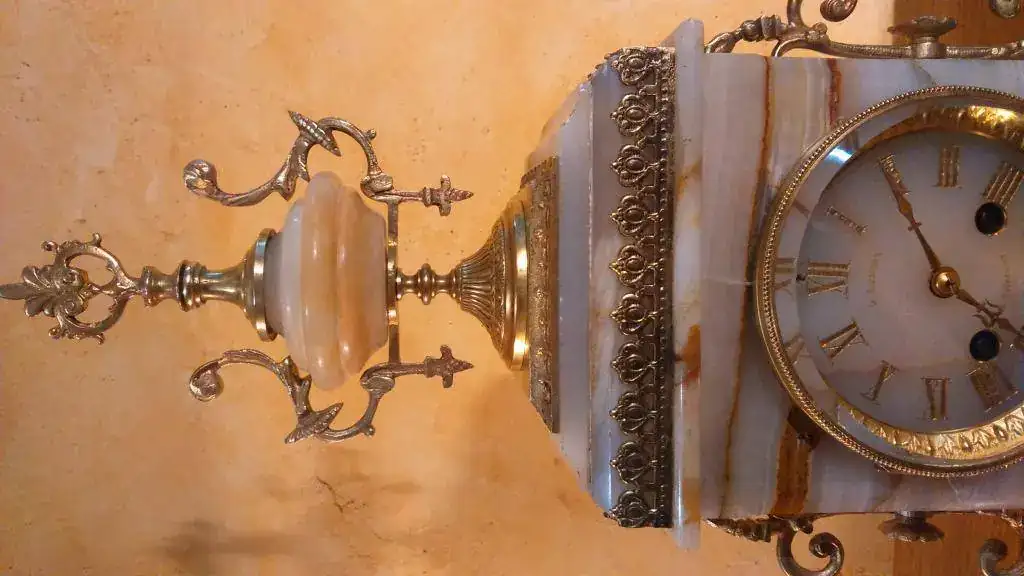

Después de limpiar y ajustar el movimiento y terminar de montar todos los accesorios del reloj este es el resultado
Extraordinario trabajo el que has hecho, Felicidades. Como bien dices, los viajes no les sientan nada bien a estos relojes si no están embalados a la Alemana. Un saludo
Un trabajo impresionante, el brillo del mármol es increíble!
muy buen acabado, el marmol impecable....saludos..:clap:
Un buen trabajo como siempre.
Un saludo Secho
Hola Jutadel, "Brillante" restauracion, la calidad de la pieza hace honor a su pasado, sus dorados han aguantado perfectamente a la demoledora accion de la pulidora; mas bajo la mirada del anticuario y restaurador de antigüedades, te has cargado su pasado ¡¡¡ ENHORABUENA !!! pero estoy seguro que a ti te gusta asi y analizandolo de esa manera has hecho un trabajo de una persona muy cualificada en ese tipo de labores, en este segundo caso, la enhorabuena es legitima y compartida.
Hola elmonje,efectivamente mirándolo como una restauración de anticuario no es la mejor solución.El caso es que los dorados que en las fotos originales aparecen como dotados de una pátina del tiempo,realmente lo que tenían era una capa de algún tipo de pintura dorada aplicada directamente sobre la suciedad que tuvo en su tiempo.La única solución que he encontrado ha sido la que he tenido que emplear.Me hubiese gustado mas poder limpiar la suciedad que se suele acumular,mezcla de polvo y grasas habitualmente,pero en este caso no me ha quedado mas solución que ir al sistema mas drástico.
Por lo demás estoy de acuerdo contigo,cuanto menos se actúe sobre los acabados originales mejor.
Juan
Aveces es complicado restaurar una pieza y nos encontramos con sorpresas, posiblemente como esa, no obstante creo que cuando una persona trata de restaurar una pieza que va a poseer, el criterio cambia y lo debe hacer a su gusto para poder disfrutarla, otra cosa es cuando se pretende hacer para que no pierda valor "que quede esto claro"
