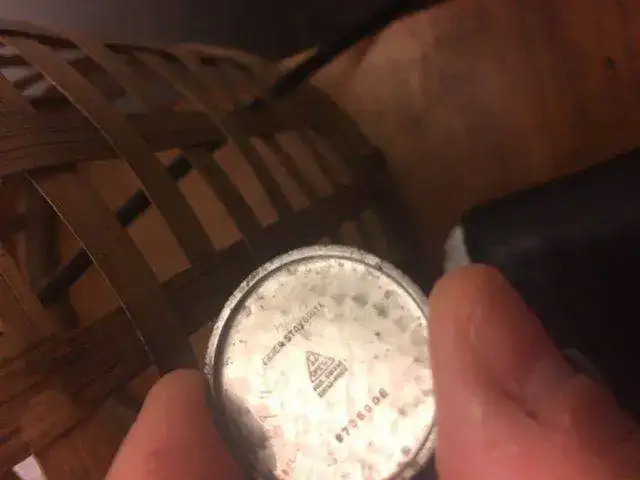

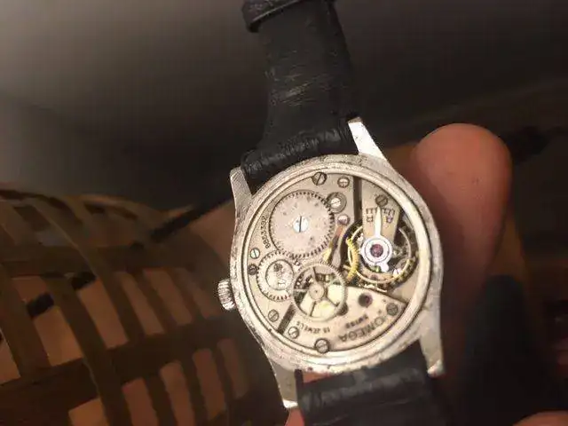

Estimados amigos, heredé este Omega de mi abuelo, pero me gustaría saber que modelo es. Este reloj debe ser de la década del 50 o tal vez anterior.
Si hay alguién entendido, le agradecería su ayuda.
Muchas gracias!

Me parece muy bonito.
Es la primera vez que veo una rueda dentada encima de un puente.
A ver si alguien que sepa, además de decir el modelo, nos da explicación a eso.
Edito para añadir que al fijarme más en la foto, esa rueda se engrana con una pequeña central, también por encima de su puente correspondiente, y que queda tapada por una especie de pestaña. Quizá sea parte del tren de engranaje que mueve el segundero.

Esa rueda es por los segundos centrales indirectos. Cuando se empezaron a ver los segunderos centrales, solían ser modificaciones sobre calibres diseñados para segunderos desplazados a las subesferas de la parte inferior y requerían esa rueda. Engrosaba un poco el calibre, pero personalmente me parecen preciosos

¿Entonces el 286 sería una evolución mejorada de esa configuración (con puente, 2 rubíes más -que supongo serán los de los ejes de esa rueda dentada y la central del segundero-)?.
El 286 es la versión de SC del calibre 269
Ambos de la gran familia de los 30mm

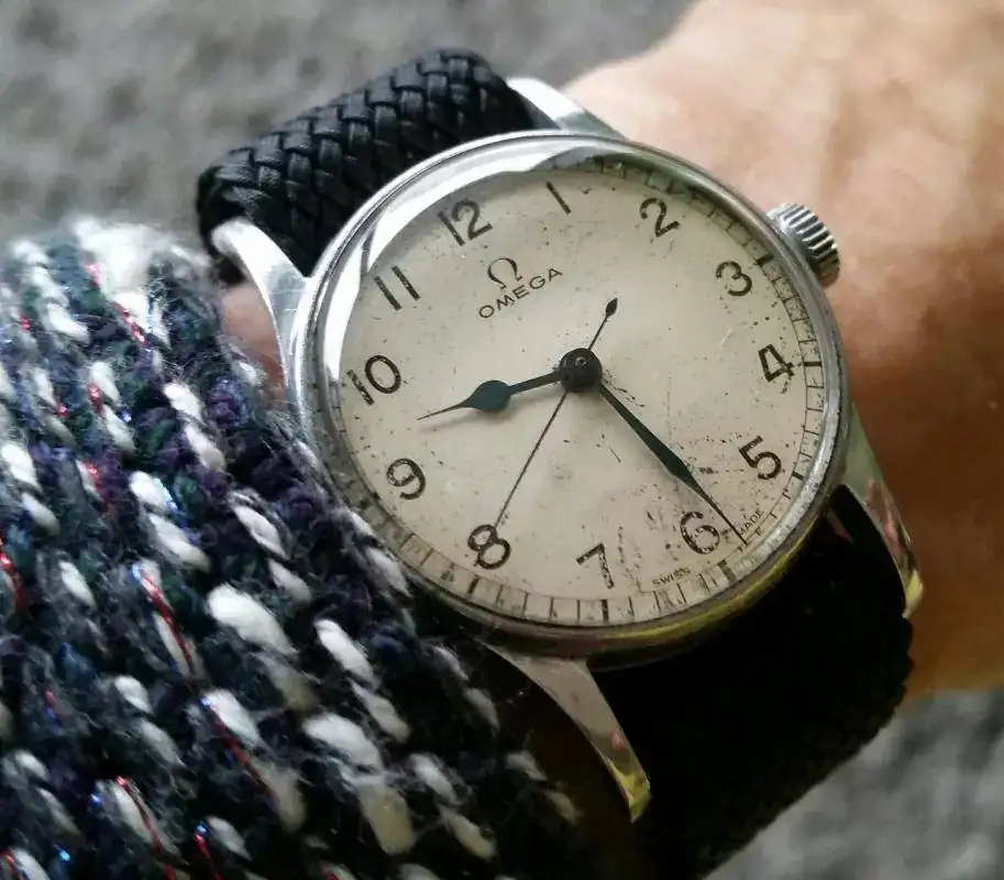

El reloj. como bien te indica Abderraman, es de finales de los 30 o primeros 40; lleva el estupendo y fiable calibre 30 mm, que seguro seguirá latiendo como un jovenzuelo :ok:: La esfera está restaurada y la aguja trotadora repitanda.
Te dejo foto de uno similar, por si te sirve para conocer un poco más de tu reloj.
