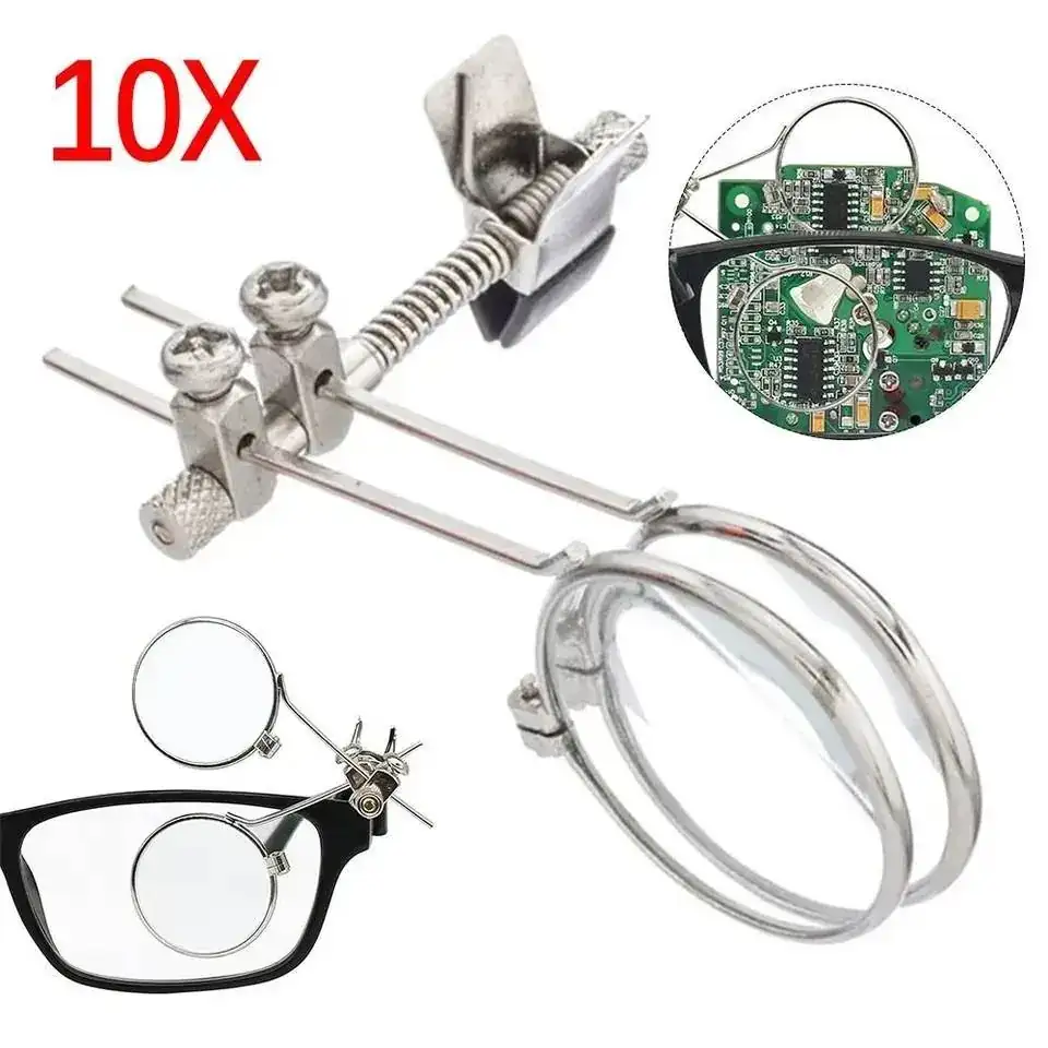

A mí estas me gustan, pero tienen el inconveniente de que, al inclinar la cabeza, las gafas tienden a resbalar

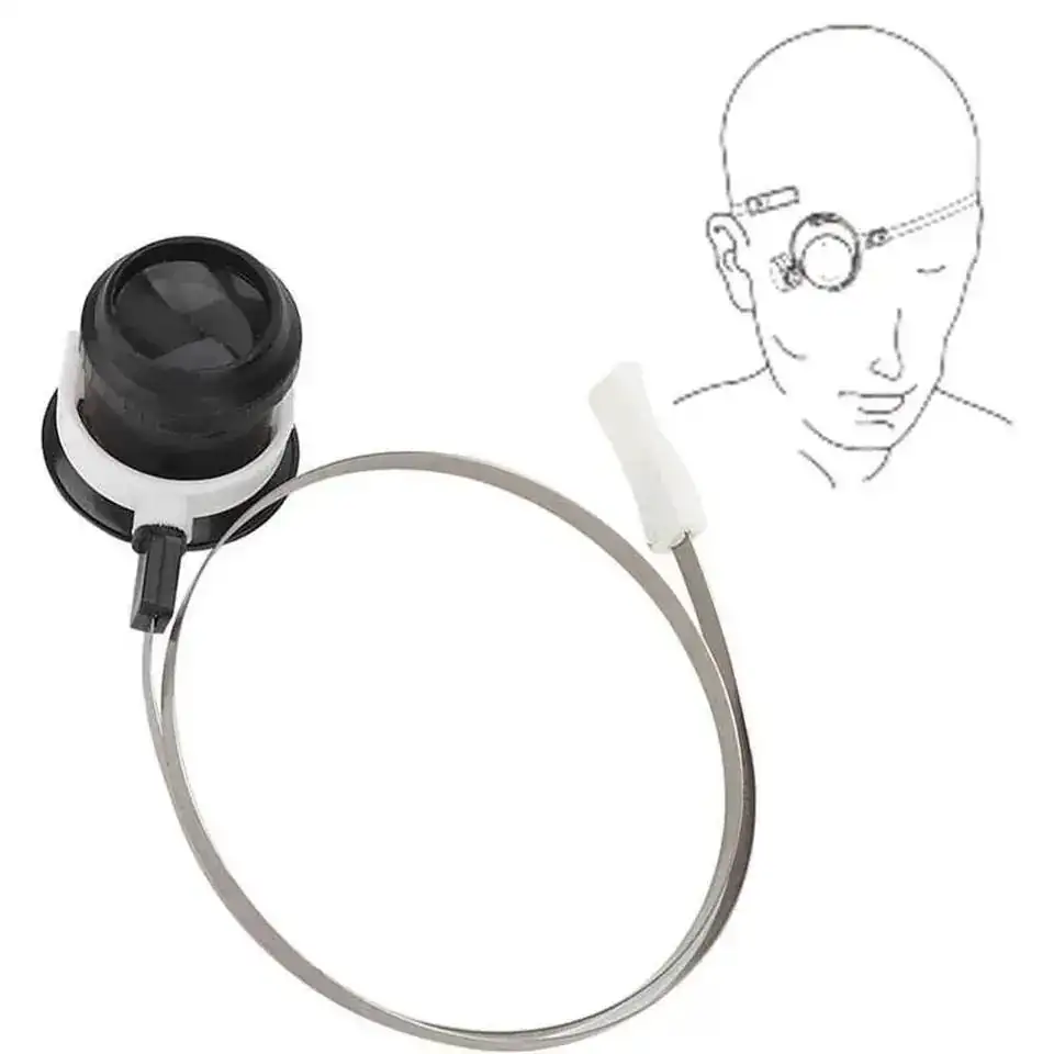

Normalmente prefiero estas
Aunque limitan más, sólo tienes un aumento a elegir (las otras te ofrecen 5x, 10x o incluso 15x)
