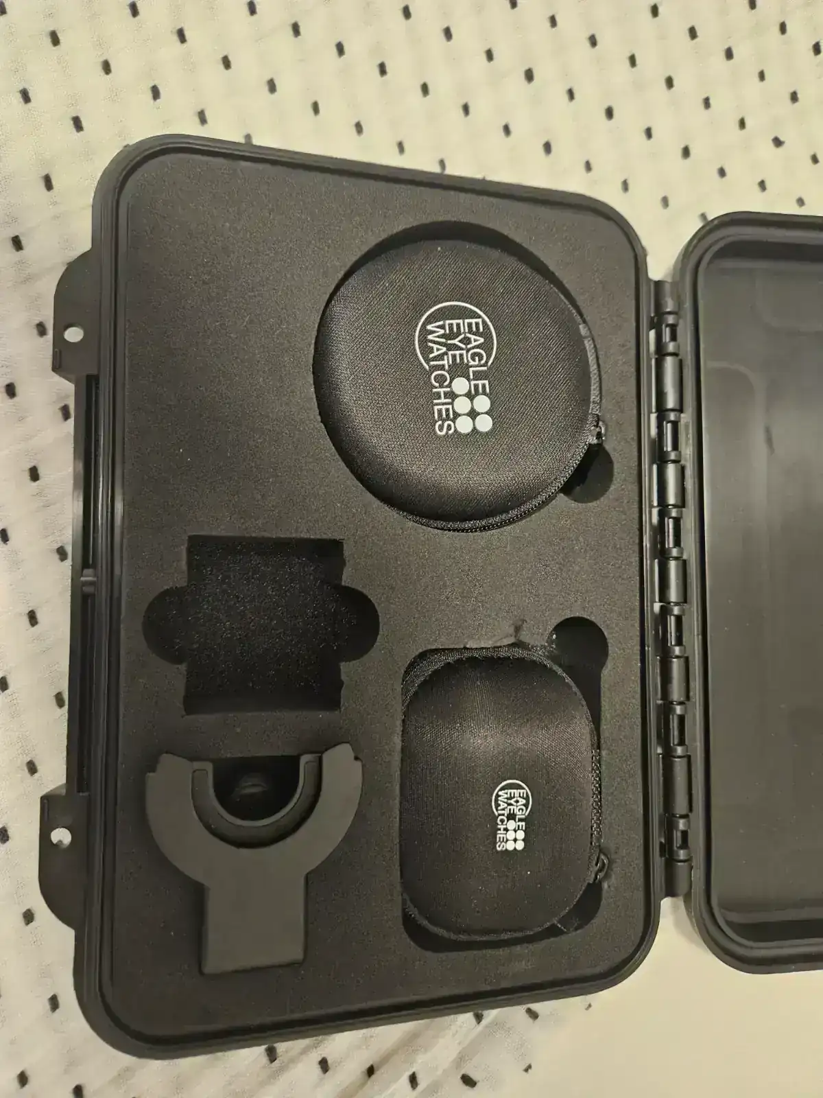

Coñas aparte en esta primera foto vemos el estuche del kit completo de lupa más luz más soporte para el móvil. Los dos estuchitos son para la lupa y la luz.

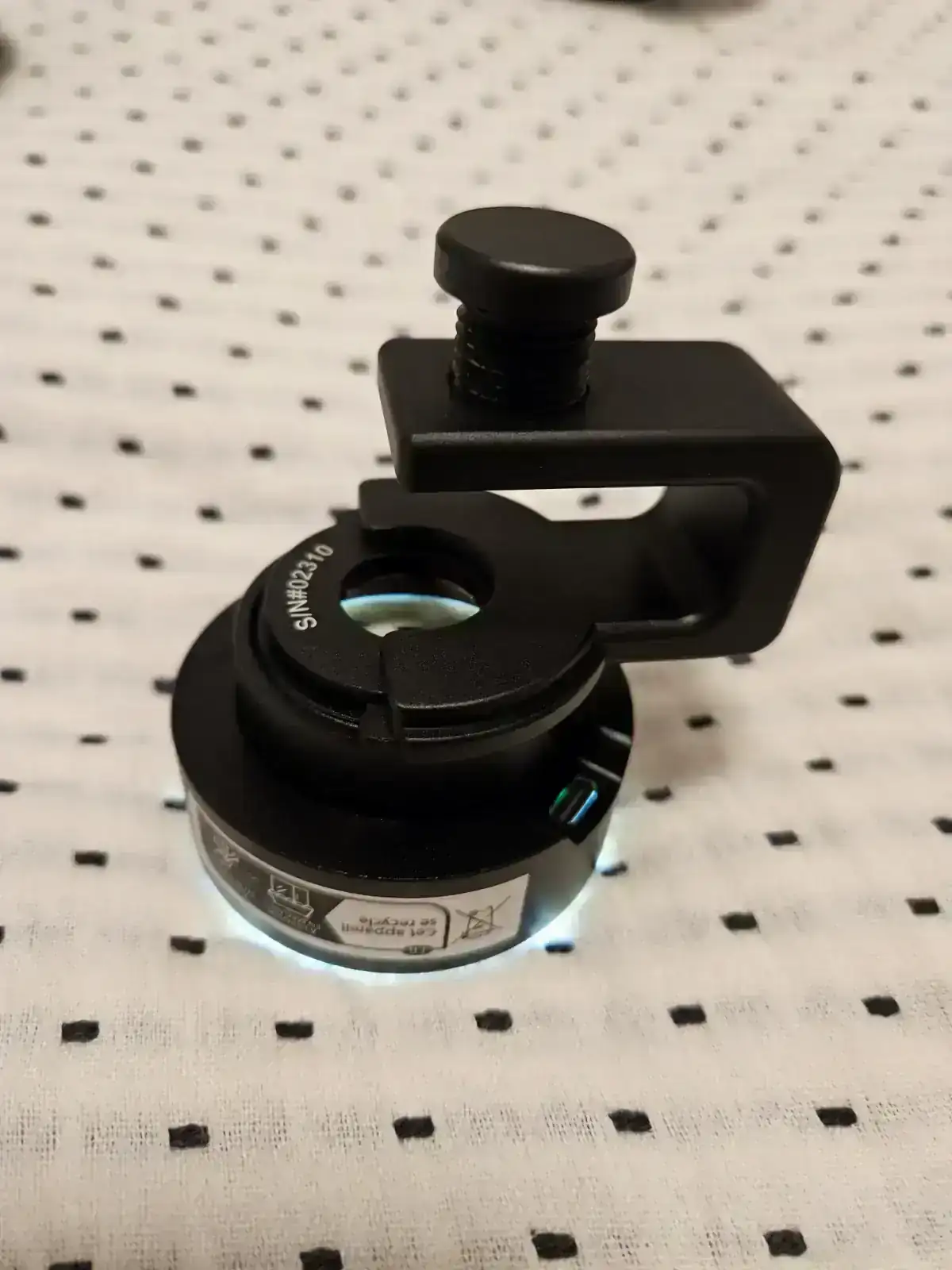

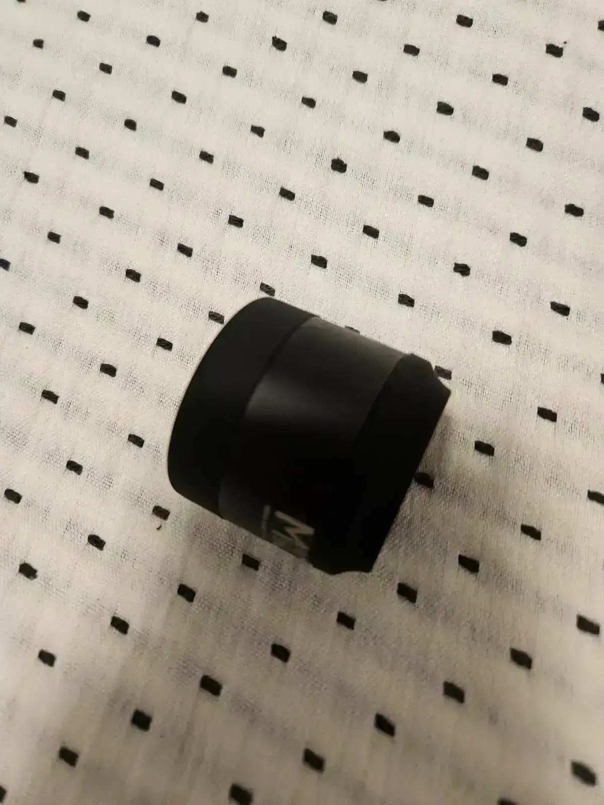

Estas son las lupa y la luz, esta última se carga por usb.

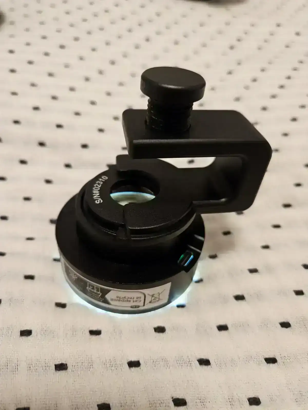

La lupa con el kit completo queda asi, con el tornillo la apretamos al móvil. Tranquilos, mo te casca la pantalla el tornillo porque está almohadillado, la "punta" es de goma.

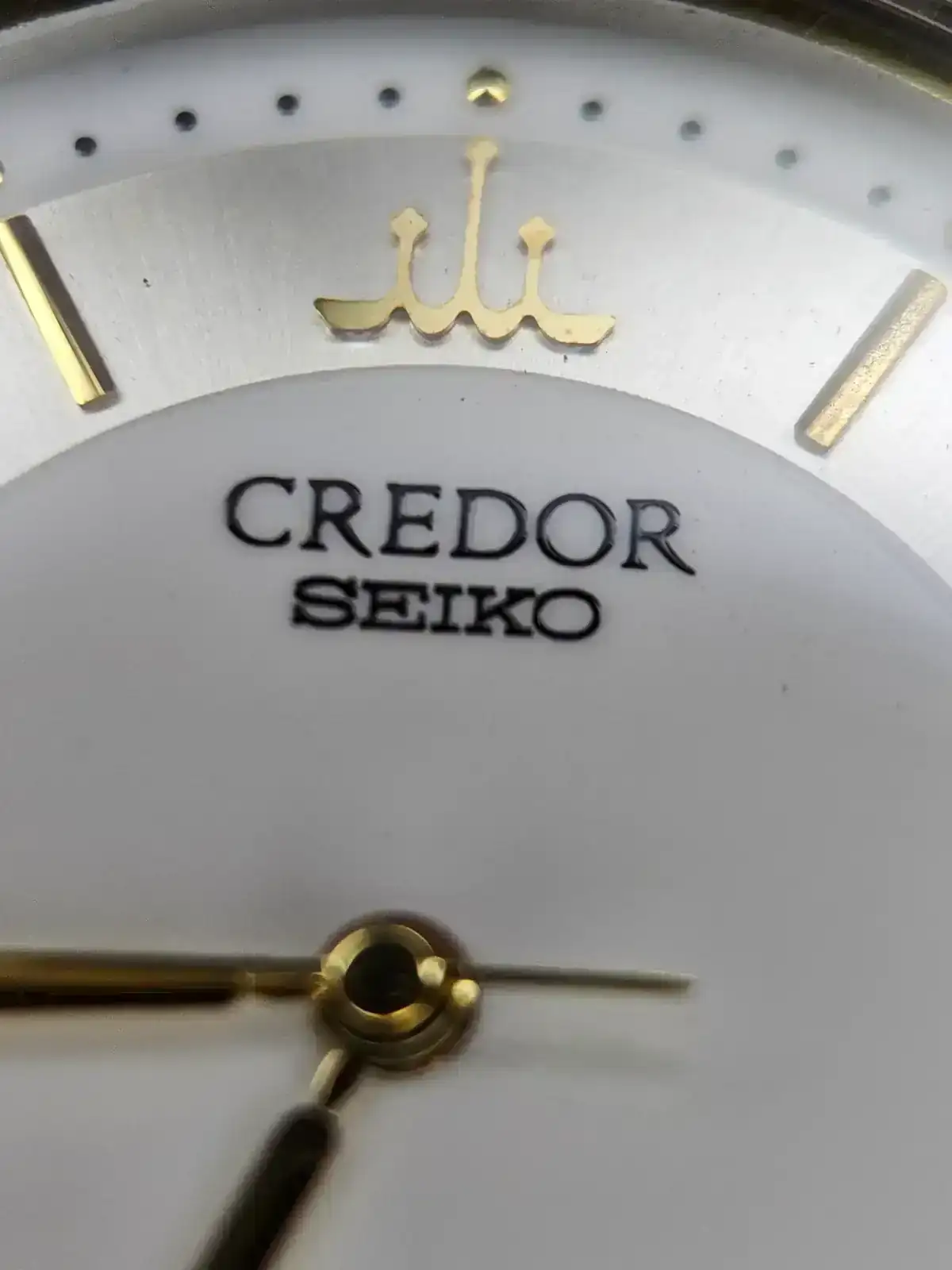

La luz UV activa el lumen como ya sabemos pero no le logrado echar buenas fotos, tendre que coger el tranquillo

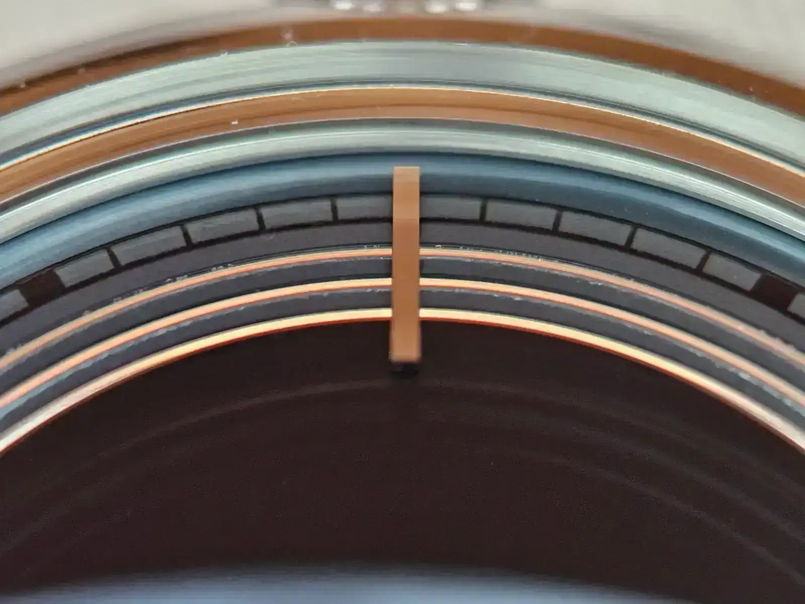

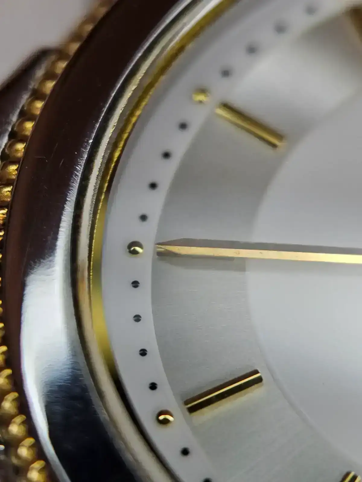

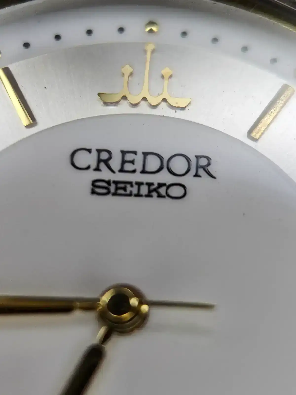

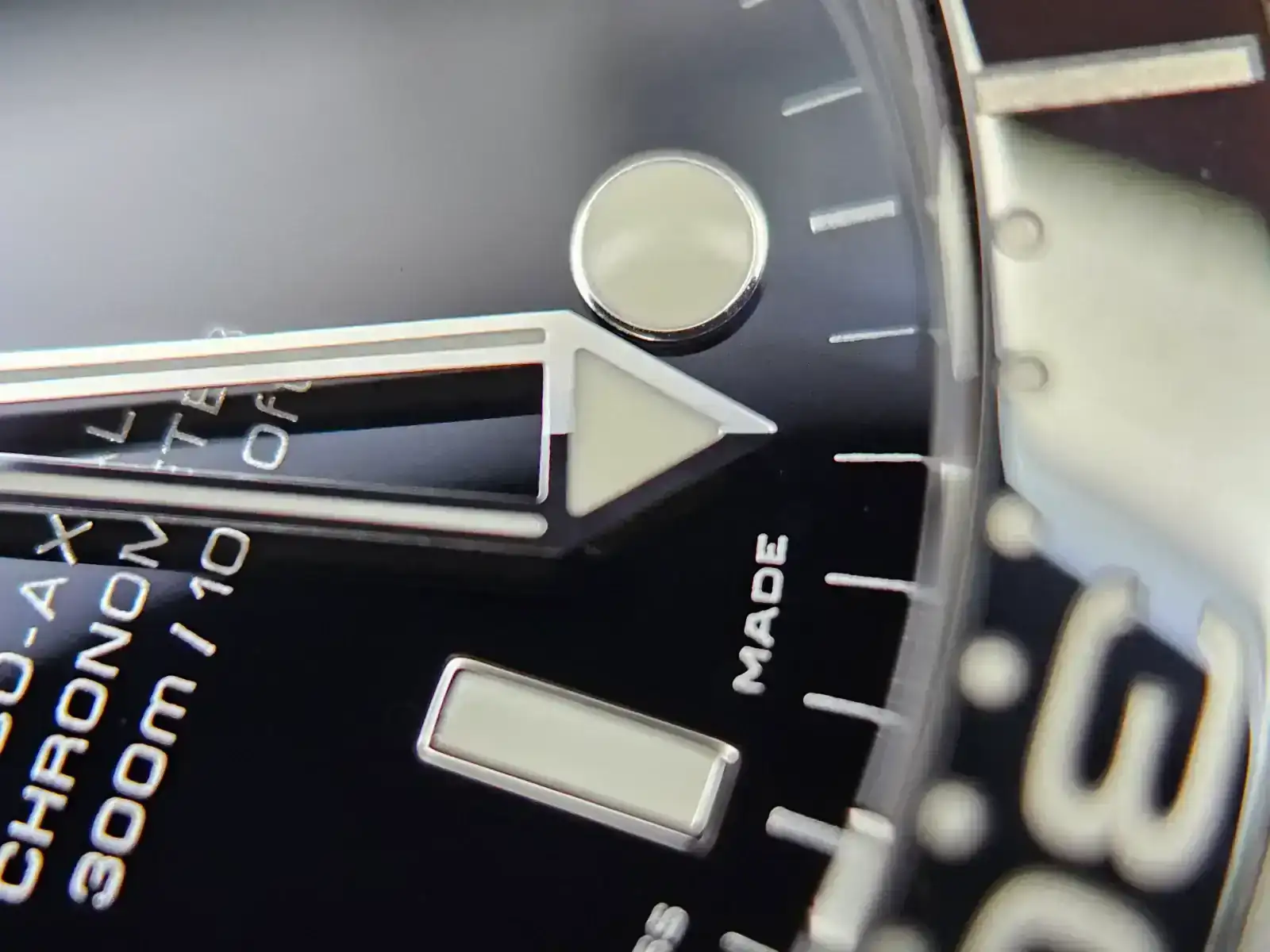

En cambio con luz blanca me ha salido mucho mejor el experimento. He usado el objetivo 3x de mi móvil porque no es un zoom digital sino óptico asi que combinado con la lupa 6x entiendo que el aumento es de 9.

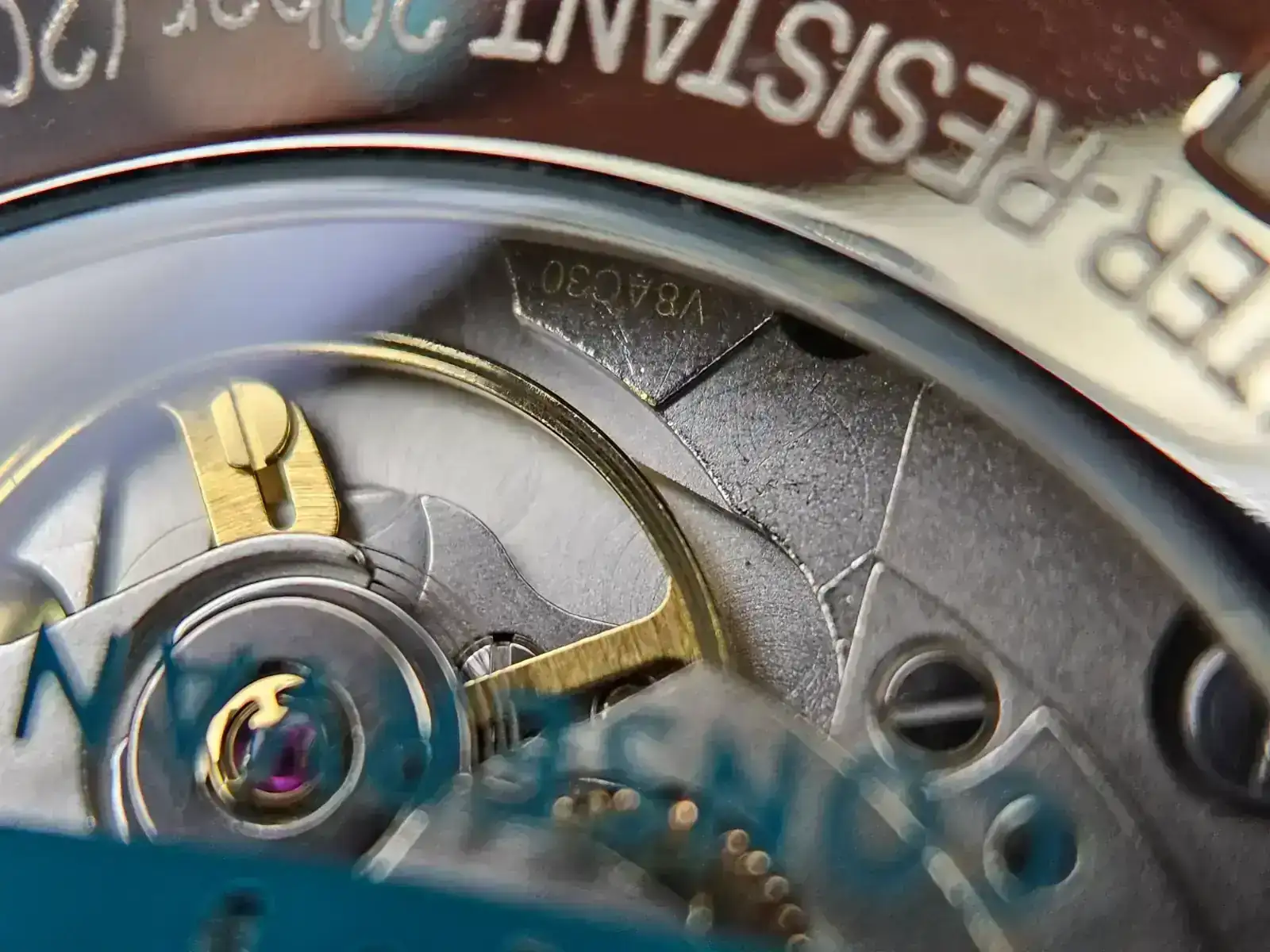

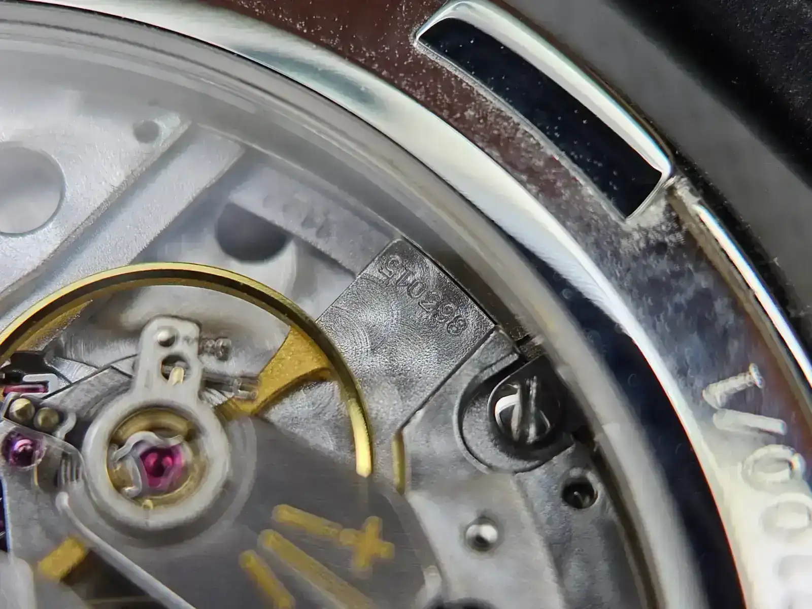

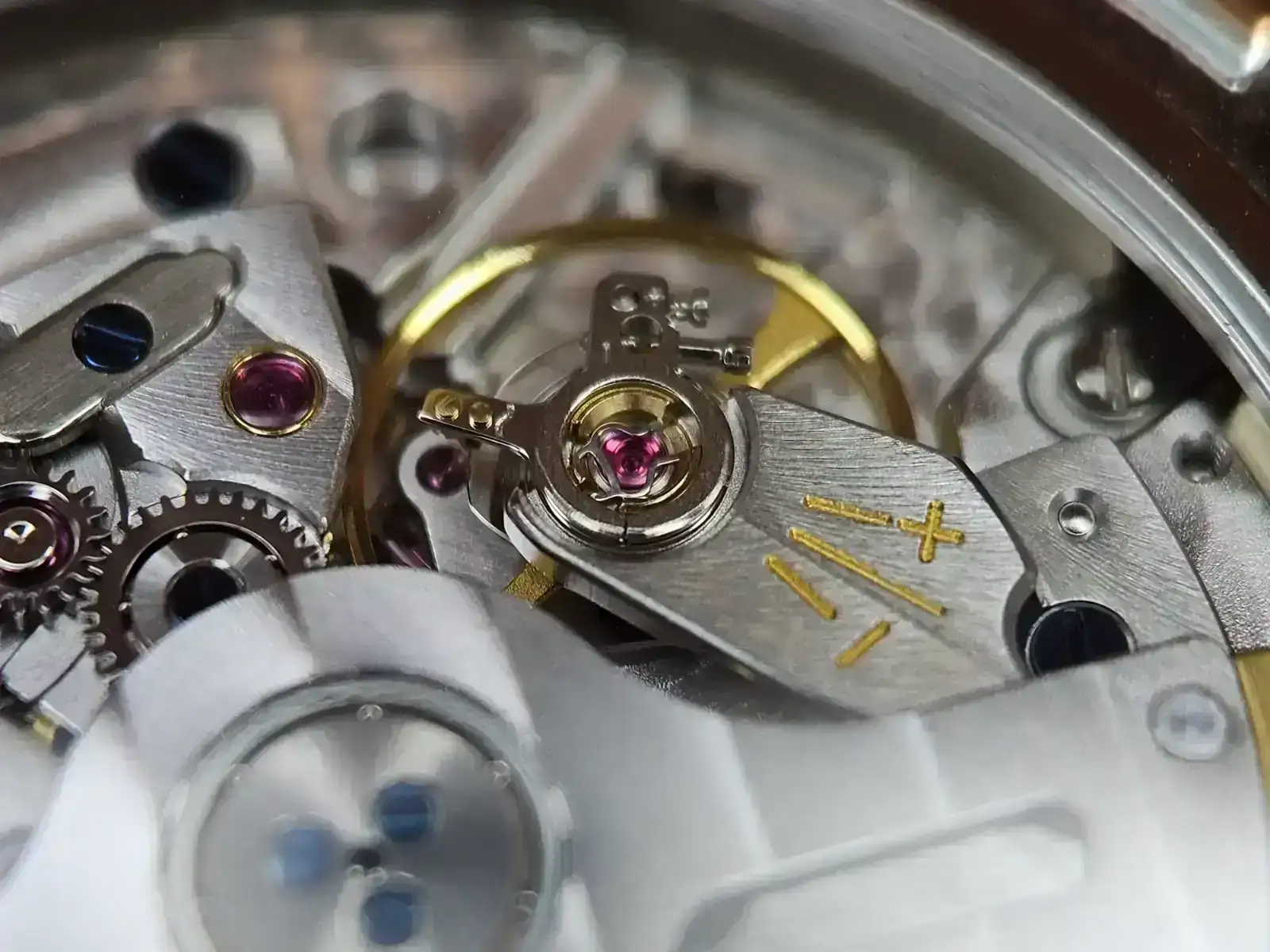

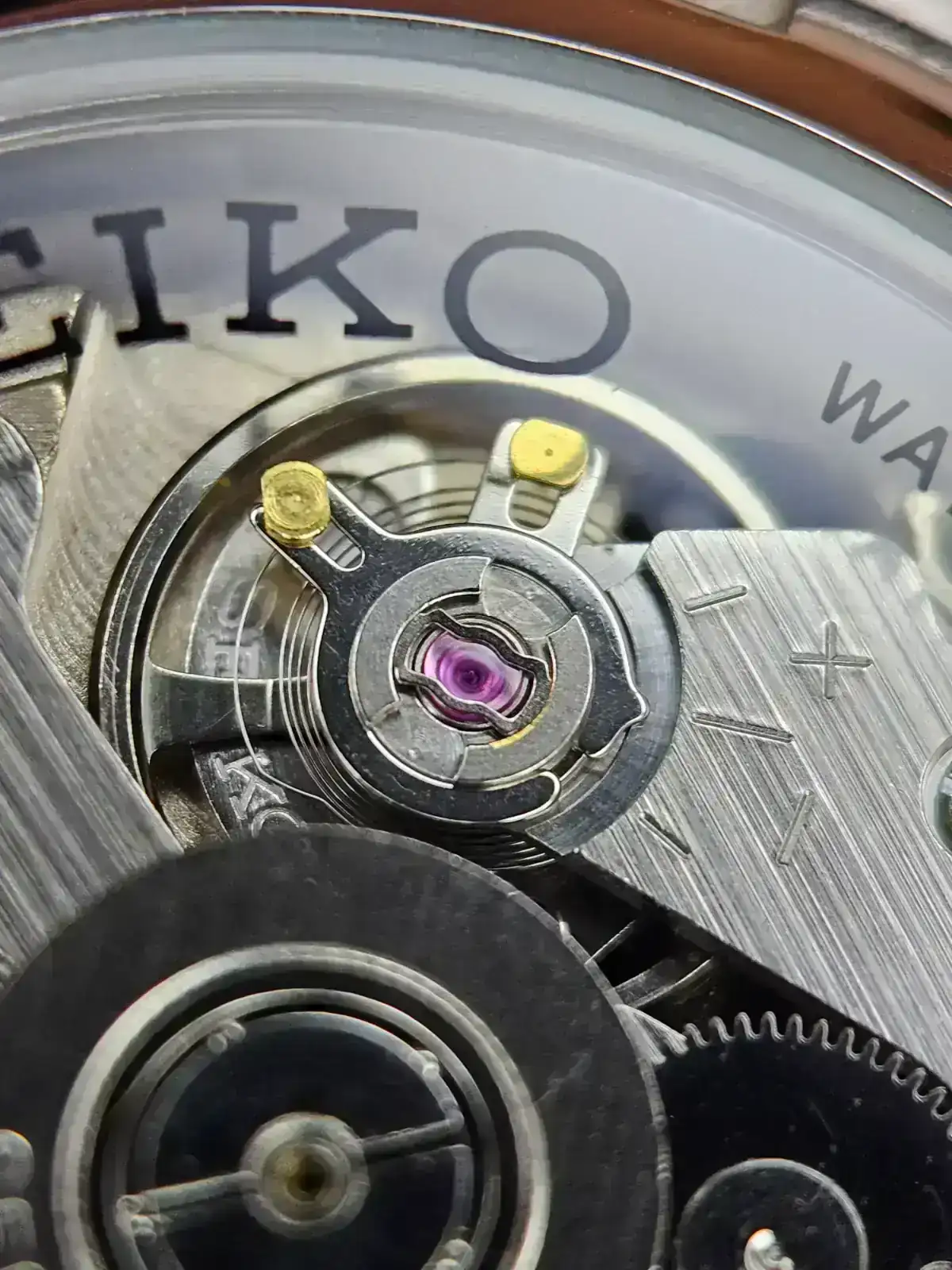

Ahora para la comparativa de acabados de calibres vamos a ir de menos a más. Os advierto que los calibres con este aumento tan bestial algunos parecen una auténtica porquería asi que sed benévolos porque vuestros relojes probablemente se vean igual de cutres. Estamos mirando muuuuy de cerca

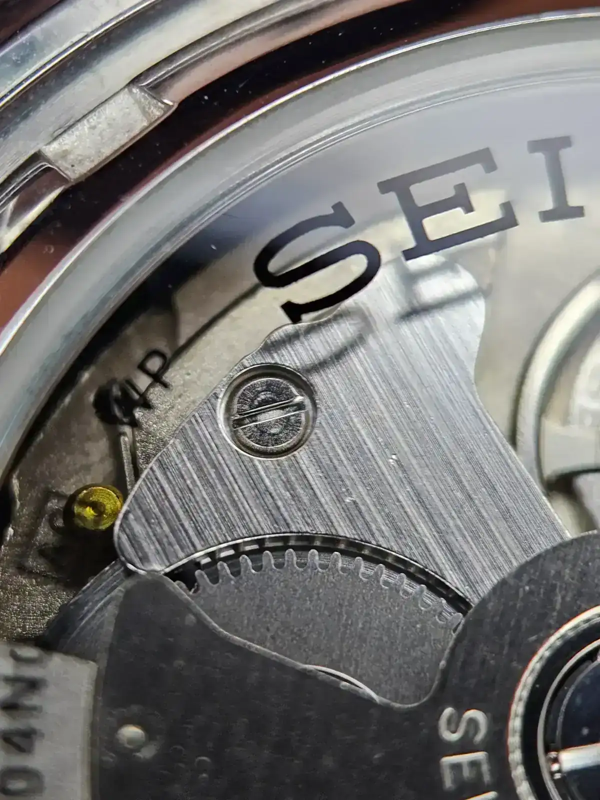

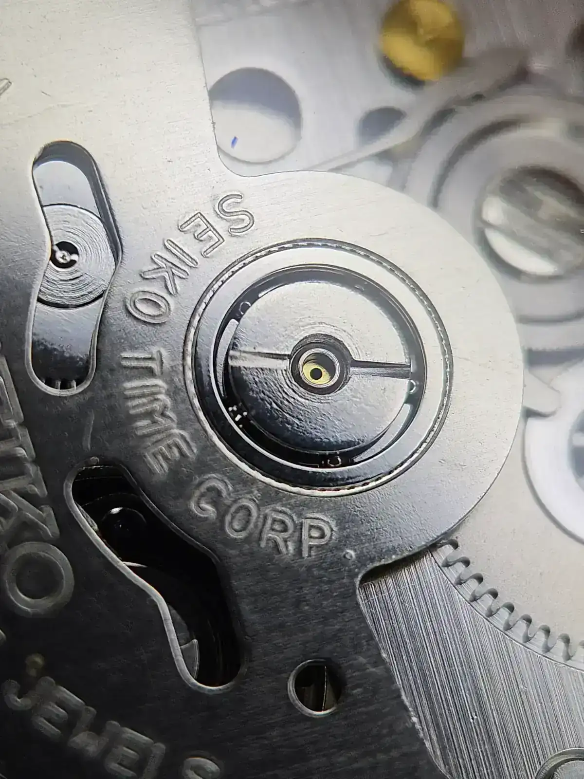

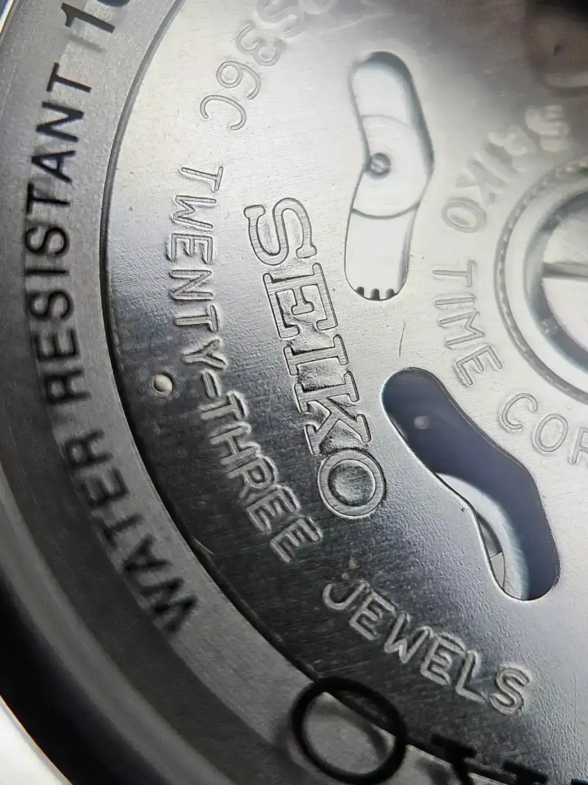

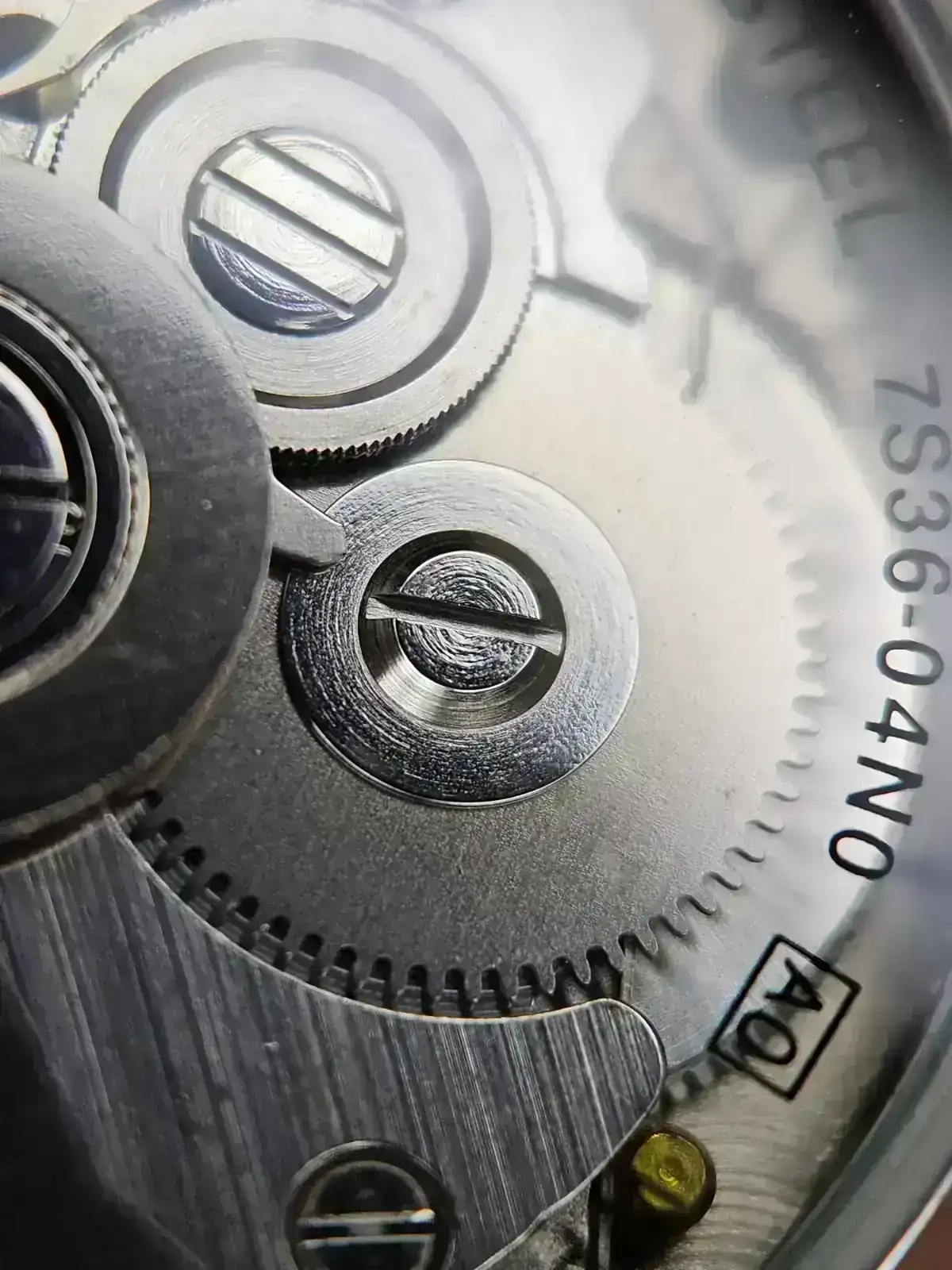

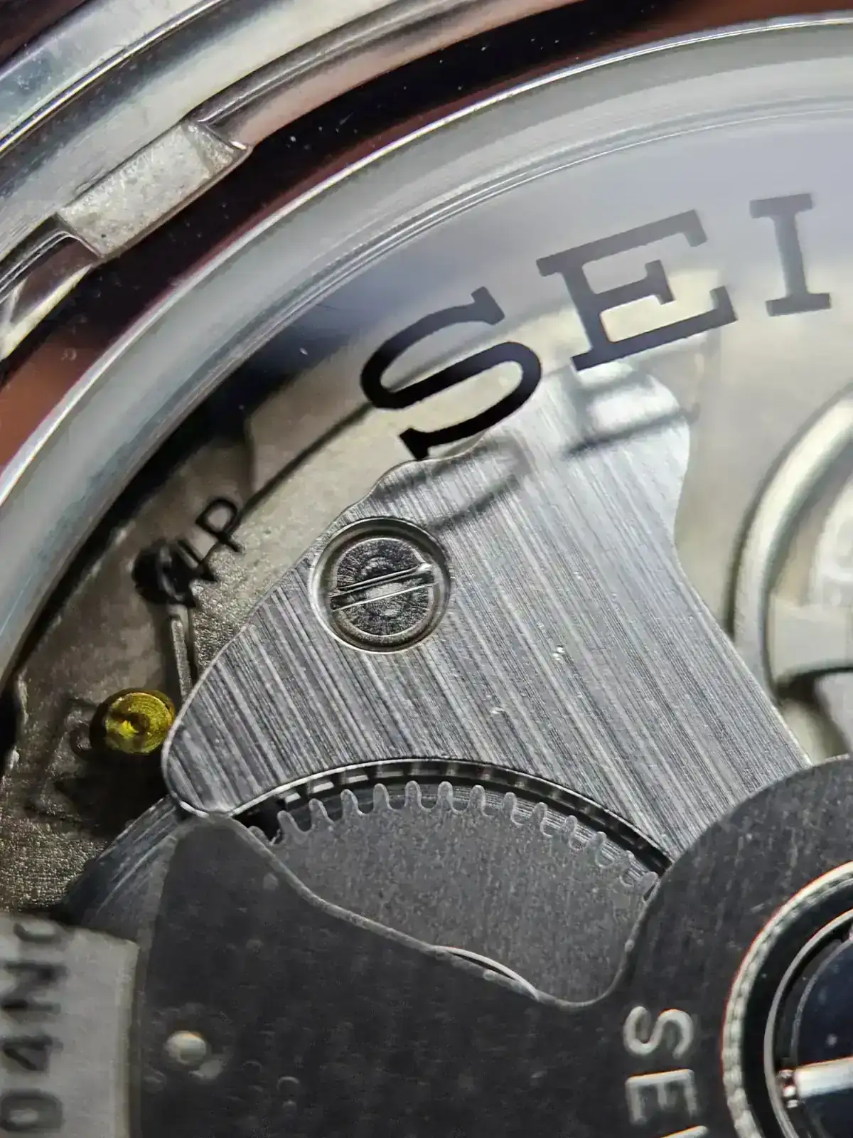

El más espartano es el 7S26
El 7S26 como hemos podido observar presenta unos puentes cortados con sierra de calar y acabados con un toque de "déjalo así mismo primo"

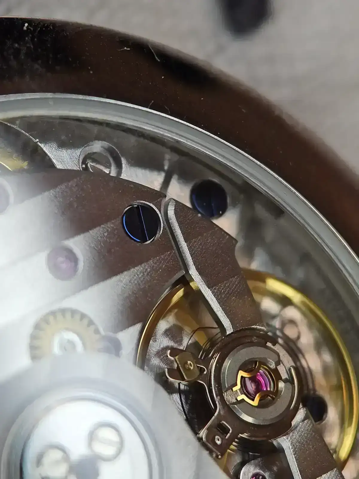

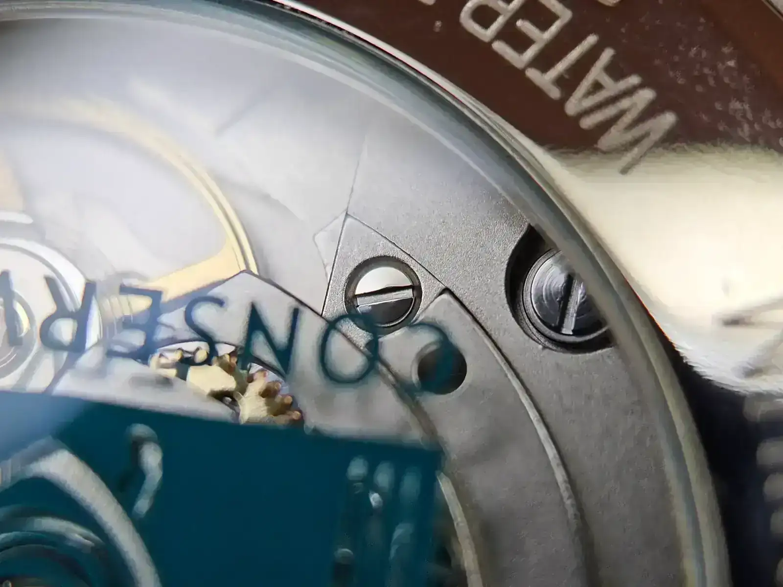

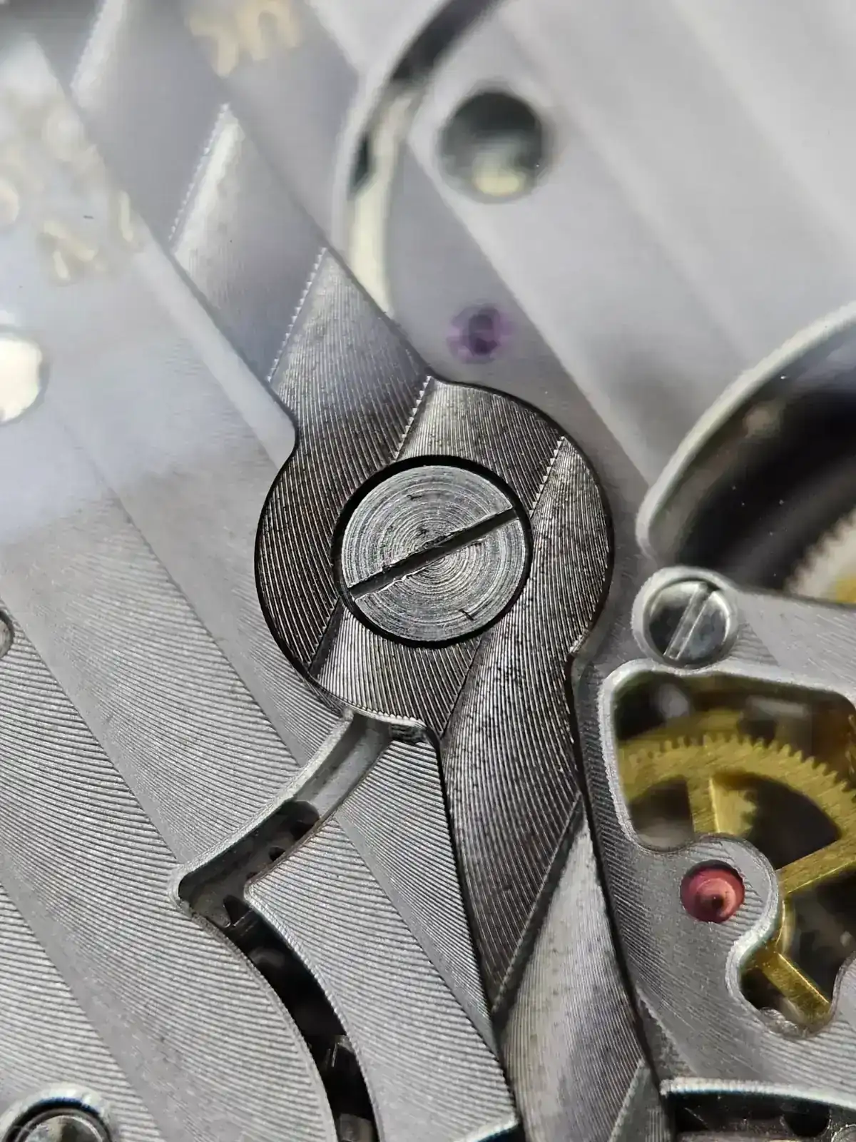

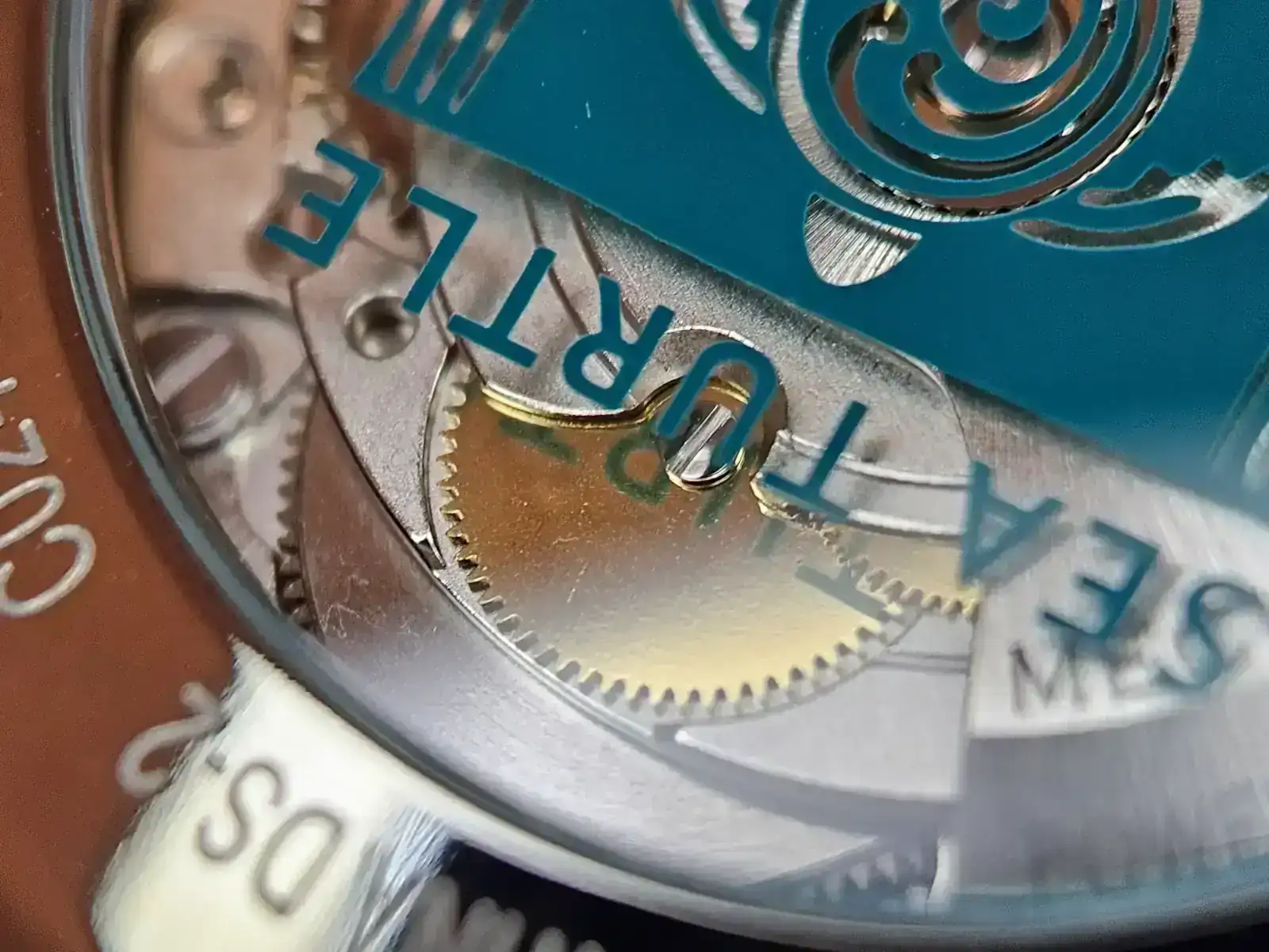

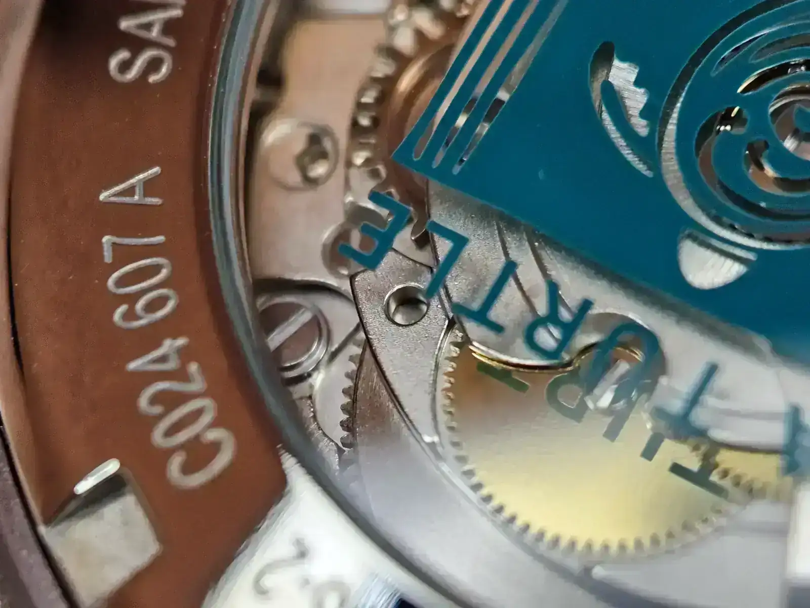

A continuación veremos un calibre que me ha sorprendido para mal porque por precio me lo imaginaba más vistoso. Es el Powermatic80
Especialmente están bastante en bruto los cantos del puente situado a la derecha y arriba del volante

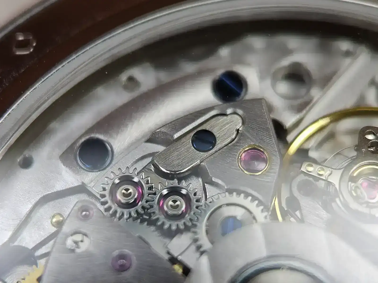

Luego tiene otras partes mucho mejor terminadas que el 7s26, especialmente la parte superior de los puentes que en vez de metal bruto está arenada. No tiene tornillos pulidos ni perlage ni biselado ni cotes de geneve pero tampoco está como el 7s26

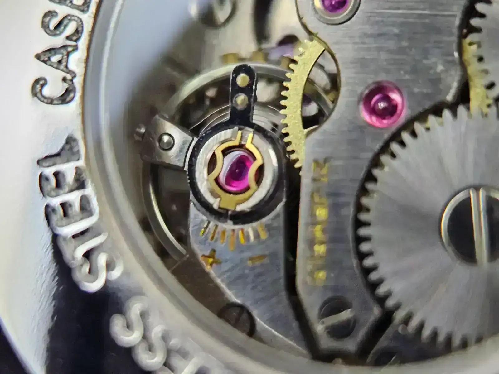

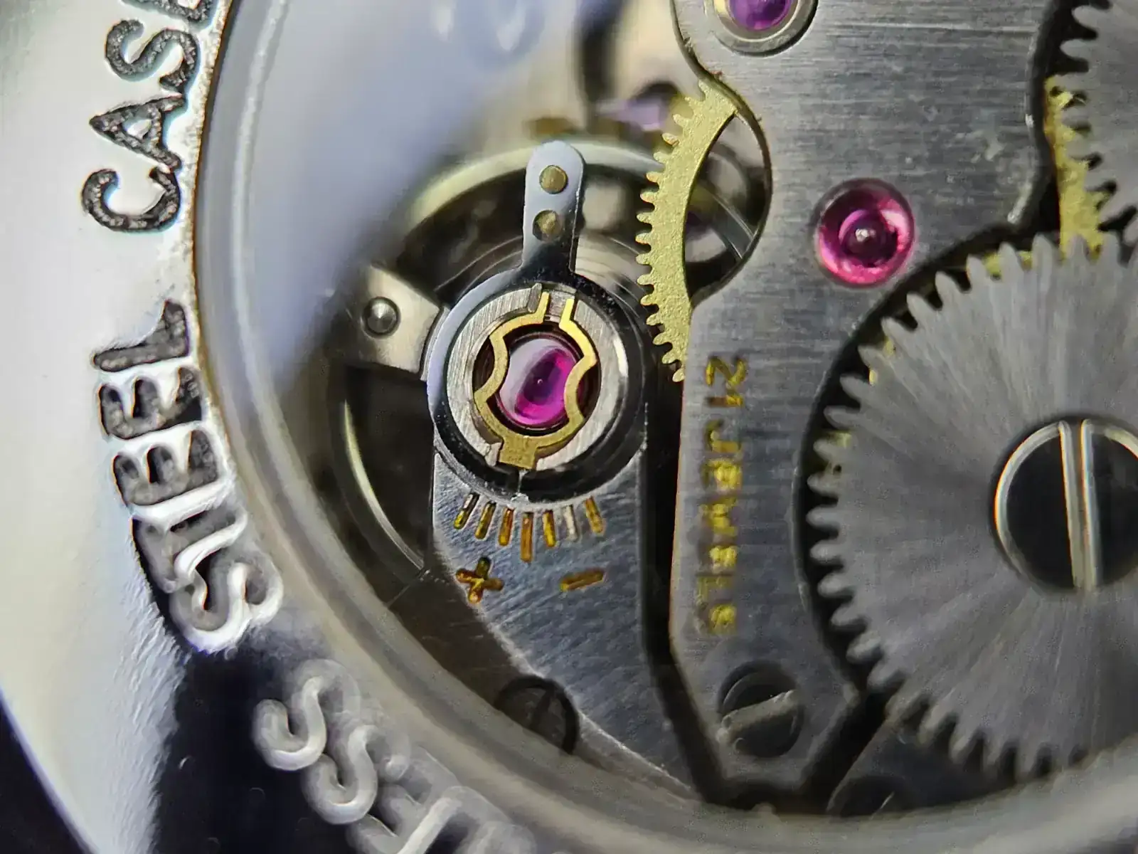

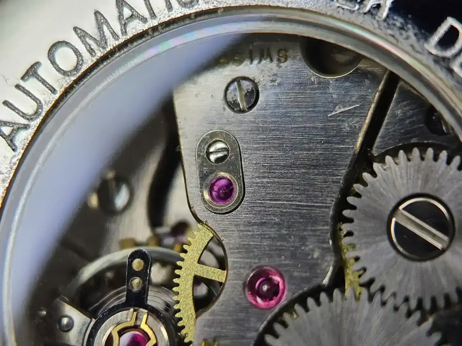

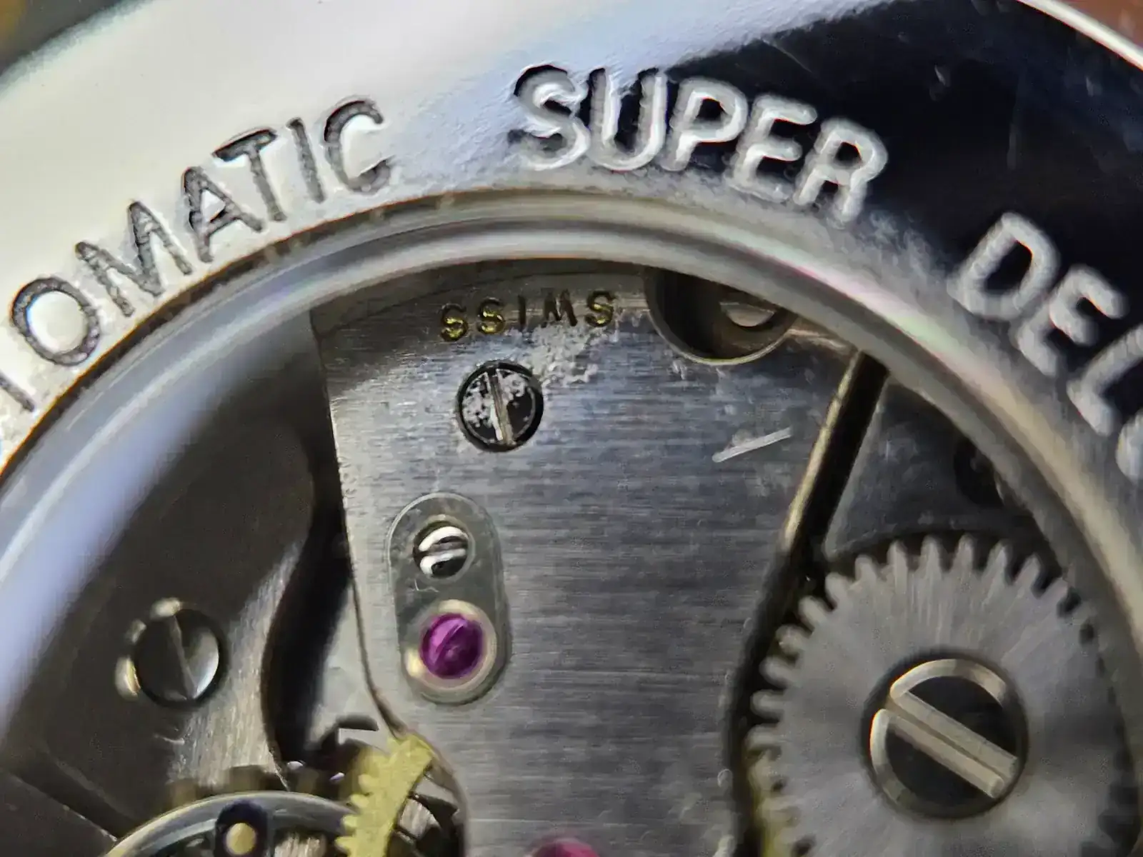

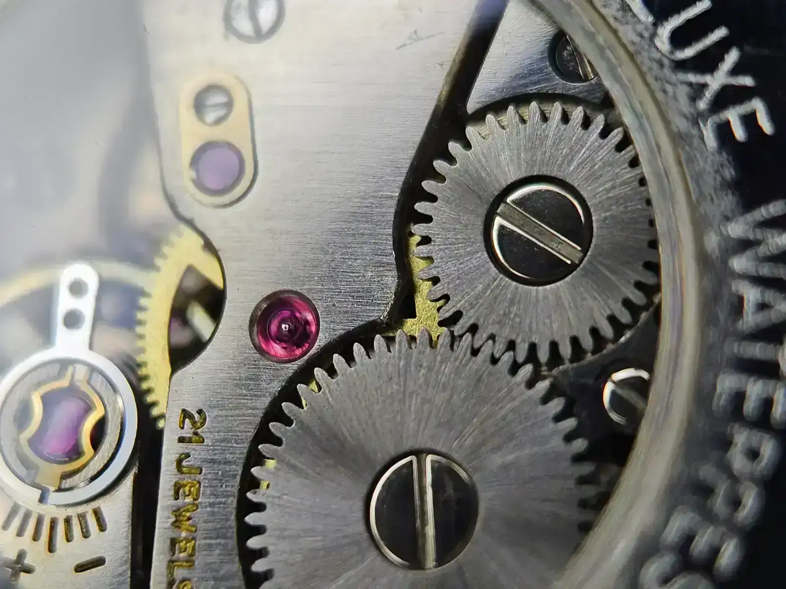

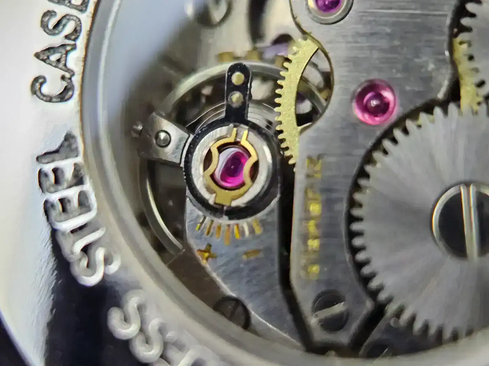

Ahora vamos a ver un vintage de A Schild
Acabado industrial diria que por debajo del Powermatic80 y tiene algo de roña para mi sorpresa porque es un NOS. Lo que si tiene guay es los grabados en dorado bastante bien hechos.

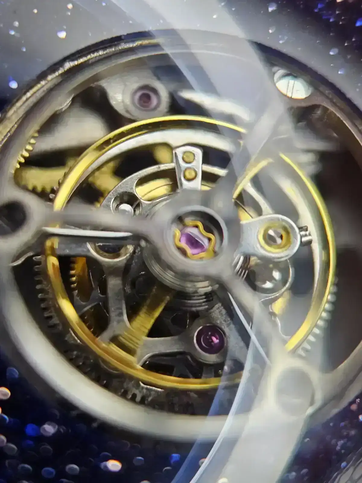

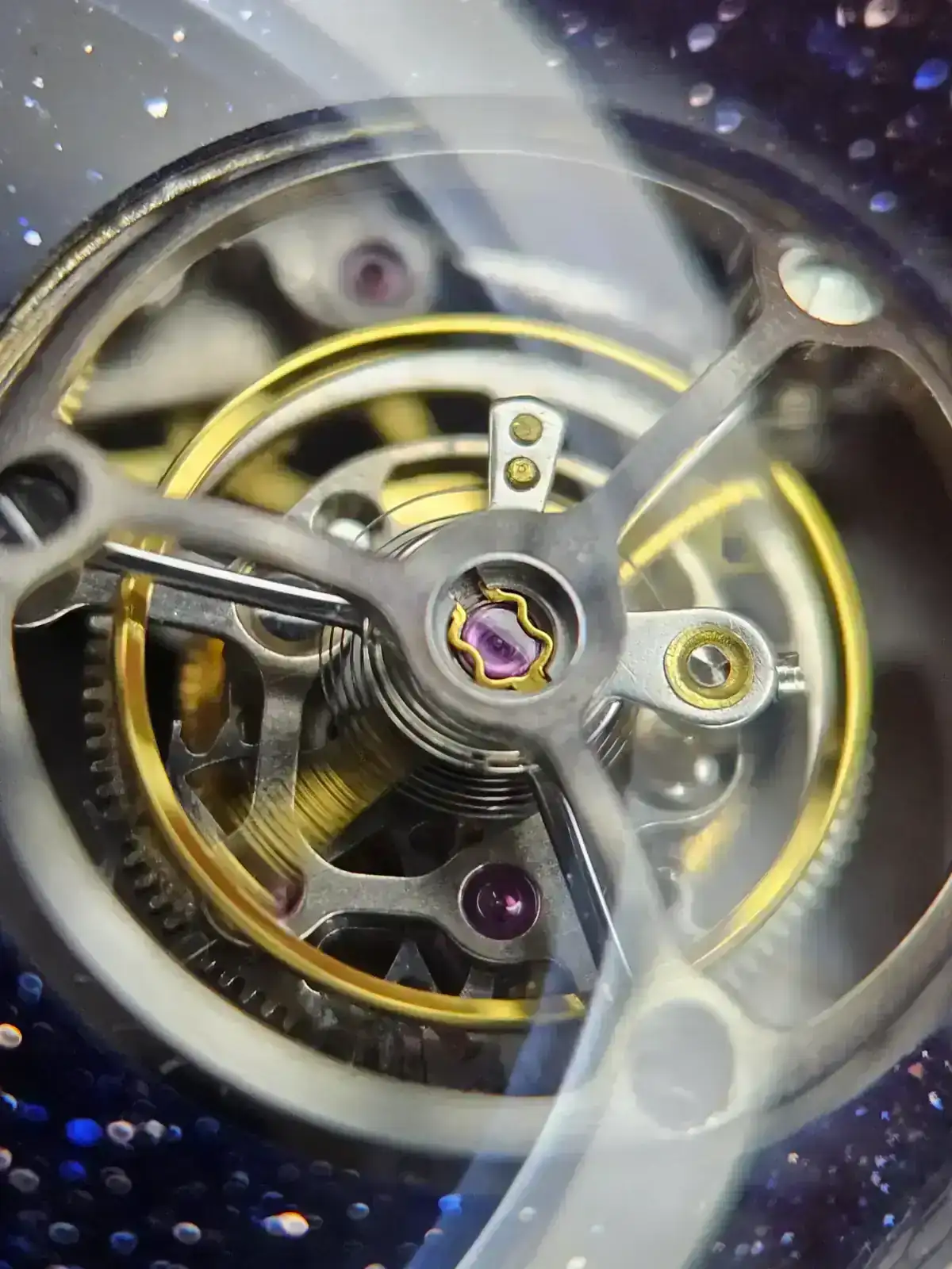

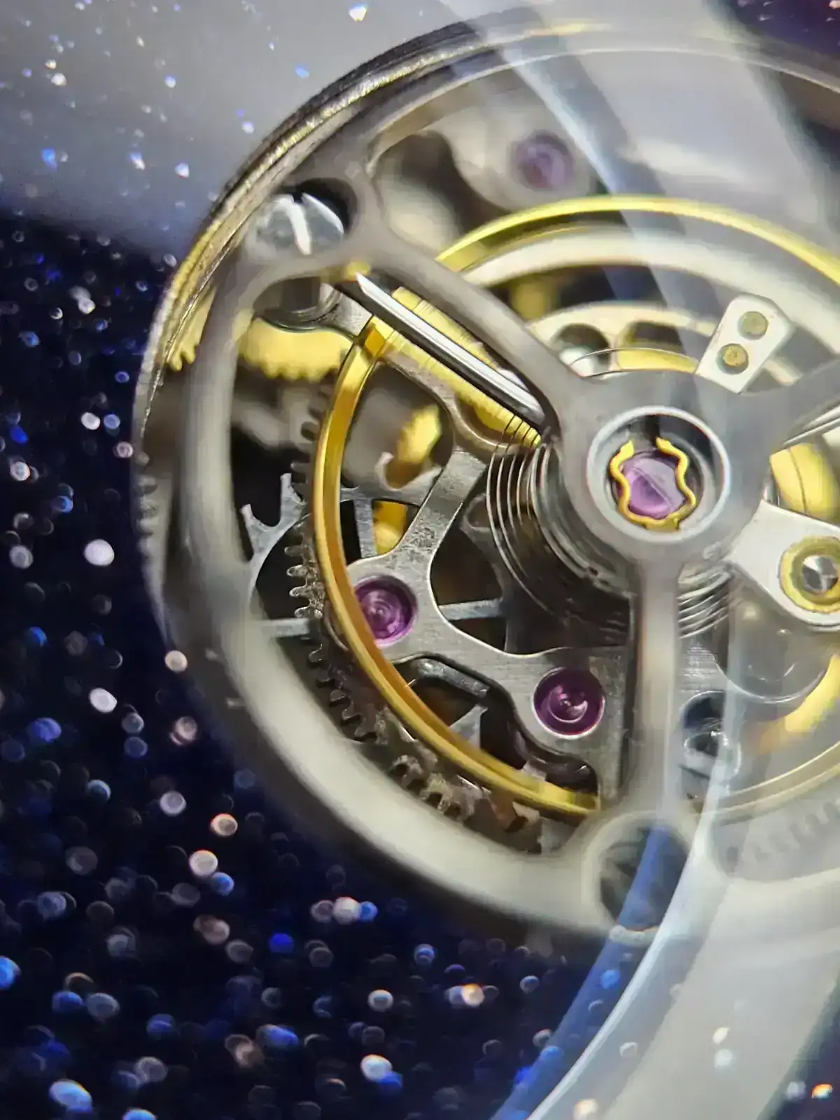

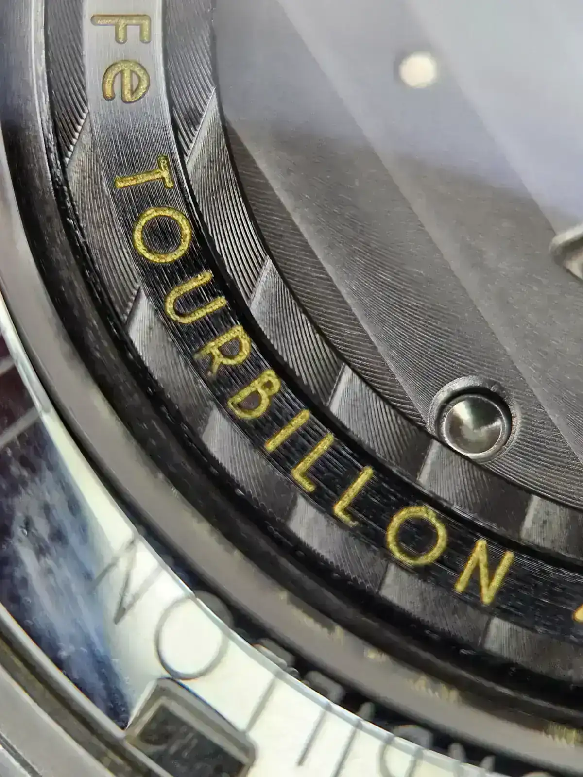

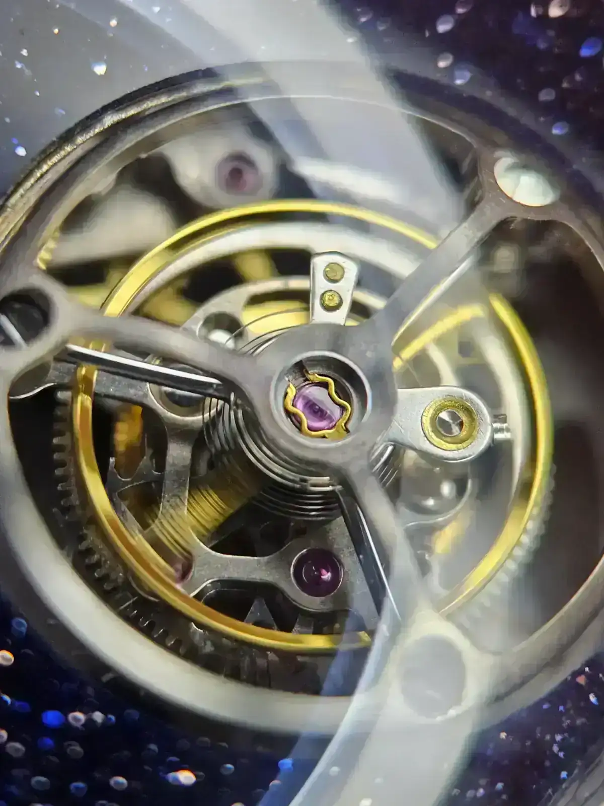

Ahora vamos a ver un calibre de origen chino, es el de mi Radcliffe Tourbillon, el Radcliffe 476 con base miyota 8 modificada por Watch Home en Guangzhou, nombre comercial Sanyin.
Un reloj que a simple vista se ve guapisimos, ampliando es para decir santo dios los tornillos están hechos de chinesio o que ha pasado aquí. No lo veo terrible pero bueno, no es para tirar cohetes.

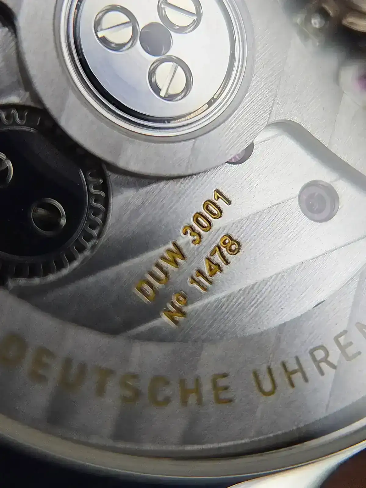

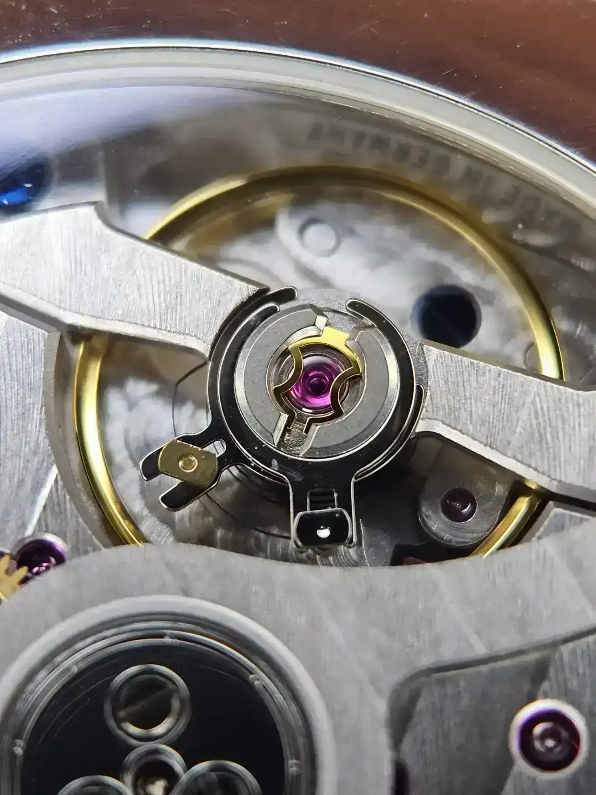

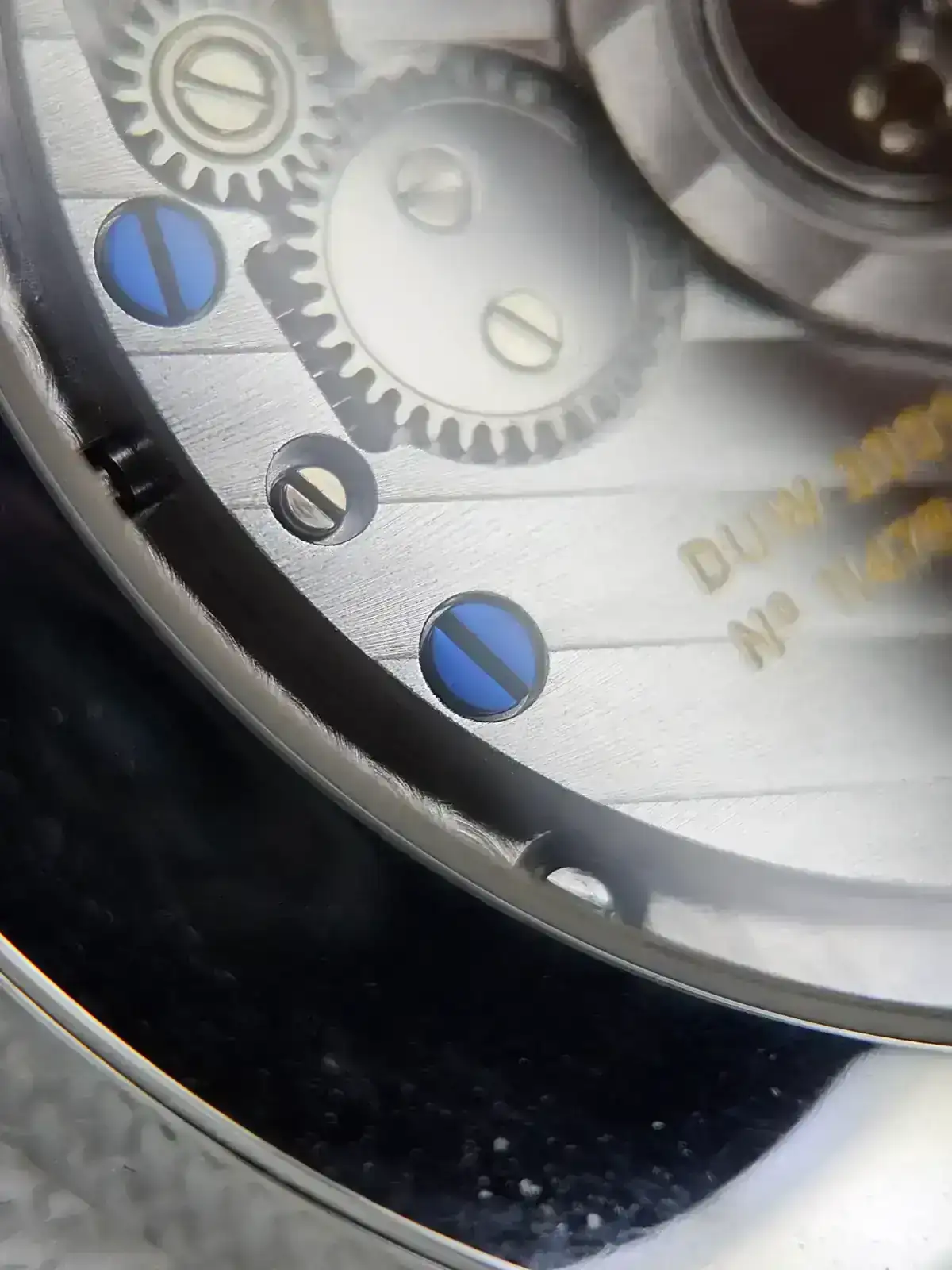

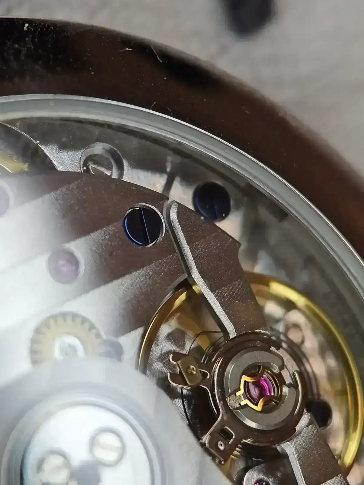

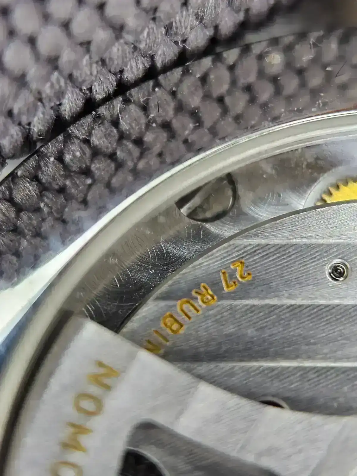

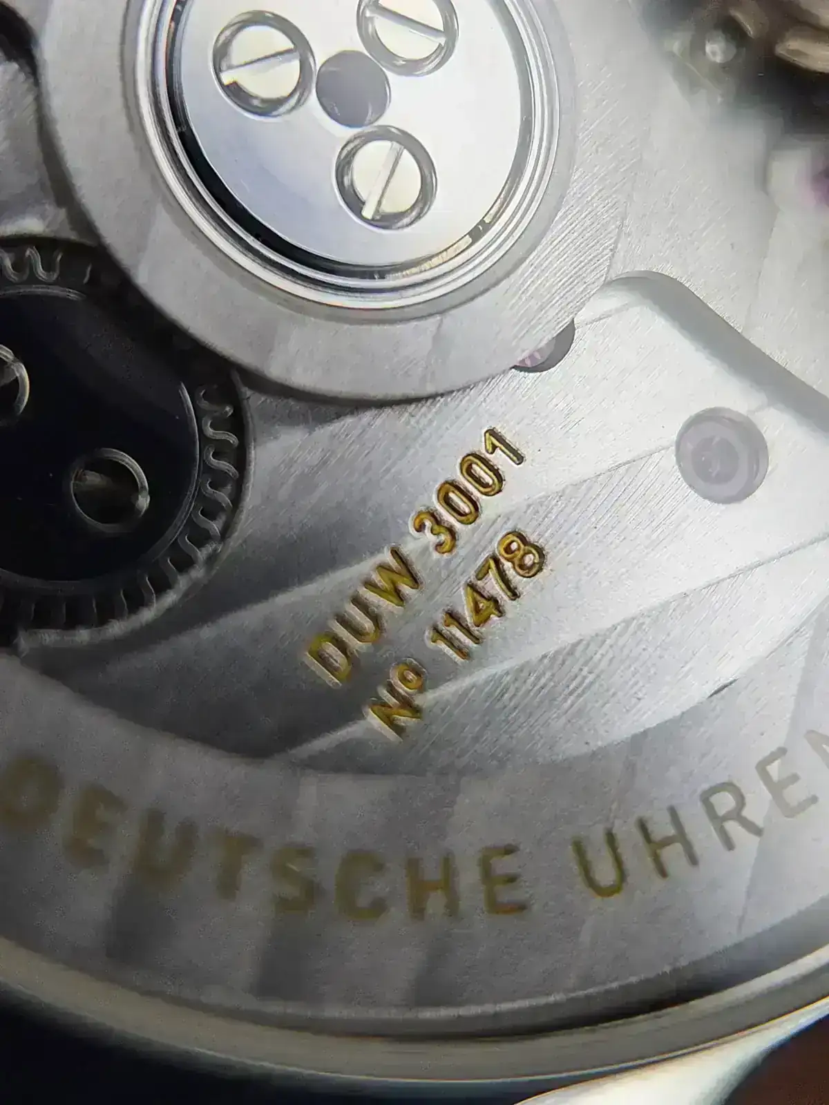

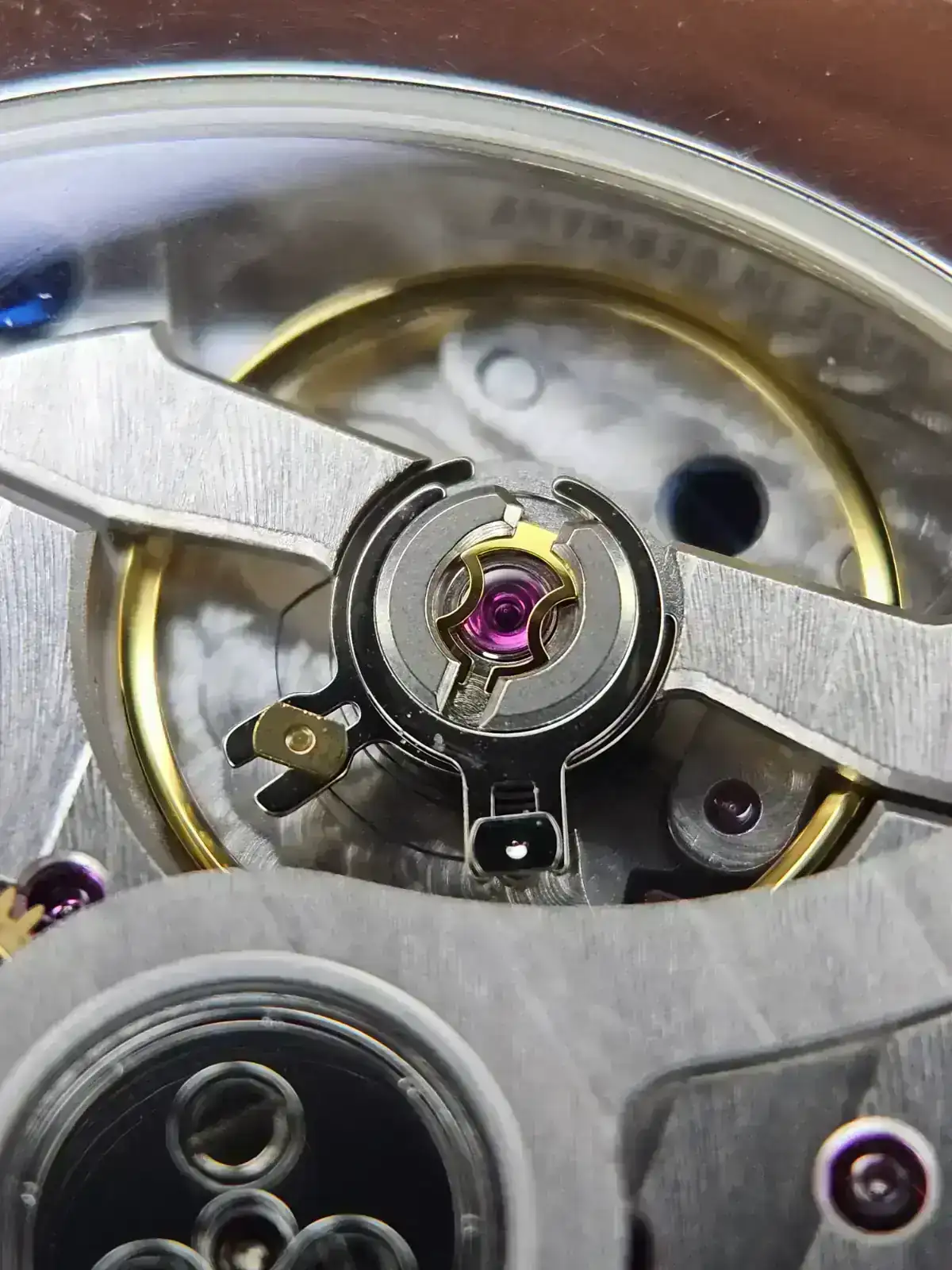

Ahora vamos a subir en nivel y ver un Nomos. De todo lo que habeis visto a Nomos es básicamente la noche y el día. De calibre bastos como ellos solos a una cosa bonita de ver con lupa. Aun así como pega el biselado en vivo se ve guay, con lupa pierde y se ve algo basto. Lo demás, tornillos azulados, cotes de geneve, perlado, partes pulidas a espejo, todo se ve genial

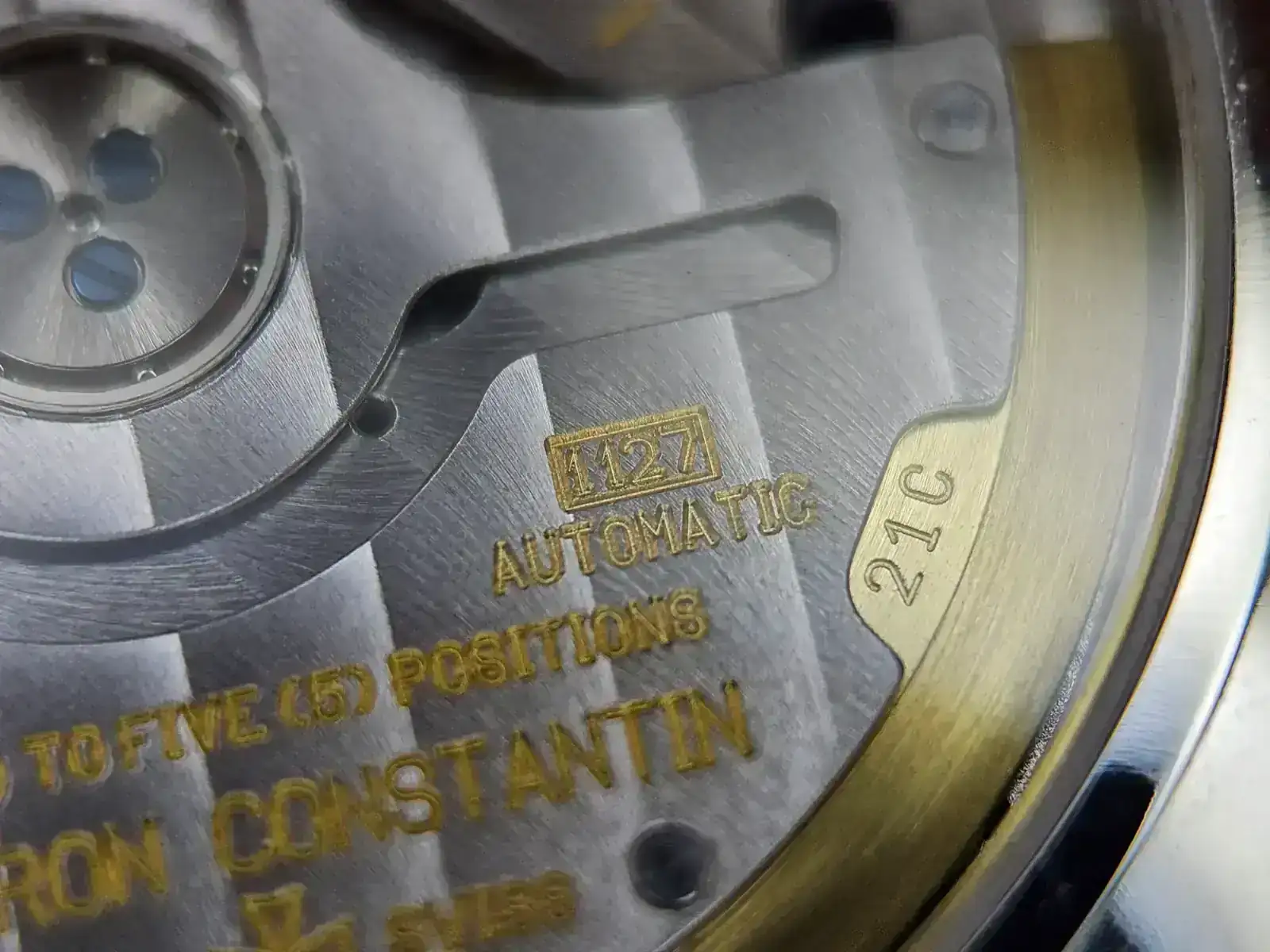

Fijáos sobre todo en las letras doradas lo bien definidas que están. Nomos esta sorprendentemente lejos de todo lo demás

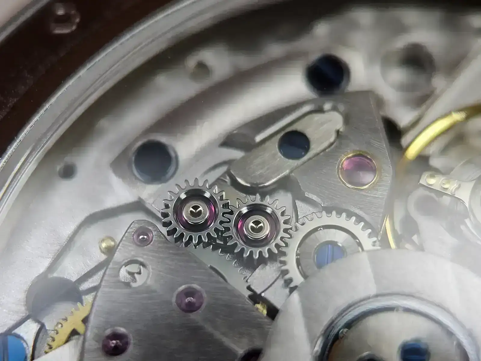

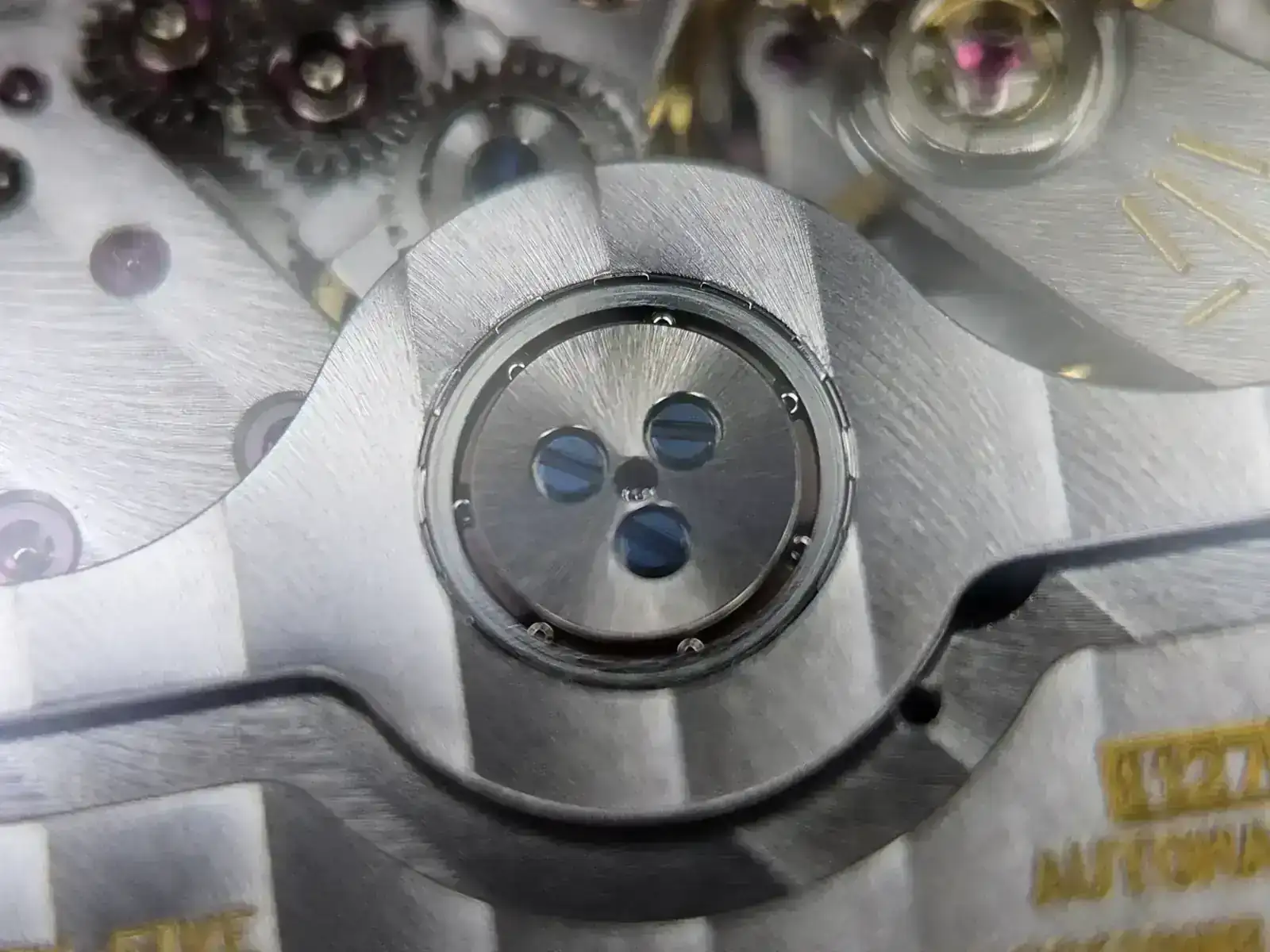

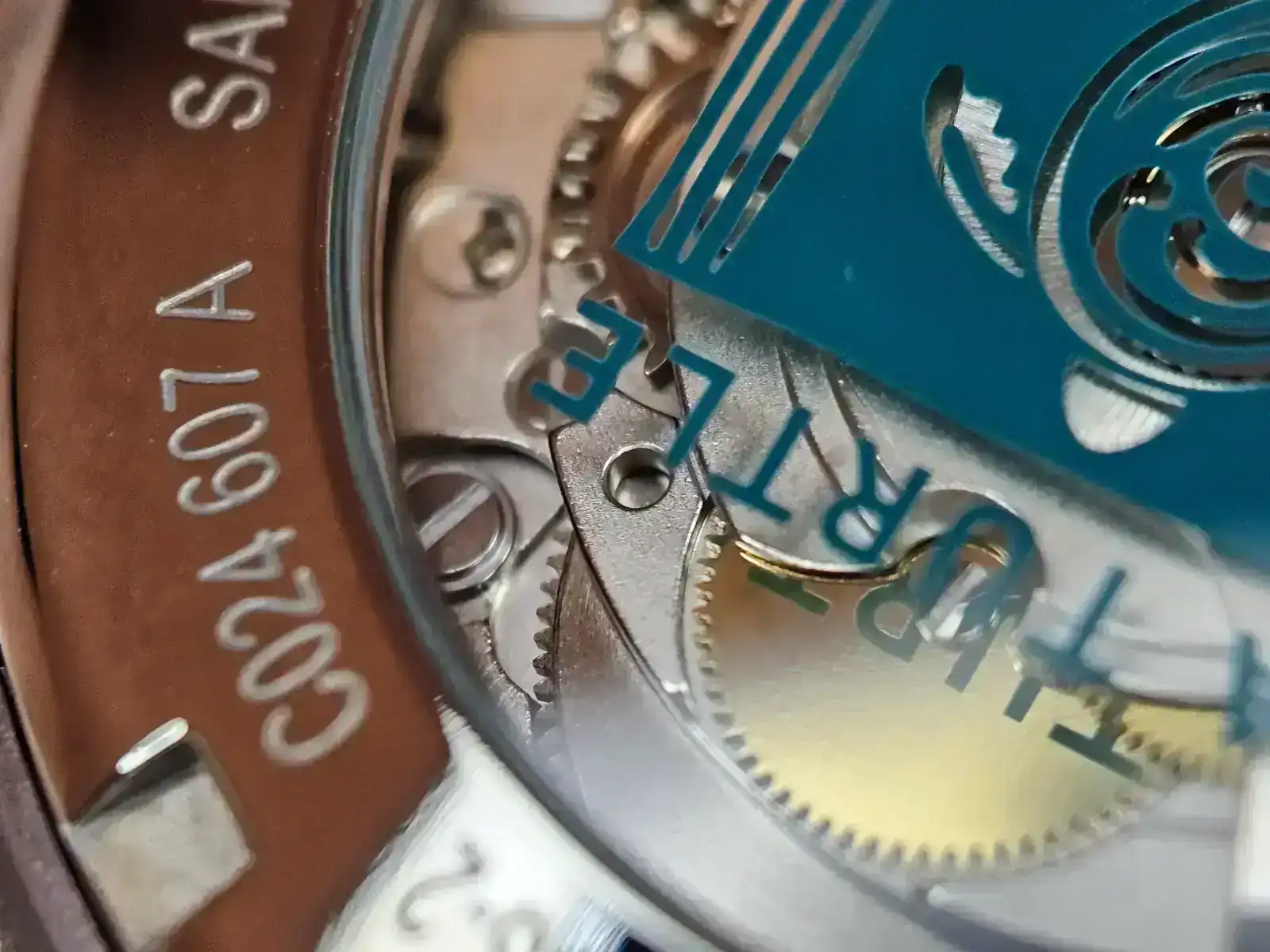

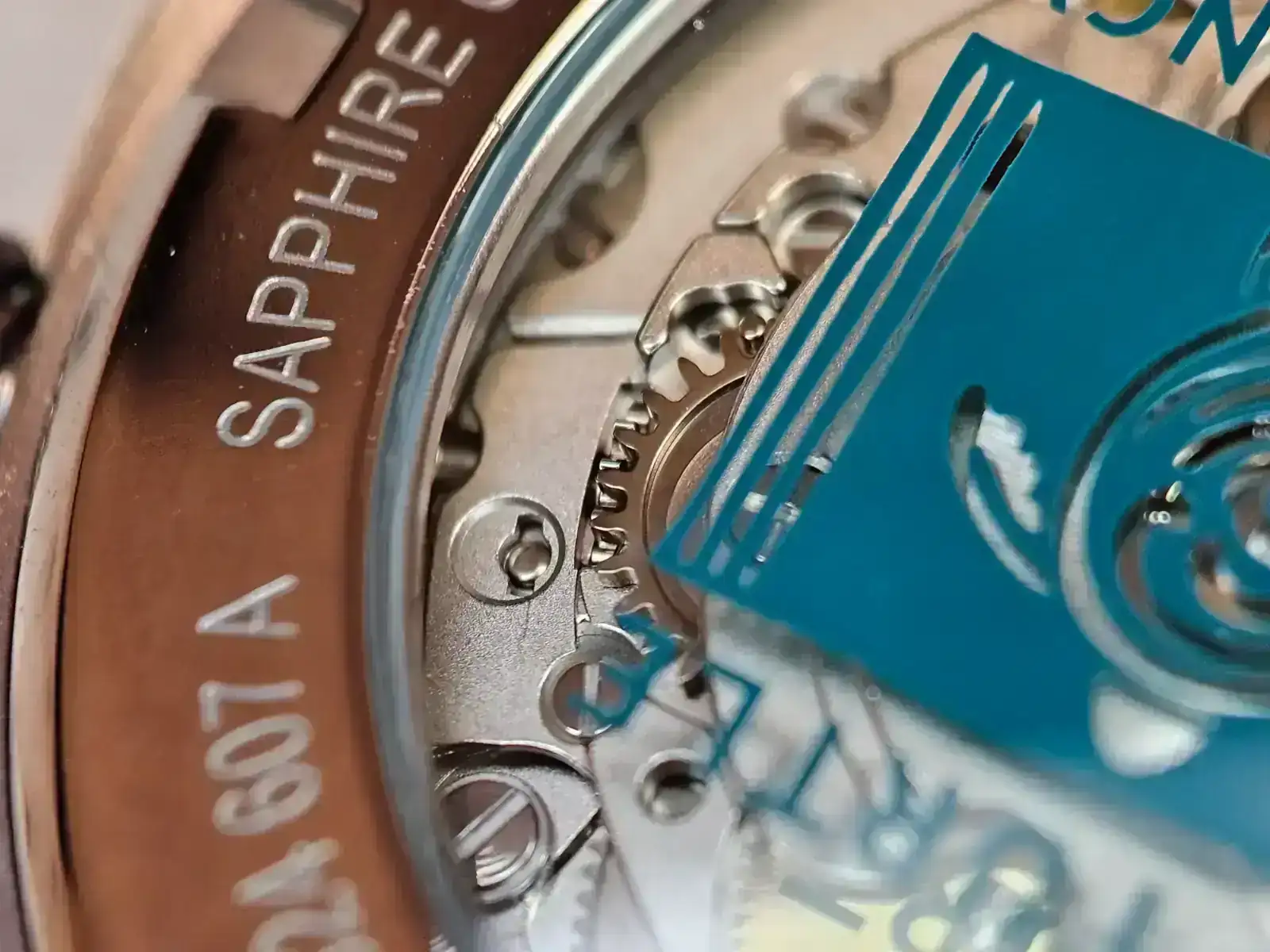

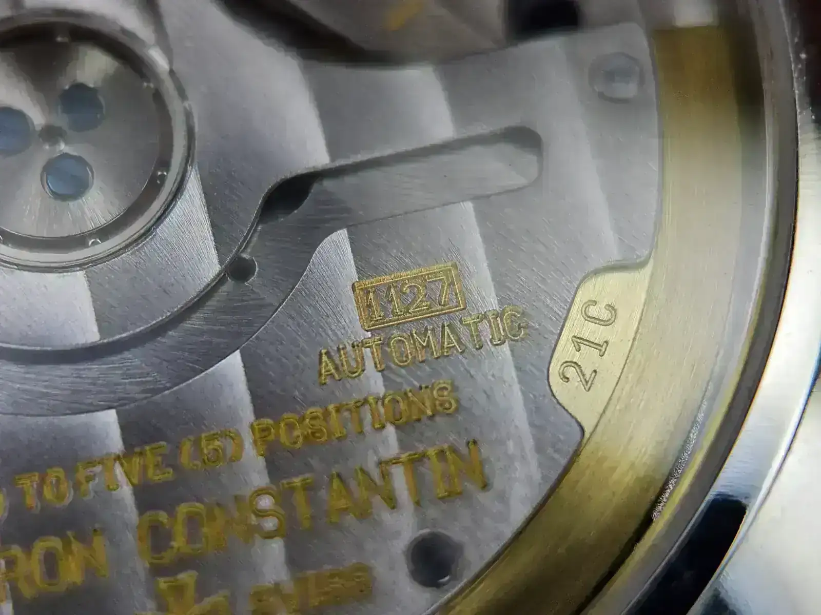

Y ahora el invitado

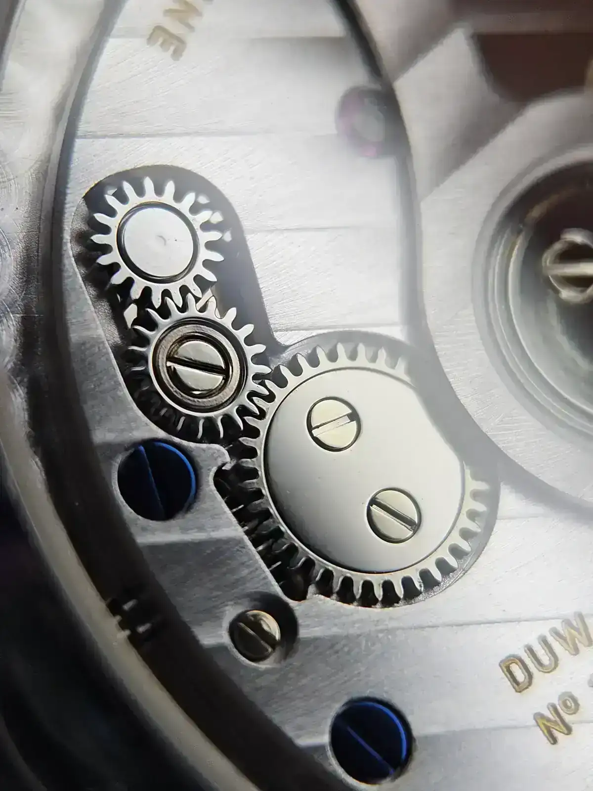

Perlado más denso, biselado mejor pulido especialmente en algunas piezas donde es redondeado y entiendo que a mano...

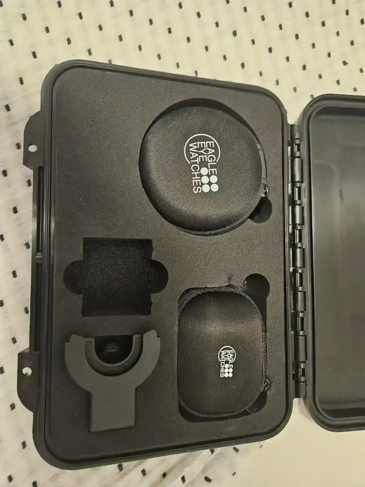

Bienvenidos a otro post más 😆. Madre mía, que alguien me quite el móvil!
Ver el archivos adjunto 3391933Ver el archivos adjunto 3391934

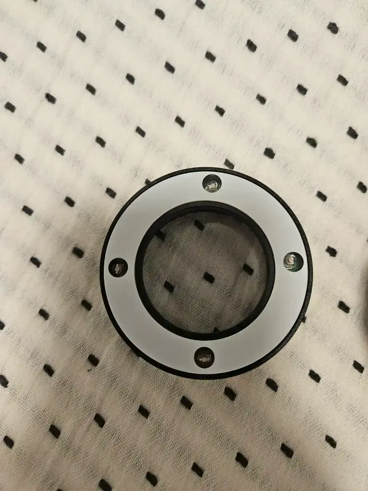

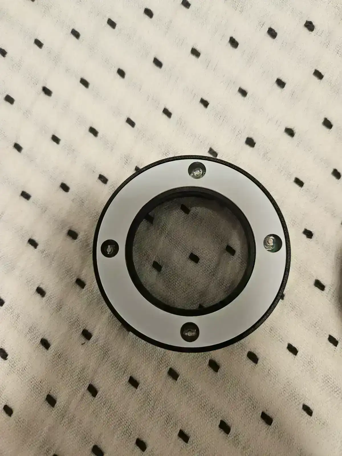

Ver el archivos adjunto 3391935

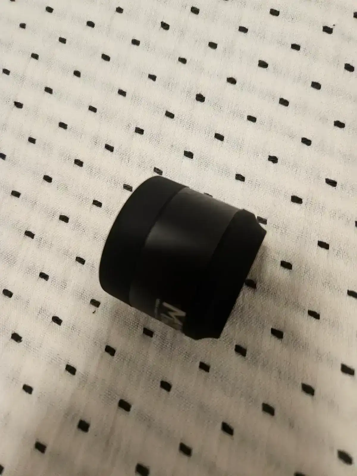

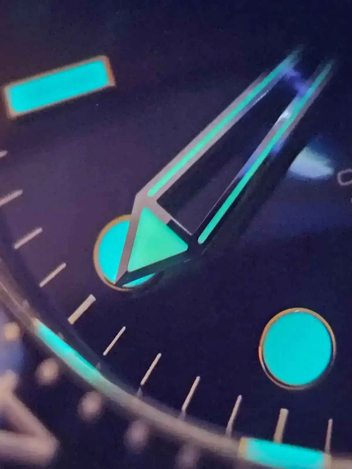

La luz tiene 3 modos, luz blanca, que es fundamental para que la foto salga bien, luz UV y el último no se que es, parece otro tipo de luz blanca.
No me vino con manual de instrucciones. Decir que no lo he comprado, esto me lo regalaron en Dubai unos amigos que organizaban el evento de Timezones. Es posible que el kit oficialmente si tenga manual y debería...

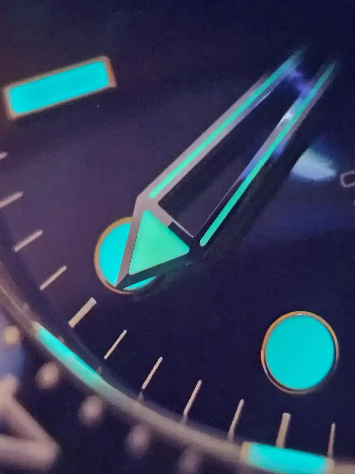

Ver el archivos adjunto 3391936

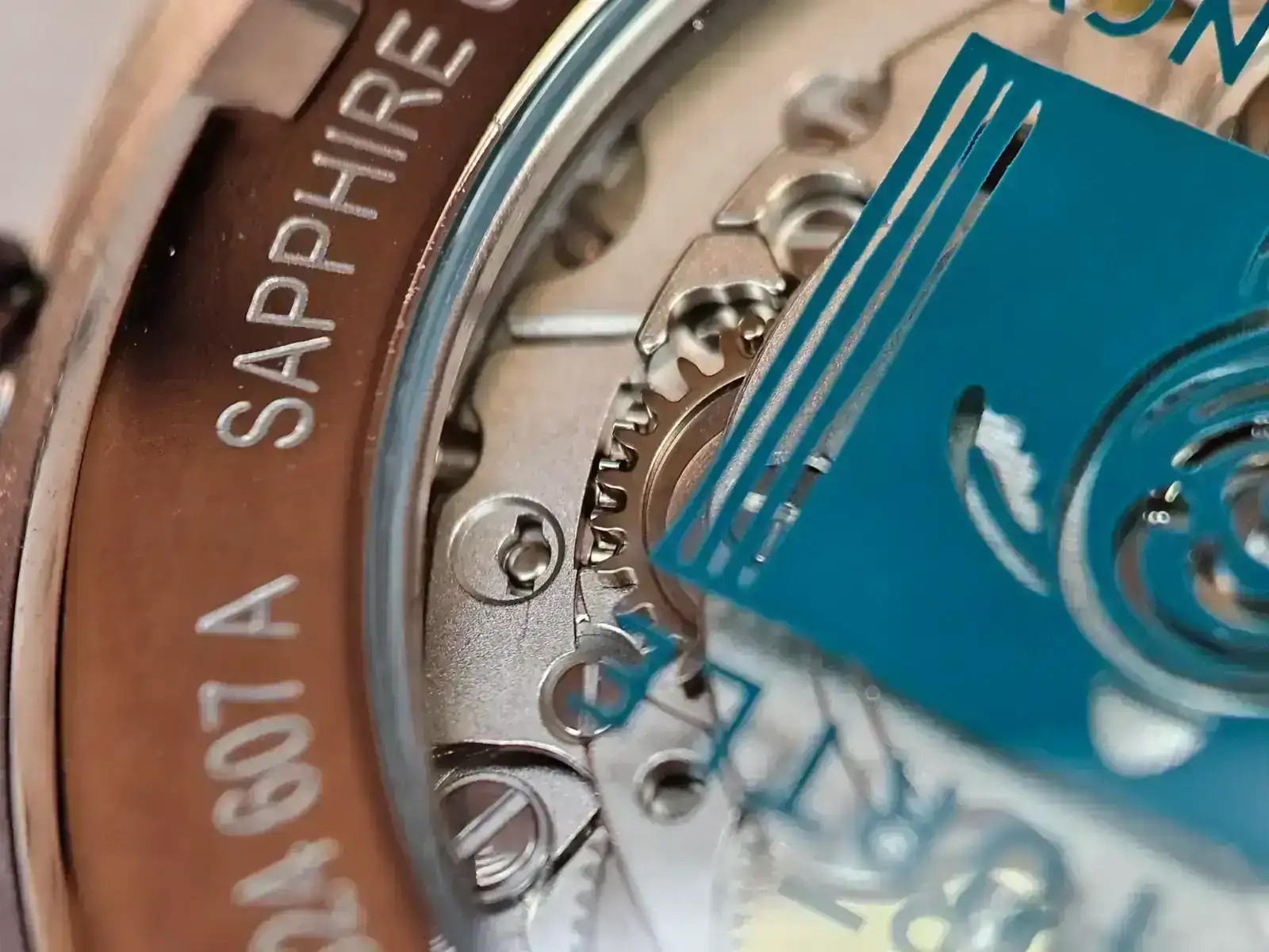

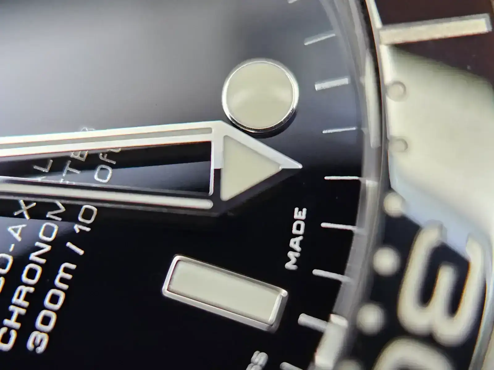

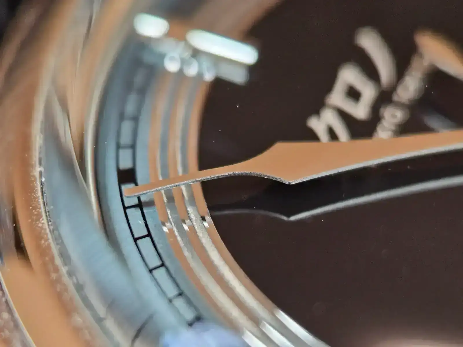

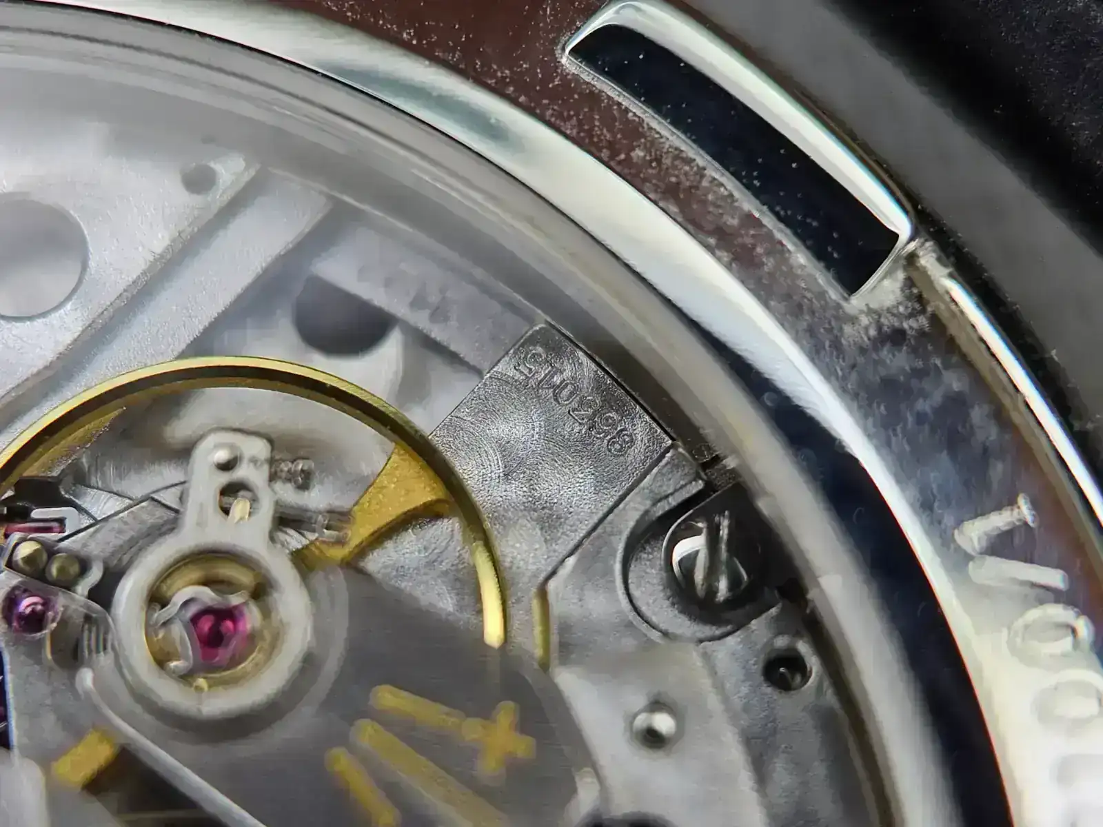

Para hacer amena la review he hecho una comparativa temática con varios relojes uno de los cuales es un invitado especial.

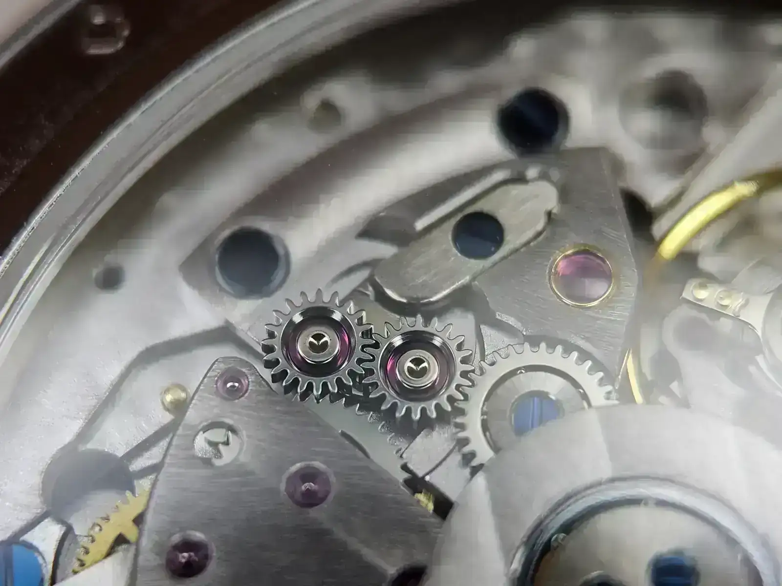

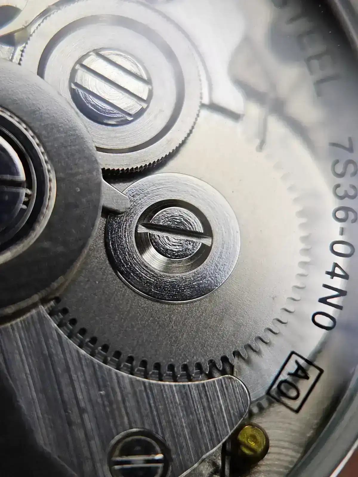

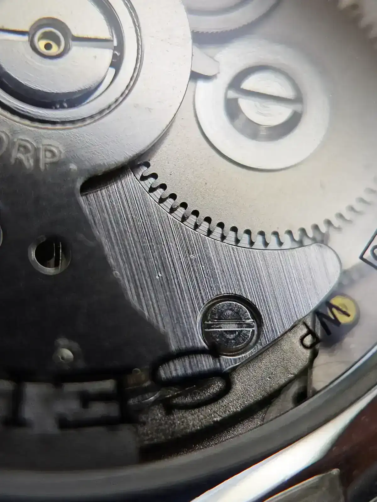

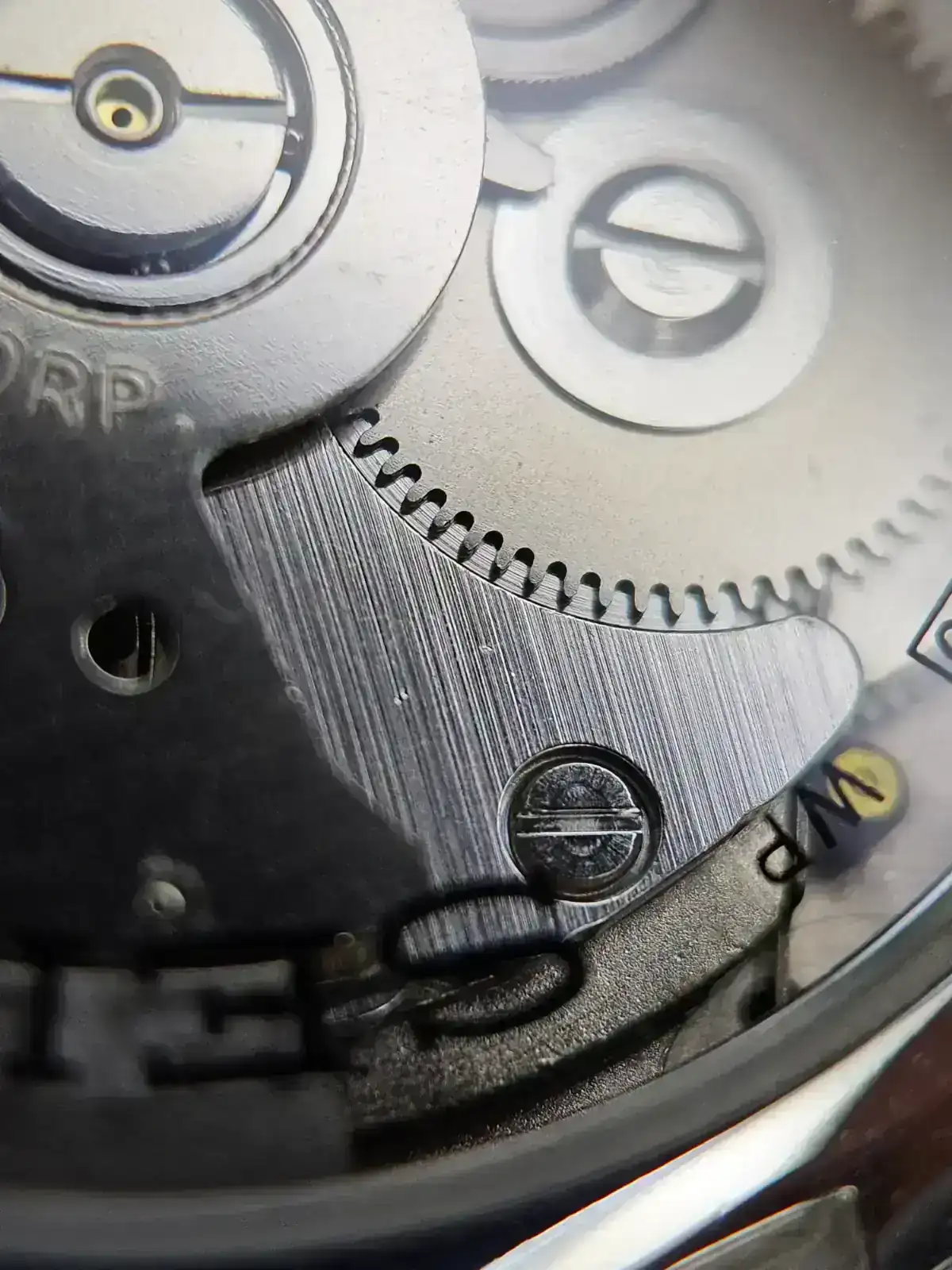

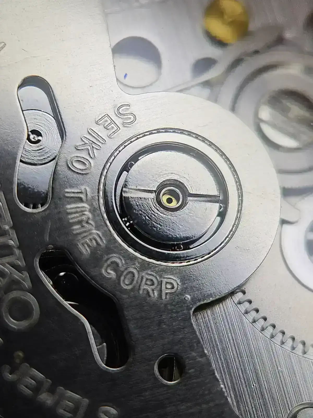

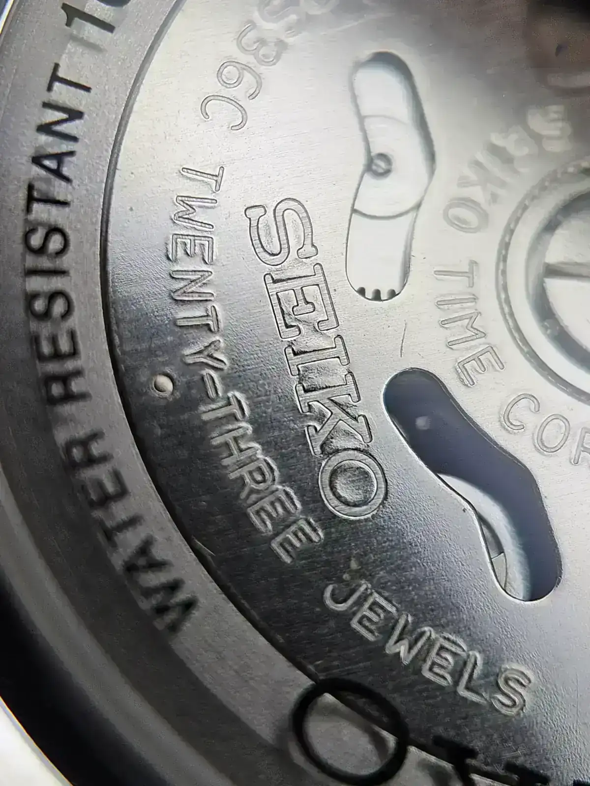

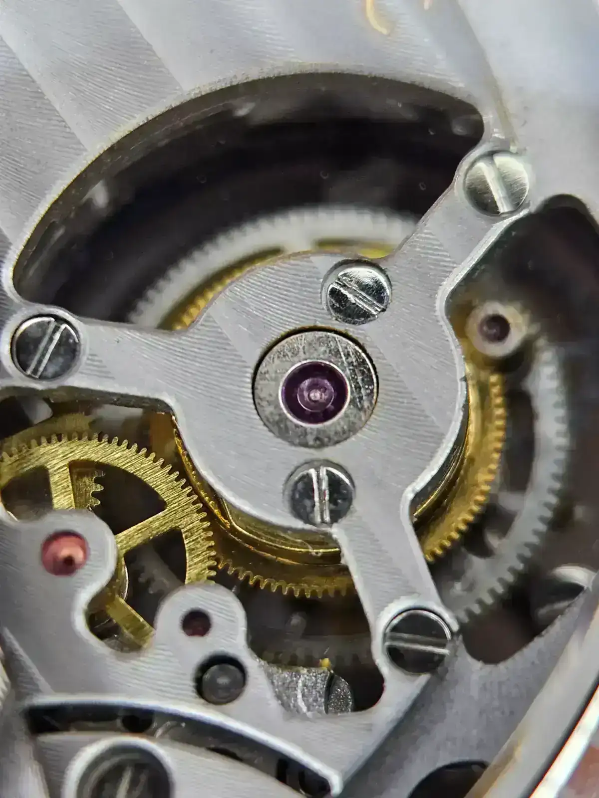

Ver el archivos adjunto 3391943Ver el archivos adjunto 3391944Ver el archivos adjunto 3391945Ver el archivos adjunto 3391946Ver el archivos adjunto 3391947Ver el archivos adjunto 3391948

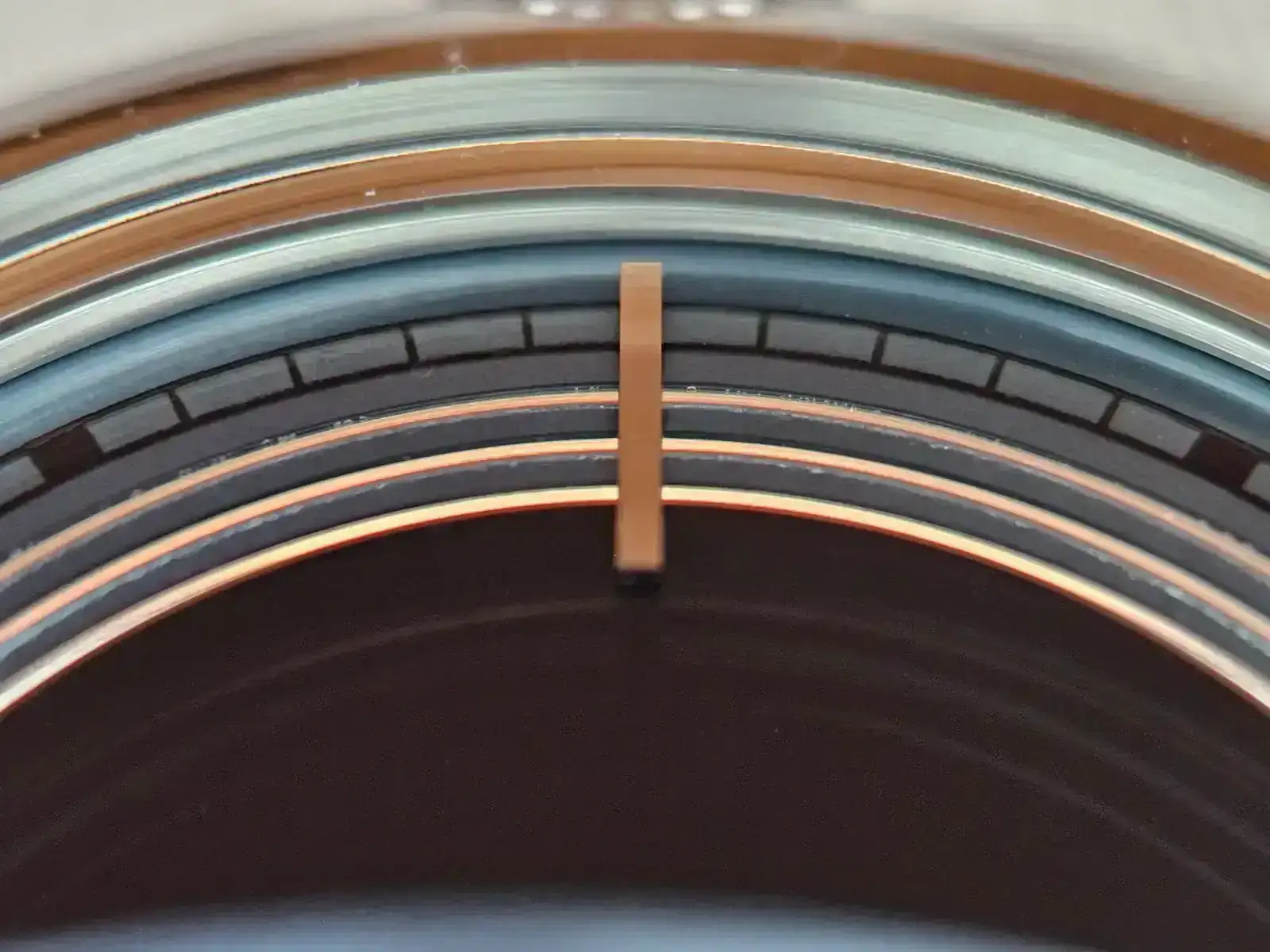

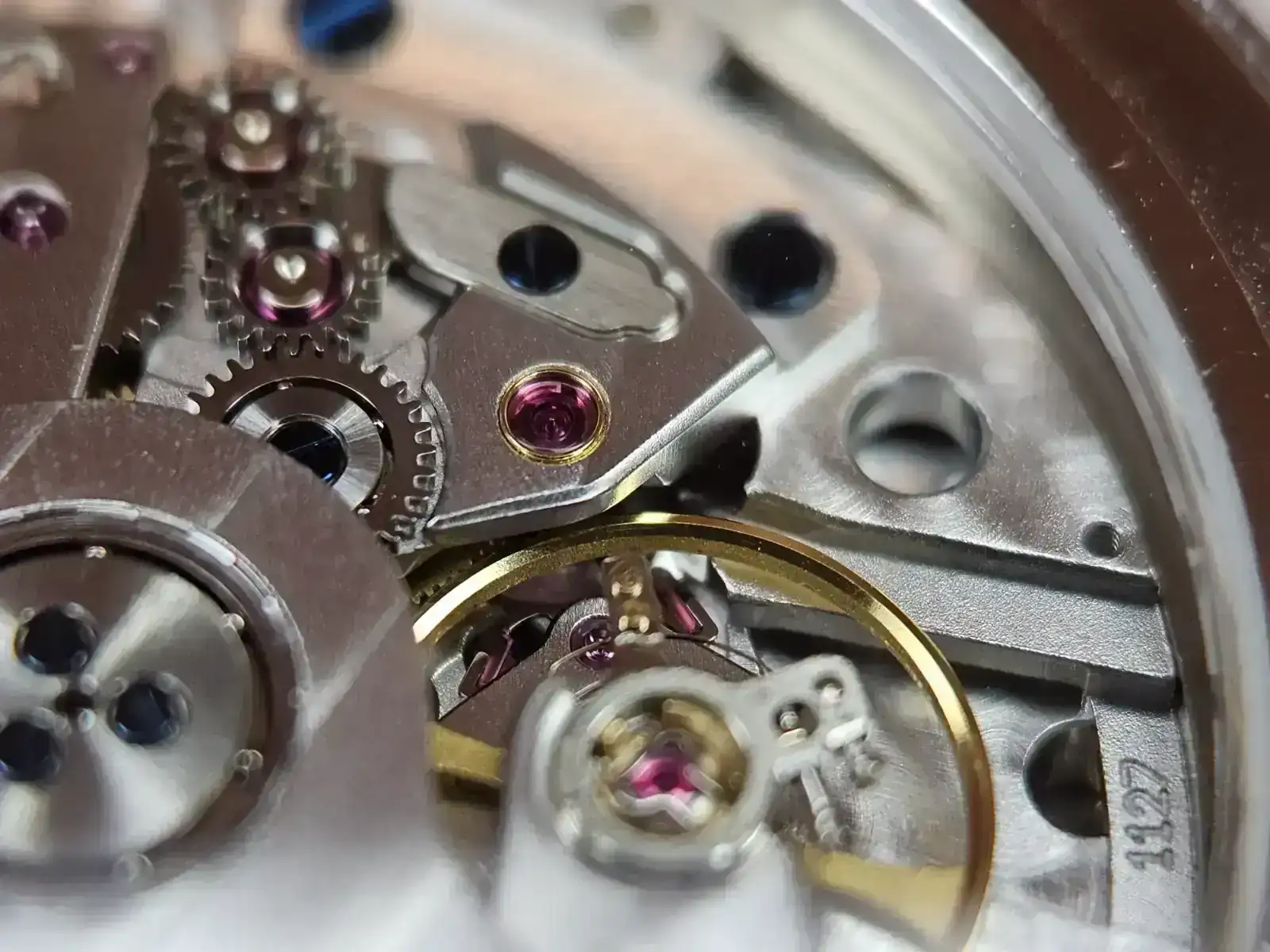

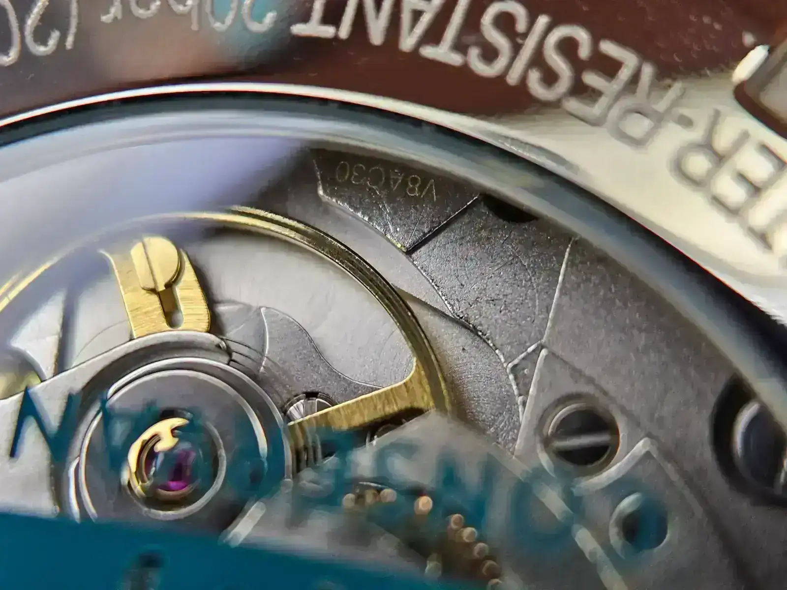

Ver el archivos adjunto 3391949
Ver el archivos adjunto 3391950Ver el archivos adjunto 3391951Ver el archivos adjunto 3391952Ver el archivos adjunto 3391953Ver el archivos adjunto 3391954

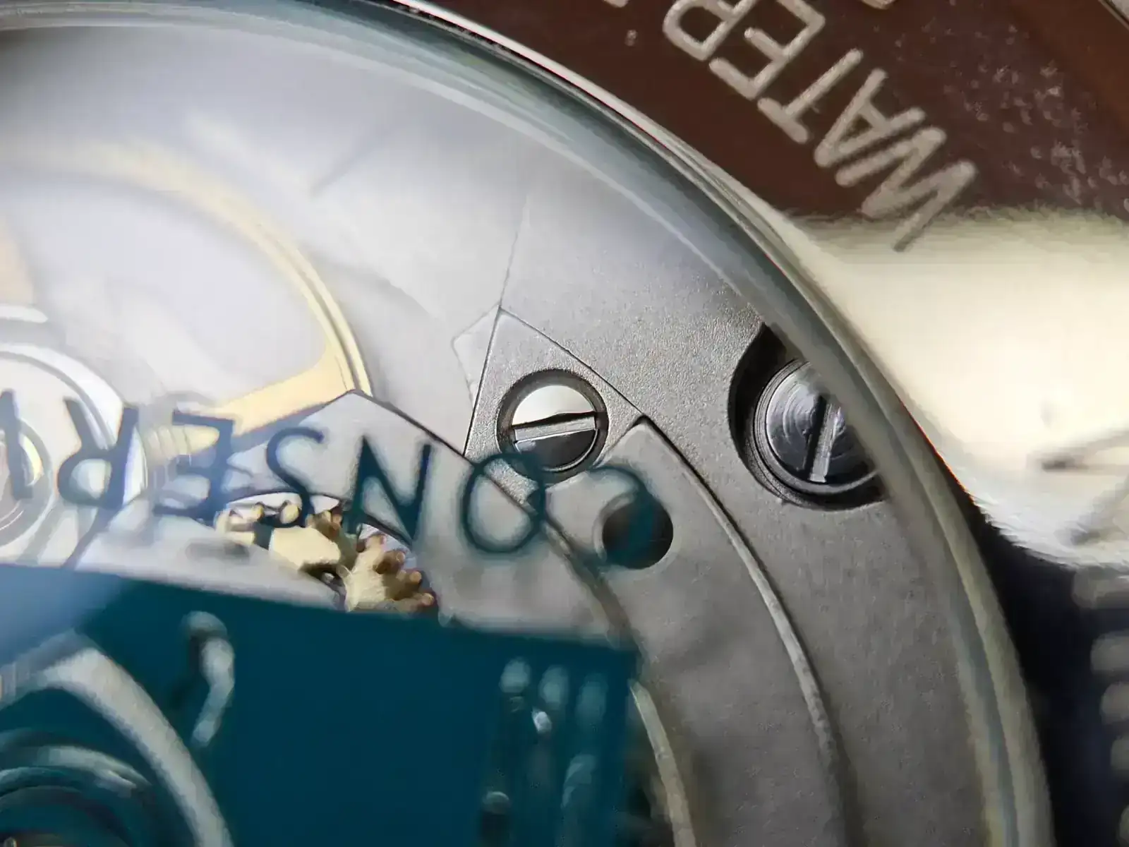

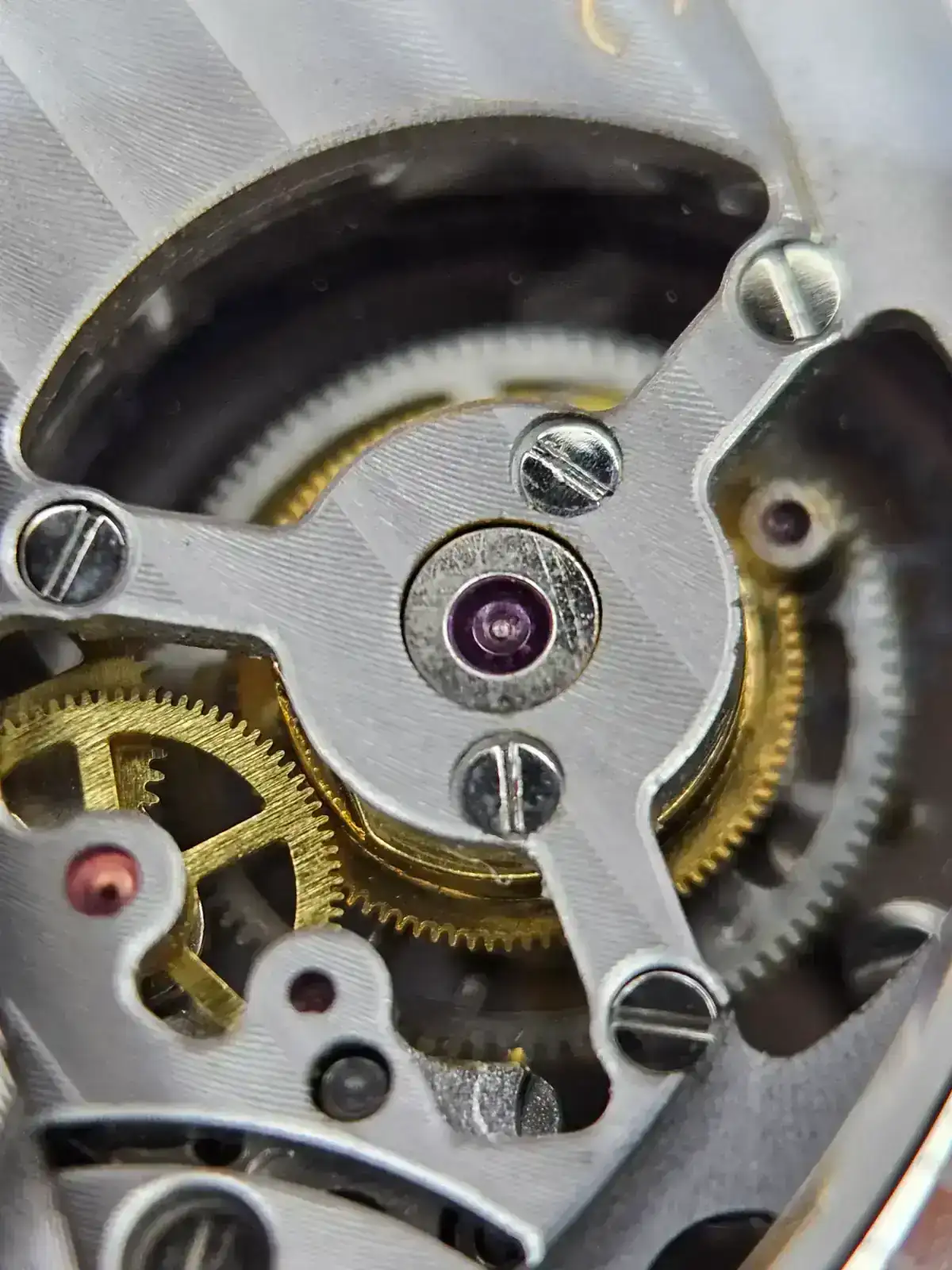

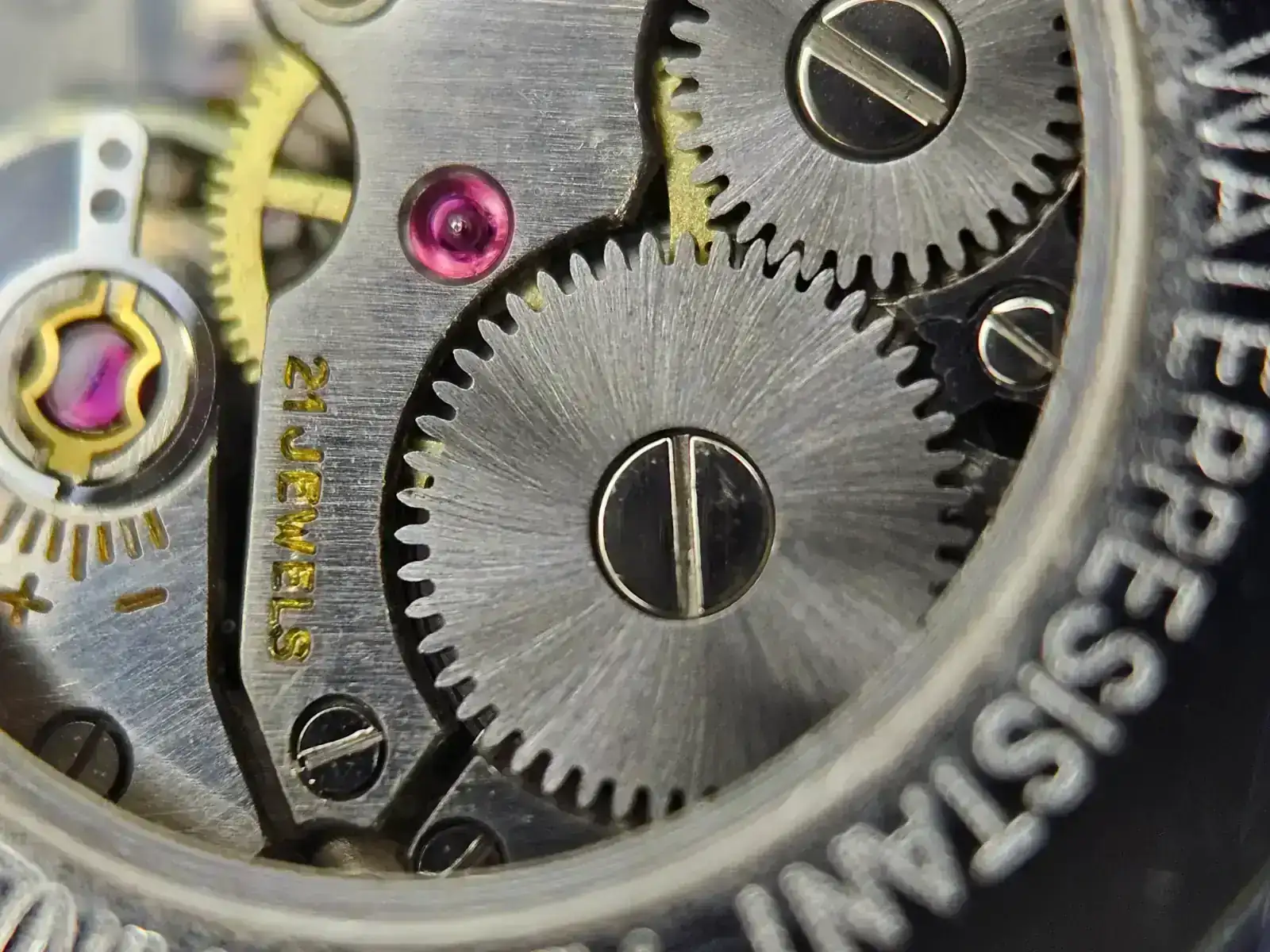

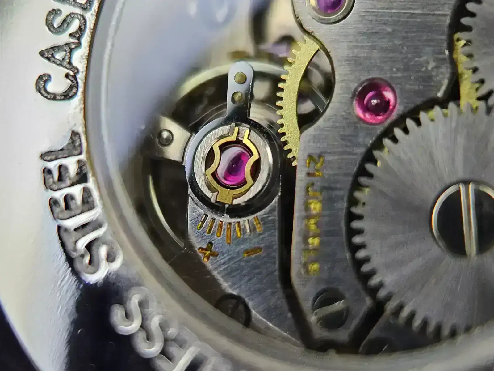

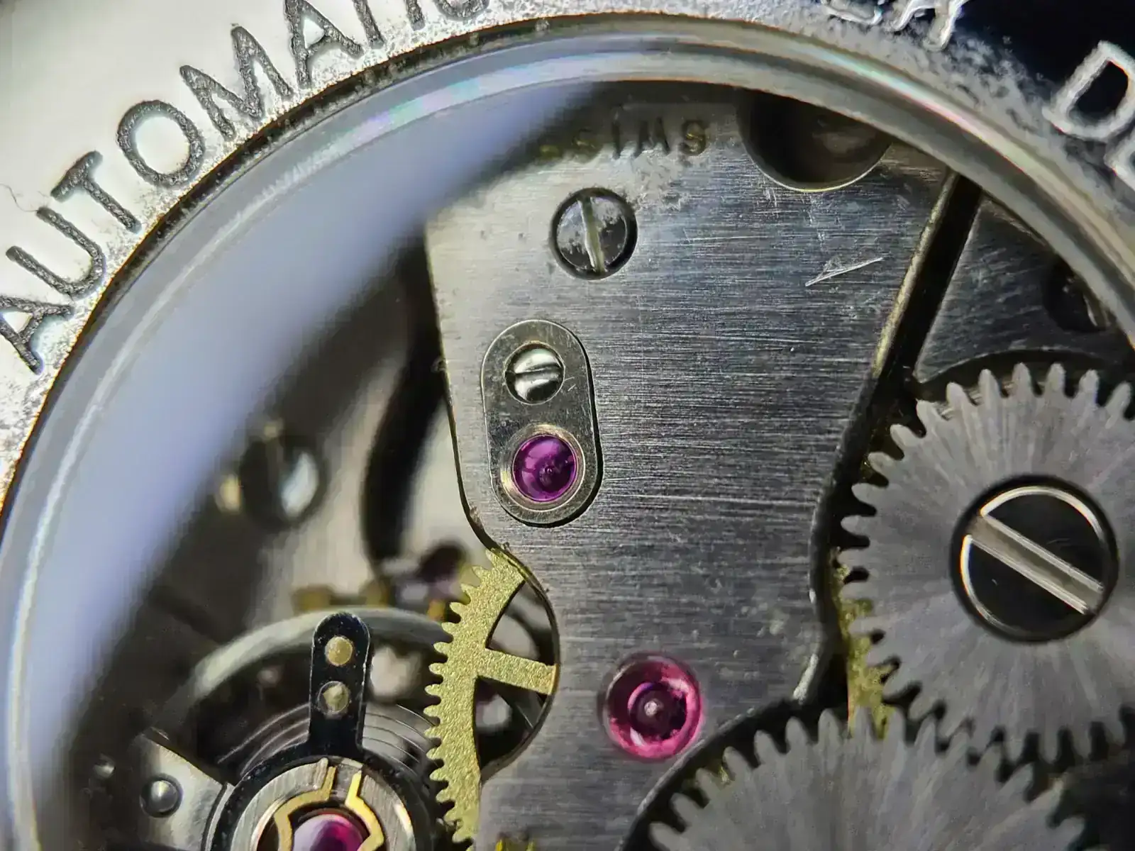

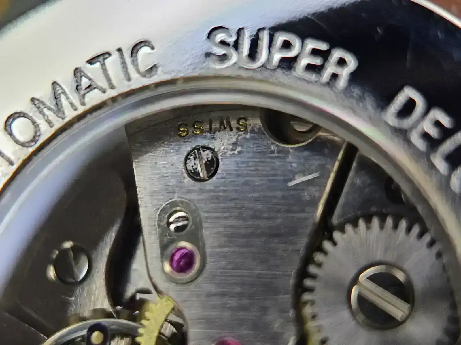

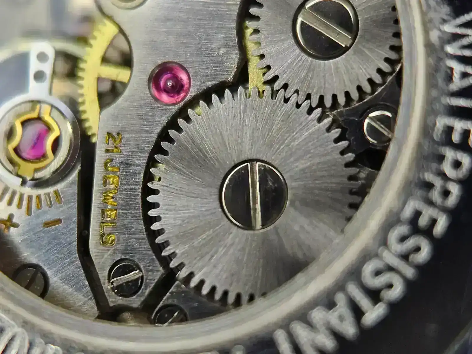

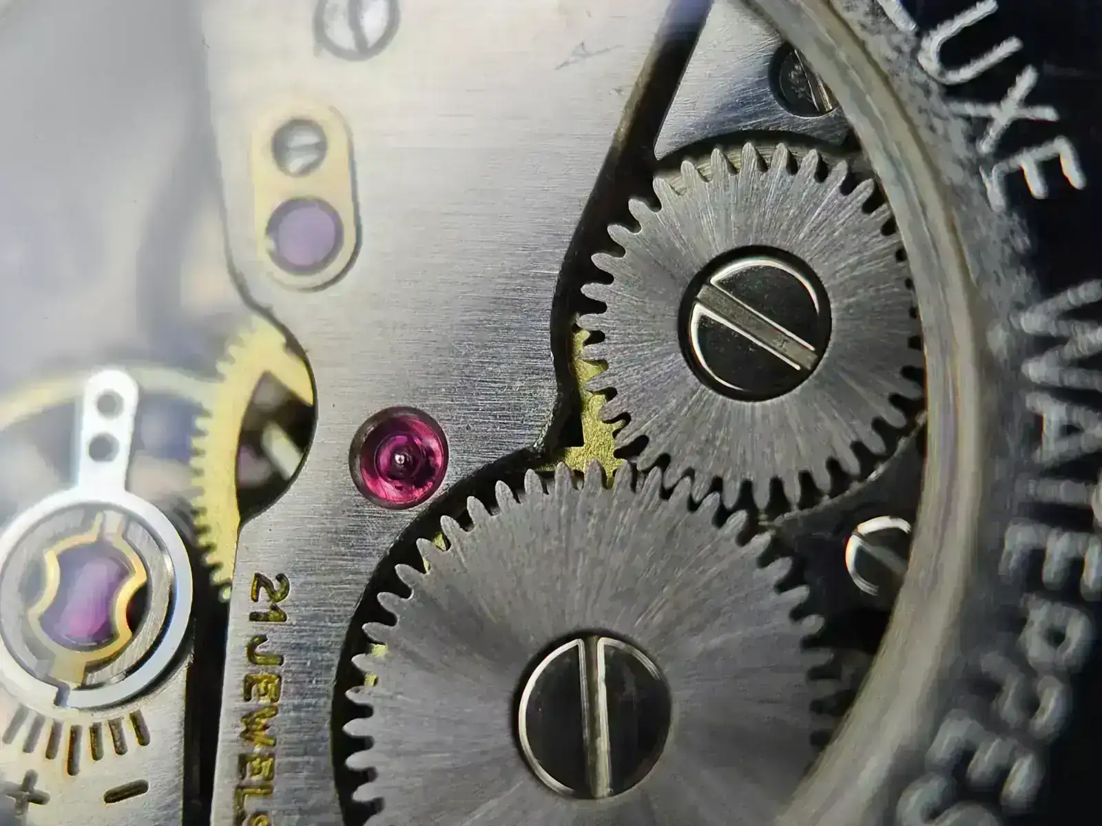

Ver el archivos adjunto 3391955Ver el archivos adjunto 3391956Ver el archivos adjunto 3391957Ver el archivos adjunto 3391958Ver el archivos adjunto 3391959Ver el archivos adjunto 3391960

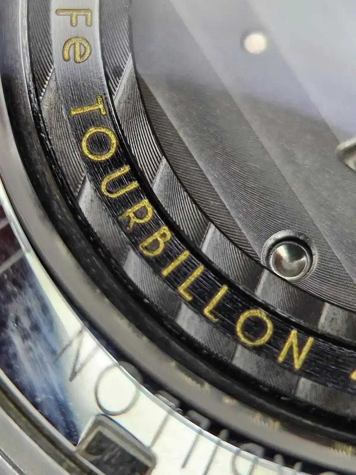

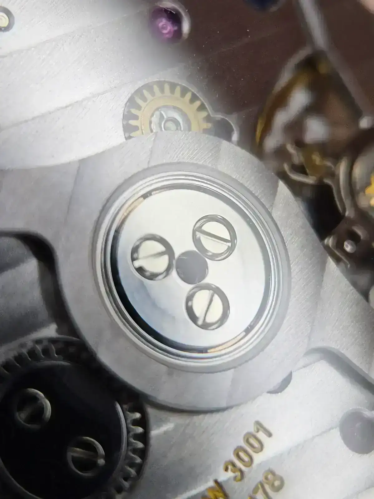

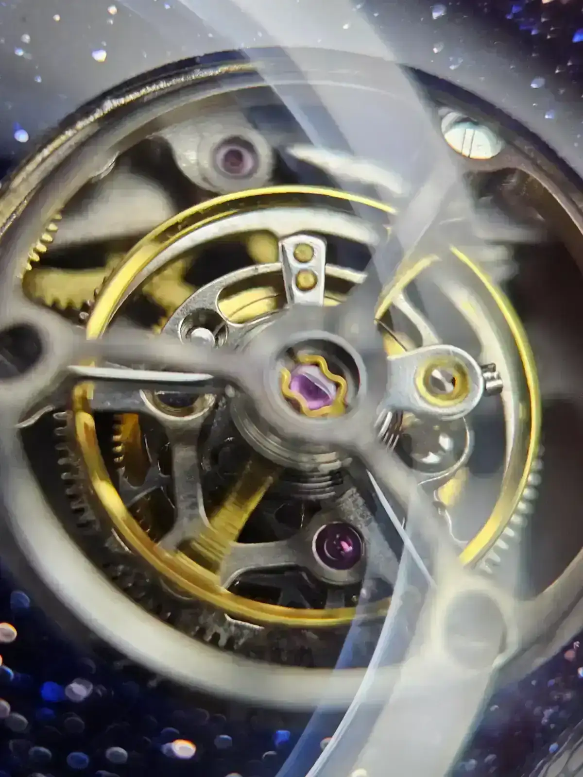

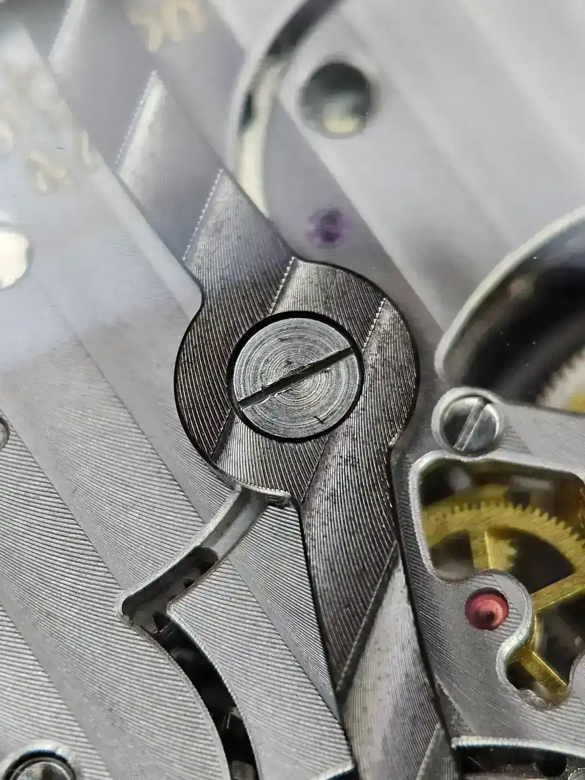

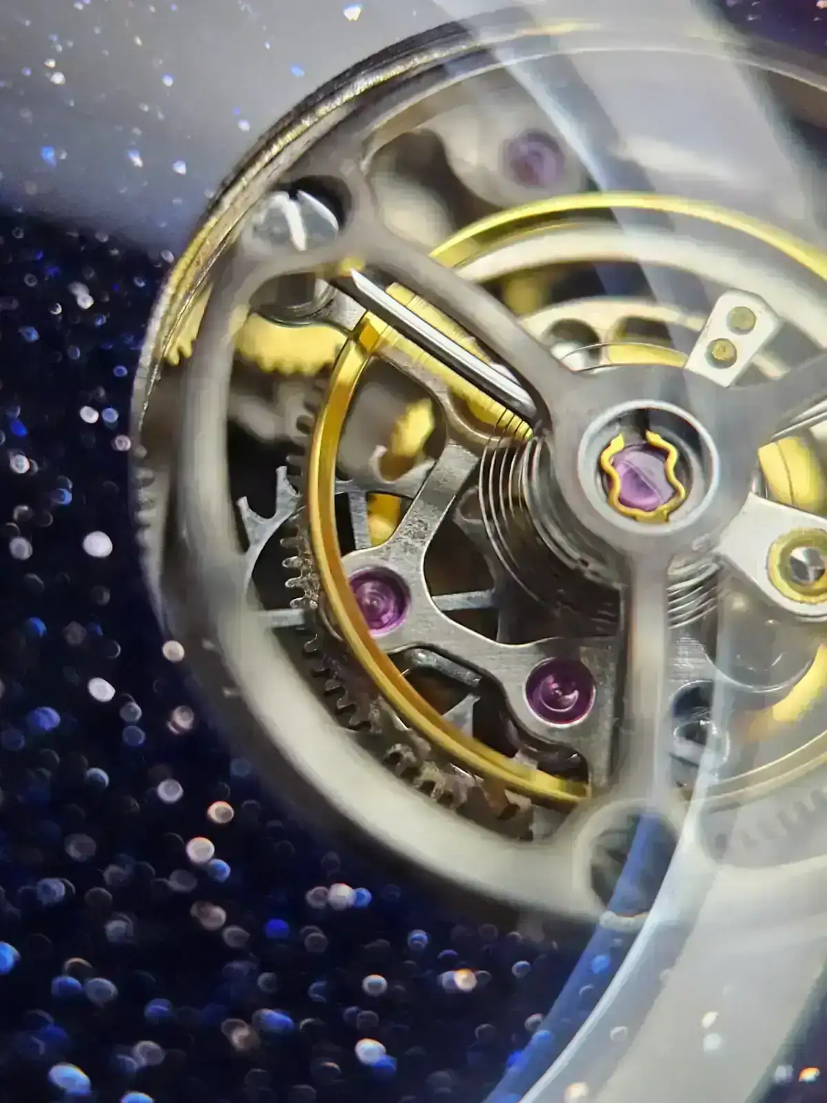

Ahora vamos a ver un calibre de origen chino, es el de mi Radcliffe Tourbillon, el Radcliffe 476 con base miyota 8 modificada por Watch Home en Guangzhou, nombre comercial Sanyin. Ver el archivos adjunto 3391961Ver el archivos adjunto 3391962Ver el archivos adjunto 3391963Ver el archivos adjunto 3391964Ver el archivos adjunto 3391965Ver el archivos adjunto 3391966

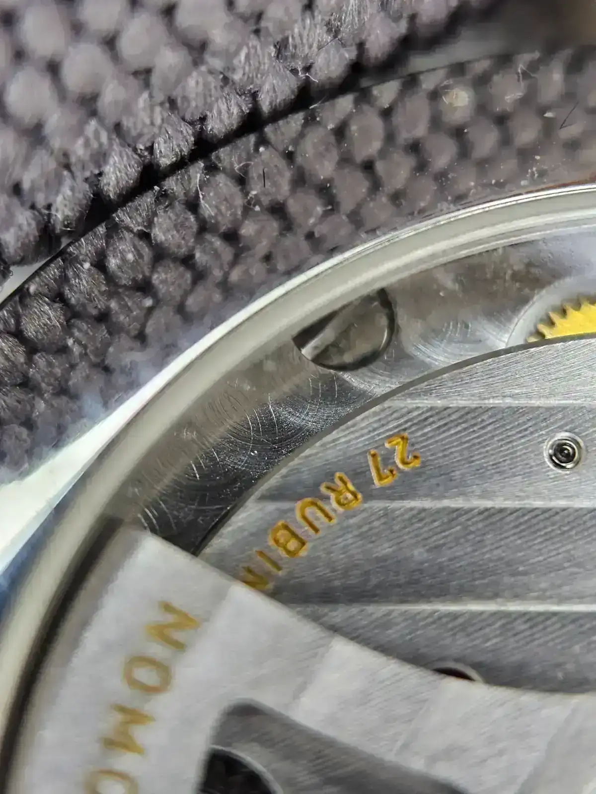

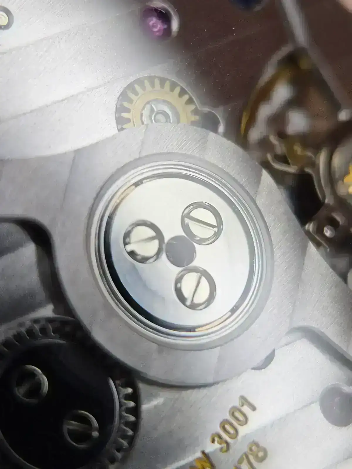

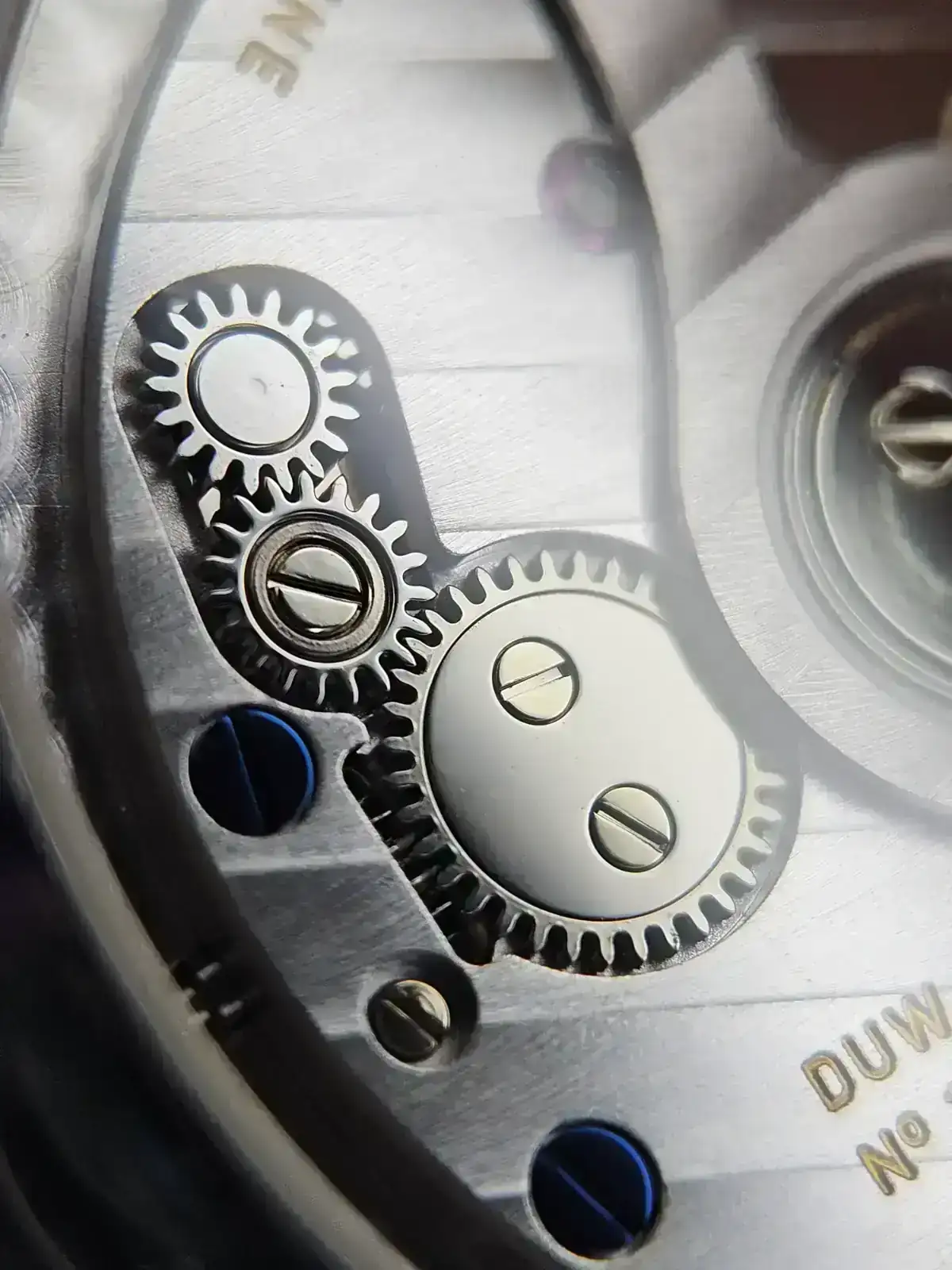

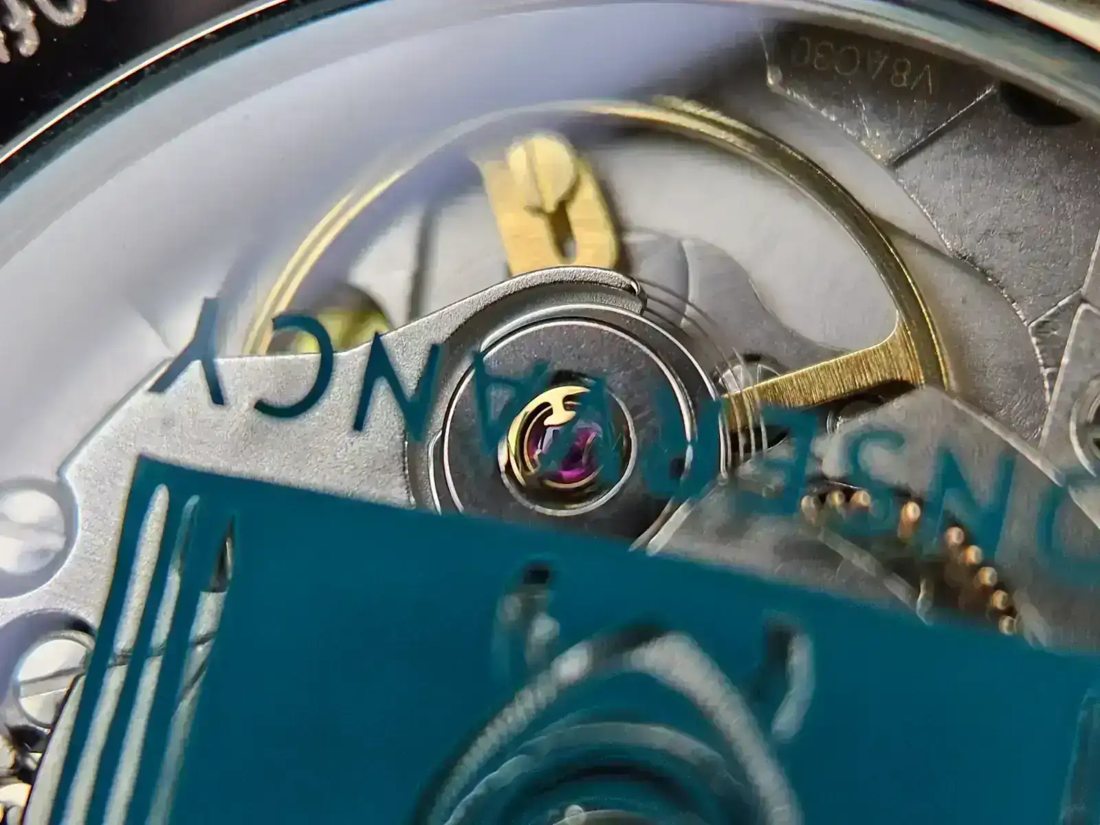

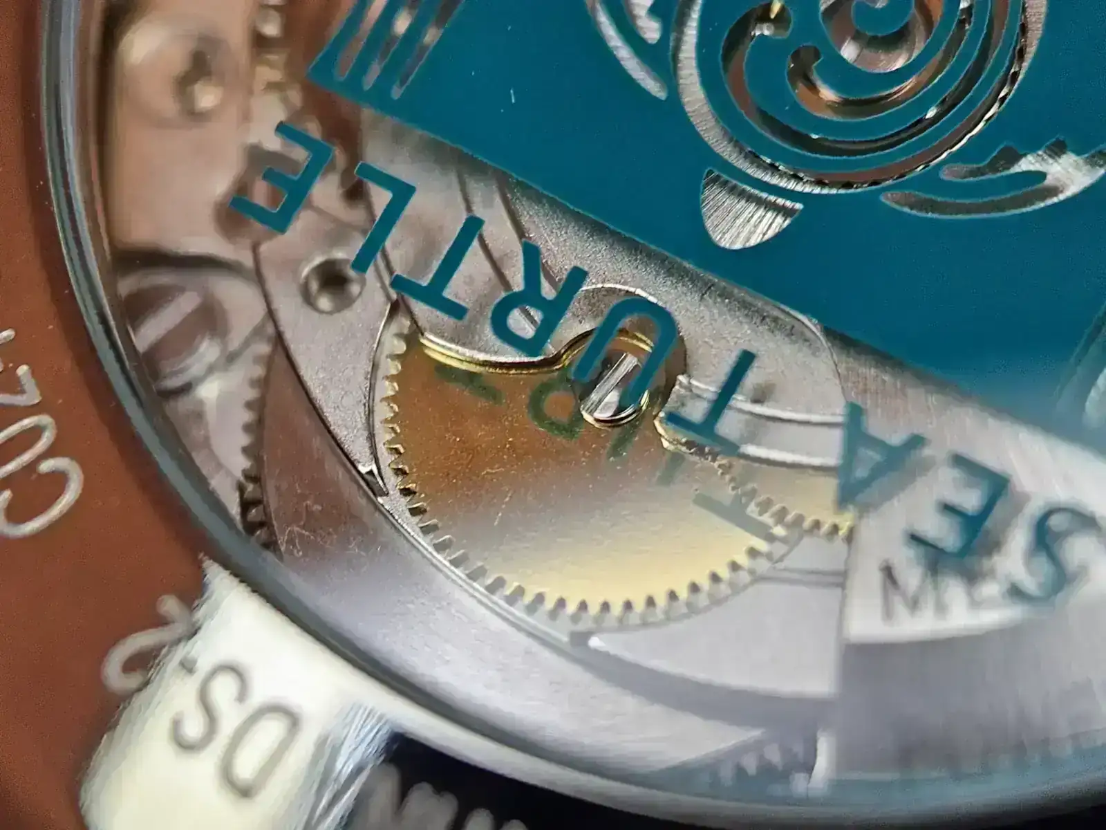

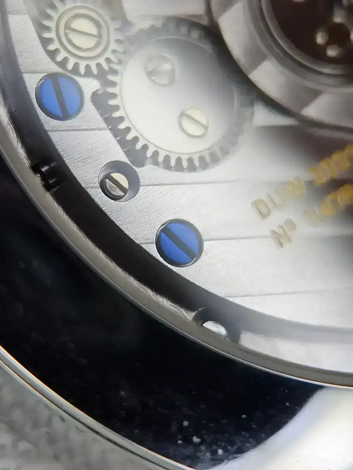

Ver el archivos adjunto 3391968Ver el archivos adjunto 3391969Ver el archivos adjunto 3391970Ver el archivos adjunto 3391971Ver el archivos adjunto 3391972Ver el archivos adjunto 3391973Ver el archivos adjunto 3391974

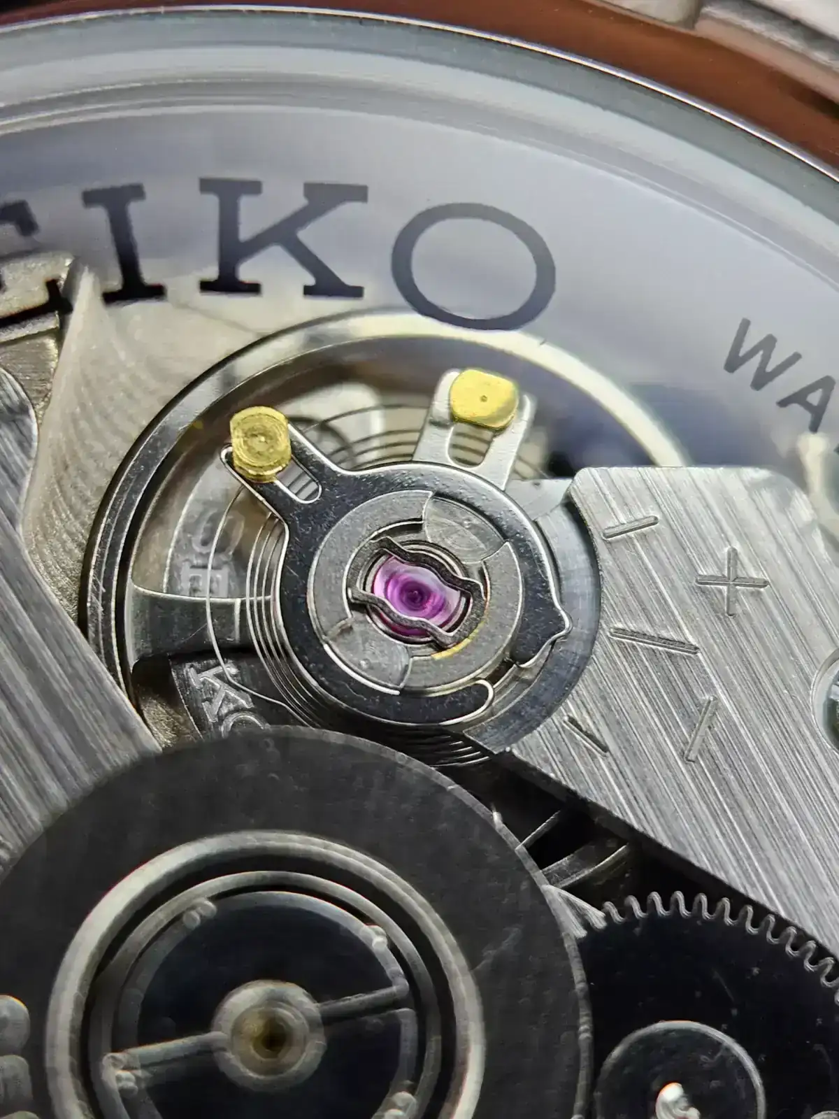

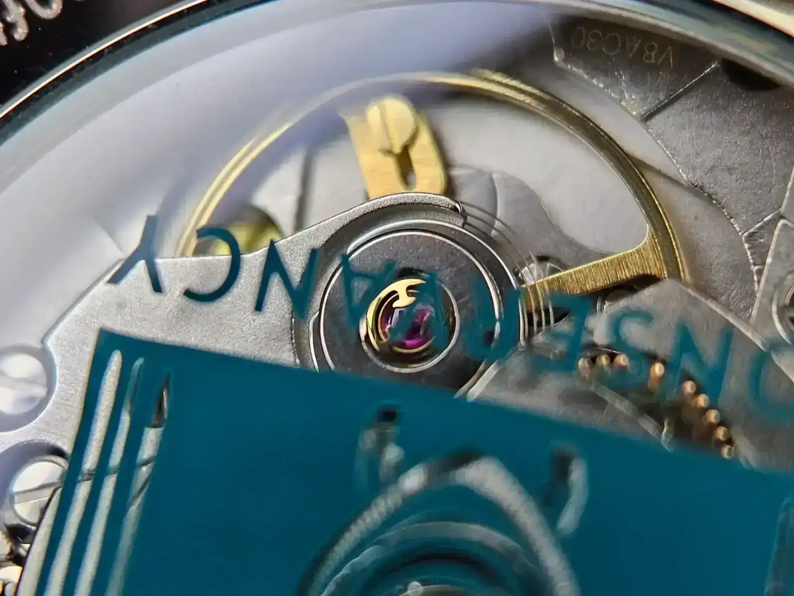

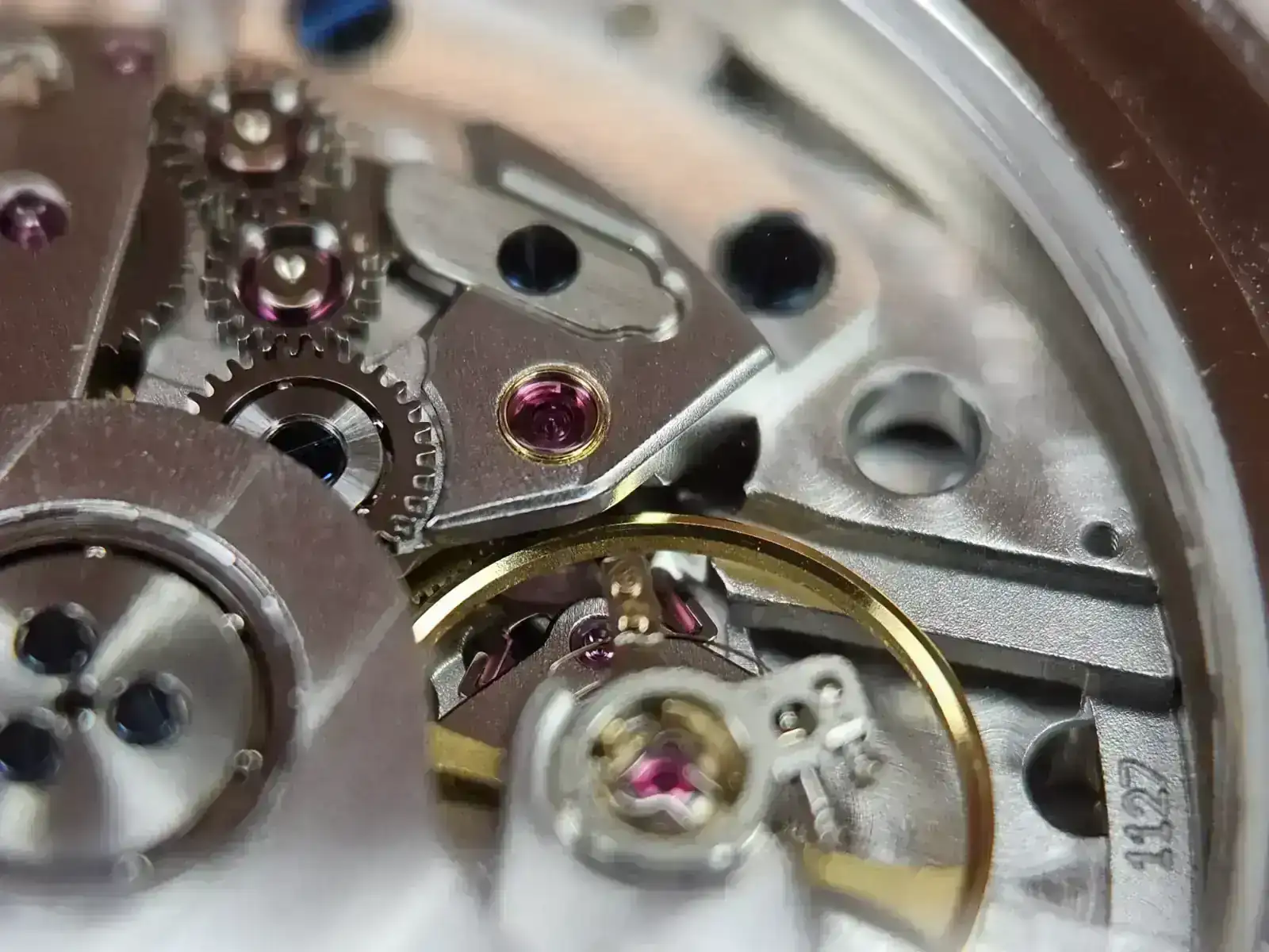

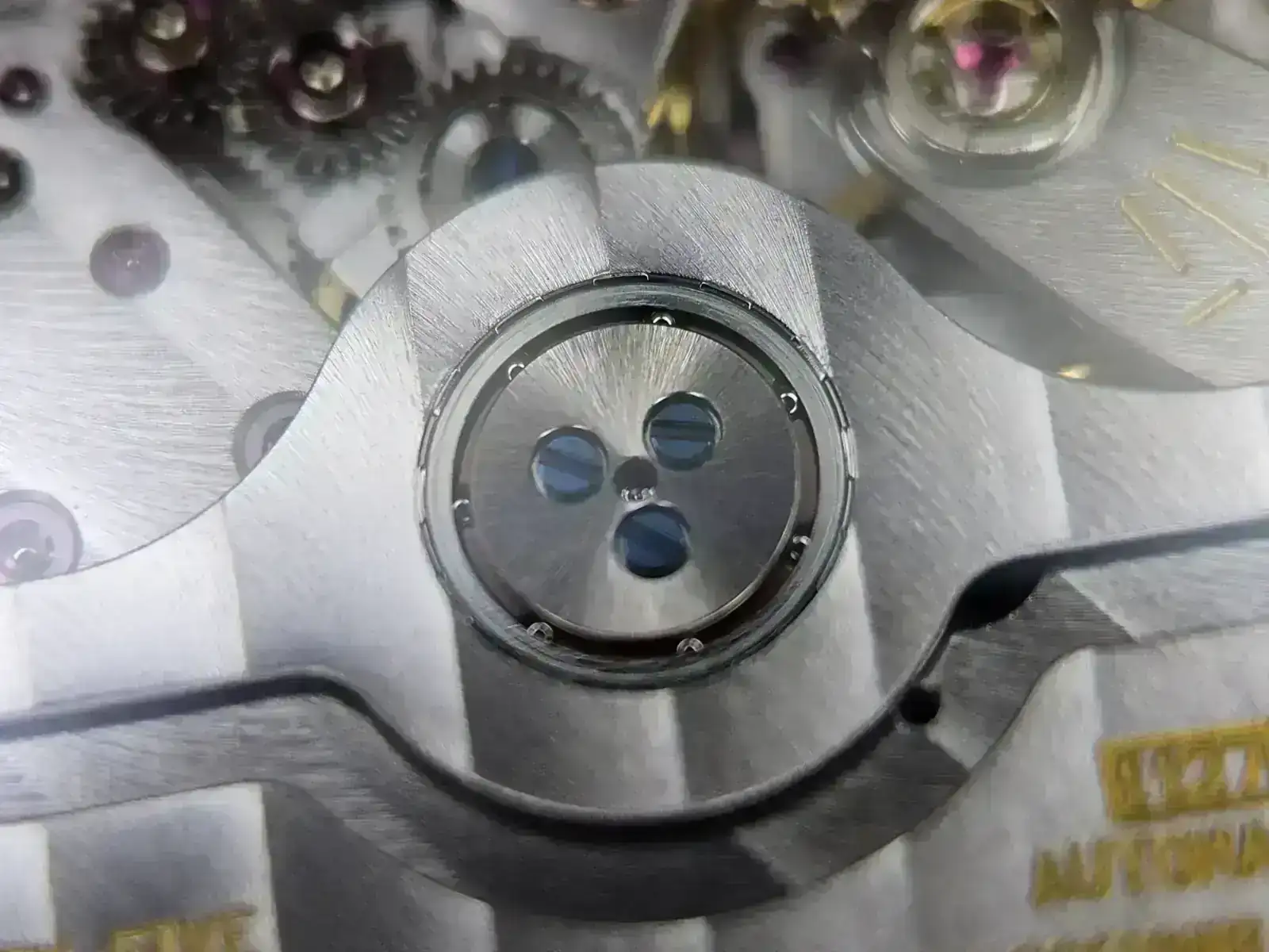

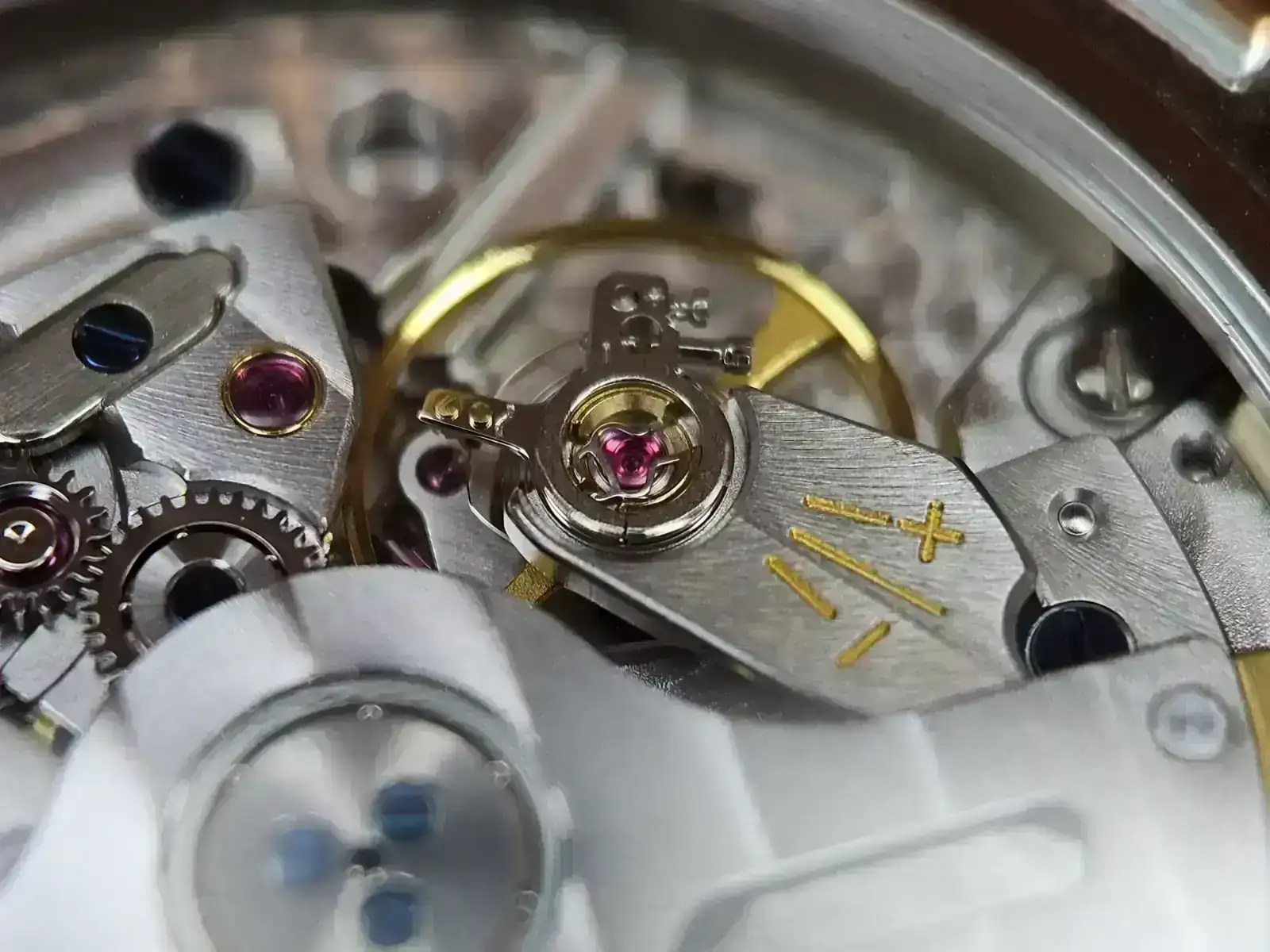

Y ahora el invitado
Ver el archivos adjunto 3391975Ver el archivos adjunto 3391976Ver el archivos adjunto 3391977Ver el archivos adjunto 3391978Ver el archivos adjunto 3391979Ver el archivos adjunto 3391980Ver el archivos adjunto 3391981

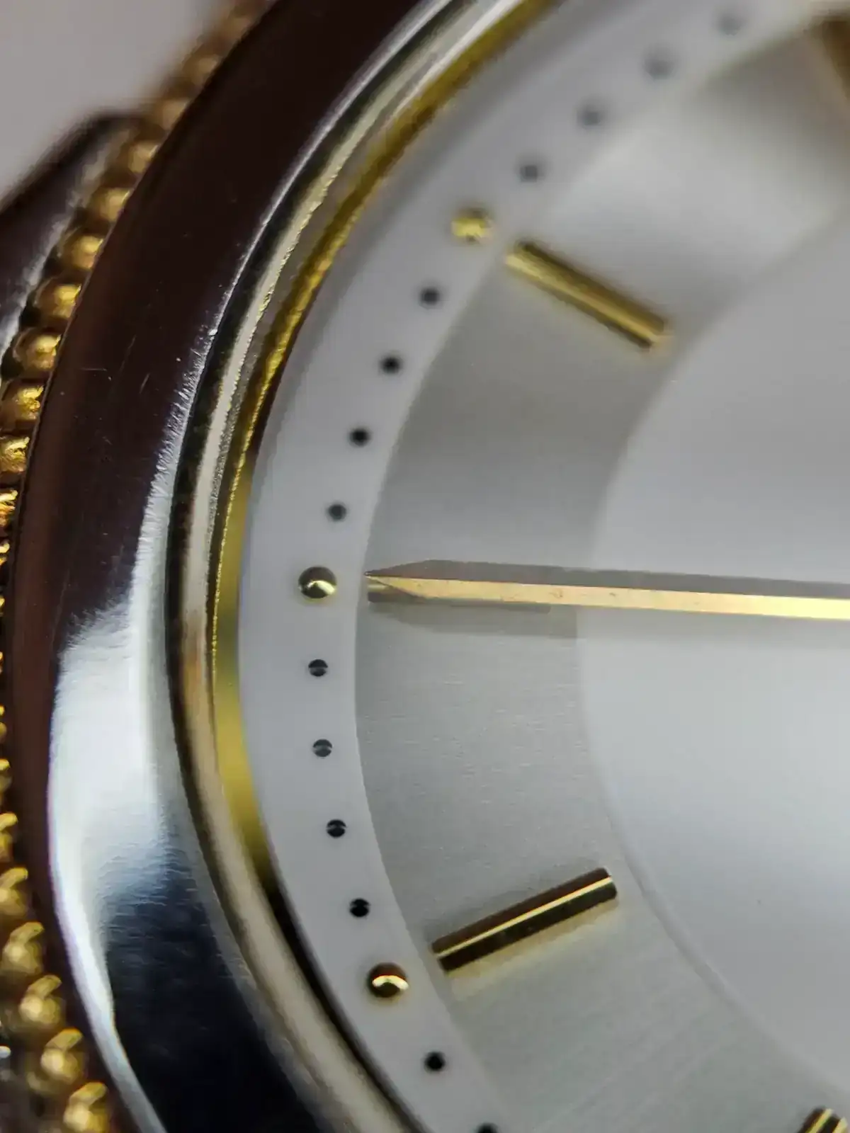

Muy interesante la lupa. Pero la calidad de las fotos también dependerá mucho del móvil que tengas, que algunos flojean bastante en fotos de cerca mientras que otros ya vienen con su propio "modo macro".
Yo tengo la lupa que me vino con el Speedy, a ver si hago algún experimento y se ve algo.

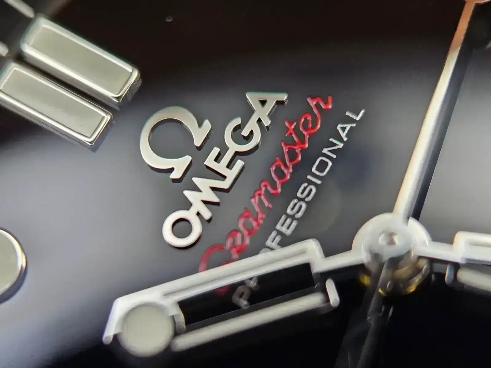

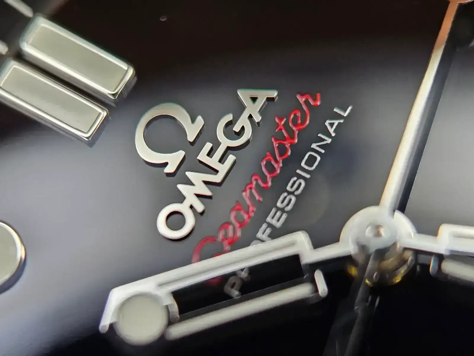

Por cierto, acojonante los acabados del dial del Seamaster, me ha sorprendido mucho (para bien).
Reacciones: itsmemario
A mi también, son realmente buenos, en todo. Las grafías, el logo aplicado, los indices y el pulido que tienen redondeado en las esquinas...

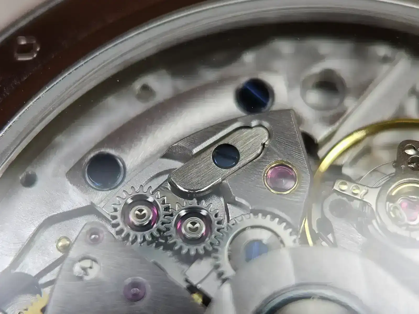

Y ahora el invitado

Muy chula esa lupa👍🏻👏🏻.
Pero creo que se ve demasiado bien y demasiado detalle. Para un maniático como yo que a más cuesten menos paso por alto no seria buena idea... XD
Hasta al Vacheron le veo "cosas" en algunos perfiles y la cabeza del tornillo a la derecha del volante.
Claro que la diferencia con los otros es abismal.
Reacciones: pablitos y itsmemario
Ya ves, incluso ese tiene cosillas. Es tremendo el nivel de detalle al que se llega
