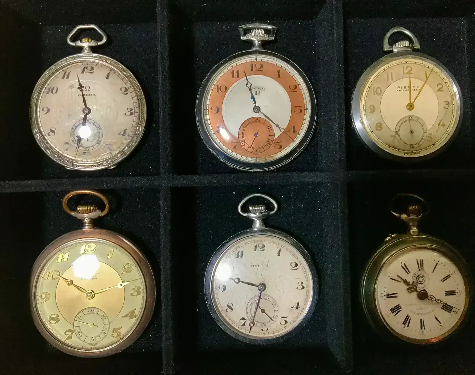

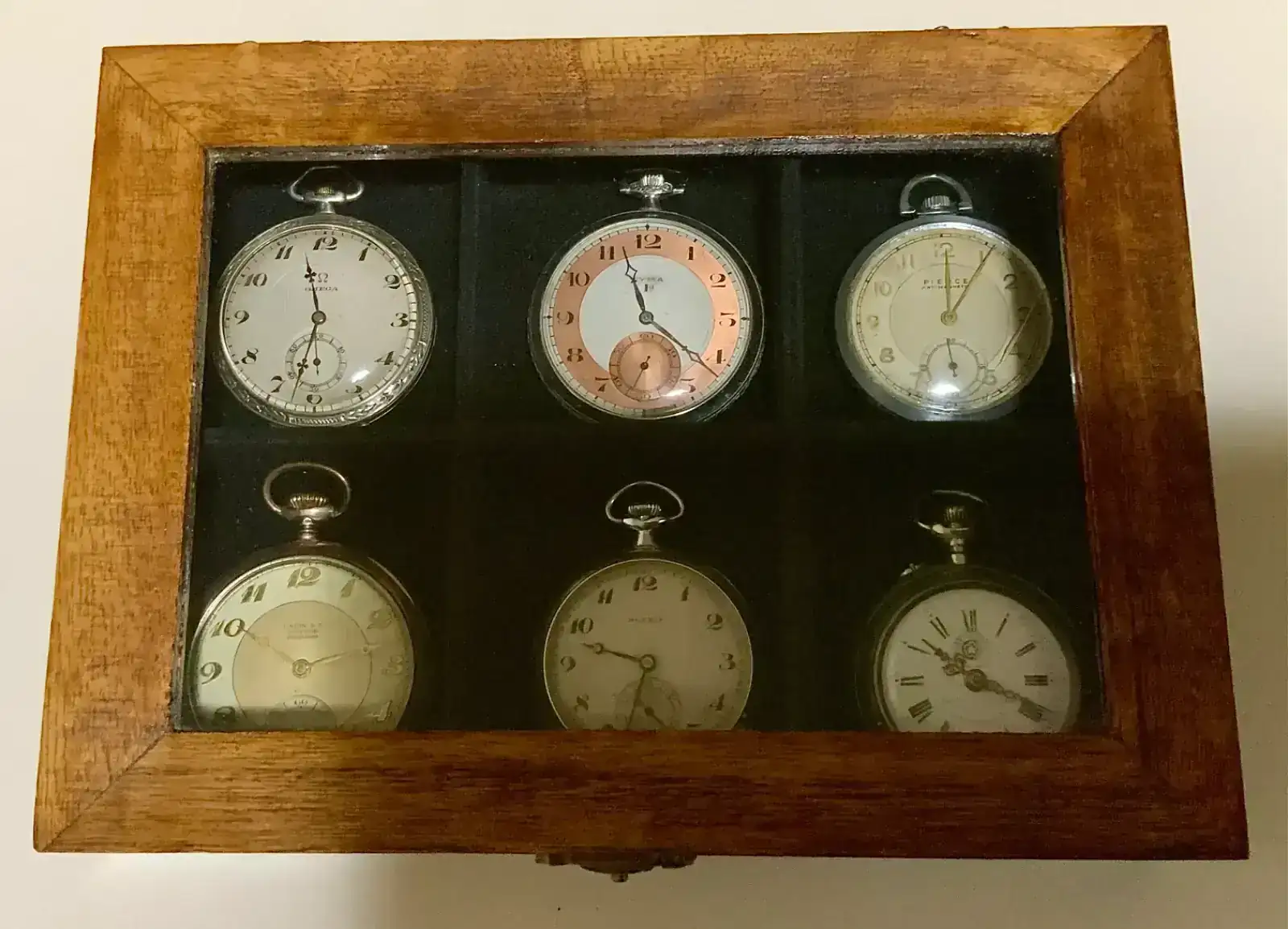

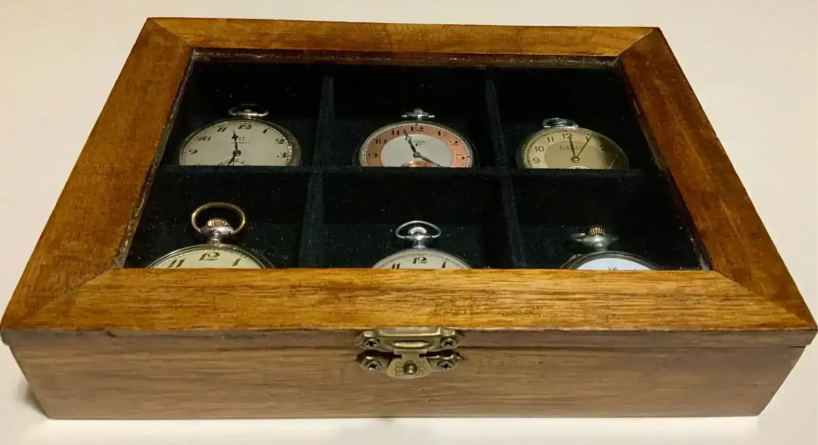

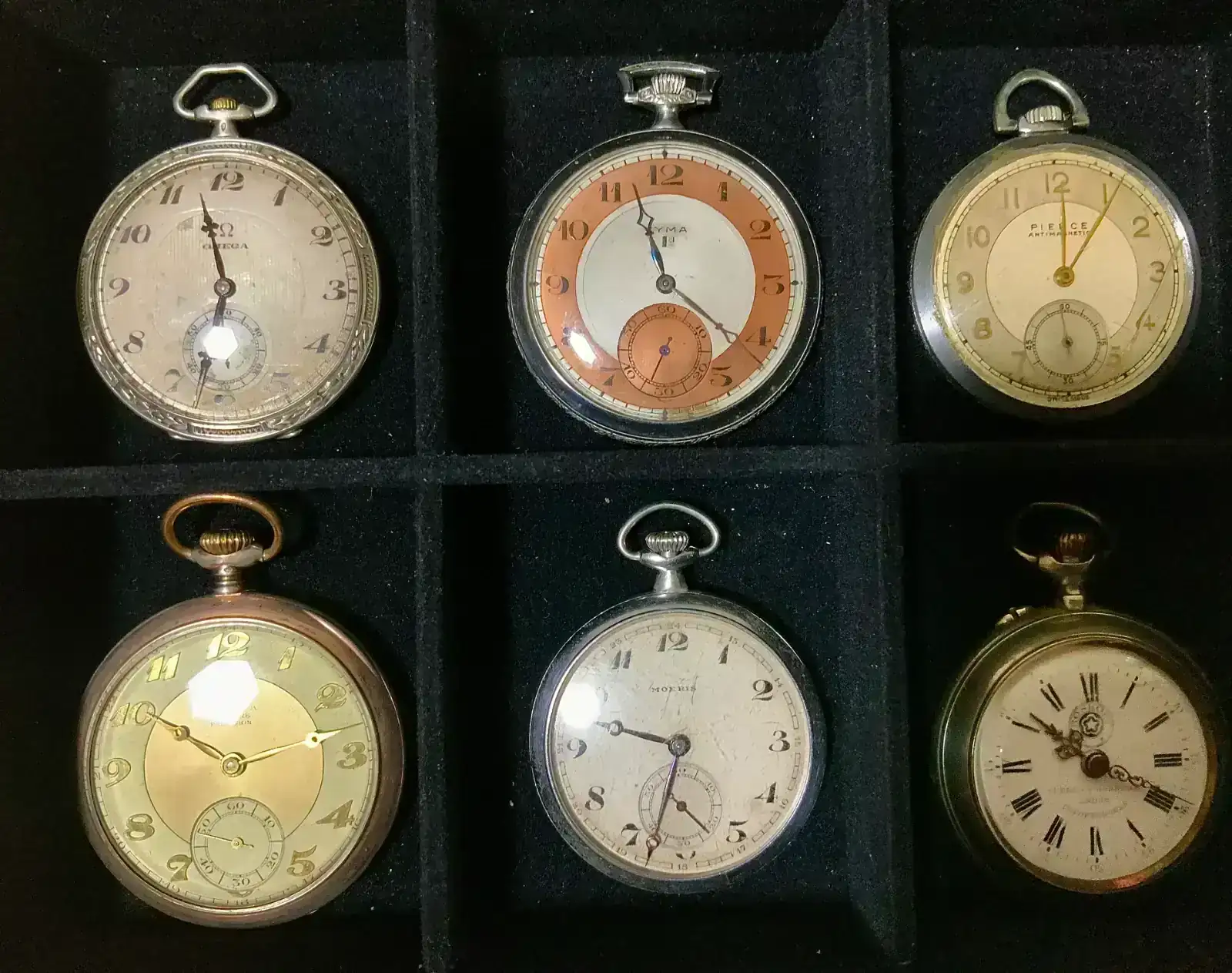

A mí me pasó exactamente lo mismo, por lo que decidí hacérmela yo. Una caja de los chinos, una mano de barniz tinte nogal, unos separadores hechos de un trozo de contrachapado y fieltro adhesivo, y en una tarde tenía mi caja para seis relojes de bolsillo y con aspecto envejecido.
Por si te sirve como opción, Manuel.

Pues sí Kike, igual me toca intentarlo yo mismo. Te quedó muy bien por cierto, gracias :ok:

Cuidado con los barnices Kike, se de casos que los vapores que exhalan, han afectado a los aceites de los relojes.

No lo sabía. Gracias Miquel, lo tendré en cuenta.

Pues yo también tengo una caja igual que la de kike y me pasó lo que ha dicho Miquel. Barnicé la caja y la dejé secar bien, aún así me tocó hacerles un servicio porque, no solo resecó los aceites sino que además me salió verdín en algunos de ellos.
Seguramente lo mejor sea darle una capa de cera para madera.
