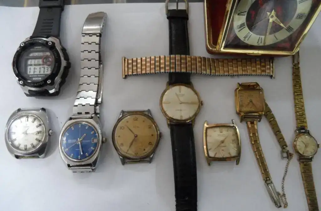

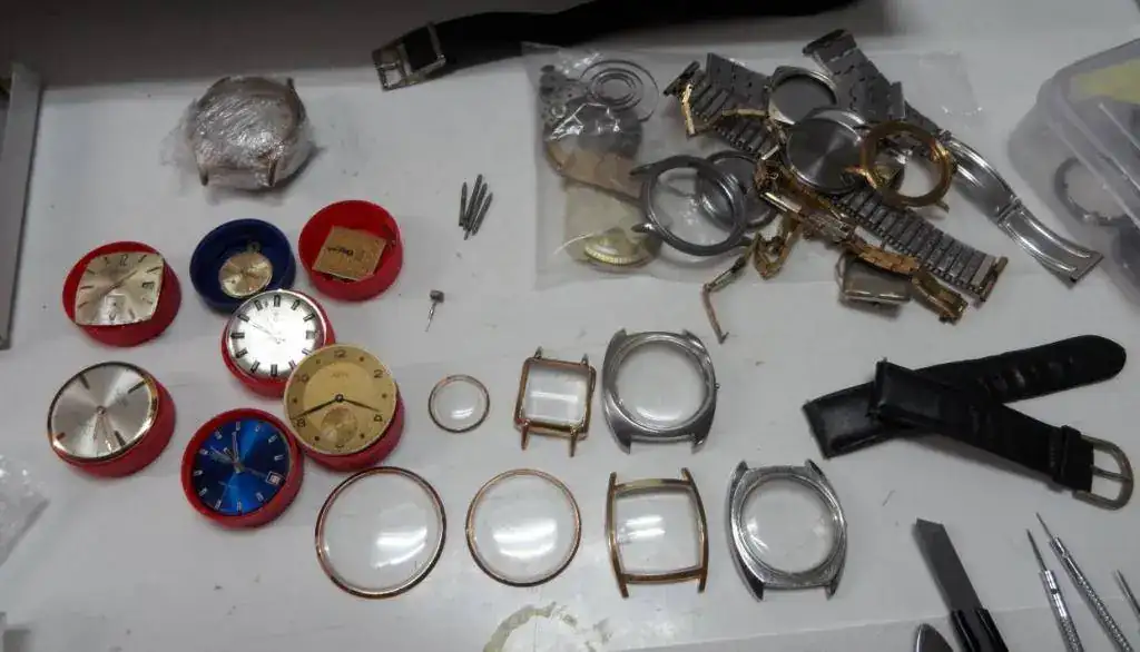

Esta mañana de paseo por el Mercadillo emulé a Billy el niño y disparé a diestro y siniestro y creo que no quedó ni uno vivo.....
El caso es que se ma ha olvidado completamente la terapia porque los vendedores ( por tanto calor ) estaban más que receptivos y con ganas de vender.
Os dejo unas fotitos de la caza en la que hasta ha caido un Casio radiocontrolado y un reloj de viaje japones en estuche.
Foto de Familia...

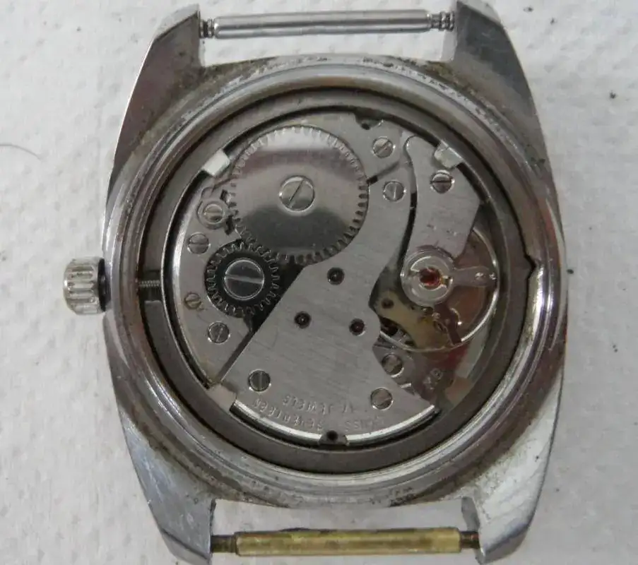

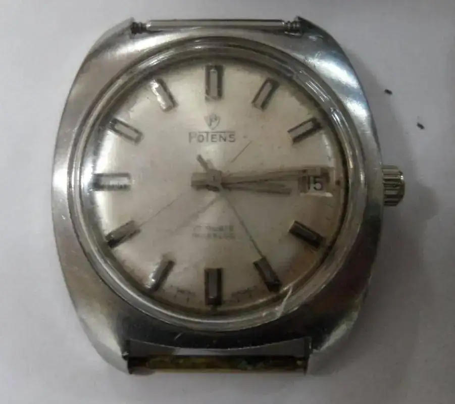

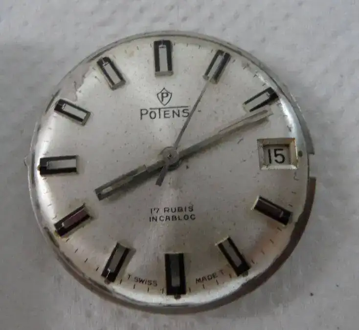

POTENS con st 96 normalito. Funciona.

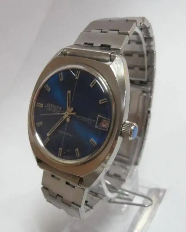

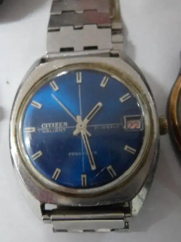

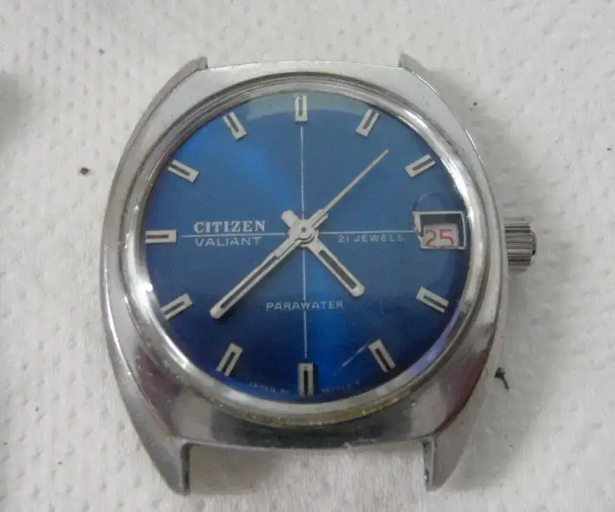

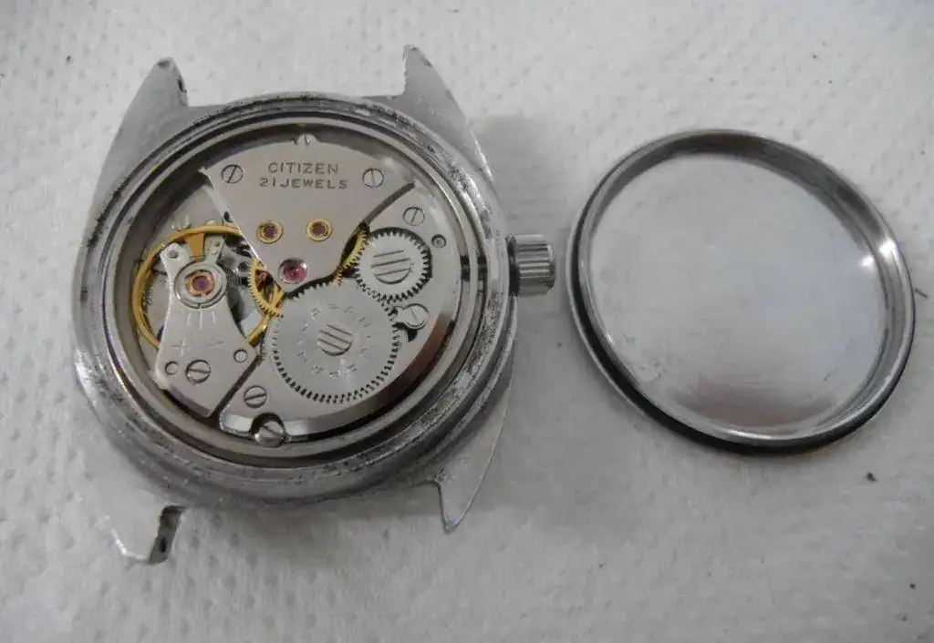

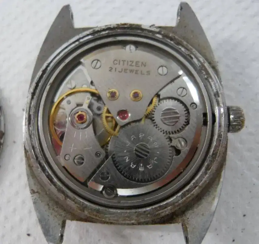

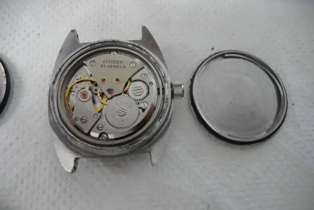

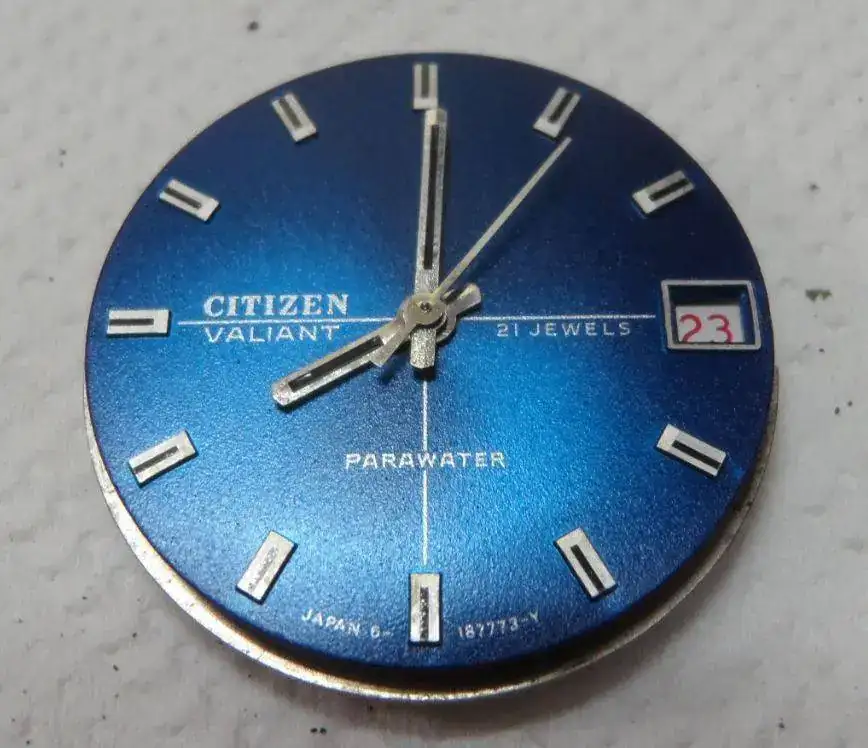

CITIZEN con movimiento 1802 . Funciona Perfect.

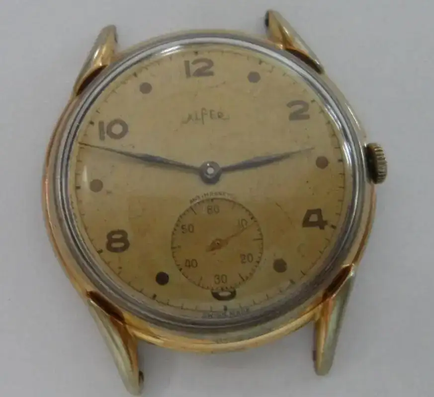

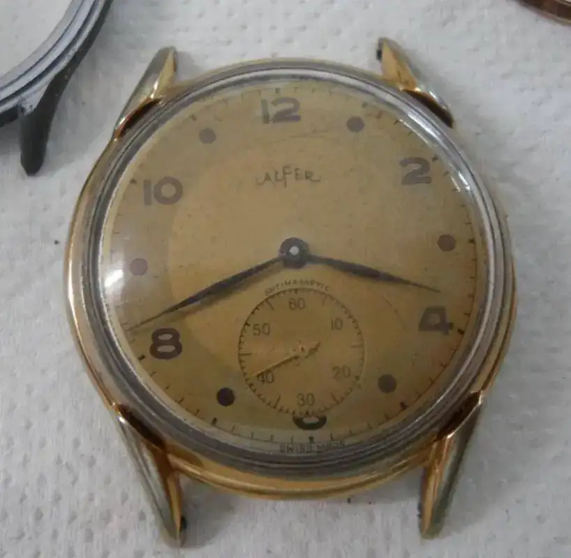

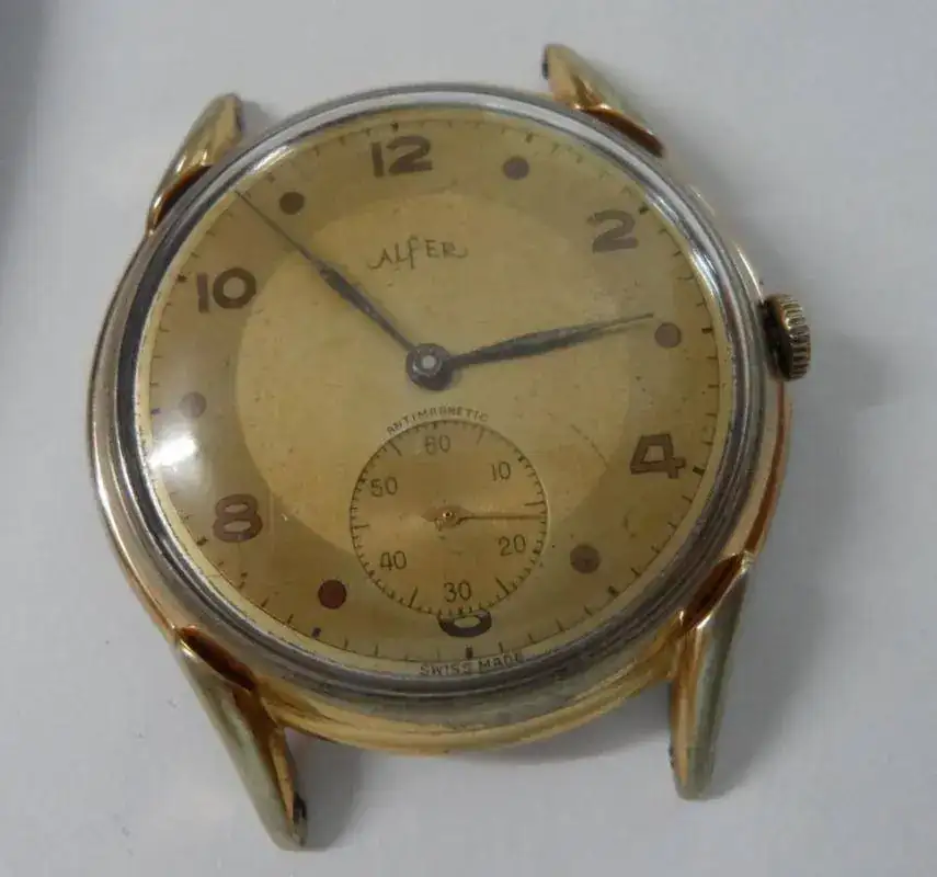

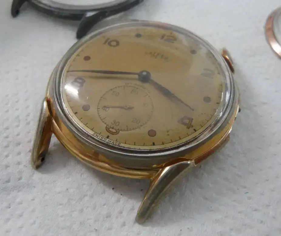

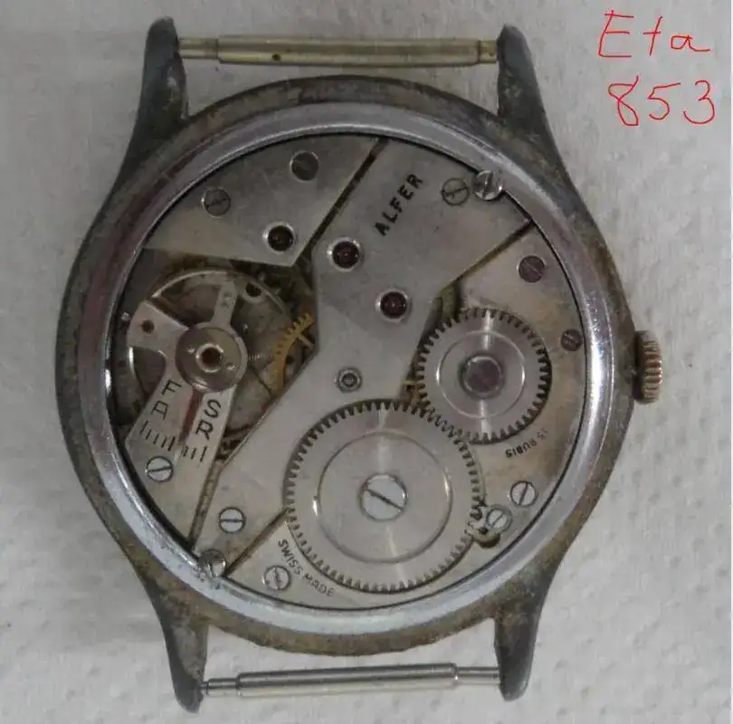

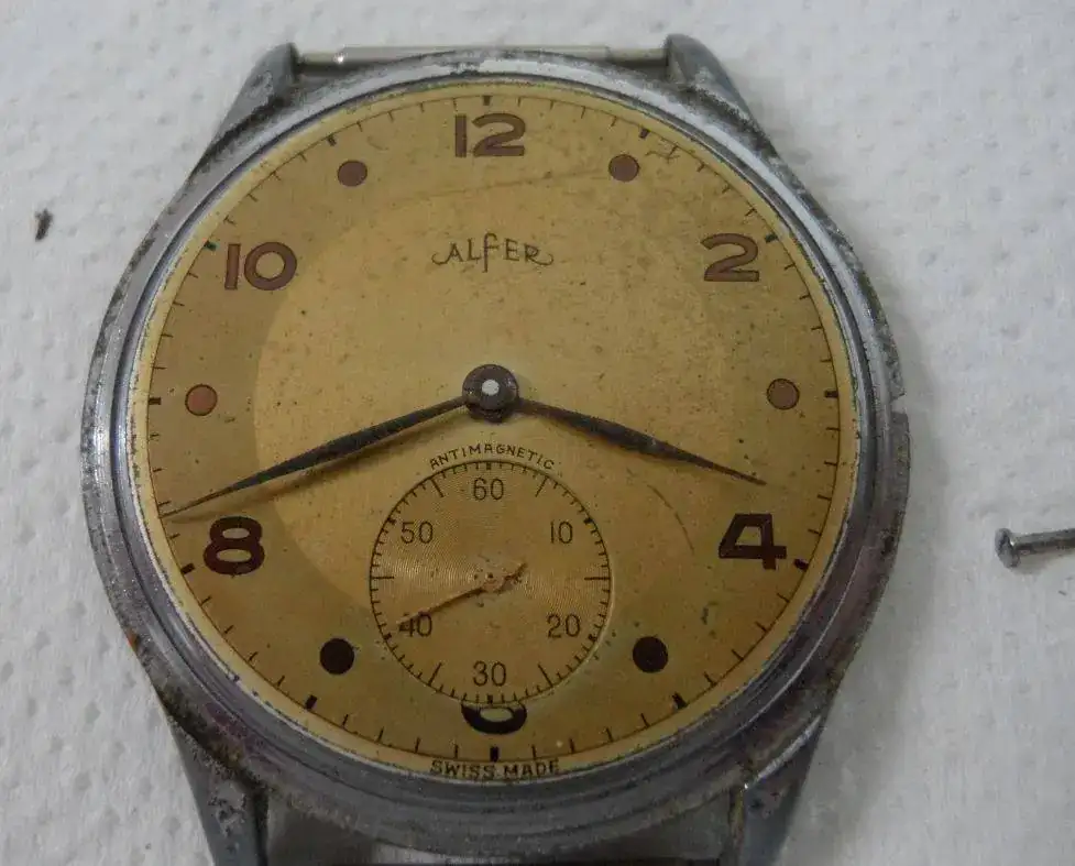

Alfer con ETA 853 . Funciona pero se para por suciedad.

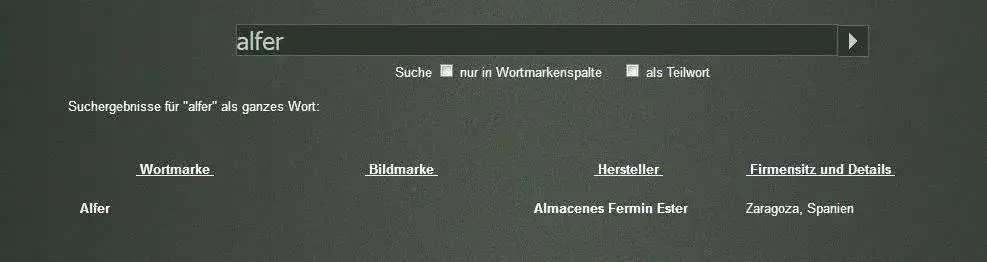

Curiosamente la marca Alfer según Mikrolisk pertenece a una firma Zaragozana.... Leñe tengo un reloj maño !!!!

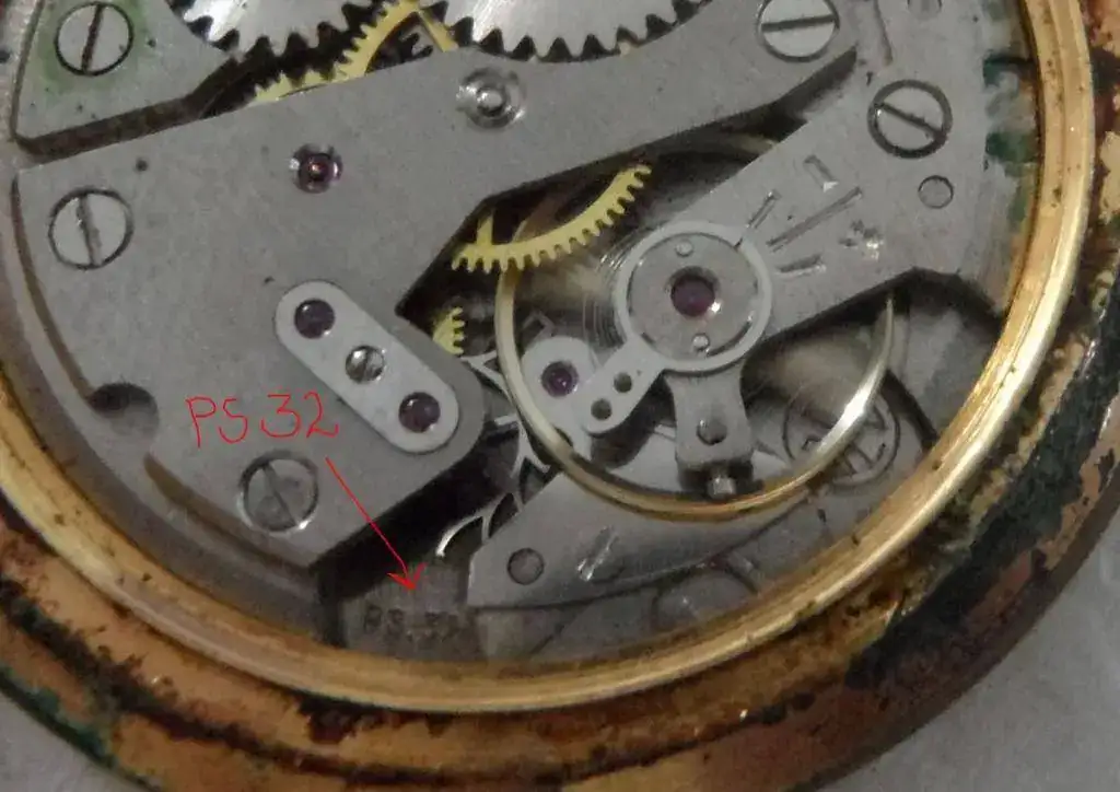

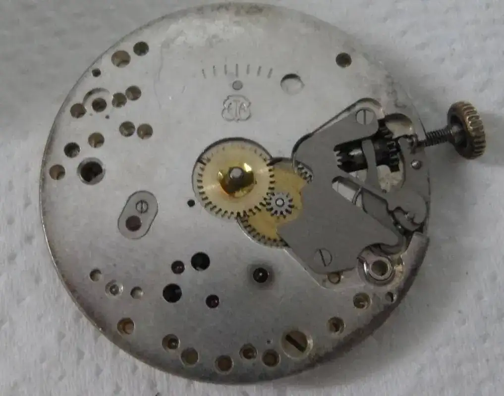

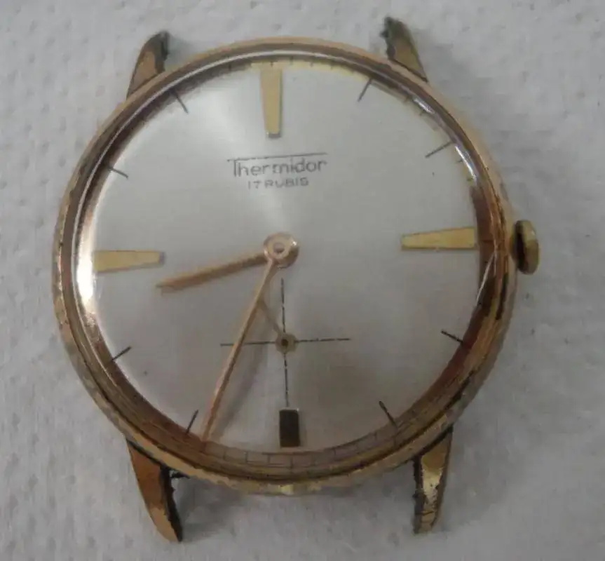

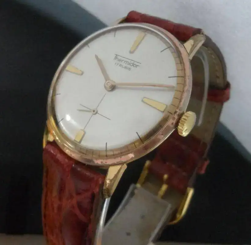

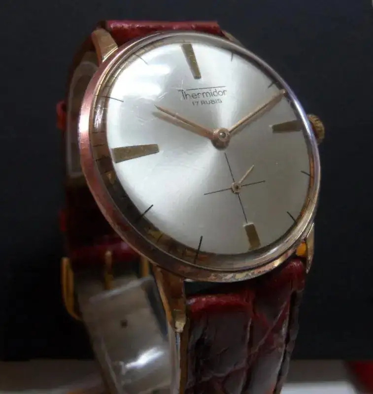

Thermidor con Jeambrun 32. Funciona perfecto a pesar de la mierda que tiene el movimiento.
http://www.ranfft.de/cgi-bin/bidfun-db.cgi?10&1archimedeshop&an0&2uswk&Jeambrun_PS32

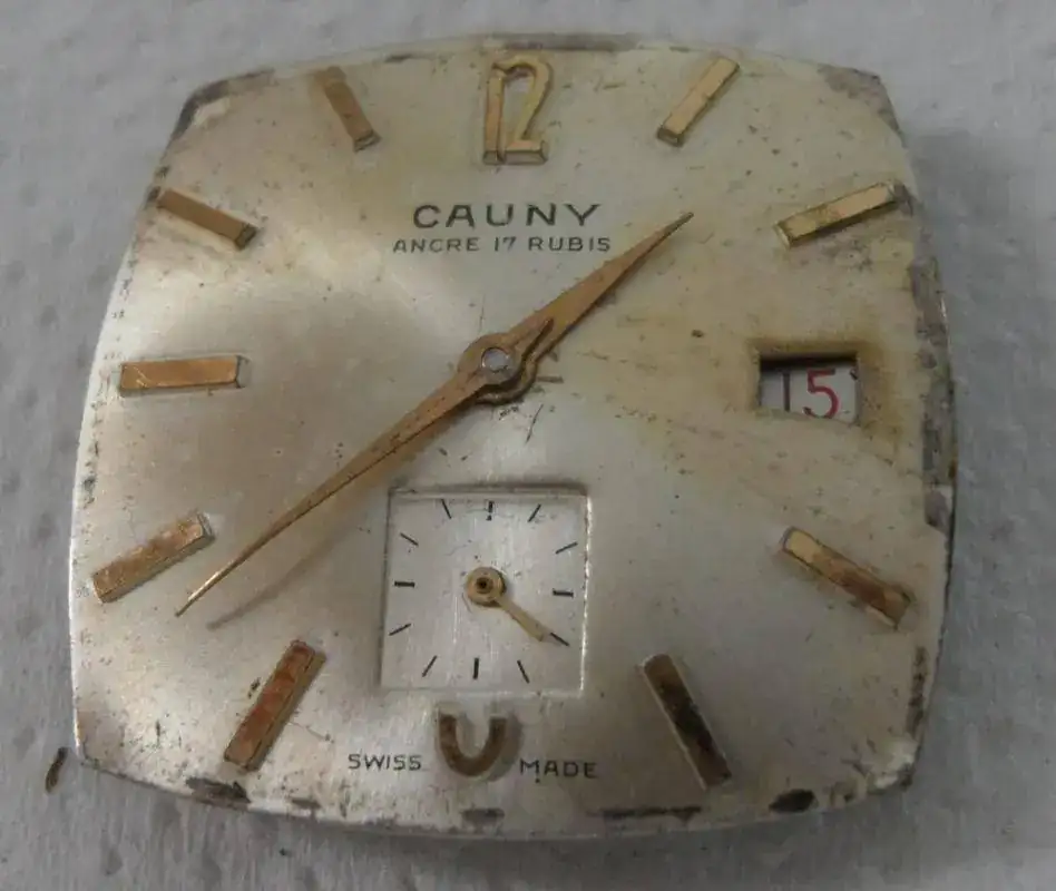

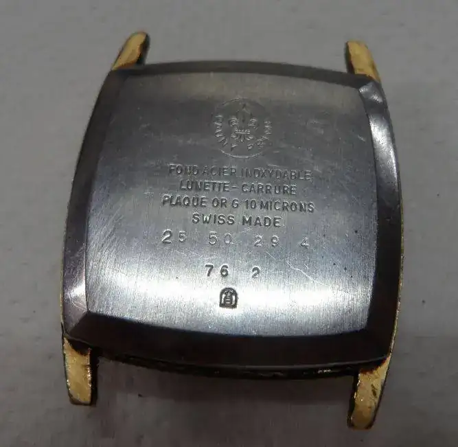

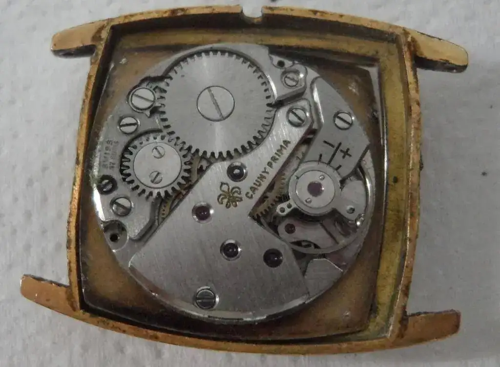

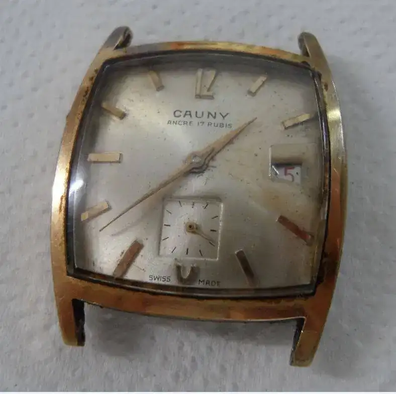

Un Cauny cuadrondo sin tija ni corona con un FHF 76. Volante perfecto pero no arranca.
http://www.ranfft.de/cgi-bin/bidfun-db.cgi?10&1archimedeshop&an0&2uswk&FHF_76

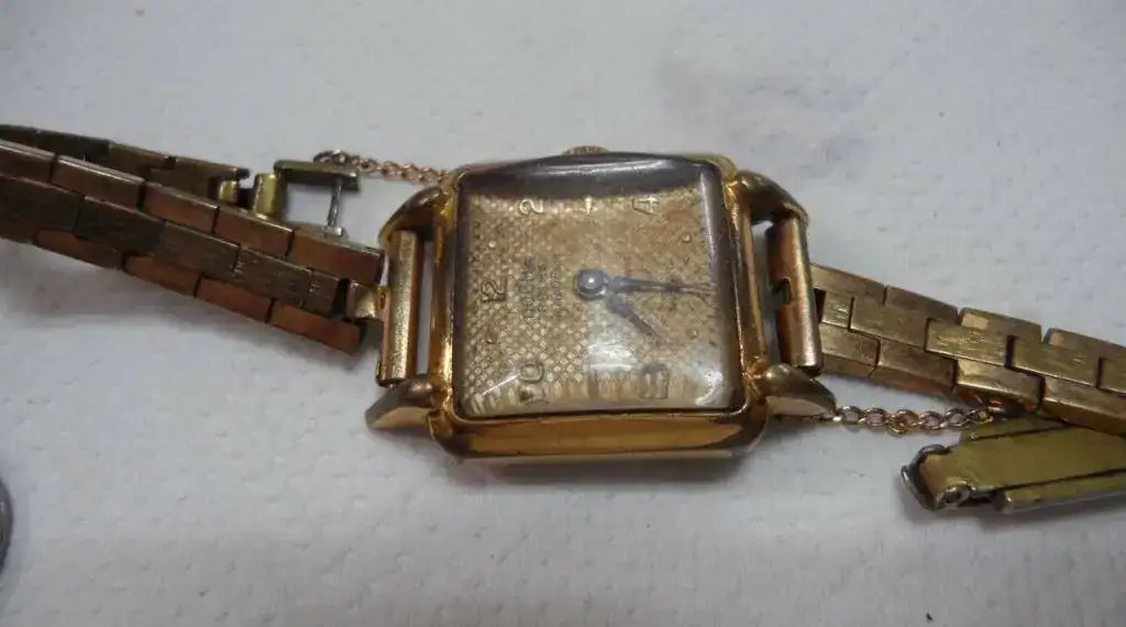

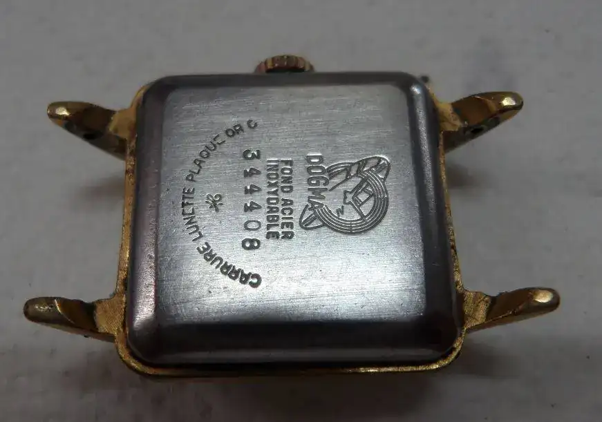

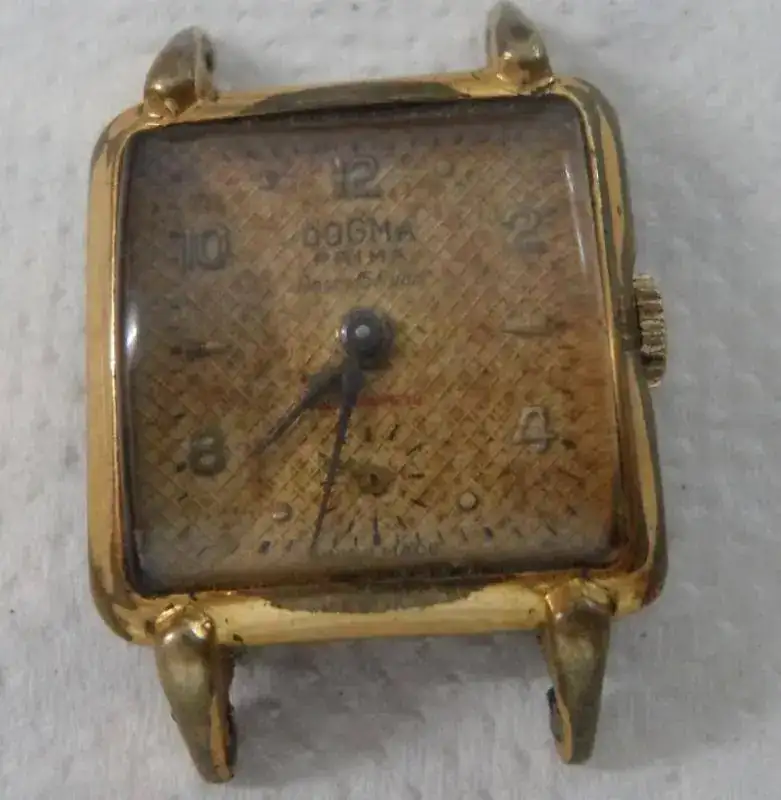

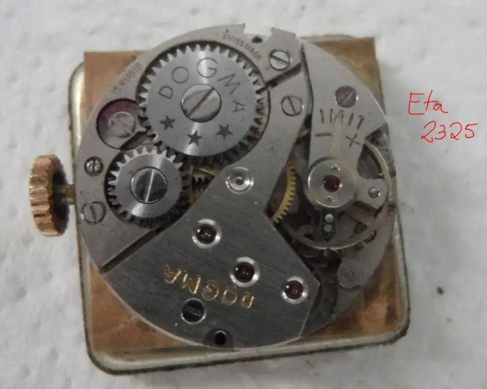

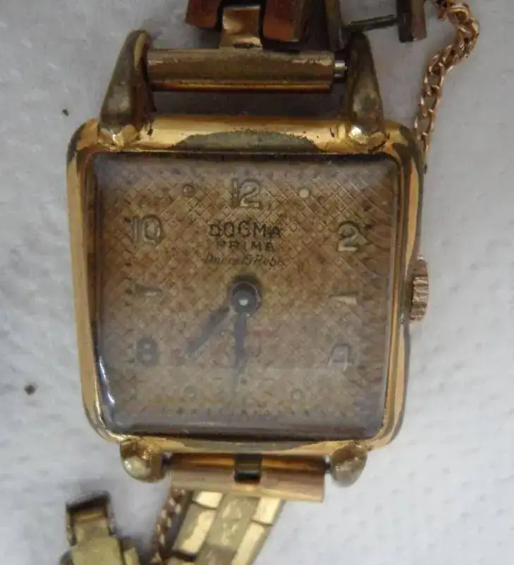

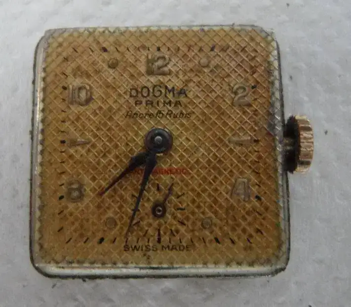

Un DOGMA PRIMA de señora muy envejecido pero con el volante operativo a falta de limpieza también.
http://www.ranfft.de/cgi-bin/bidfun-db.cgi?10&1archimedeshop&an0&2uswk&ETA_2325

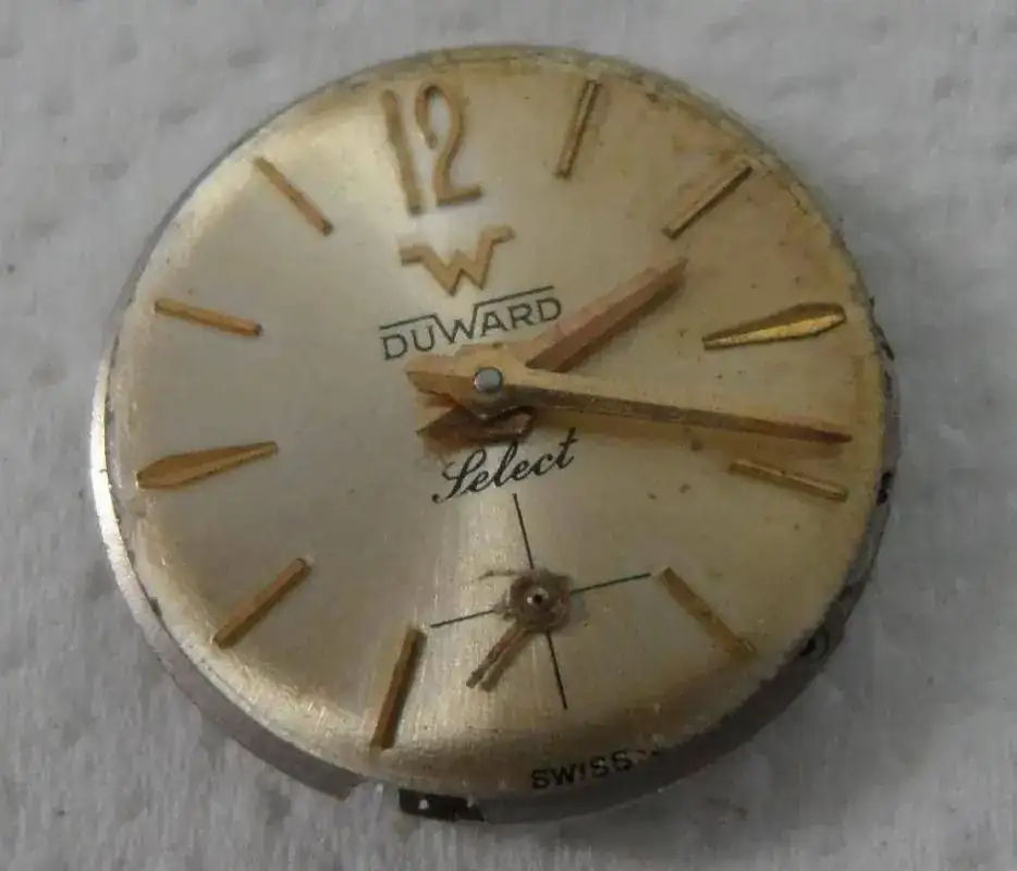

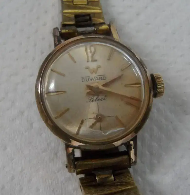

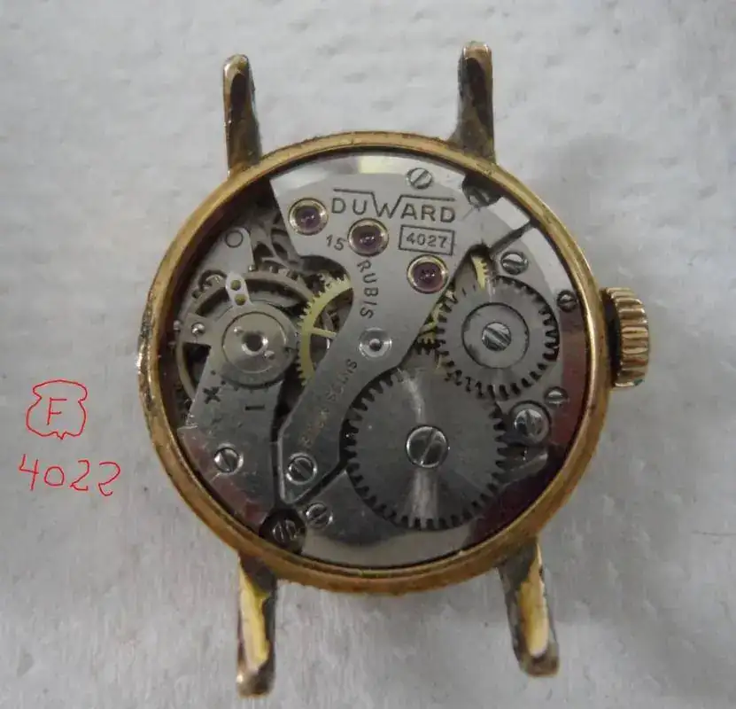

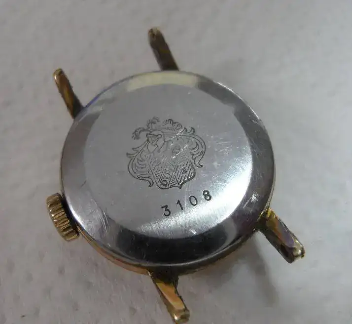

Un Duward Select, con Felsa 4022 muy bonito pero con eje del volante roto... snif...
http://www.ranfft.de/cgi-bin/bidfun-db.cgi?10&1archimedeshop&an0&2uswk&Felsa_4022
El Casio Radiocontrolado por 7 leureles y el reloj de viaje por 2 como no pertenecen a vintage se quedan el el anonimato.
Todos en remojo para limpiar suciedad y algunos a falta de correas.

Me quedo con el Ciudadano azuloso y con el encantador Alfer :yes: Mira que tenían arte con las grafías de las marcas antes... Con cinco sencillas letras y qué bonita: esa forma creciente y decreciente triangular tipo Angelus, los rabitos inicial y final de la A y la R, la insolencia de la F ¡Me encanta!
Magnífica cacería Vicente, me encanta ese Alfer :ok::

Buena caza, me quedo con ese Citizen azul y posiblemente también con el despertador que no hemos visto.

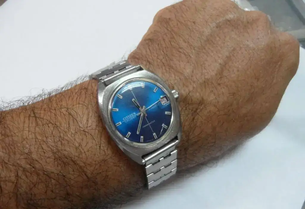

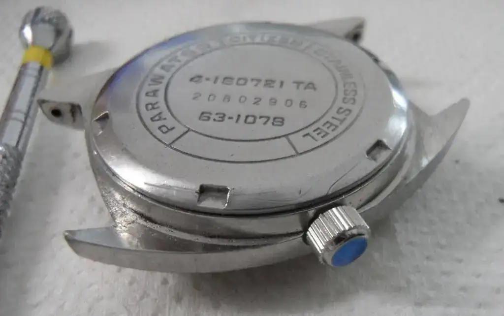

El CITIZEN listo a la caja, de momento pendiente del cambio de plexi, que este estaba infame de golpes y rayones.
Fotitos con su goma nueva y un pequeño pulido y limpieza de suciedades.

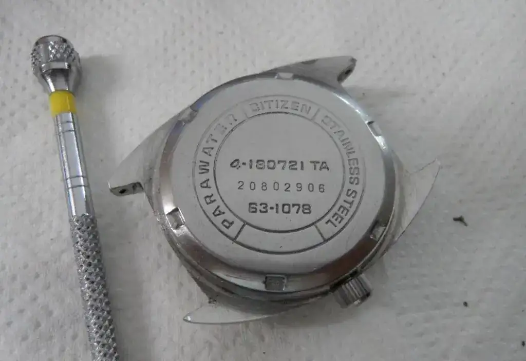

Revisando información he dado con algunas páginas para datar la edad del "azulito".
Tal como indican en este enlace:
https://sweep--hand-org.translate.g...tr_sl=en&_x_tr_tl=es&_x_tr_hl=es&_x_tr_pto=sc
...el termino Parawater es anterior a 1973, así pues descifrando el número de serie " 20802906 "
si el primer dígito corresponde al año, posiblemente sea de 1972 y los dos siguientes del mes "08" agosto.
Otro enlace de interés:
https://vintagecitizenwatches-com.t...tr_sl=en&_x_tr_tl=es&_x_tr_hl=es&_x_tr_pto=sc
Le he cambiado la corona por esta mas contundente y con esa terminación a juego de color azul...
El armis lo he cepillado para matizarlo un poco.

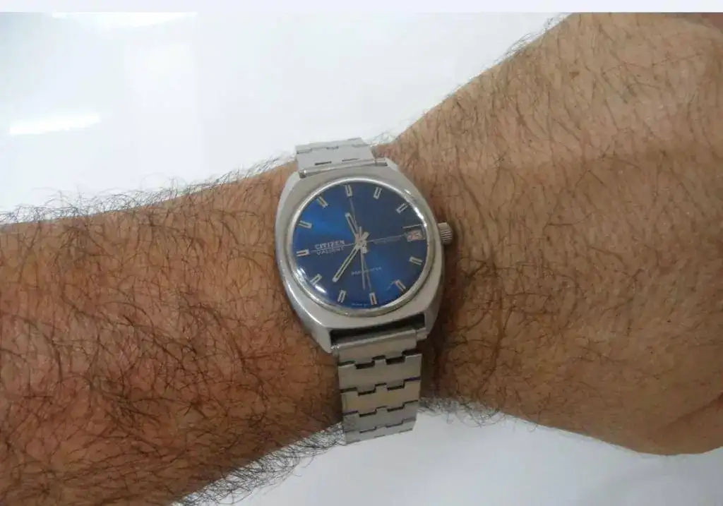

Ya en la muñeca para llevarlo y comprobar la marcha.
Continuará...

Una caza fantástica!, pero el Citizen sobresale, para mi, de entre todos, y te quedó fenomenal!, enhorabuena!:clap:
Todos recuperables, también me quedo con el ciudadano, con un poco de cariño los dejas nuevos.
Eso es caza mayor incontrolada [emoji33] [emoji33] [emoji33] [emoji33] Disparando a todo lo que hace tictac [emoji122] [emoji122] [emoji122] [emoji122] El Citizen azulito estupendo, se ve precioso en la muñeca.
En vias de limpieza masiva...

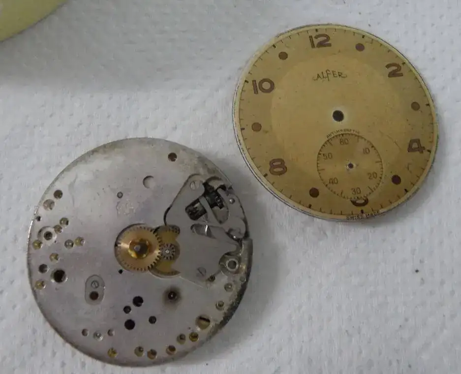

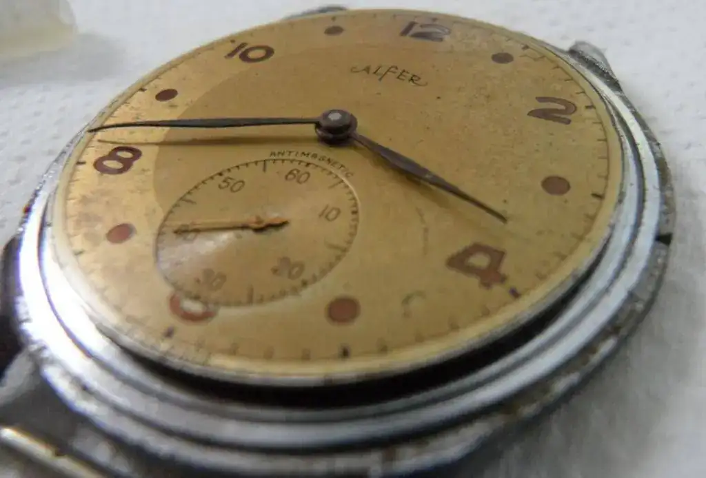

Hoy he intentado recuperar el Alfer, pero queda pendiente una limpieza interior ya que se para.

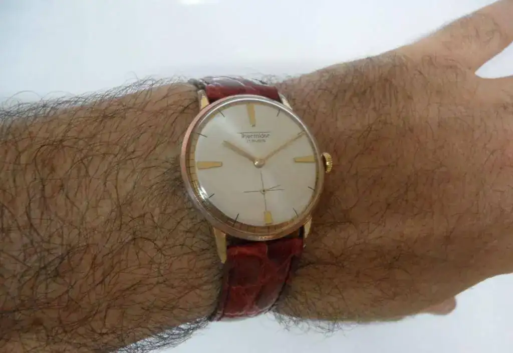

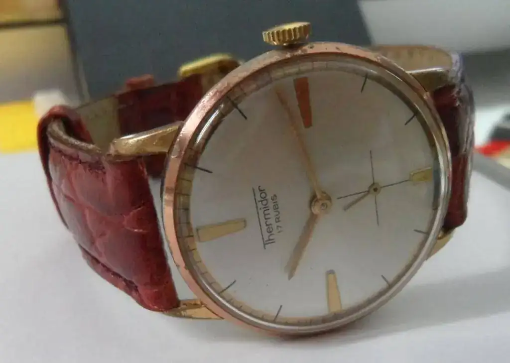

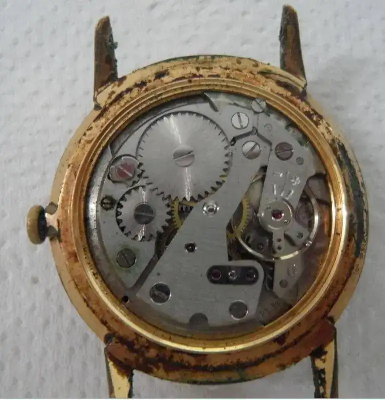

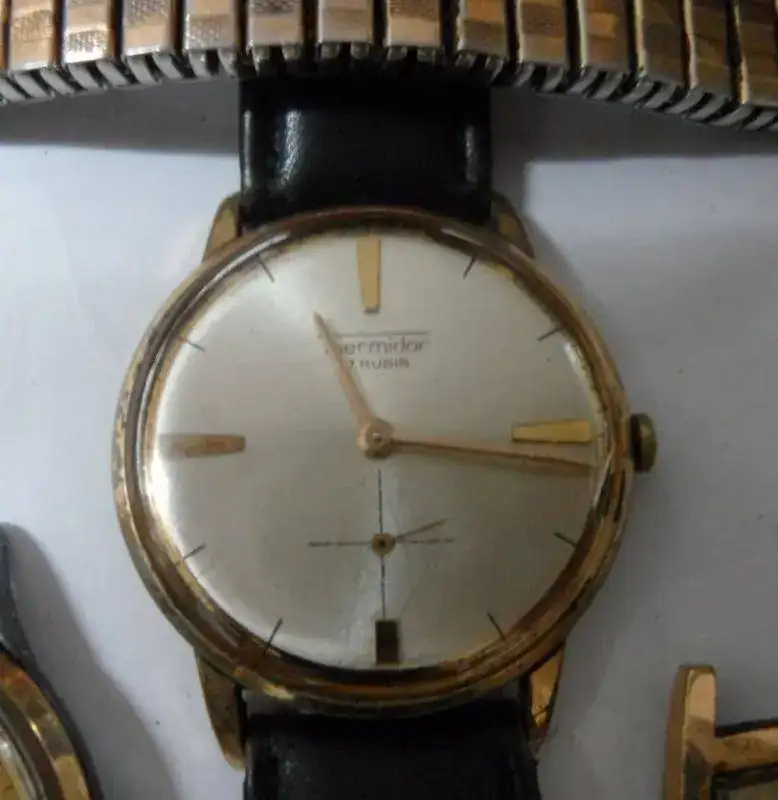

El Thermidor está operativo desde ayer y lleva 23 horas operativo con un retraso de tres minutos....
Fotitos..

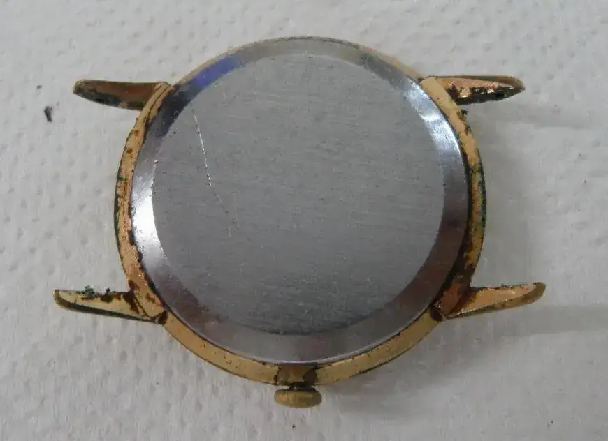

Le cambié la corona por esta un poco más grande, ya que la que llevaba estaba un tanto podrida...

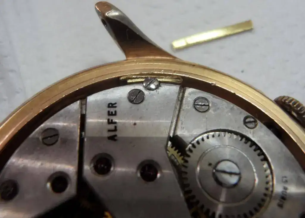

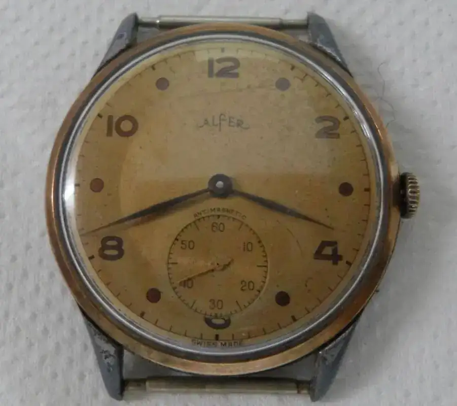

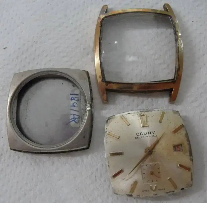

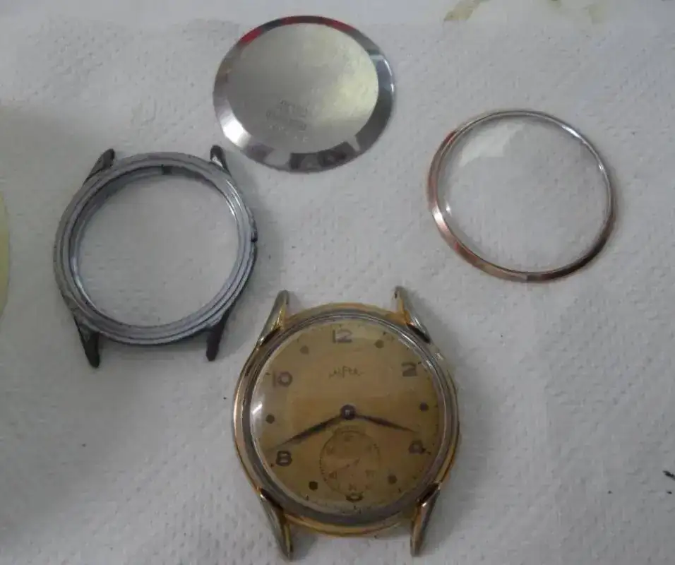

El Alfer con nueva casa....

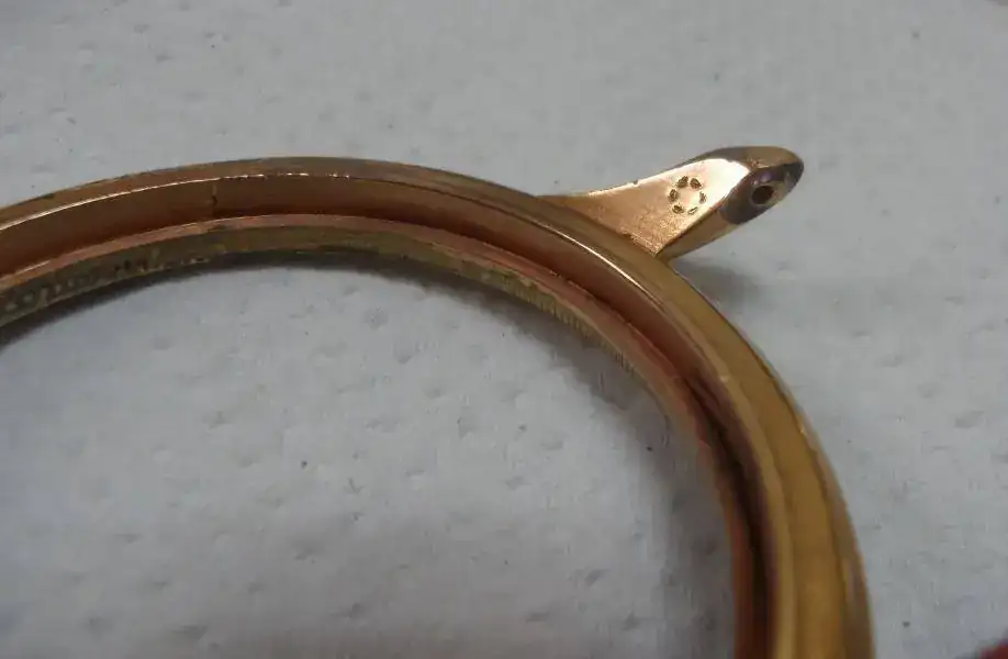

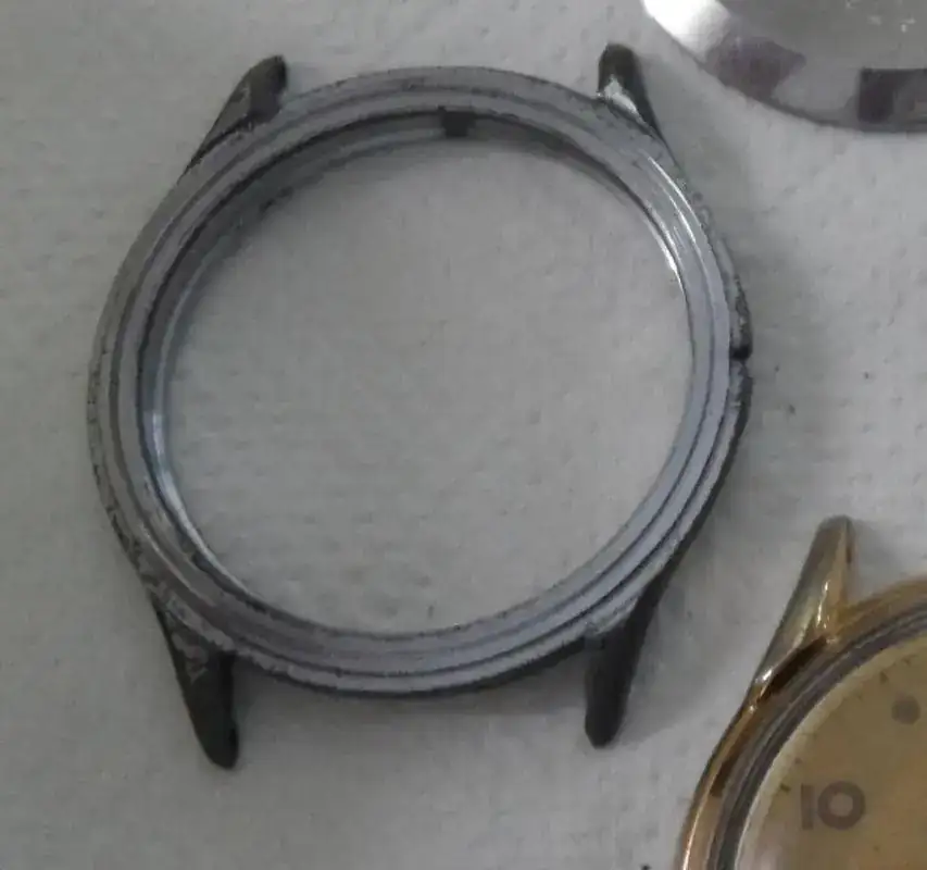

Como la carrura que traía estaba con el cromado desprendido he cogido otra caja de un Cauny prima con la máquina agarrotada por el óxido y le ha venido justa justa....
Esta es la carrura vieja....
Aquí en su nueva caja....

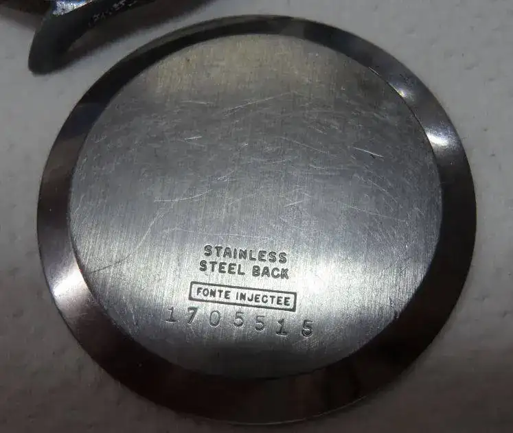

La carrura tiene esa marca en la trasera de una de las patas

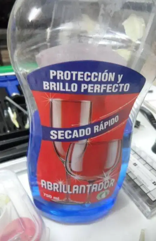

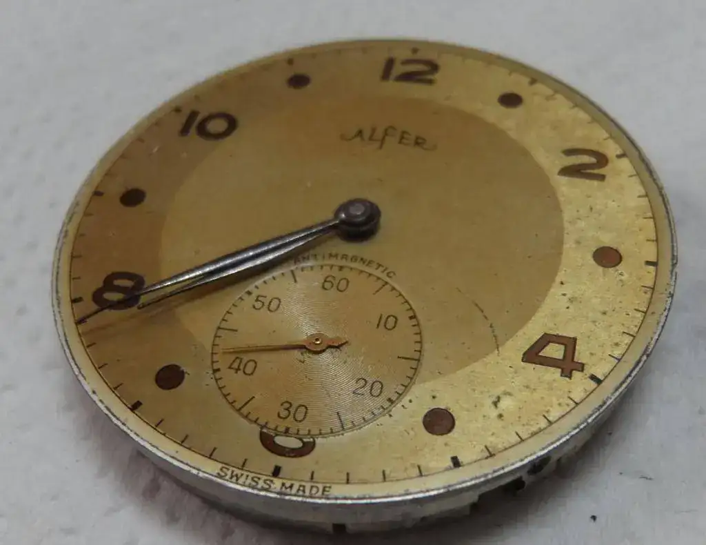

Me he arriesgado a probar un nuevo producto que me parecía inócuo para limpiar un poco la esfera con un papel humedecido y me ha dado resultado
Abrillantador del lavavajillas del Mercadona...
Le ha quitado un poco la suciedad sin dañarle la pintura y secaba rápido...

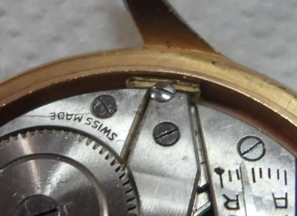

Como la máquina queda mas hundida le he preparado un par de pestañas de latón para que apriete el tornillo..
Aquí a falta de limpiarle el mecanismo que posiblemente deba encargar a alguien con más conocimientos... yo de momento no desmonto que me lo cargo "tó"
Continuará....
Ese Thermidor tiene una esfera que es una maravilla. Si pudieras mejorar el plaqué que esta algo castigado. Me encantan esas soluciones tuyas Vicente.....:clap:

Me gusta mucho el alfer
