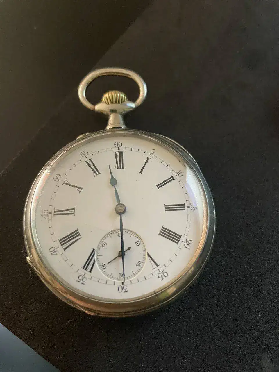

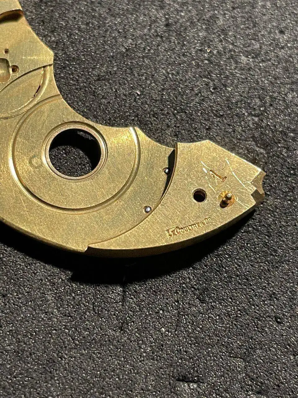

Hola.
Tengo una curiosidad y es el motivo de que LeCoultre escondía si firma en los movimientos.
Me he encontrado varios, a simple vista relojes bien fabricados, movimientos dignos de mostrar su nombre pero curiosamente solo al desmontar el movimiento y por debajo de un puente..., Ahi está el nombre LeCoultre...
Alguien sabe el por qué?
Recientemente hice mantenimiento a uno que me llegó, lo compré por el movimiento que me pareció de calidad pero hasta que no lo desmonte del todo no pude ver de qué se trataba, tiene otro sello que no veo bien...

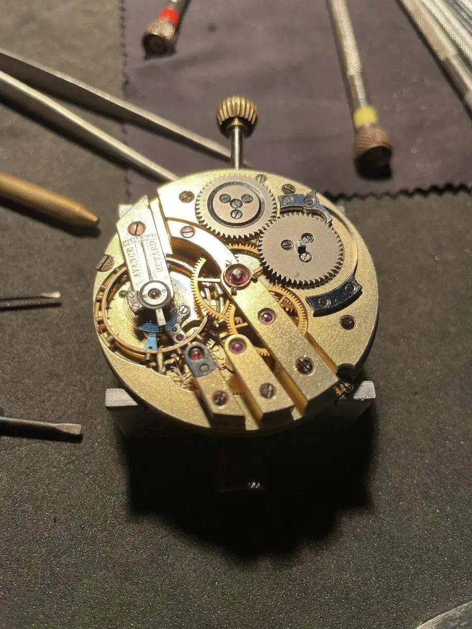

Bonito reloj, quizás porque se vendió a otra marca o joyería que no llegó a marcar.
Reacciones: Julio Relojes y Mystiko
Bueno, solo viendo el "tirette" se ve que es un Lecoultre, un movimiento de alto grado con dientes de lobo, un gran movimiento de la marca.
A principio del siglo 20 había mas de 800 marcas de reloj registradas, pero solo habían unos 80 fabricantes, grandes marcas como Lecoultre marcaban sus relojes, pero también fabricaban "ebauche" o relojes completos para otros mercados, donde cada marca ponía su nombre,
Imagínate comprarte un PP con la marca Lecoultre en el movimiento........

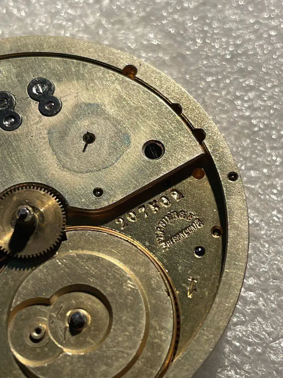

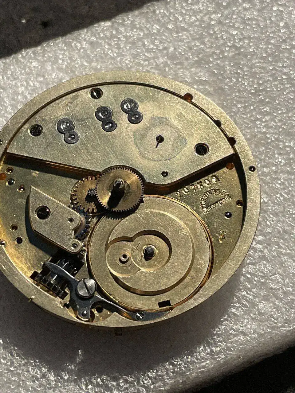

Ostras, pues es posible que se fabricara para otra marca aunque lo único que se ve es el sello en la pletina y luego la marca LeCoultre escondida.. creo que hay una foto de ese sello que comento y seguro que es el que da la razón a ser un reloj fabricado para otra marca.
Y si, esos dientes de lobo son la caña a más de los contrarubie que lleva que no son pocos..., Debió de ser un reloj para algúna marca de prestigio tb o cara..
No tengo narices a leer que pone en ese sello, el único visible...
L. Fernier et freres Besancon.
Me merezco una ovación por lo menos jajajajaj.
Aquí hay mas información.
Creo que el relojero famoso era este y por ser le coultre menos nombre en ese momento los movimientos iban así.

Cacike a ver, Lecoultre es uno de lo más grande e importantes fabricantes de relojes Suizos de final del siglo 19 y principio del 20, fabricaron movimiento hasta para la casa Patek Philippe como ejemplo!!!
Quien era Louis Fernier y Frere, segun Mikrolisk dicen que” Louis Fernier y Frere se registraron como relojes de carruaje en Paris y Besançon”, solo fue una marca comercial como tantas, que nunca fabricaron un movimiento.
Tenían buen gusto? si dado que usaban movimiento Lecoultre, no de la casa LIP que estaban en la misma cuidad, pero solo marcaba el movimiento con su nombre y lo vendían como propio, pero los movimientos eran 100% Lecoultre como este reloj que enseña Mystiko.
