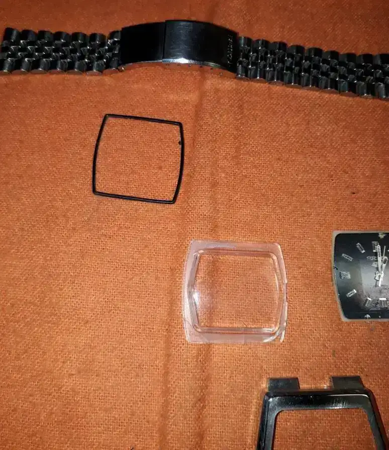

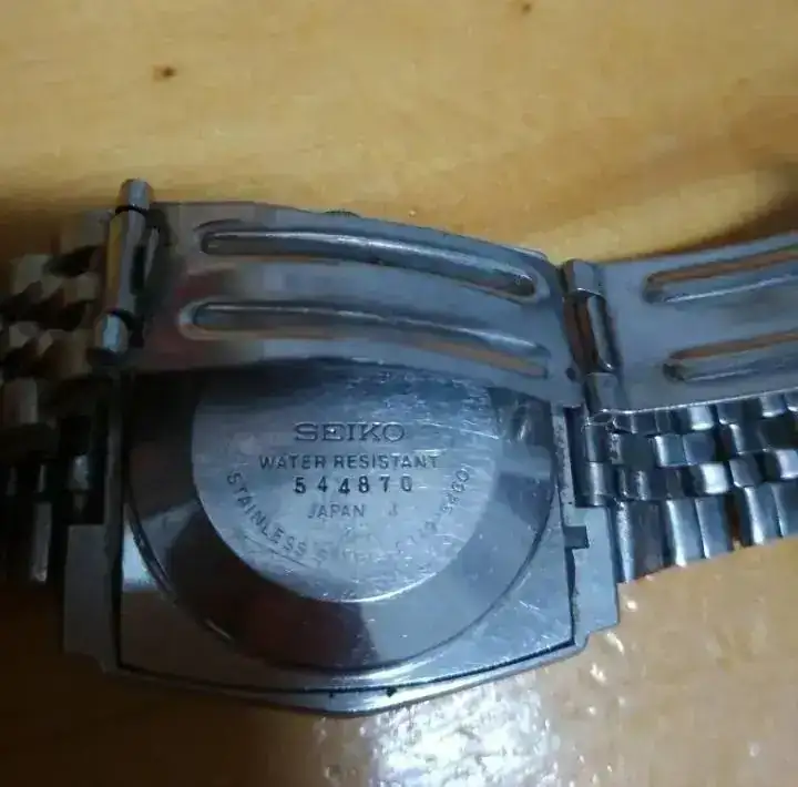

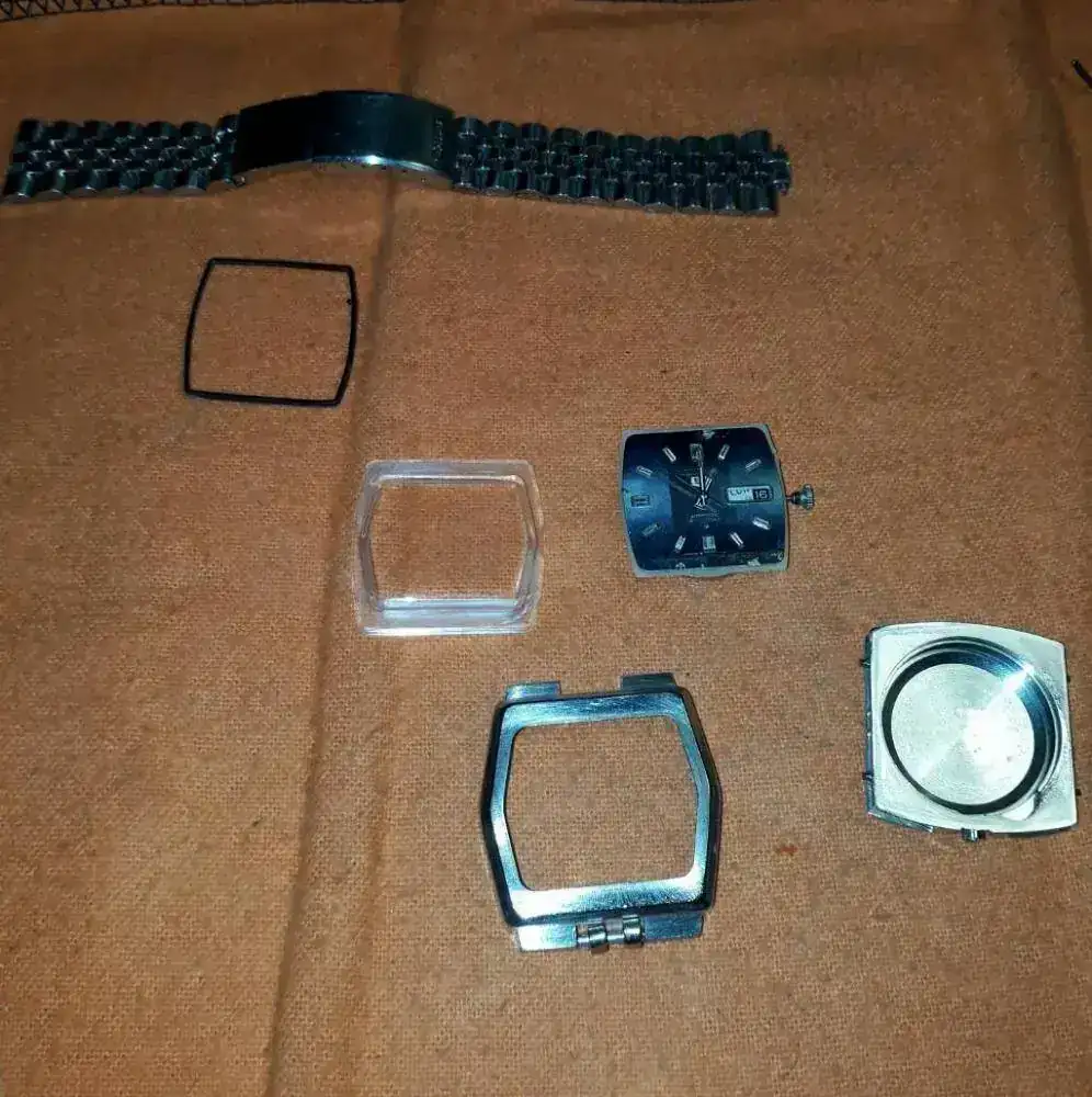

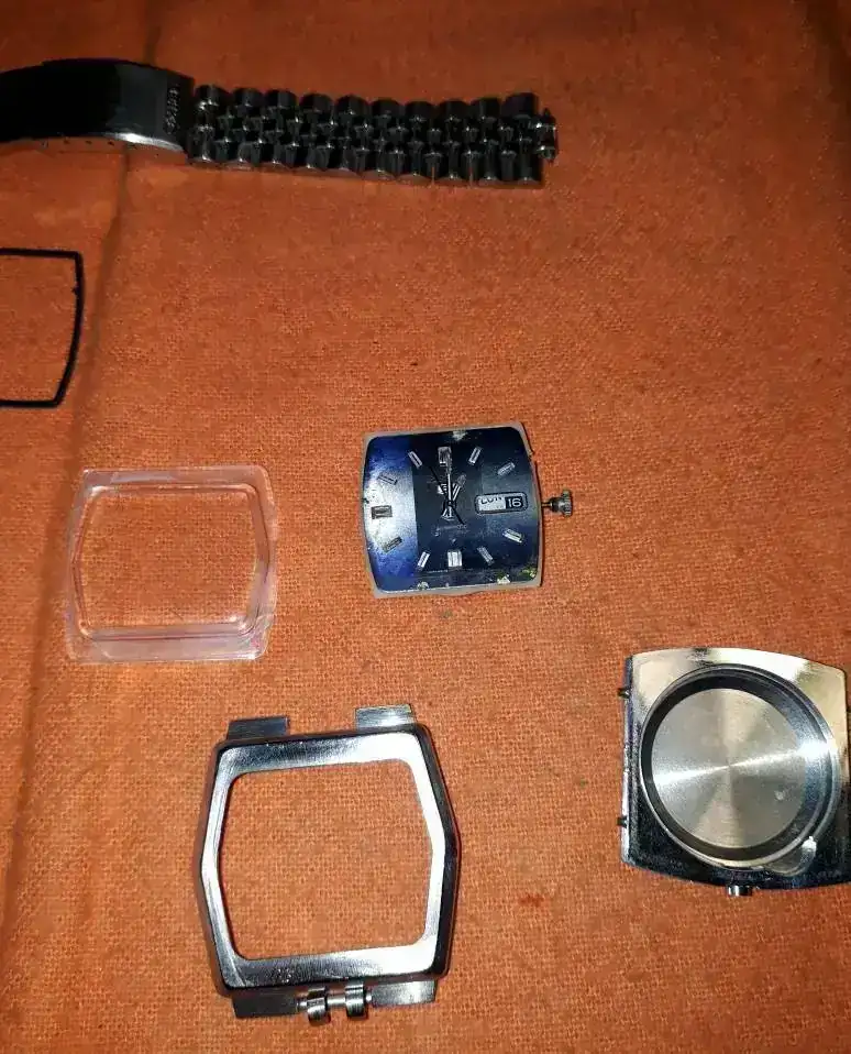

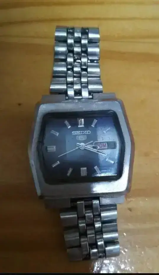

Hola amigos,hoy les comparto el nuevo proyecto de restauración recién llegado a mi colección Seiko 5 TV movimiento 6119-5460 de 1975, una pieza que andaba buscando y conseguí en Internet no muy económico, ya que esta en muy mal estado sobre todo el dial/esfera,parece que en algún momento entro humedad y al querer limpiar perdí parte de la información que se colocan a las 6 AUTOMATIC 21 JEWELS y el logo d típico de la factoría parece ser de Suwa Seikosha, ya quedara así, CONSEJO NO TRATEN DE LIMPIAR LAS ESFERAS!!! Por querer dejarla bien se borro parte de esta información,no se lo que me ocurrió nunca se tocarlas solo limpieza con aire nada mas esta vez pase un algodón húmedo con agua y se comenzó a borrar,también estaba muy sucio todo el interior,plexi rayado,y demás detalles les dejo fotos de cuando llego y el comienzo de la restauración,no es fácil desarmar este modelo. No encontré mucha información,es decir luego voy a preparar un video para youtube mostrando como desarmar este modelo,desde ayer a la tarde y hasta ahora no se paro la maquina,y el fechador ya funciona correctamente.pulido suave del plexi y caja,creo voy a dejar algunas marcas o cicatrices de uso para darle esa historia bien vintage luego seguiré mostrando los avances de este modelo.
