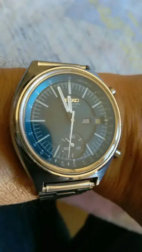

Yo puli el de mi seiko 6139-7070 y estaba bastante trillado, y el resultado fue muy bueno, por no decir que me asombre, lija de agua de grano más bajo hasta más alto, en tu caso si no es muy profunda empieza por 800,despues 1200y termina con 2000,después pulimento de carrocería, yo utilice titalux, me vale para darles brillo y pulir relojes, yo le dí a mano, y el resultado muy bueno,todo esto lo encontrarás en donde vendan pintura para carrocerías, si quieres prueba antes en uno viejo y si no te atreves llévalo al relojero, no creo que suba mucho, te pongo foto de como quedo el mio, y te aseguro que estaba muy rallado, un saludo.
Quedo muy bien ese vidrio ...gracias por las indicaciones y por tomarte el tiempo de contestar [emoji1]
