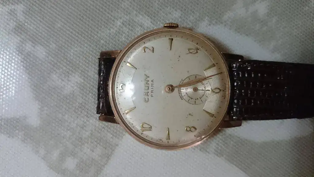

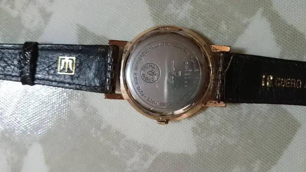

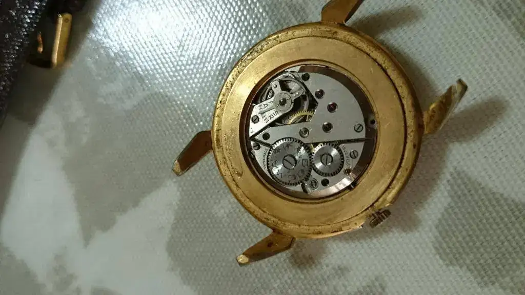

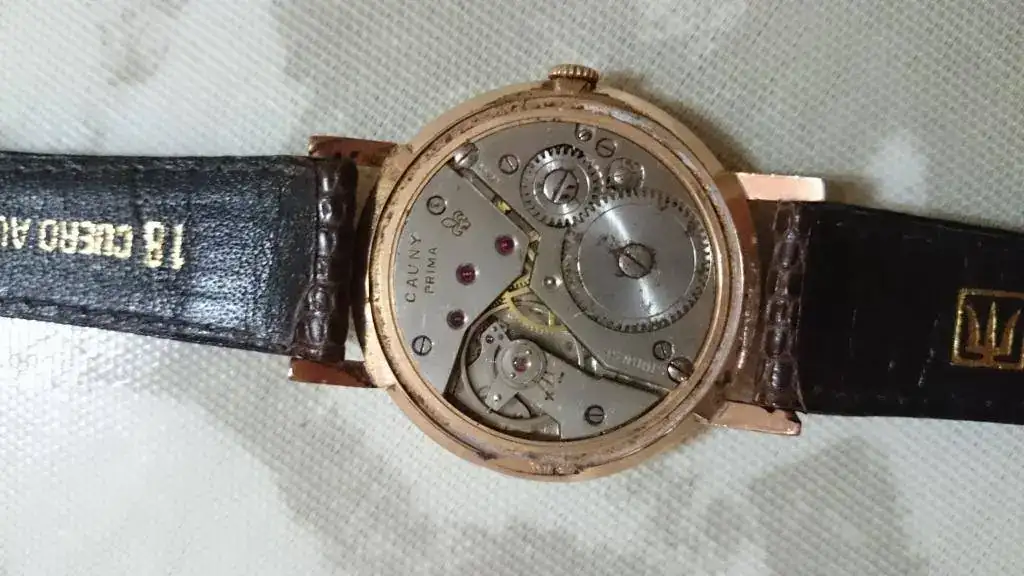

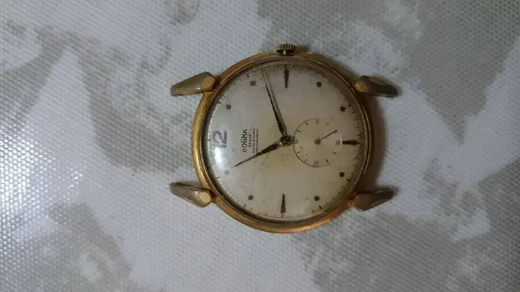

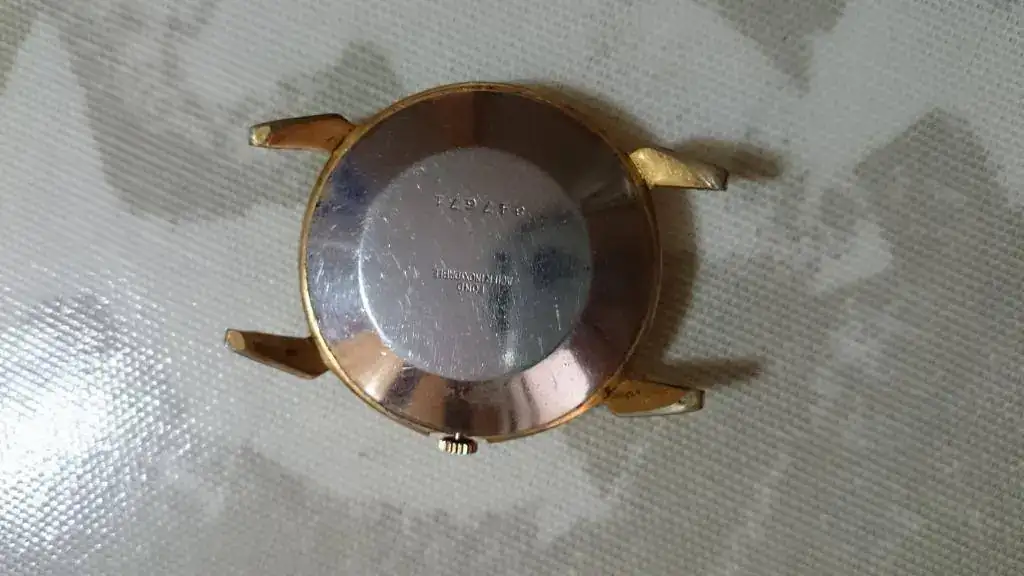

pues hoy eh ido al rastro a juronear un poco y me he traído estas dos piezas:un cauny DSC_1826.webpDSC_1823.webpDSC_1819.webp y un dogmaDSC_1824.webpDSC_1825.webpDSC_1813.webp y ahora vienen las preguntas mías de novato a los expertos vintageros, de que años son?,los dos se sacan los calibres por la esfera en ves de por la trasera? y la ultima donde podría encontrar una corona y tija original para el dogma y un tornillo q aguanta el calibre q si os fijais falta.

Hola Jordigp, preciosos los dos, la esfera del cauny en encanta, con un poco de cariño quedarán dos relojazos, efectivamente salen quitando tija, tornillos, bisel y salen por la parte de la esfera.
Los desmontas, la caja, bisel y tapa los metes en agua caliente con Volvone, ( un limpiador amoniacal ) cepillo de dientes y a frotar. :ok::
Dos buenos vintage. Dogma y Cauny podrían ser de los vintages por excelencia y se ven bastante bien. El Dogma es muy bonito.
el bisel sale a presión con el plexi o tengo q desenroscarlo o algo por el estilo? y de que años son?
Buen día jordi; el primer reloj monta un calibre UT 176 y flia. El segundo reloj parece ser un calibre ETA 900 y flia.
Puede mirar debajo del cuadrante con una lupa y podrá leer el calibre de de la máquina. Puede pedir esta fornitura en cualquier tienda ya que seguro que cualquiera de ellas la tiene. Sí no la llega a conseguir - en abril viaja una persona para Barcelona y se la puede entregar a una persona amiga suya ( irá sin cargo - atención de un argentino) Usted tendría que mandar la dirección y teléfono de este amigo - por el privado y esta persona lo llamará a su amigo - apenas llegue a Barcelona.
Para saber el calibre con mayor seguridad: hay que quitar el cuadrante y mirar el resorte tiret!!! ¿lo sabía o lo leyó antes?

Bonitos los dos! Dentro de dos domingos iré yo al rastro a ver que pesco. Por donde los encontraste? Se ven muchos vintage por ahí?? Hace mucho que no voy...
