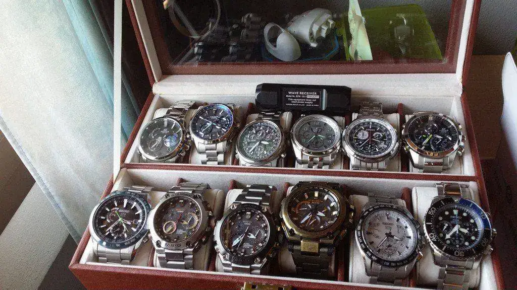

Todo lo que dices es lo que hago yo con mis relojes Wave-Ceptor y equivalentes de Casio, Citizen o Seiko.
Los tengo cerca de una ventana y todos están en la hora exacta. Quizás alguno lleve el segundero unos segundos adelantado o atrasado, pero la hora es la correcta en todos.
Como puedes ver la antena que citas de Citizen la tengo pegada a estos relojes, y supongo que influye en todos.
Necesitas una caja con más anchura entre huecos, ¿no te dá na verlos dándose codazos?. ::bxd::.
Mira el Oceanus ahí ladeado de cualquier forma...:flirt:
Tu vas por delante mío pero con el mismo vicio...jajaja...solares y radiocontrolados. Tienes muchos, si te falta espacio a mi me sobra. Comparto algún modelo contigo. Un saludo

Pués espera....que ya la encontré yo por tí, entran MTG, MRG, Mudmaster y todos los cabezones.....dame un minuto...
Ésta es, faltan y sobran muchos (es vieja la foto):
Ahora te digo de donde vino...
Songmics JWB006 es el modelo, comprado en Amazon por 32 €, tapa con cristal, cerradura, bisagra metálica...
