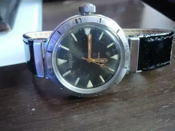

Correcto casina, quiero quitar la corona a una tija de un reloj vostock(el conjunto de tija y corona están fuera del reloj). Las 2 piezas son nuevas, pero no soy capaz.
La tija gira en la corona pero no se desenrosca nada ,no creo que esto funcione como en un reloj normal.

si es un driver , en concreto el 2209 ,este:
y tiene pinta de lo que tu me has comentado que es una pieza indivisible la corona y la tija .
