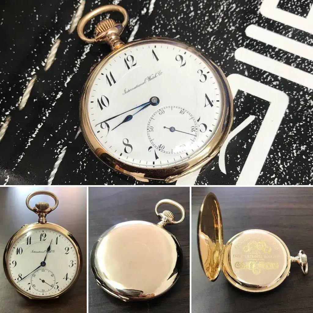

Gracias por las respuestas que aquí habéis expuesto, desde luego me servirán para futuras reparaciones que tenga que hacer en cajas de oro ya que en esta ocasión la he hecho con punzones de latón fabricados a medida por mi. Os dejo el resultado de como quedó finalmente, no tengo fotos del antes.
A este reloj además de la rectificación de los golpes de la caja, el pulido tuve que hornearle un eje de volante, revisión y azular un segundero que le faltaba.
Se ve fenomenal.
Enhorabuena!
Felicidades ha quedado perfecto
Siempre sacar fotos antes del service
:flirt:
