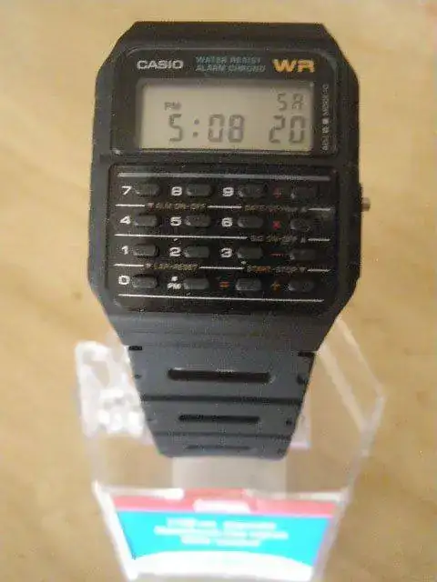

Hay uno igual o con menos perdida mensual. Su resistencia es equiparable al F-91. Golpes, trote, agua, y funcionando duro como el primer día. He hecho pruebas con varios Casio y éste es el que menos (junto al F-91) pierde. Respecto a su dureza lo he testado en la muñeca de un niño desde los 10 a los 13 años. Y sigue como el primer día....El modelo en concreto:
CA-53W
