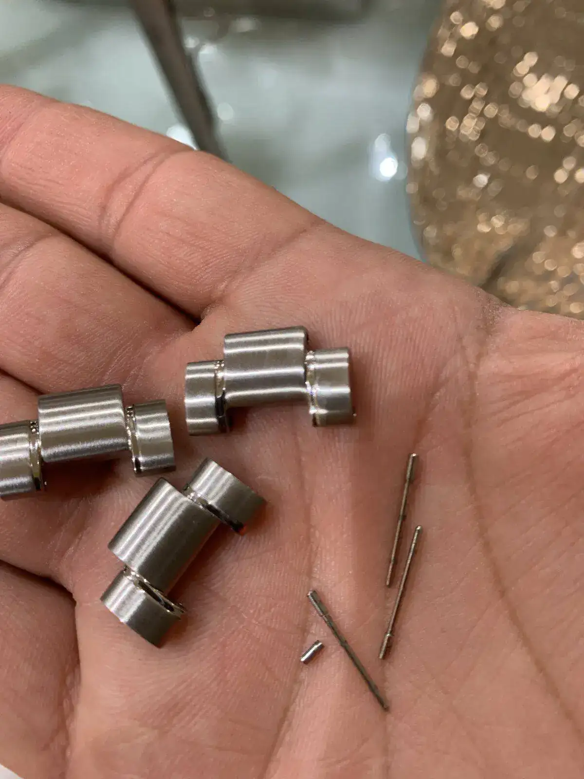

y esto es lo que tengo (foto)
Donde meto ese casquillo ?
Ver el archivos adjunto 2264760

Lo que no entiendo es donde va el casquillo,
No lo tengo delante pero viendo la foto se ve que tienen casquillo los pasadores, entonces donde va ?
No lo tengo delante pero viendo la foto se ve que tienen casquillo los pasadores, entonces donde va ?Ver el archivos adjunto 2264799
Mira en los eslabones por donde pasa el pasador, pero por dentro, no por el lateral que quedaría visto, si no por dentro , dodne encaja uno con otro. En uno de esos va el casquillo metido, siendo el agujero un poco más ancho.
El pasador tiene cabeza, un lado con un poco más de grosor. Eso debe quedar al lado contrario , de forma que una vez montado, hay dos partes más gruesas en los extremos.
Cuidado al montar todo. Si no está bien en su sitio y el pasador hasta el final, se moverá sacando el casquillo y haciéndolo rozar por dentro, con la parte central del siguiente eslabón. Quizás por eso se engancha a veces.
También puede ir duro si se ha doblado el pasador al meterlo.
Gracias hombre,
A ver si doy con ello, si no se queda así
