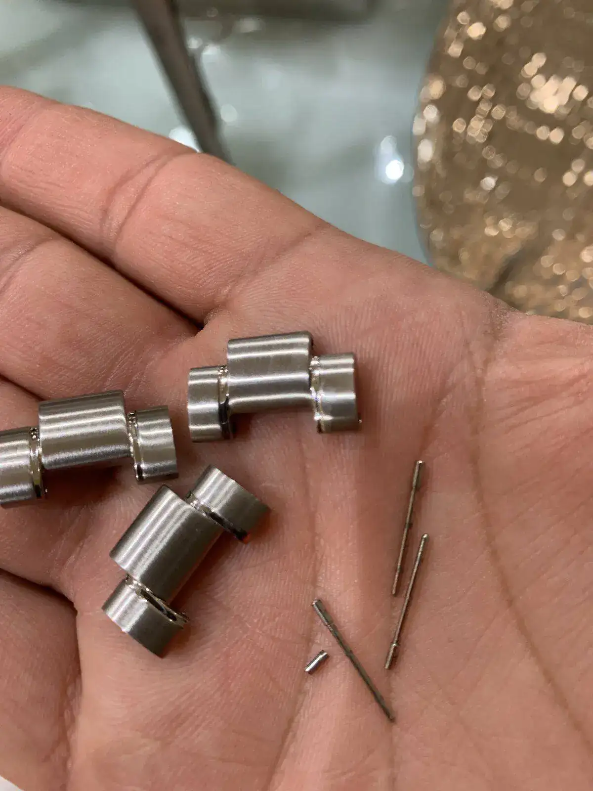

Bueno gente pues arreglado
He cogido el coche y a velocidades no legales me ha dado tiempo a llegar al relojero, que ya estaba el padre, que es muy buen profesional
total me lo ha arreglado cogiendo un casquillo de los sobrantes
El arañazo me lo ha pulido en un segundo
y ha revisado los demás eslabones y había otro que estaba flojo
asiq ya lo tengo listo pero le he dicho que me diera un casquillo porque si vendo el reloj algún día quiero que esté completo
y esto es lo que tengo (foto)
Donde meto ese casquillo ?
Reacciones: Jose Perez, Lone Cat, unicoru y 6 más
Yo lo q hago es montar los eslabones sobrantes con los pasadores y así no pierdo nada
El casquillo va en el lado más fino del pasador
Hay tutoriales de como colocar los pasadores Seiko, una vez ves como van, es fácil
