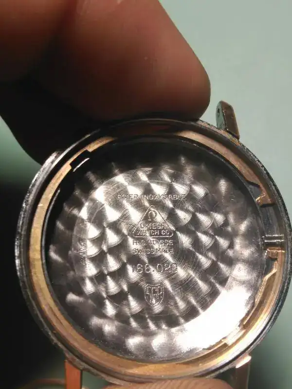

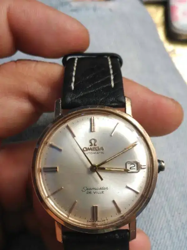

Buenas chicos,me acaba de entrar este Seamaster deville IMG_20160523_140921.webpIMG_20160524_041859.webpIMG_20160524_041620.webp
Un bonito Seamaster del año 1963 , con un buen calibre 562.

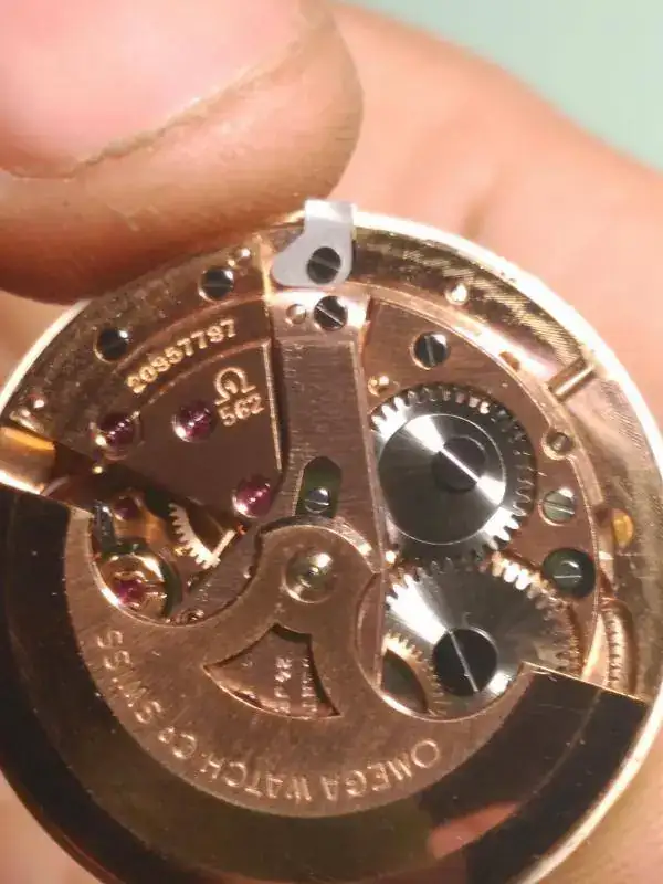

Decir que la tijano esta partida, lo que se ha soltado es la corona únicamente.... Nova a rosca y eso me ha vuelto loco...saludosIMG_20160523_140754.webpIMG_20160523_140810.webpIMG_20160523_140746.webp
Que debería hacer??? Pegarla? Me vuelve loco que la corona no va roscada a la mitad de la tija que se extrae....
Es mono bloque

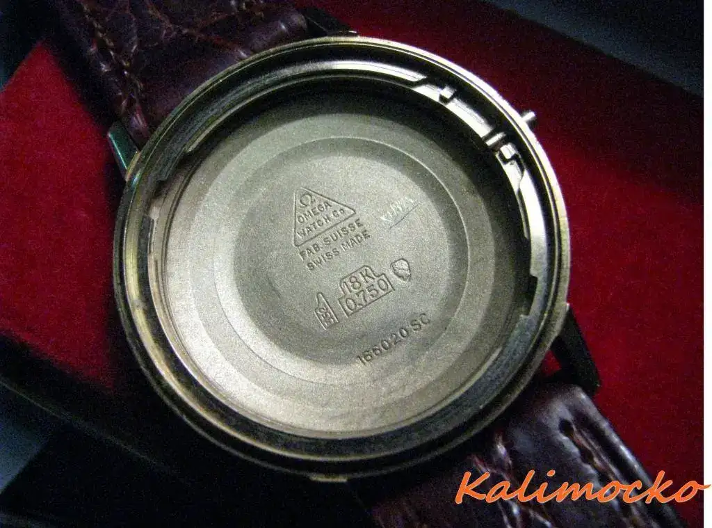

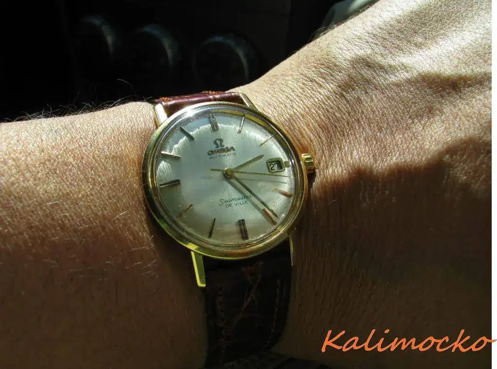

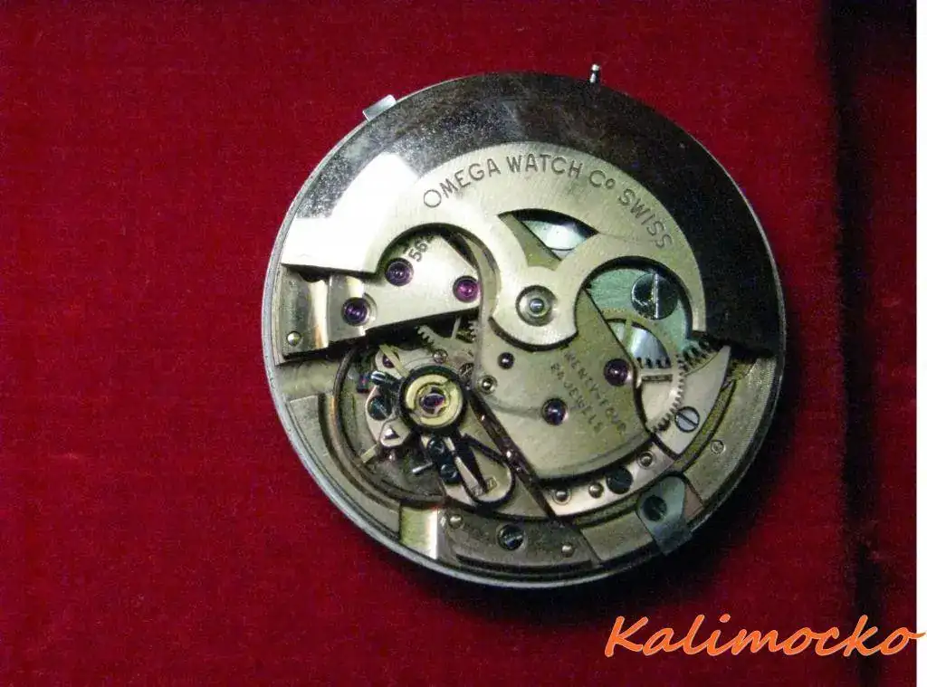

Hola amigo, ese modelo de Omega para abrirlo hay que quitar el bisel que sujeta el plexi, tirar de la tija y mover el pasador que se ve en la foto para liberar el movimiento.
Te acompaño con uno mio con fotos de archivo y otras que hice en casa de mi relojero cuando lo abrimos para hacerle el service y alguna que otra cosilla.

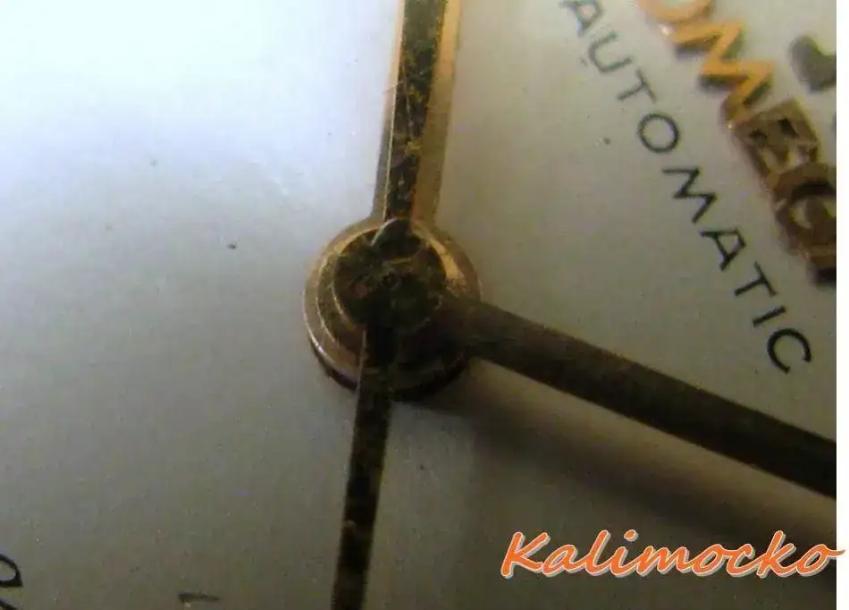

Dejo esta otra macro donde creo que se distingue el logo de Omega en el centro del plexi.
