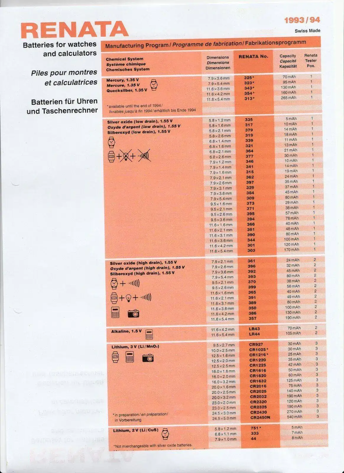

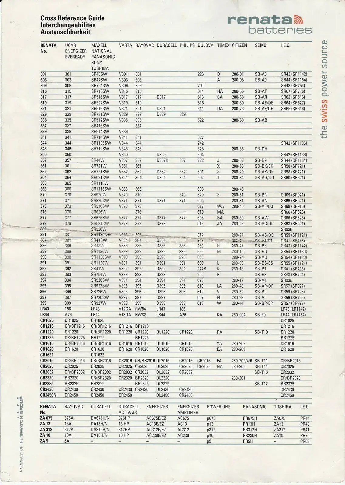

Óxido de plata con la misma medida, que te ofrecerá modelo similar.
Ahí me has descolocao. ¿Por qué las de alto consumo?
Mi teoría, no compartida por algunos compañeros, es que las pilas de bajo consumo y las de alto consumo, es una moda de variedad, como el pan, son 5,ctcs + si quieres pan harinado, y grabado con la B de Barcelona, es más si va por la tarde a comprarlo te cobran 5,cts. + por pieza, y cuando reclamas, te dicen que por la tarde hay menor demanda, y por tal motivo sube el precio, eso no deja de ser una tetra comercial, lo cierto es que si pones una pila de bajo consumo, en cronos y relojes digitales, se nos puede dar el caso de mal funcionamiento, en cambio, cuando ponemos una pila de alto consumo a un reloj que le correspondería una pila de bajo consumo, no le afecta, a mi parecer no deja de ser un tema comercial como el tema de tal cantidad de pilas de diferentes, dimensiones, lo que hace es que tengamos que mantener un estoc excesivamente grande, y quien si nos centramos en las características de la 364, y la 377 comprobaremos que entre ellas hay un par de variaciones altura y capacidad, y quien no le ha puesto a una miyota 2035 al no disponer de la 377 una 364, o en otros casos si al no disponer de la 364, poner la 321, es más las pilas que suelo gastar últimamente Maxell una de ellas ya viene marcada como 395/399.
