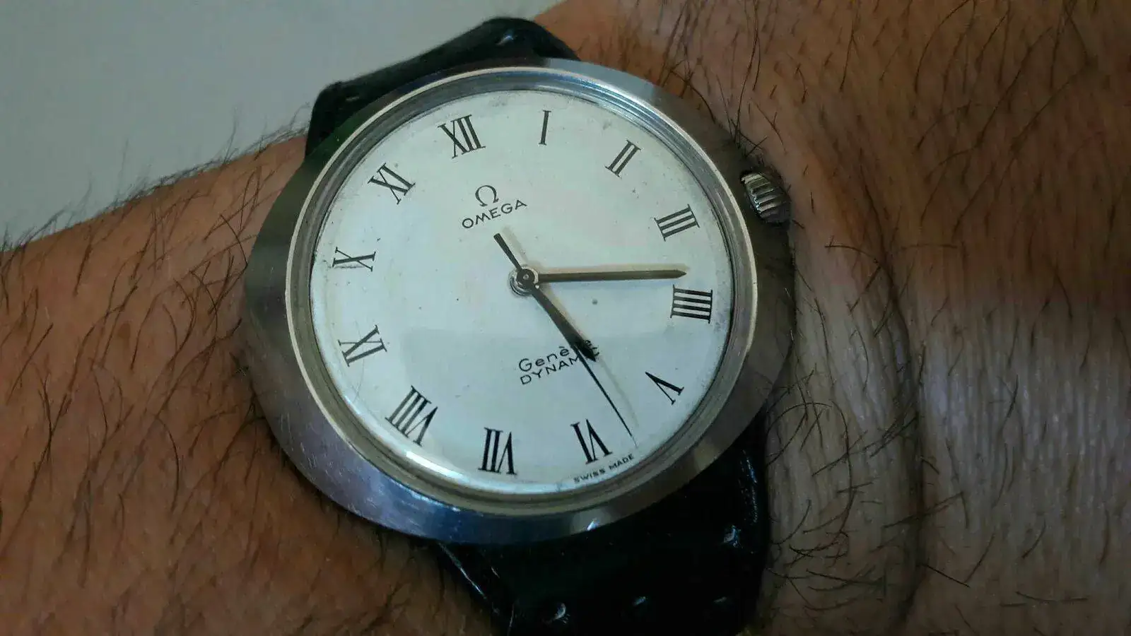

Puede que la tapa de abajo sea sólo para coger la correa. Hombre se supone que el relojero ya habrá visto otros Omega Dynamics, si es un relojero, no un bazar de poner pilas.
Buen día Casiná; usted lo ha dicho: la tapa sirve solo de sostén a una correa atípica con un envejecimiento rápido.
La máquina sale por arriba quitando el Plexi (¿porque no le dicen acrilico?) con una herramienta que tiene un buen relojero y debe también retirar la media tige utilizando unas herramientas especial que se utiliza para estos tipos de modelos..

Rectifico. Me he aventurado y he dicho que la esfera no parecía original y después de ver la foto del modelo en su publicidad reconozco el error. En todo caso sería una rara avis por su exclusividad. Como dijo el Monarca, lo siento, me he equivocado. Saludos.:ok::.

Bien!!, ya tenemos el Dynamic y, por lo que parece, sí se vendió con esa esfera en su día. Por cierto, la correa verde kaki del anuncio le queda de impresión.
Como nos tienes en ascuas por no poder abrir el reloj y verle las tripillas, cosa que comprendemos perfectamente ya que no todo el mundo tiene las herramientas necesarias para poder hacerlo con garantía, dinos al menos que la corona y la segundera se comportan como deben y que dentro hay un calibre como dios manda y no una pastilla de cuarzo.
Un calibre que, de ser automático, apostaría por el 550.
Pues debe necesitar una limpieza pues se para al tiempo. En cuanto lo abra series los primeros en verlo. Saludos

Por cierto es manual

Y cómo sabes que es manual sin ver la máquina??. ::Dbt:: Por los clic's de la corona??
Los manuales suenan clic-clic-clic.... y los automáticos que admiten carga manual suenan mas a ñiiiiiiicc. :D:D
Buen día Bito; espero que no sea una broma suya. Les voy a en serio a las personas que están aprendiendo - por si acaso es una broma suya. Amigos - cuando el reloj es automático lleva en el cuadrante la palabra...automático!!!

Buenas tardes. Llevo desde la mañana y no se paró además es muy preciso. Espero que al principio se parará por la inactividad. De todas formas al moverlos arriba y abajo suena como si estuviera suelto.

Buen día "ore"; si se mueve será que le falta el ARO QUE VA RODEANDO POR DENTRO al plexi (del ACRÍLICO) QUE TERMINA POR AJUSTAR LA MÁQUINA!!! Trate de NO USARLO - porque se puede salir el Plexi (EL ACRÍLICO) Y al quedar a la interperie se le puede ARRUINAR LAS AGUJAS??? Sugiero ahora sí enviarlo a un buen relojero para hacer una limpieza y solucionar esto.
