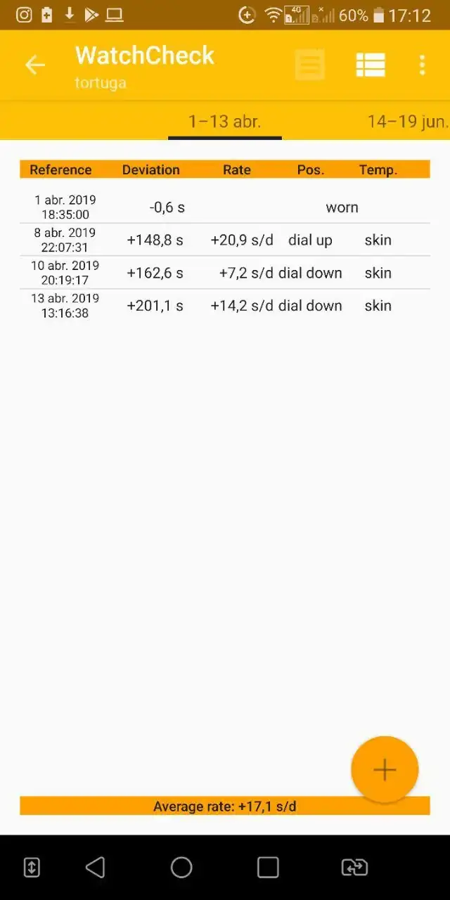

Buenas,
Tengo un Tortuga STO comprado en septiembre y desde que he descubierto la app que controla la marcha de los relojes, me ha dado por hacer un seguimiento de todos ellos. El caso es que como sospechaba, el Tortuga adelanta bastante a mi parecer. Llevo 5 dias de control y me arroja un resultado de 20s/d.
¿Que opinais?, a mi se me hacen mucho para un reloj de su rango de precio/calidad. Es cierto que tiene apenas 2 meses de vida pero me esperaba mayor precision la verdad.
Leyendo otro post "Mi Hulk" los compañeros le estan aconsejando que lo lleve aunque su variacion es mayor. ¿Lo llevo al SAT a que lo miren?.
Entra dentro del rango dado por seiko para el 4r36 (-35/+40 creo que es), suelen tardar un tiempo en estabilizar hasta que están rodados pero sí que es una desviación "alta" en comparación con otros tortuga que vienen mejor ajustados, yo tengo un skx007 que está en más o menos +3/+5 segundos al día montando un calibre inferior. Llevarlo o no ya depende de ti y de tu criterio compi, a mí me molestaría la desviación por el precio que tiene el reloj la verdad, pero yo personalmente no lo llevaría por que roto mucho los relojes, normalmente tengo que poner los automáticos en hora y darles marcha antes de ponermelos y no suelo llevarlos más de un día seguido por lo que las desviaciones no me influyen mucho. Ahora bien, si es un reloj que usas de continuo sí que es una desviación importante la verdad y sí que lo llevaría a ajustar, si no sería una pesadez tener que andar poniéndolo en hora cada 3-4 días.
Un saludo compi.
Yo creo que esta dentro del margen aunque si tu no estas contento siempre puedes llevarlo a un relojero, el SAT supongo que si esta dentro de la desviacion de ese calibre no lo cubrira.
A mi la verdad que no es algo que me preocupe a no ser que la desviacion sea demasiada, a lo mejor +-40 me preocuparia pero porque el calibre estuviese defectuoso, no por la desviacion en si

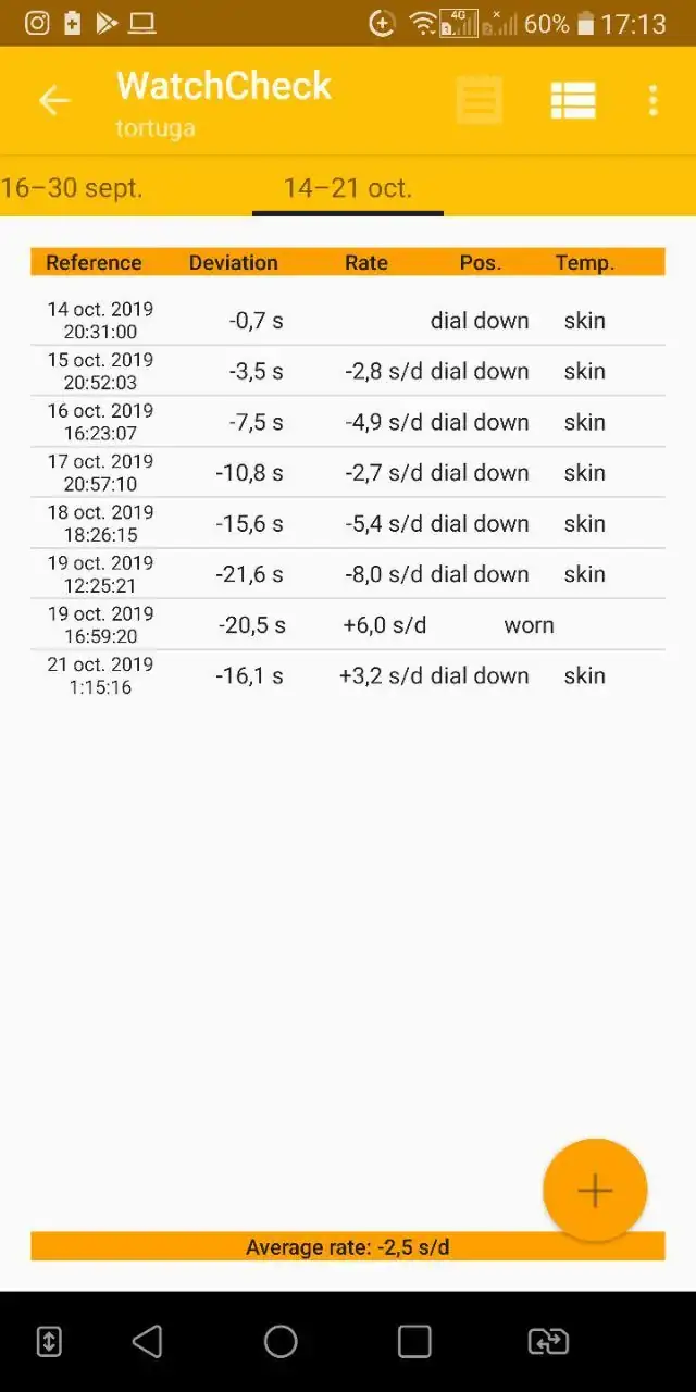

Cuando me compré un Tortuga, el adelanto era más o menos el que comentas:
Pero, con el paso del tiempo, ha mejorado mucho:
Te recomiendo que lo dejes en paz una temporada. 20 segundos entra dentro de los parámetros que te garantiza Seiko para ese calibre, si eres muy maniático de la precisión, puedes llevarlo a ajustar al relojero de confianza, pero yo no abriría un reloj por esa nimiedad, sobre todo un diver certificado, que requeriría que vuelvas a hacer prueba de hermeticidad. En fin, está bien comprobar la precisión de los relojes por curiosidad y afición (yo lo hago), pero si te va a suponer obsesión o estar incómodo, mejor comprarse un cuarzo.

Me he lido compañero, el reloj adelanta, no atrasa. La app me da un resultado de +20s/d.
Lo voy a dejar un tiempo variando la posicion de reposo a ver como responde y si retrasa algo. Hay que tener en cuenta que solo tiene 2 meses de vida.
