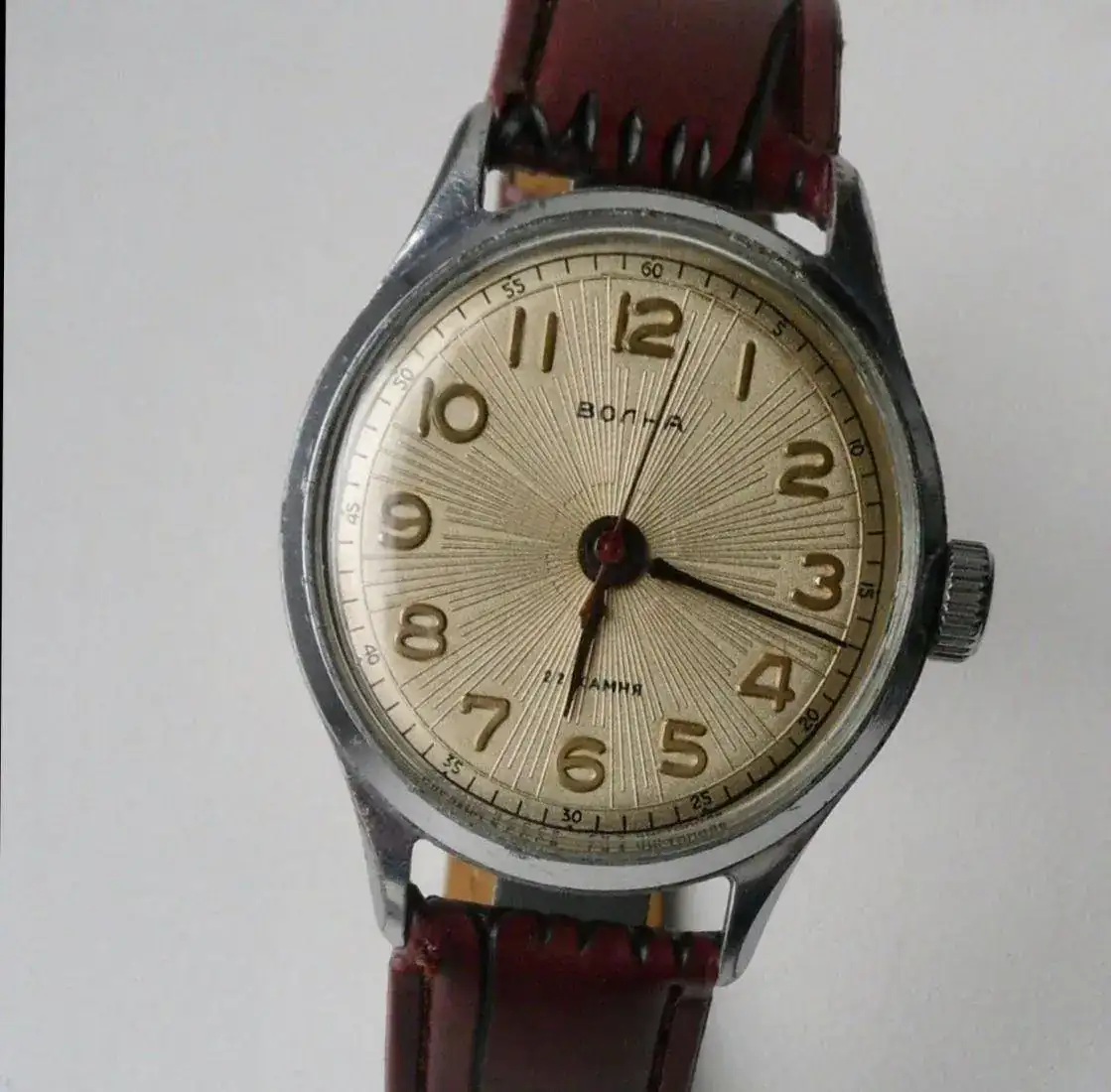

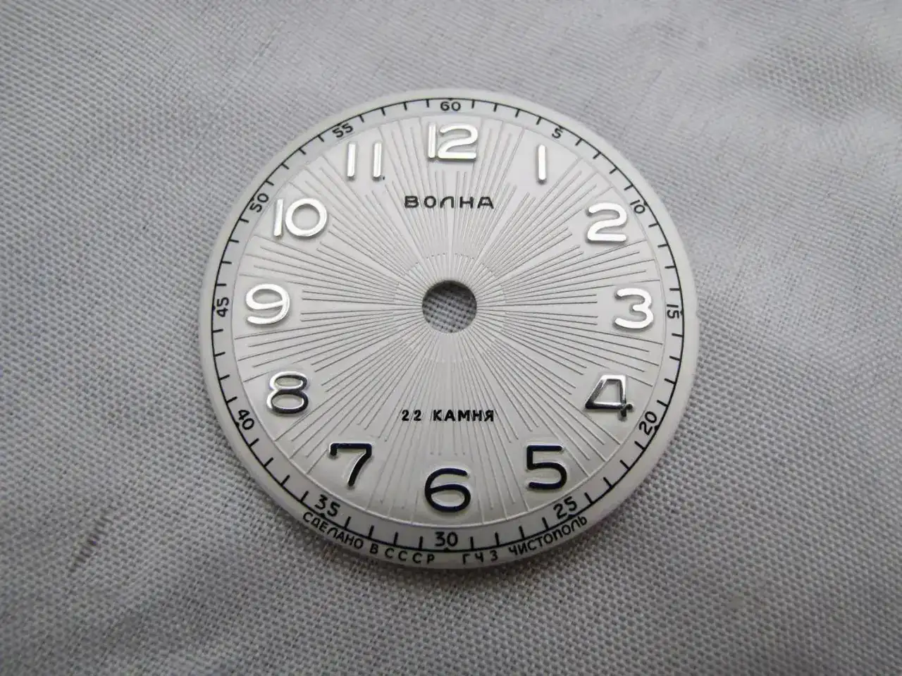

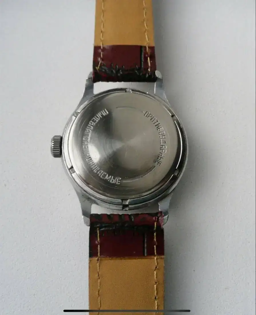

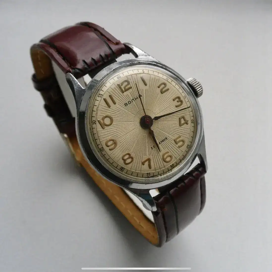

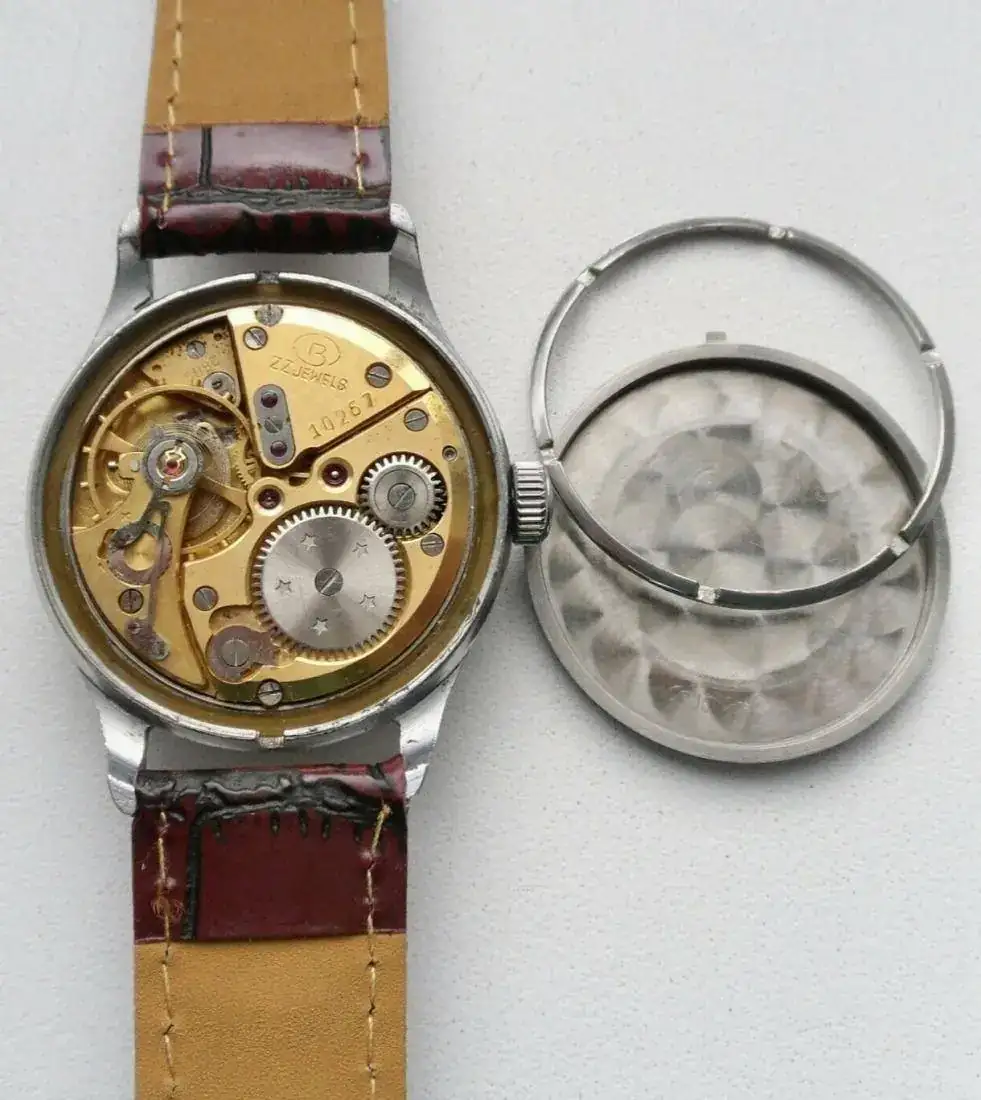

Buenas tardes, estoy detrás de este Volna, después de mucho indagar estoy casi convencido que es original y con calibre de precisión 2809 de tercera generación, por el color, el tipo de letra, el logo, y el calibre impreso en la máquina. El vendedor me ha dicho que es todo original, menos el dial, espero vuestra opinión y si le cambiaríais el dial por el que pongo en foto. Un saludo
ya está bien esta esfera si encaja correctamente. Poco mas te podemos decir. La decisión es tuya. Valora si lo vas a usar.

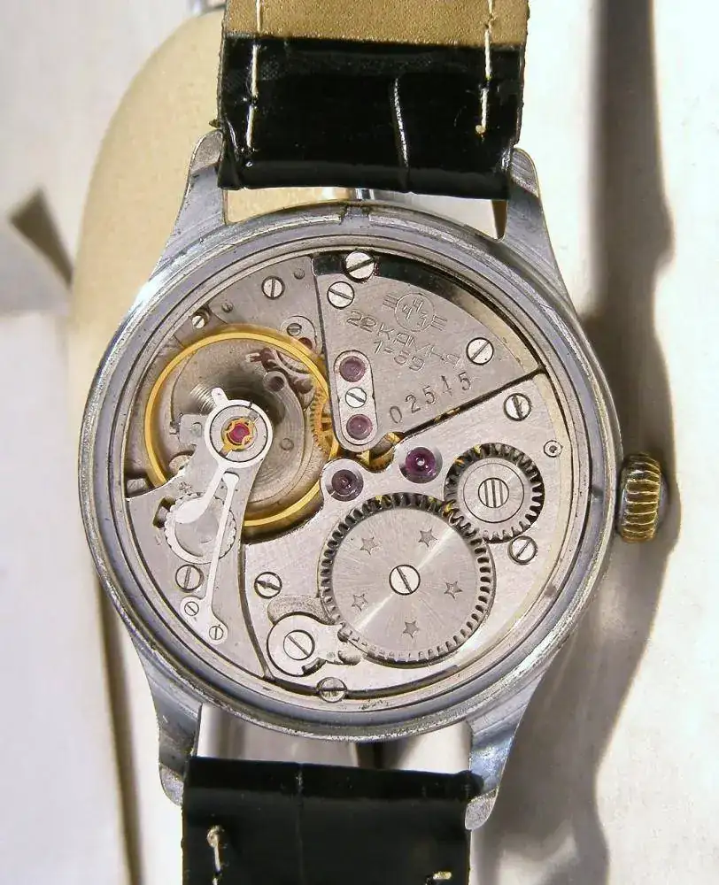

[TD="bgcolor: #FFD2D2"][SIZE=+1]Wostok 2809[/SIZE]
Features
manual wind
sweep second
Data
12.5''', Dm= 28.0mm, Do= 28.5mm
H= 4.85mm
F= 1.2mm
T= 2.4mm
22 jewels
f = 18000 A/h
power reserve 44h
Balance staff U3116
Stem W3301
Hands
2.4 x 1.70 x 0.24mm
Comments about the data[/TD]
[TD="width: 40%"]
Remarks
Wostok, Watch Factory Tschistopol
chronometer
most nickel plated, some gold plated
Breguet hairspring
strange: indirectly driven minute and second as well as the escape-wheel bearing underneath the balance allow a big balance (design similar to the Zenith 135)
The movements for Wostok watches had to pass tests similar to those of the COSC. Movements which didn't pass the test, were used for the cheaper brand Almaz (cf. Wostok 2809B).
family:
2809 : 22 jewels, chronometer, Reed's regulator
2809B: 18 jewels, simple regulator
Example, year: signature; shock device
ca. 1965: 70079, Wostok (Tschistopol Watch Factory), 22 Kamnei (Cyrillic: 22 jewels) - 117; Poljot
[/TD]
[/TR]
[/TABLE]

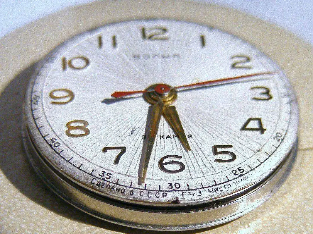

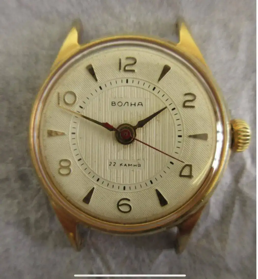

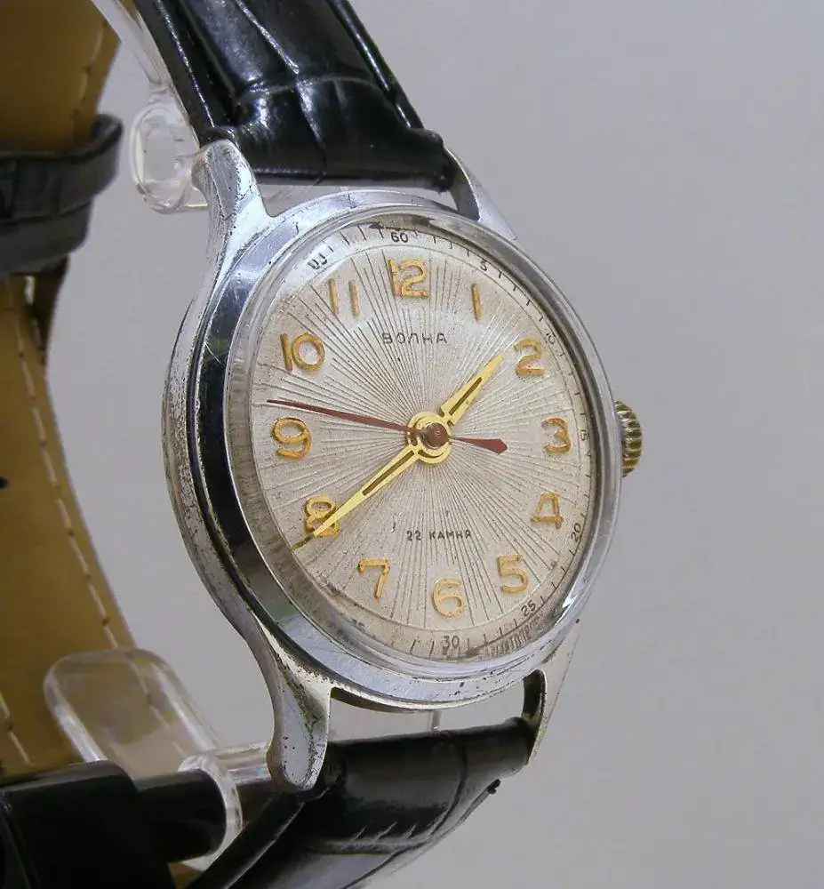

Yo tengo este hace años y se me hacia muy original; Parece que del 59.
Hola Julius

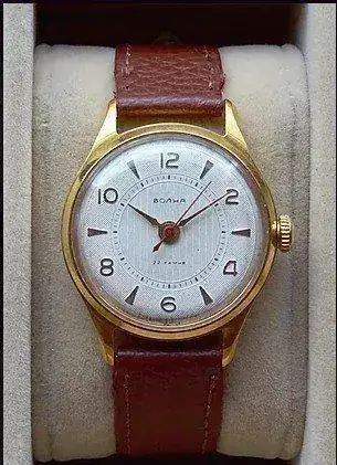

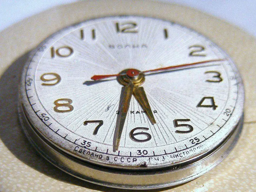

Si le vas a cambiar la esfera me imagino que lo que te preocupa es que el movimiento sea un movimiento 2809. Lo es, pero cuando se fabricó ese movimiento ya no se fabricaban Volnas, es de un primo hermano suyo Vostok. Si estás pensando en cambiarle la esfera para poder usar el reloj eso no debería suponer un gran problema. Yo lo que sí que veo es que esa aguja de segundero "corta" es para las esferas con aro de minutos interior como esta:
Para una esfera como la tuya le quedaría bien un segundero "largo". Las agujas son del tipo que utilizó Volna y Vostok en los 60 (se utilizaron 3 modelos de aguja a lo largo de la producción) pero es cierto que ese aparente color negro no cuadra, siempre fueron doradas. Es posible que las pintaran para facilitar la legibilidad y tal vez sea sencillo recuperar el dorado original. Desconozco si la oxidación y el desgaste podría haberles dado ese color.
En mi opinión lo primero que debes decidir es si le vas a cambiar la esfera al reloj o no. Yo nunca le cambiaría la esfera a una pieza original salvo que esta estuviera destrozada.
Suerte.

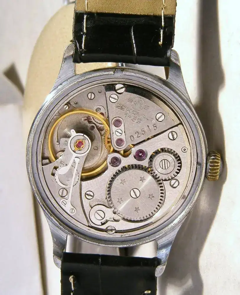

Yo creo que lo que más chirría es el movimiento, que pertenecería a un vostok precision de los últimos (dorado y con la inscripción 2809)
Gracias por vuestros comentarios a todos, en cuanto al cambio de esfera lo voy a dejar como esta, lo que me interesaba era que el movimiento fuera el 2809 precisión y no una falsificación, aunque los de tercera generación son más fáciles de identificar dentro de lo que cabe, esto de los relojes rusos es un mundo que se me escapa, a pesar de las muchas indagaciones hechas me quedaban muchas dudas. En cuanto a las agujas he visto alguno con ellas oscurecidas no sé si será por el óxido o por que están pintadas, en cuanto a la forma si coincide con las de la época, el vendedor dice que ya compró el reloj así. Un saludo para todos, por cierto bonita pieza tantdetemps.

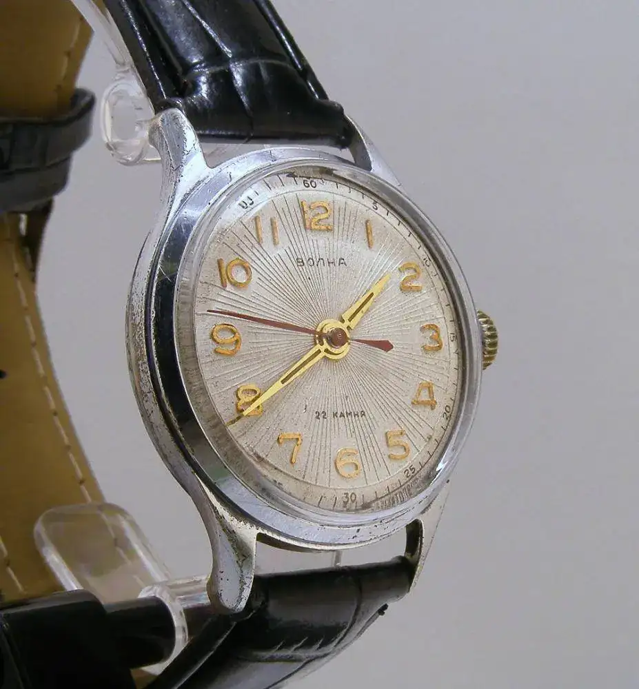

Hola de nuevo, yo creo que puede ser óxido lo del color de las agujas, este es el mejor ejemplo que he encontrado. Un saludo
Sabia decisión, disfrútalo tal como está que está muy bien.
