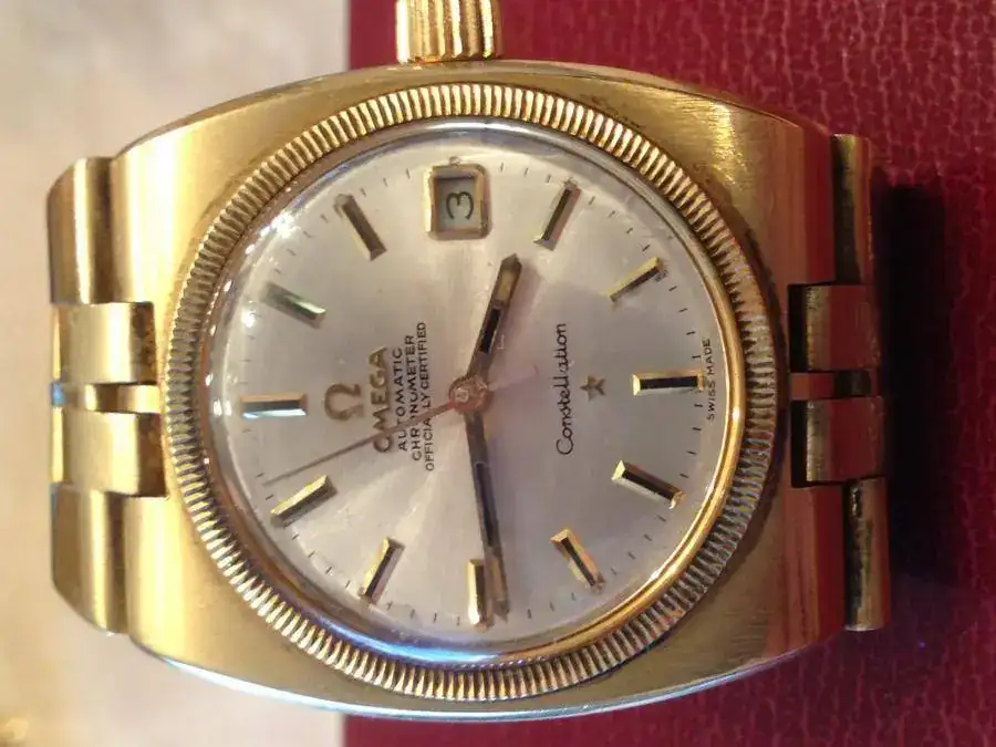

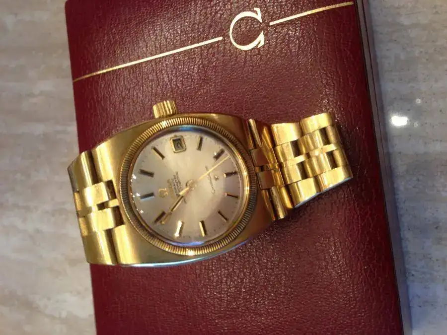

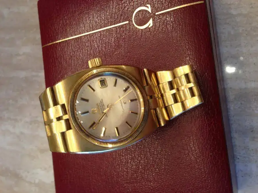

Hola me gustaría saber que omega es este constellation y que era de mi abuelo y no tengo idea de su historia y me gustaría conocerla.
muchas gracias
    53,3 KB · Visitas: 178
Hola compañero,sin ver la máquina no se puede decir mucho,pero por la pinta yo diría que lleva un calibre 1011,o 565,si no puedes abrirlo llévaselo a Ramos(El relojero)Y que te diga la referencia.
Un saludo vecino
Héctor
Pues sin ver el calibre, te responderan los mas entendidos, pero se ve fantástico eso si....buenas cosas tenia tu abuelo
Gracias por las respuestas, buscando por internet, he visto uno en acero de forma igual, es el Omega Constellation Integrated Line, pero lleva calendario con dia y fecha, el mio solo fecha.
Al parecer debe ser un calibre 1021 o algo así.
A ver si logro más datos...
Gracias de nuevo!!!
Hola el tuyo puede ser un 564 este que te mando es un 751(Igual que el 564 pero con día de la semana y fecha)
Héctor
Bello ejempllar, Constellation, en mi opinión creo que lleva un 1001 como el mostrado , con frecuencia de 28.800 alternancias.
Saludos cordiales

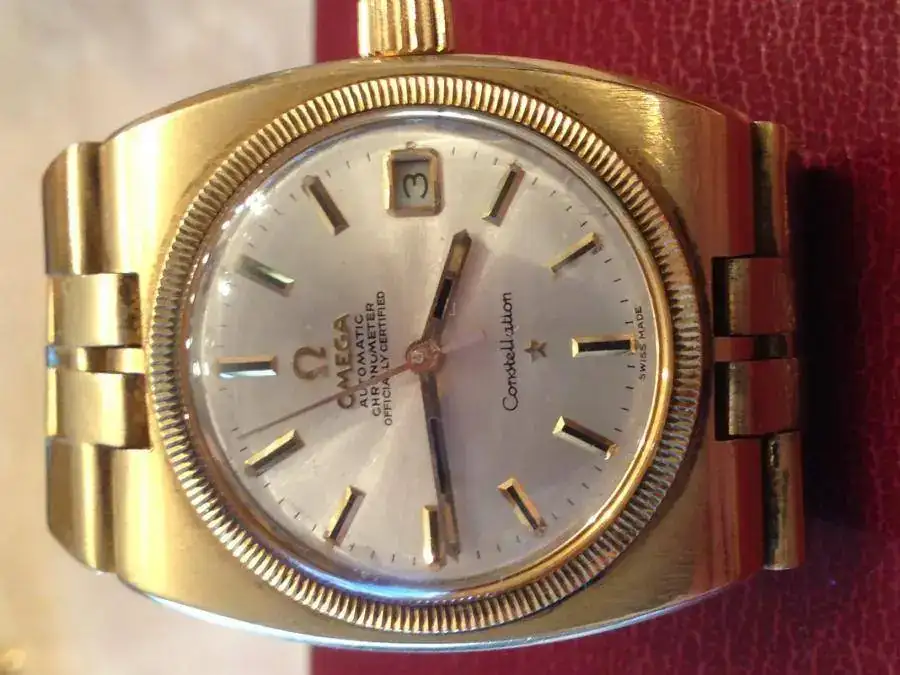

La verdad es que no se nada del reloj, por eso me llama la atención, os pongo una de la esfera a ver si os aclara algo más.
En casa habla de un cambio de maquinaria hecho al reloj, eso lo sabré al abrirlo.
Gracias por vuestra ayuda

Hola Deckem! Bello reloj, y con el valor agregado de haber pertenecido a tu abuelo.
Como se ha aconsejado aqui por parte de mis compañeros, la mejor manera de disipar toda duda, es hacerlo abrir por tu relojero, y le tomas unas fotos claras de las inscripciones en el interior de la tapa de cierre, donde dice el nr de serie y nr de referencia. Tambien puedes anotar (y tomar foto) del movimiento (mecanismo).
Esos datos te daran la pauta exacta de que modelo se trata. En Omega es bastante complejo el tema de indentificar los modelos, y el Constellation especialmente, debido a la cantidad de variantes, subvariantes, y detalles que han ido cambiando durante los años de fabricacion de estos bellisimos relojes.
Bueno, a disfrutarlo y a identificarlo como corresponde! Recibe un cordial saludo, y gracias por compartir este hermoso reloj.

Buenas,
ya que estamos en la adivinanza,
para mi es un movimiento 564 con una caja ref. 168.045
saludos
Hila amigos, me llama la atención que todos los que veo por internet, tienen en las 12, dos barritas, el mío solo una y el calendario siempre es doble, día y fecha, como veis, el mío solo pone fecha, puede ser que el cambio del que hablan en casa sea la razón de este cambio.
Me resulta extraño la verdad.
A ver si me es posible este fin de semana ir a un relojero de mi ciudad y ver que tiene dentro este misterio.
Buenas, bonito reloj. Lo del doble calendario o solo fecha depende del calibre que lleve. Los calibres 1002 por ejemplo solo es fecha, y los 1012 o 1022 suelen ser doble calendario. Otra cosa es que le pusieran una maquina de cuarzo.....
Repito lo dicho,
para mi, ese dial y agujas son de un calibre 564 en particular,
y la caja es de un 751. Puede que la máquina sea otra, pero ese dial.....
Vuelvo a mostrar la tablita de Desmond Guilfoyle
sobre orden inscripcion en diales de Constellation.
Quizá falta alguna, pero es útil.
Alvaro

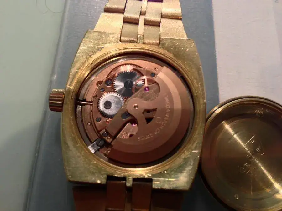

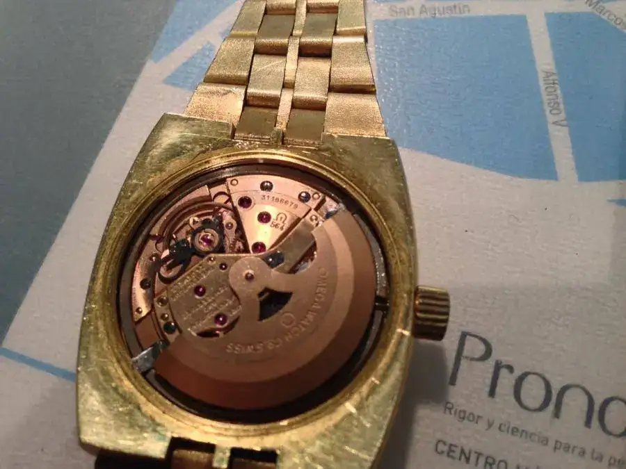

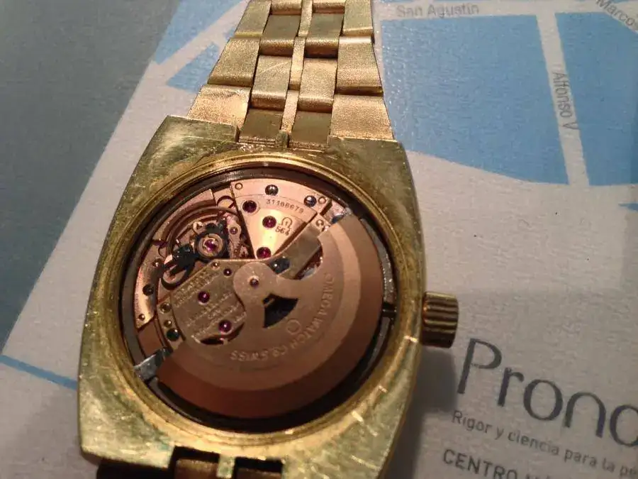

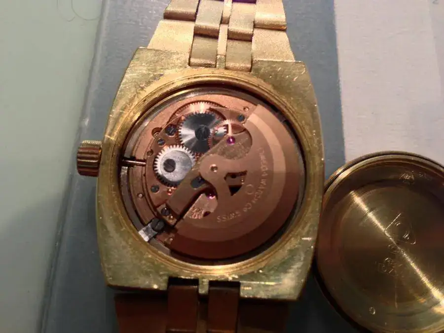

Bueno amigos, al final he podido abrir la tapa y ver que habia en el corazón del pequeño, es un movimiento 564, el nº de serie pone 31186679, además de los textos de probado en 5 posiciones y temperaturas 24 joyas.
La verdad es que estoy emocionado de poder haber visto su interior, ahora a ver si los expertos del foro me pueden dar más datos de este reloj.
En la tapa, pone 18K debajo 0750, creo que C H en el medio, encima la letra omega en un triangulo de bordes redondos y encima un triangulo más pequeño con una M y debajo otra ch pero no estoy seguro.
Saludos y gracias de antemano!!!
El ano de su produccion es de 1970 a 1971, muy bella pieza

Hola el 564 es uno de los mejores movimientos automáticos que hizo omega,te mando el enlace de las características técnicas del movimiento.http://www.ranfft.de/cgi-bin/bidfun-db.cgi?10&ranfft&0&2uswk&Omega_564
Yo un 564 y da gusto verlo funcionar.
