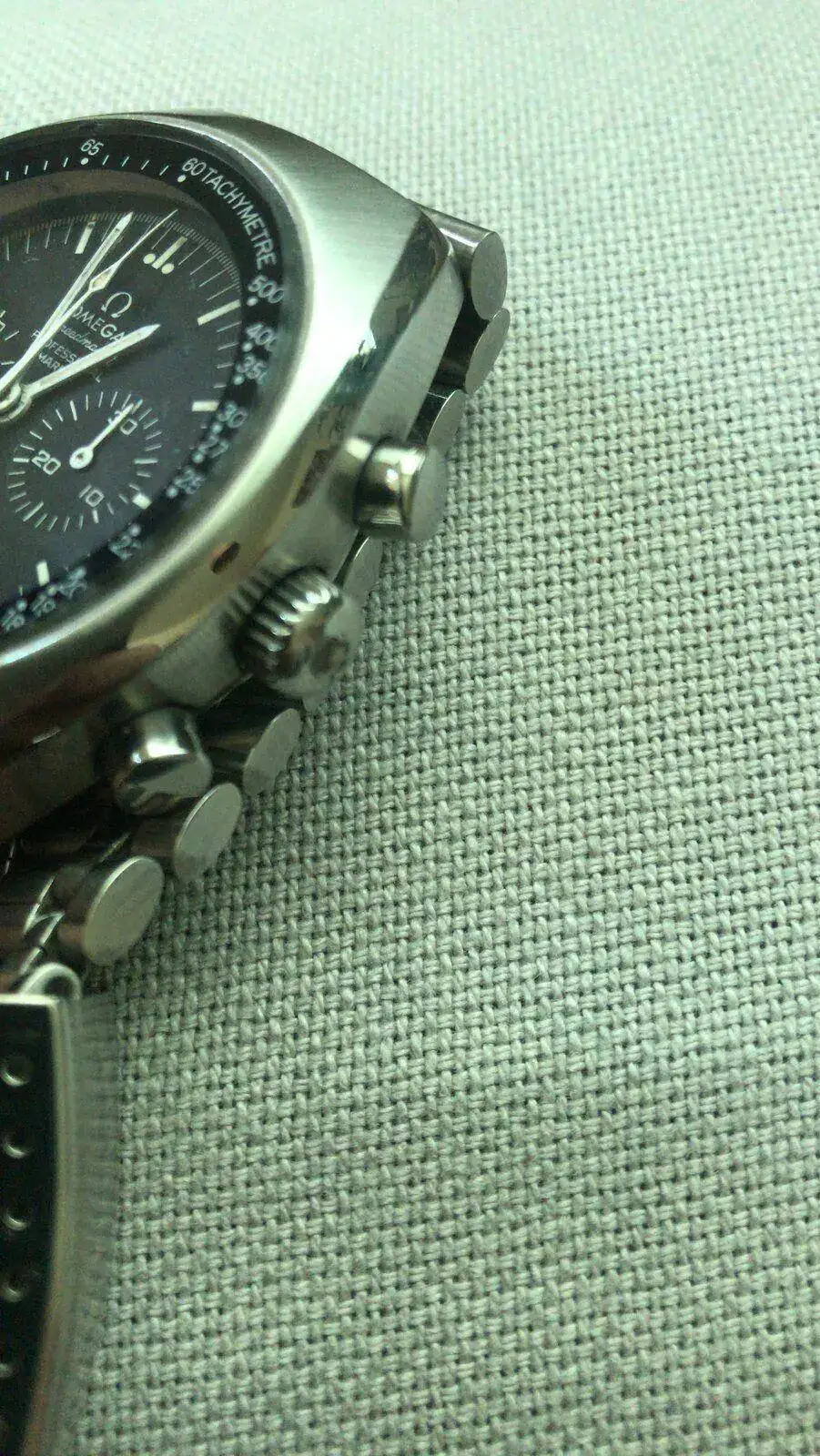

Estimados amigos:
¿Me pueden ayudar con la medida de la corona de un Omega Markii con referencia 145.014?
¿Conocen el número de parte?
De antemano mil gracias
Buenos dias.
El numero de pieza original es: ST43059.
Las medidas:
Diametro: 6,20 mm
Grosor: 3,95mm
Tubo: 2,50 mm
Para tija de rosca 0,90 mm
Espero haberte ayudado, suerte.
