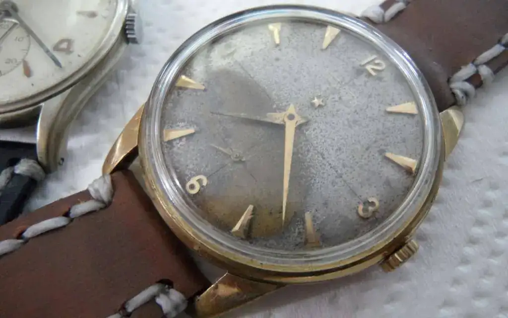

buenas noches, las dudas me corroen. he comprado este duward a bajo precio pero obviamente necesita mimos, muchos mimos
la esfera creía que era de nacar y de maquinaria a falta de un mantenimiento parece estar bien.
he buscado por la red alguno parecido y he encontrado estos
la idea era dejarlo así. la caja habría que chaparla y el nacar aunq creo que se puede limpiar supongo que se le irían las grafias y habría que rehacerla. entonces no se que hacer. merecerá la pena meterle mano o no compensa?
me lanzo al barro? lo guardo en un cajón para tiempos mejores? lo uso para aprender algo de mecánica? que opina el foro?

El mecanismo es precioso.
Yo haría un servicio al mecanismo, chaparía la caja, conservaría la patina de la esfera y limpiará un poco el bisel, cambiaría agujas o las limpiaría hasta sacarles el dorado para que contrastara con la esfera, así tendrías un vintage operativo y visible por poco dinero.... A partir de aquí el monedero es tuyo.
Opino que si un reloj tiene 50 años porque no puede aparentar su edad....
Yo mis cajas no las chapo pues donde vivo no lo hacen y tendria que juntar varias enviar etc.
Las agujas eso si o se limpian o se pintan pero solo para mejorar su lectura.
Mecanismo al relojero limpieza y engrase eso es lo mas importante.
Muy bonito, yo le haría un servicio y limpieza de agujas , para lo demás depende de tu cartera, lo mismo te cuesta más el collar que el galgo
Yo coincido con Vicente en todo todito lo dicho :)
Me uno a Vicente.
Y lo dejarias con una muy buena pinta.
Pues yo voy a discrepar con mis compañeros, lo que deberías hacer con ese Duward es mandarmelo a mi, que es muy guapo y lo sacaré de paseo.
Fuera de coñas, haz caso a Vicente y tendrás reloj para muchos años.

Yo de una "manera u otra" lo recuperaría y pondría en funcionamiento y si lo dejamos guapo, pues mejor.

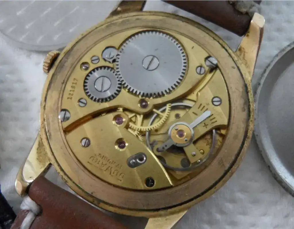

Para informarte un poco de la "pieza" la maquina que lleva es una UT 600 (Unitas) y Duward marcaba la referencia de la máquina como W777.
!Venga a recuperarlo!.:ok::
Curiosidades de la vida... Hoy me ha entrado uno parecido al tuyo....
Y te dije que el calibre era precioso... pues rectifico... es MARAVILLOSO
Está marcado como W dentro de una estrella de 5 puntas y un 777..
Lo he buscado en ranftt y esta mañana me daba la apariencia de un Cyma.. y el Cyma 777 es muy parecido.. pero no lo es... a ver si los maestros nos ilustran.....

Jajajajajaja mejor aun, a ver como dejas tu el mio y a ver como dejo yo el tuyo, que así salgo ganando seguro. En principio haré lo que dices vicente, mantenimiento, chapar, limpiar y lo de las agujas que no lo habia pensado, pero en un futuro no descarto hacer lo de la esfera pues siempre me han llamado la atención los brillos de las esferas de nácar. En cuanto al calibre habia escuchado algo de venus....pero que los entendidos nos ilustren
Solo chapar de nuevo la caja y una buena revisión a ese precioso calibre Unitas/Duward 777, del cual hay buenos hilos hablando del mismo. Tengo uno y estoy encantado con él.

por lo visto es una Peseux hecha exclusivamente para la Duward...
https://relojes-especiales.com/foros/vintages/duward-diplomatic-21-rubis-super-securit-shock-calibre-777c-406439/
rectifico parece ser que es la UT 176
Según Golipo en el hilo anterior da referencias de Peseux 330 con doble tornillo en rueda de corona
o UT 176 con un solo tornillo en la rueda de corona...
Como estos solo llevan 1 tornillo correspondería a la UT 176 ...
Que lio... habrá que poner la foto del famoso tirete...
