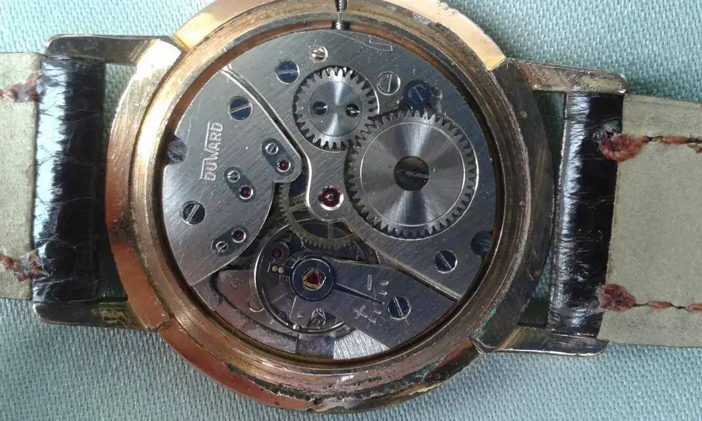

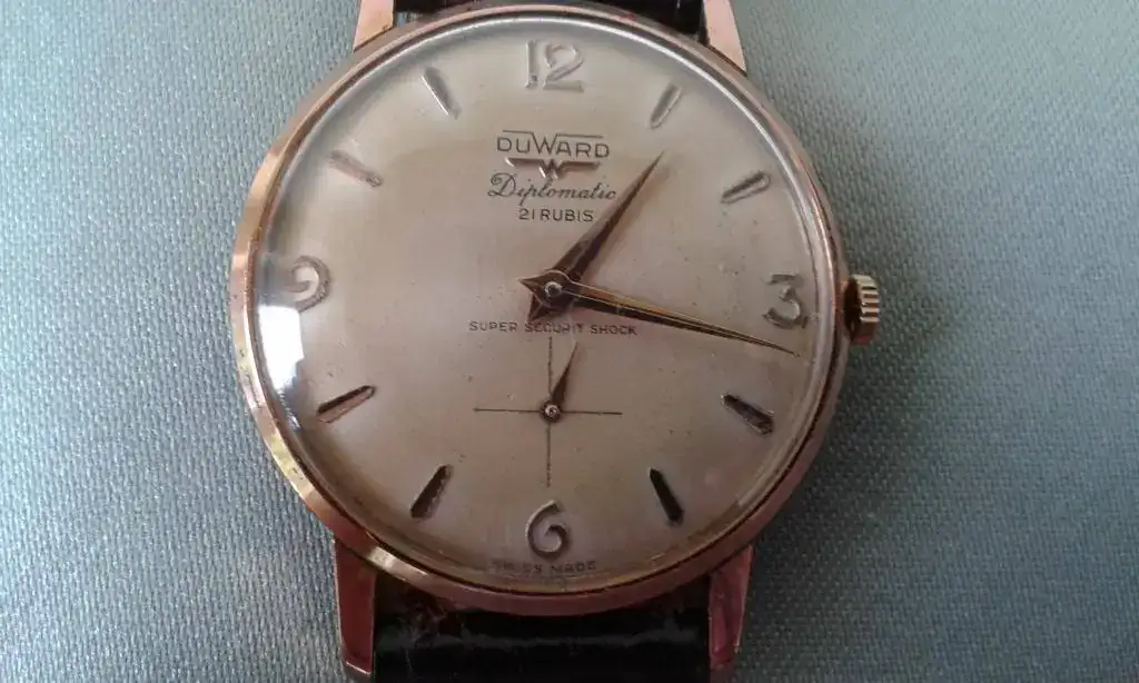

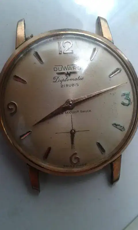

Buen fin de semana amigos y amigas vintageros. Hace bastantes meses rescaté este Duward

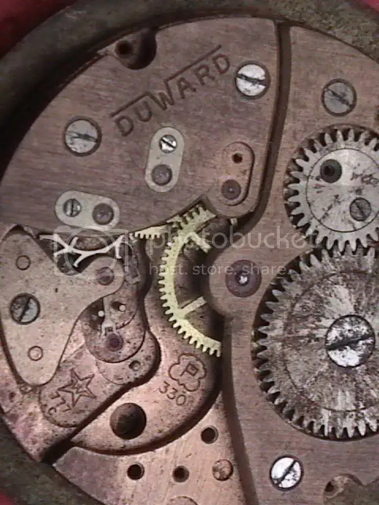

Como estais viendo no es espectacular y su estado nos muestra el paso del tiempo. Tampoco lleva un calibre Peseux 260 como el mostrado en el hilo de mazel. Su calibre sería para los no entendidos un Duward 777 c, el puente está marcado como Duward y debajo del volante se aprecia la estrella de cinco puntas con una W en su interior y se distingue bastante facil el 777 y más escondida la C. Pero amigos y amigas, algo he aprendido de sus enseñanzas, de mi constante búsqueda en el buscador del propio foro y fuera de el y de alguna que otra conversación con mi amigo duwarista y forero tailer que posee una extensa colección de esta marca a la que le tiene especial afecto y que un poco me ha contagiado. Como decia, yo conocia que esta marca no era manufactura y que sin ver el resorte del tirete podía averiguar quien fabricó esta bonita máquina. Con la ayuda de la lupa en el lado opuesto y también debajo del volante, identifico la P de Peseux y ya con mucha más dificultad entreveo un número que podría ser 33 sin lograr ver el posible siguiente número.
Indagando en el buscador de este foro aparecen varios hilos del Duward 777 y en uno de ellos cuyo enlace dejo, https://relojes-especiales.com/threads/vitange-duward.281803/, nuestro forero Golipo en 2013 nos dice lo siguiente:
"Algo está claro,los que dicen 777 B están marcados UT 176 y tienen ese tornillo simple de corona,los que dicen 777 C están marcados Peseux 330, y llevan el tornillo doble de corona.

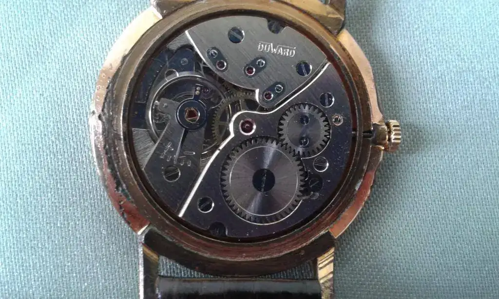

Pues ya está claro. Es un Peseux. Les dejo unas imágenes del ahora:
observen como se aprecia un poquito el 777 en la parte inferior y por encima del volante la P.
Gracias por llegar hasta aquí.
Reacciones: panito
Precioso reloj y estupenda información, en la publicidad de la época sale el dibujo del mismo calibre
Me encanta ese diplomatic...una pasada ..[emoji106]

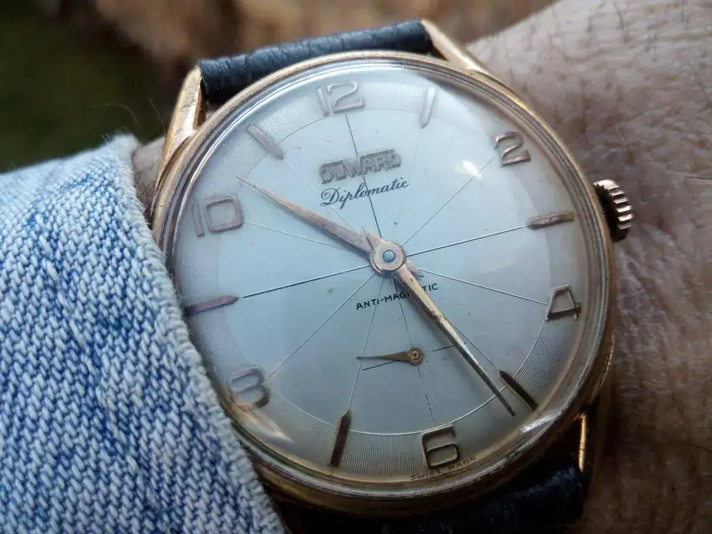

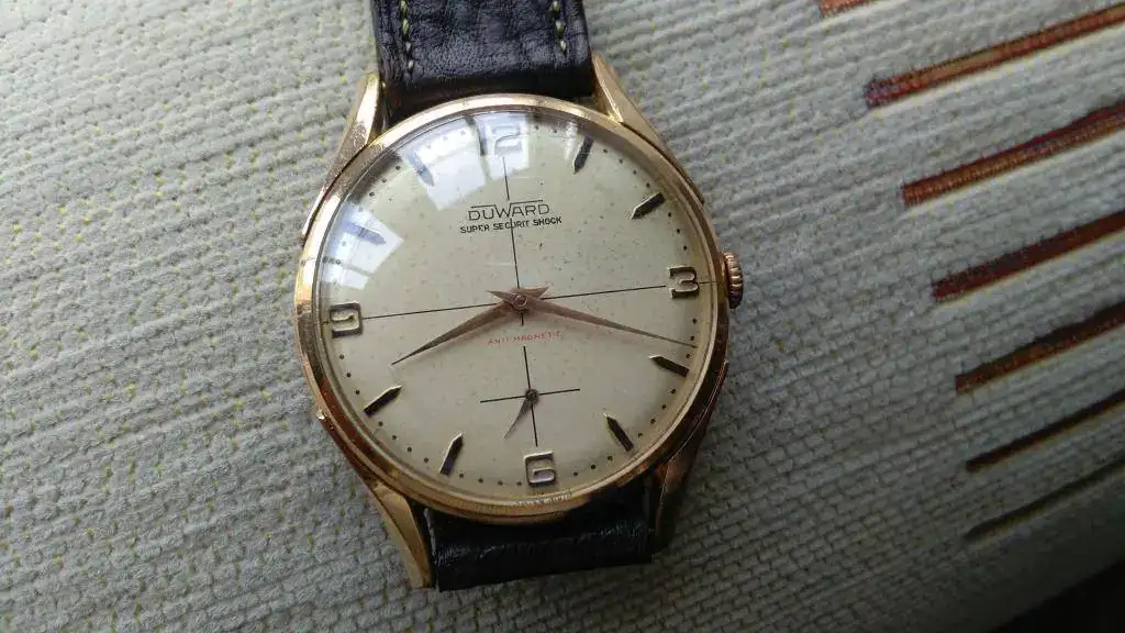

Precioso Diplomatic Cesc, con tu permiso te acompaño con el mío ,
Un saludo Paco

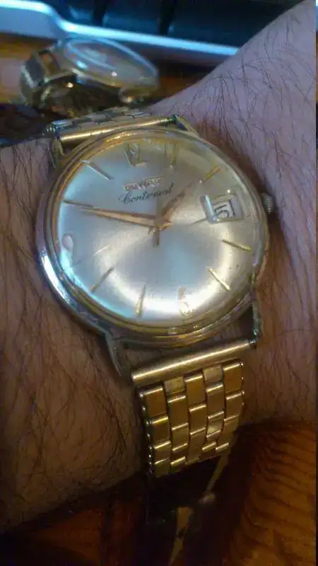

Hola Francisco, un estupendo reloj y con un muy buen calibre, enhorabuena por la recuperación.

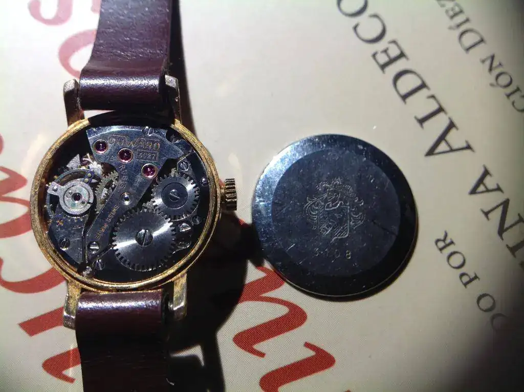

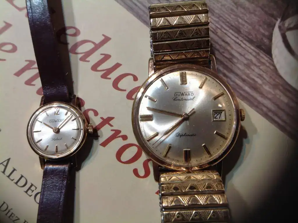

Te pongo unas fotos del mio que también marca 777 en su calibre pero que tiene algunas diferencias con el tuyo por lo que creo que es Unitas.

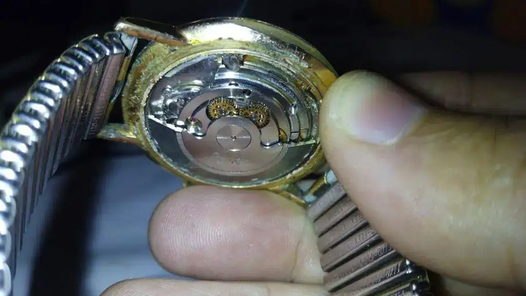

Buenas tardes Cesc! que bonito Duwardel que nos presentas!, te acompaño con este automático que lleva una AS 1700/01 (en el interior de la tapa marca 1701)
, y este otro con una AS 1130

Señor Luís, ahora le hayo yo una pregunta seria. Si tenemos un calibre como el de la imagen siguiente, ¿ tenemos certeza de que se trata de un Peseux 330 o aún tenemos que ir al resorte del tirete?

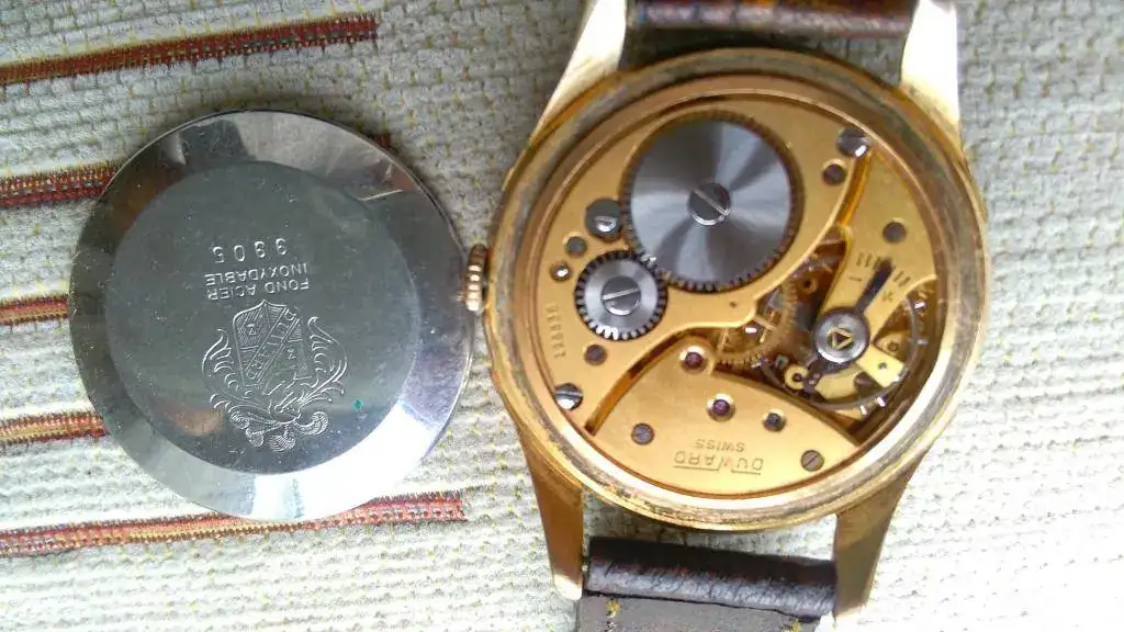

Amigo Cescc, como pides nuestros Duward, y los míos tienen ganas de salir....
Pudiera ser un Felsa 4027?
Eta 2452
