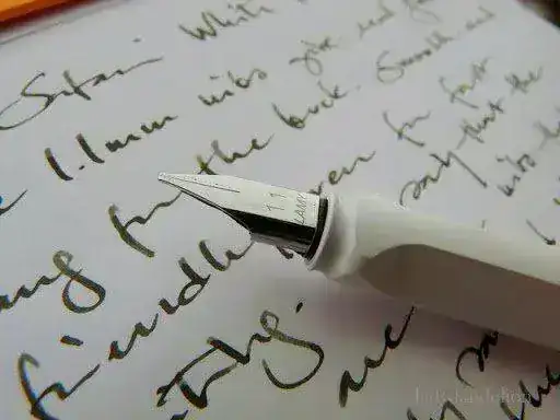

Pues yo creo que una Lamy safari con un punto 1.1 o 1.5 te iba a gustar.
(Foto sacada de The Fountain Pen Network)

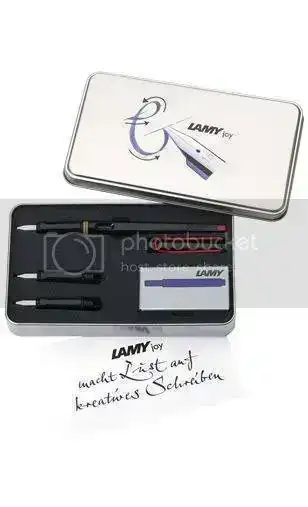

Como dice Efimero, una Lamy ciligráfica hace virguerias. La semana pasada recibí yo este set y no me canso de escribir con el 1.9. Hace una letra preciosa y sin saber hacer caligrafia, así que sabiendo.........
¿Precio? 37,0 Euros. completo.
