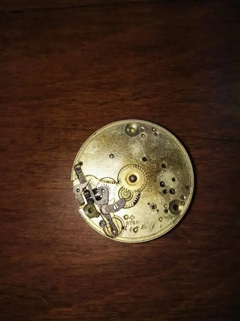

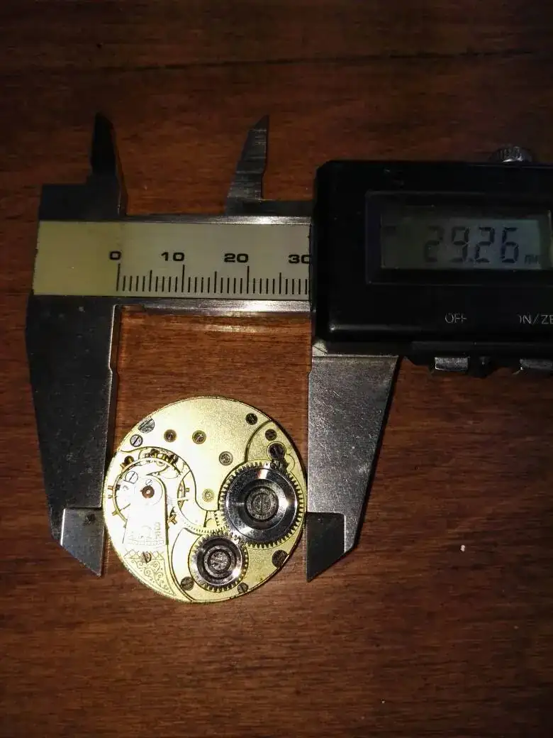

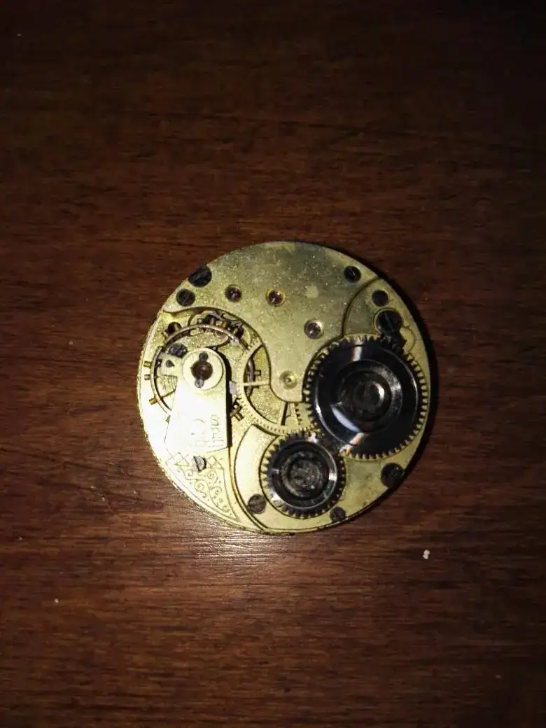

Vuelvo al ataque esta vez con un calibre curioso. Es un omega de 13 líneas. O eso creo. ¿Que me decis?
Por cierto donde encuentro la raqueta
Creo que puede ser un Omega 13 SB o NN,
un savonnete, con toda probabilidad.
https://omegaforums.net/threads/1916-omega-13-sb-trench-watch.41387/
La rqueta en algún forniturista o relojero de antes
que tenga estos movimientos para desarme.
Tampoco hace falta que sea Omega, aunque el ángulo del registro al indicador
debería buscarse algo lo más cercano posible.
Álvaro
Muchas gracias
Savonnete no es pero es un reloj curioso es idéntico a un calibre de 19 líneas. El puente del volante es quiza lo mas extraño
