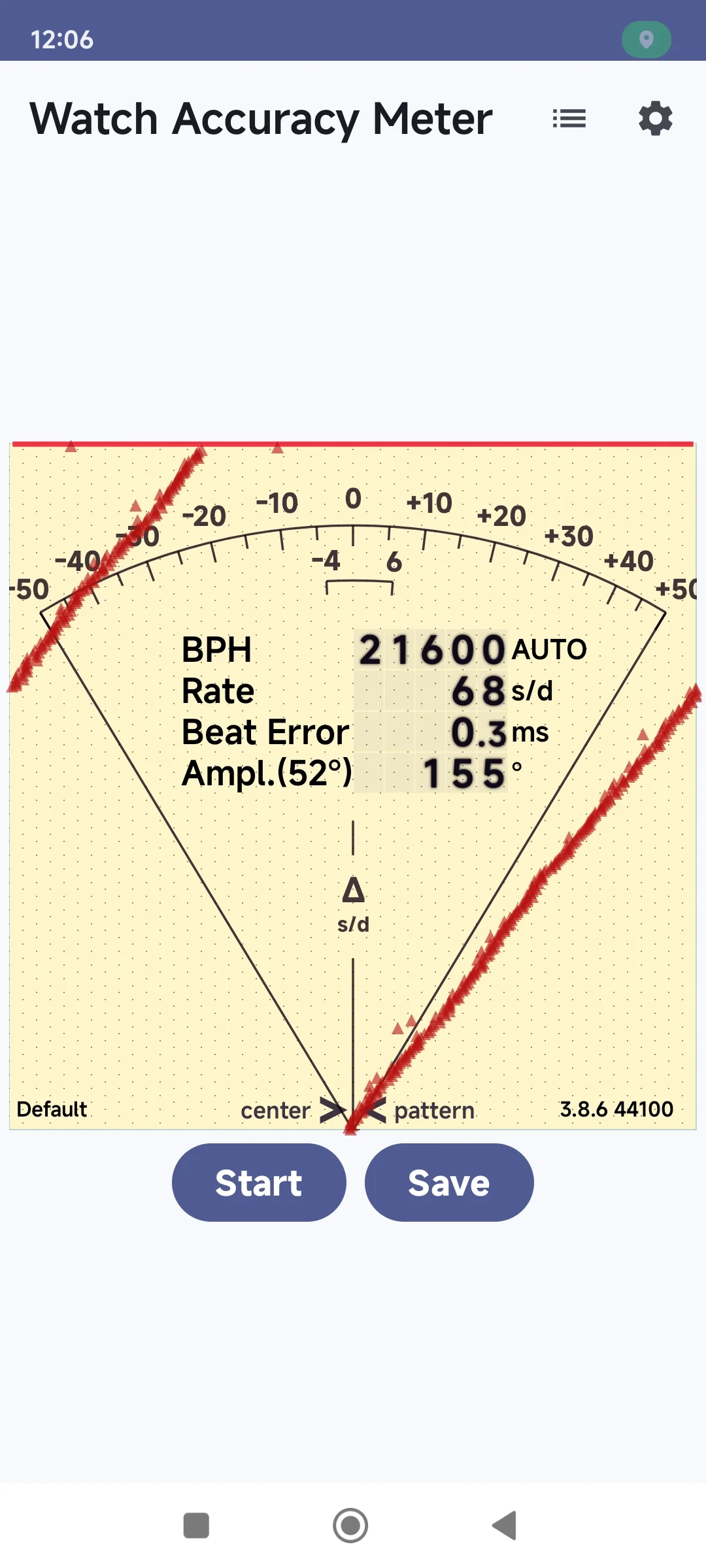

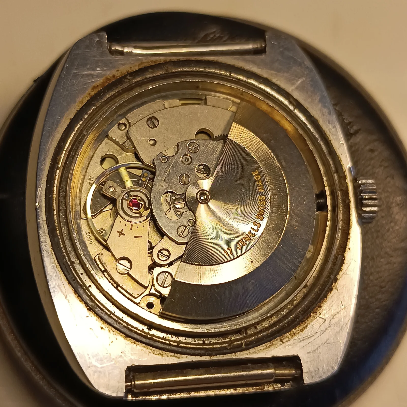

A ver. He conseguido que el beet error sea lo más próximo a cero peeero el desajuste segundos/día se me va a lo loco.
El calibre es un AS 2066. Solo con la raqueta no consigo mas que el beet se amplíe.

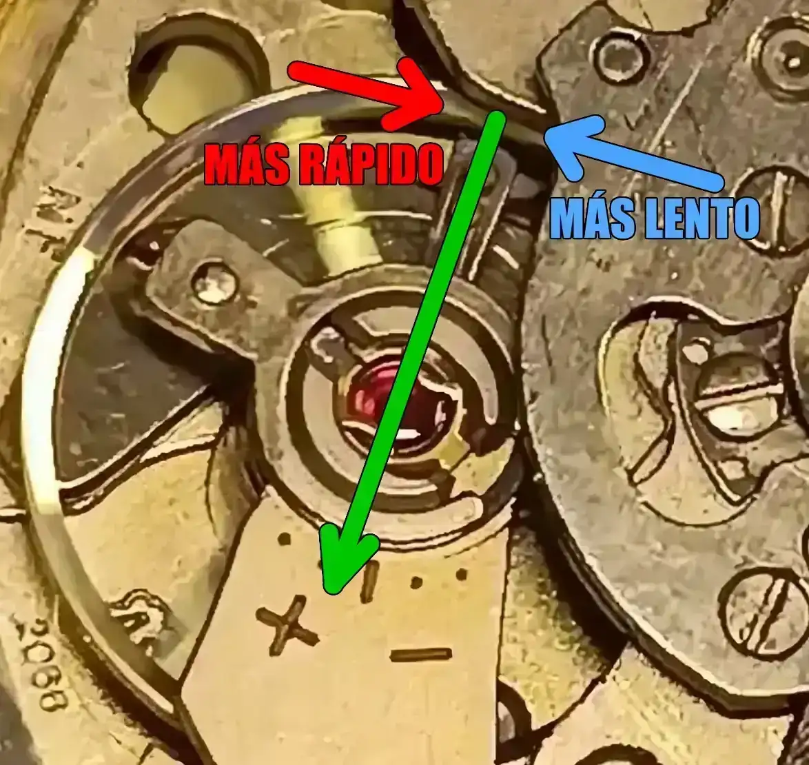

Con esa amplitud está diciendo que necesita un servicio. No obstante, ajustado el error de ritmo, tienes que aproximar la raqueta al porta pitón (controlando que éste no se mueva) para corregir ese adelanto.
Reacciones: bernat, Doménico y Monsignore
Asegúrate de que el lift angle sea el correcto.
