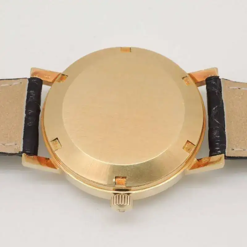

Hola buenas noches¡¡

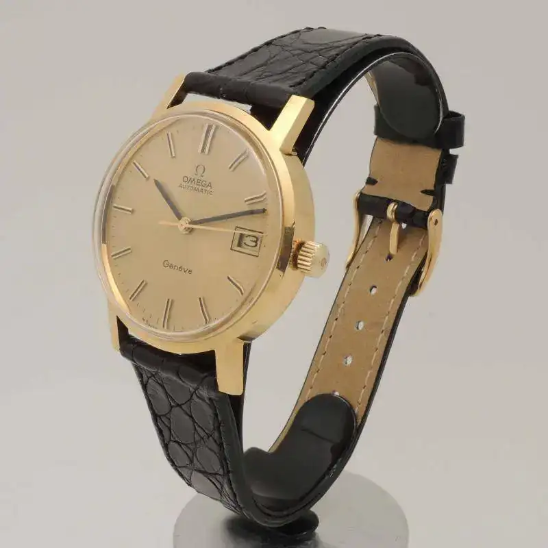

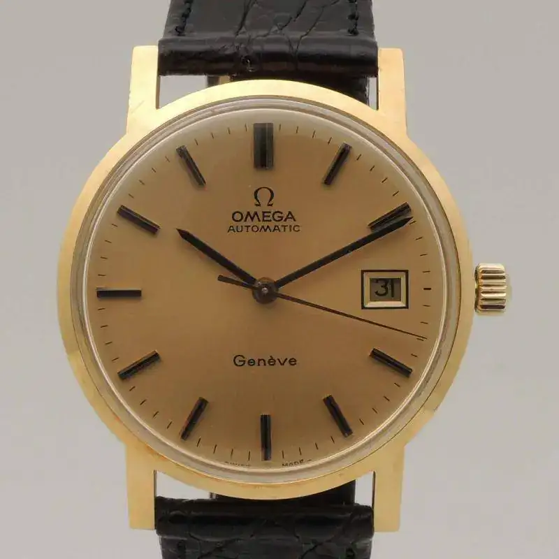

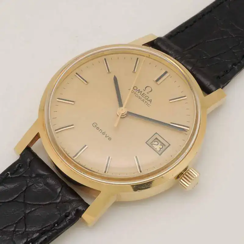

Quería preguntaros que información me podeís dar sobre el reloj de las fotos.
Año de construcción y lugar de Suiza donde ha podido construirse.
Historia de este modelo.
Tipo de movimiento. Funcionamiento y calidad del mismo.
Material utilizado en la caja; posible peso de la caja en gramos sin la maquinaria.
Y preguntaros si ¿en apariencia todos los componentes son omega originales ó lleva algún cambio ó sustitución?.
¿Qué os parece el sistema de ajuste rápido de la fecha presionando sobre la corona?.
¿Cuál es vuestra impresión sobre este reloj?.
¿Qué tipo de mantenimiento es aconsejable realizarle?.
Supongo que es aconsejable mantenerlo alejado de campos magnéticos y por supuesto lejos del agua. ¿Qué más precauciones debo tener?.
Muchas gracias por vuestra ayuda y comentarios.

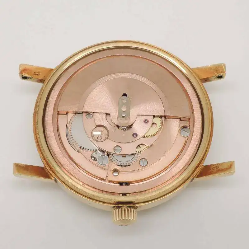

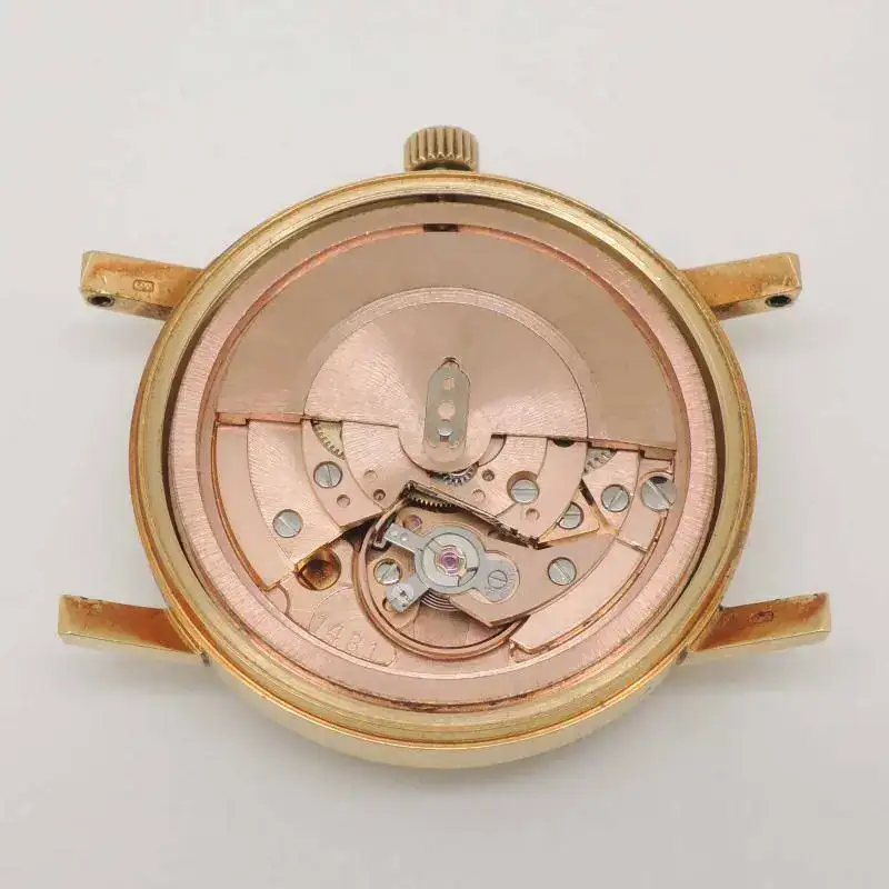

Este Omega es vintage y deberías pedir que pasen el hilo al foro de vintage. El calibre 1481 apareció en 1972 . Es importante saber el número de serie del calibre para saber el año de producción. El número de serie está en el circulito de la segunda foto del calibre.
Se fabricó en la ciudad de Biel.
Escribe Omega en esta página
https://www.mikrolisk.de/show.php
Aquí tienes las características del calibre y verás que es original.
http://www.ranfft.de/cgi-bin/bidfun-db.cgi?10&ranfft&&2uswk&Omega_1481
Y aquí, dentro del foro de vintage, hablan de las virtudes del calibre
https://relojes-especiales.com/threads/omega-1481.215704/

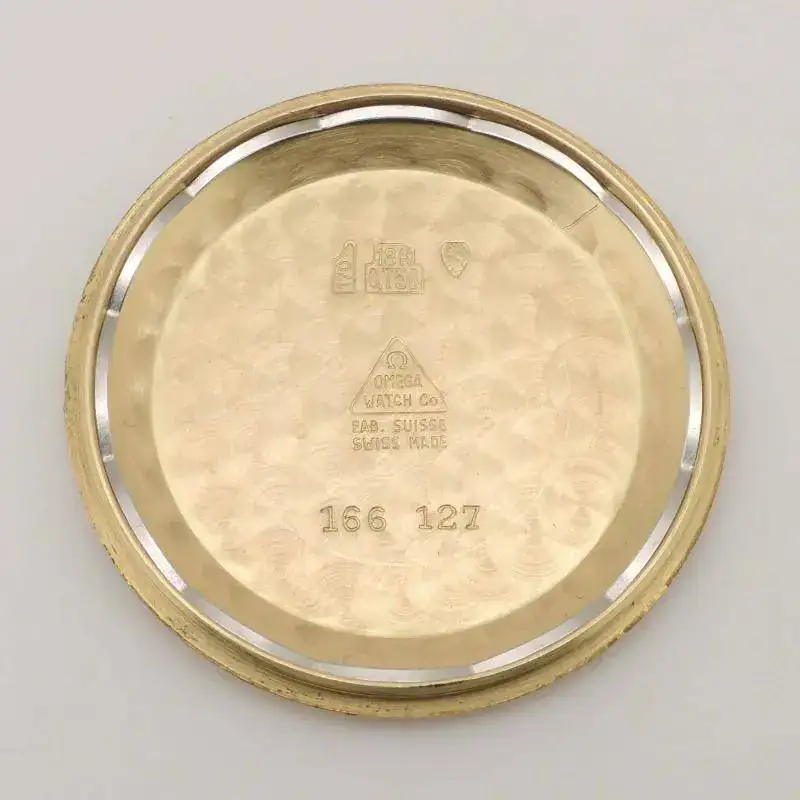

Según el número de caja 166.127 este es tu reloj, omega colección internacional.
Jesús
Enviado desde Vigo utilizando Tapatalk
Tienes un Omega modelo Geneve Colección Internacional, con caja de oro de 18KT, no sé por qué preguntas el material de caja, está inscrito detrás de la tapa.
Busca en Google Omega Geneve, calibre 1481, etc y te sale todo tipo de información.
No entiendo para qué quieres saber el peso de la caja. Tendrás que llevarlo a un relojero o joyero que tenga una balanza y te lo pese.

Preguntaba lo de la caja porque podría haber sido chapado en oro de 18Kt con diferentes micras de espesor, pero por tus comentarios entiendo que es maziza.
Uno de los sellos que lleva la tapa trasera pone "170" sabrias decirme que significa?? cuanto vienen a pesar las cajas sin maquinaria es por hacerme una idea, unos 30gr?.
En que parte de la página de Omega te has metido para sacar esa información??, puedes escribirme el enlace?, es una aplicación para móvil?.
No tengo intención de vender el reloj, ni fundir la caja, me parece destrozar una obra de arte, pero quería saber más sobre él y tener conocimiento de su valor.
Muchas gracias Jesús¡¡
Pues no sé que es 170, quizás indique uno de los materiales utilizados en la aleación.
