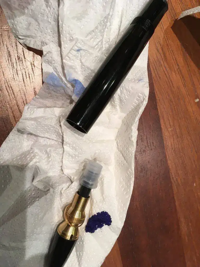

Hace un par de meses le regalé esta mb146 a un compañero de trabajo como agradecimiento por unos servicios prestados a un familiar. El caso es que es un poco Adán con la pluma y la trata sin mucha delicadeza. Hoy al ayudarle a entintarla me encuentro lo de la foto. ¿Qué ha pasado? ¿La puedo arreglar yo o tiene que pasar por el taller?
En el foro hay auténticos maestros que si me equivoco (casi seguro) me corregirán. NO me hagas mucho caso y espera sus sabias opiniones, pero parece que solamente se ha desenroscado el conjunto culote -émbolo. Deberia volver a montarse roscandolo con cuidado en el cuerpo. Aunque supongo que si se ha desenroscado puede ser por forzar al manipular el culote o un émbolo duro. Antes de seguir aventurando mas hipótesis, y sus posibles soluciones esperamos que se pronuncien los maestros.
Si no se ha partido/agrietado la parte de resina donde va la rosca, se puede volver a roscar y ya está. Para apretar hasta el final hace falta una herramienta especial, pero se puede suplir con un poco de maña y un clip doblado al efecto. O llevarla a T&T y que te la aprieten en un momento. Ya que está fuera, aprovecha para engrasar el pistón.
Nuestro buen HermetiC pone de relieve una cuestión fundamental: el engrase regular de los mecanismos de algunas estilográficas: aceitillo de silicona, y .... mano de santo
