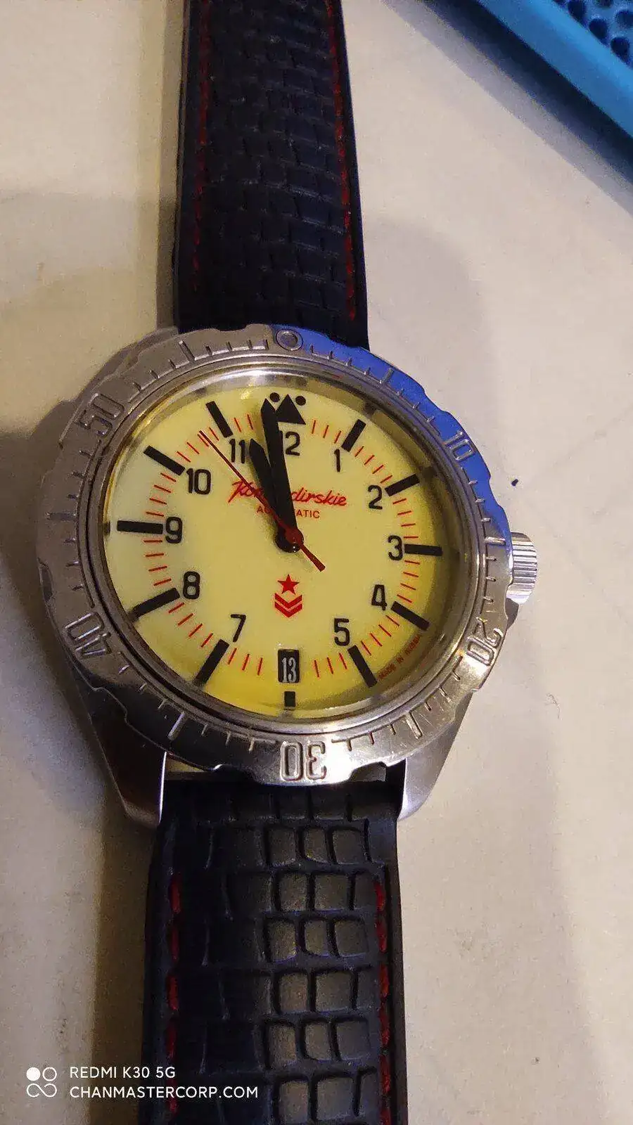

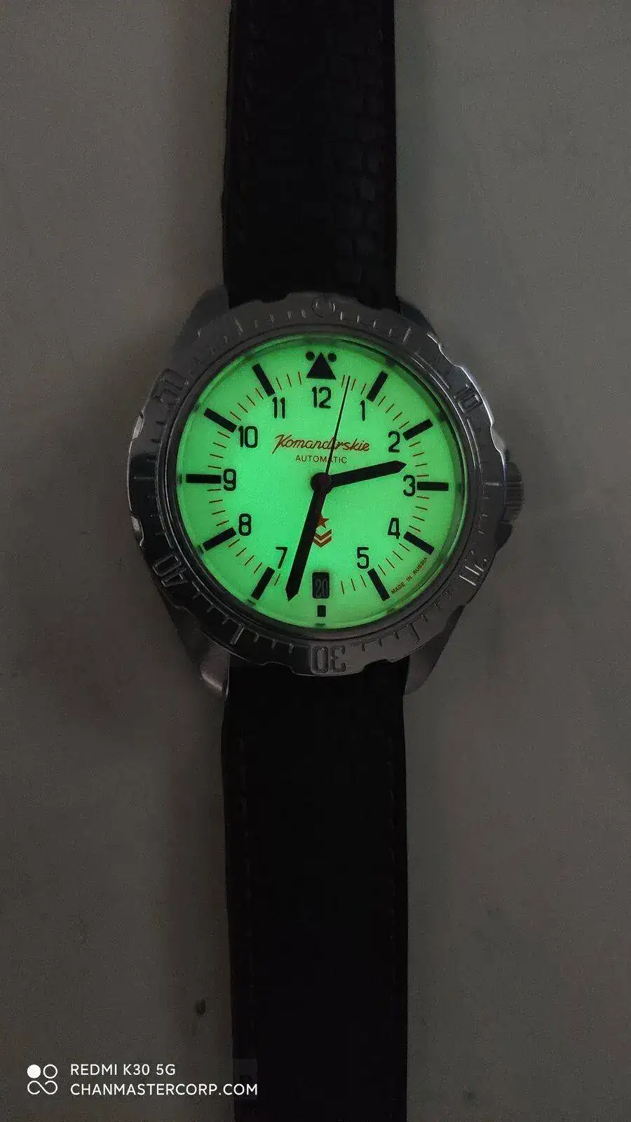

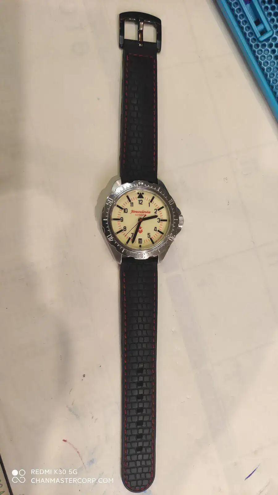

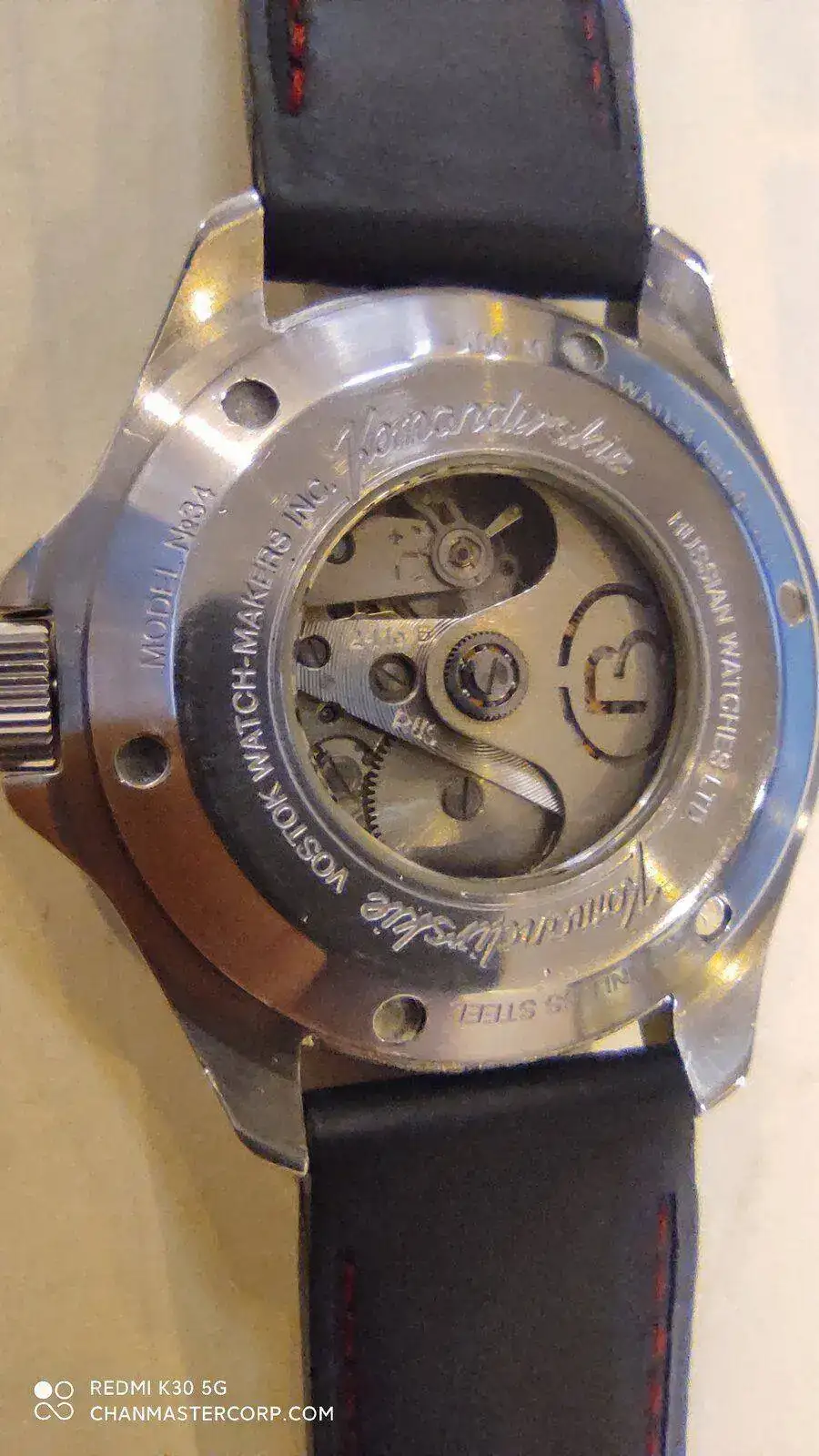

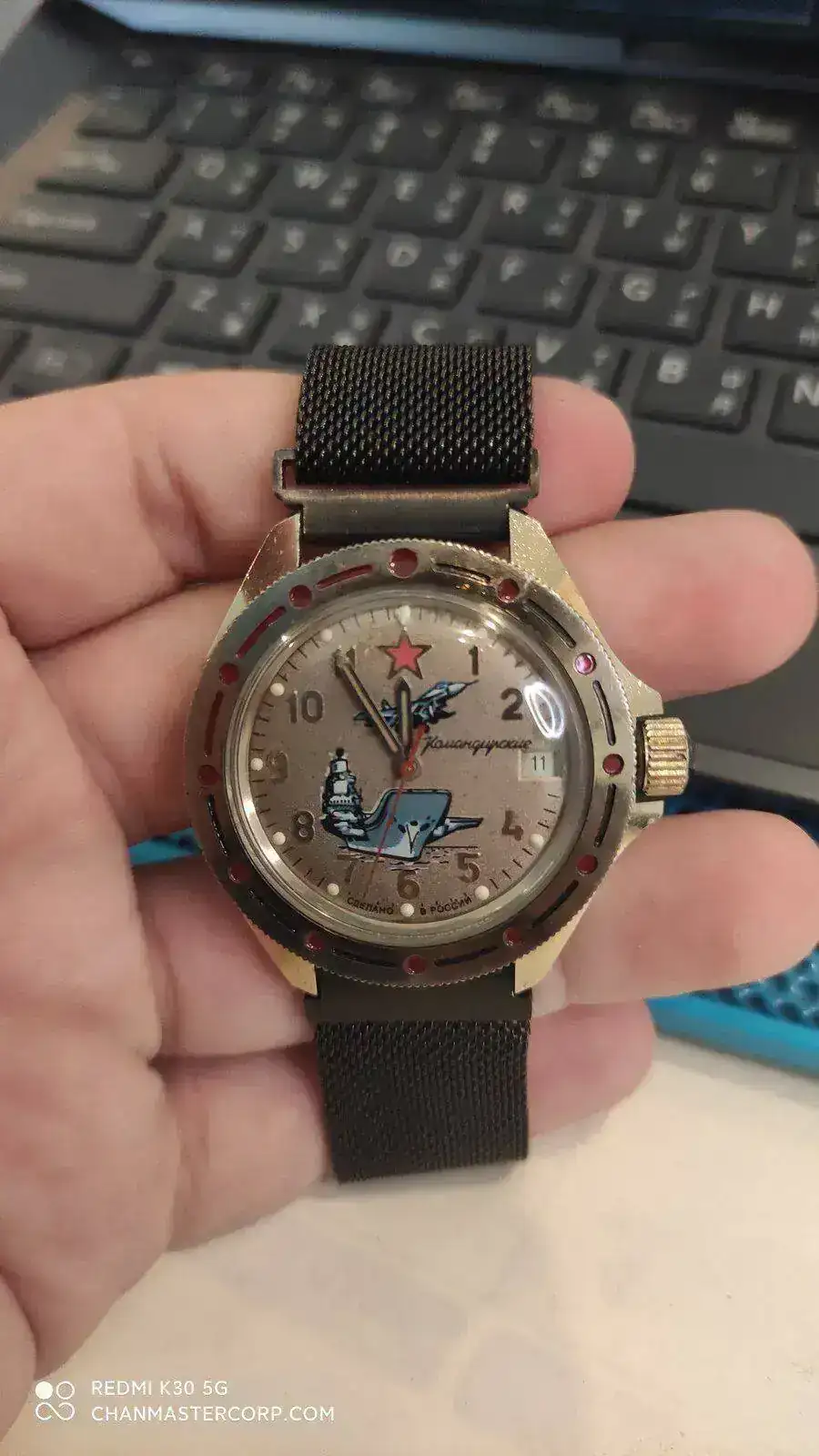

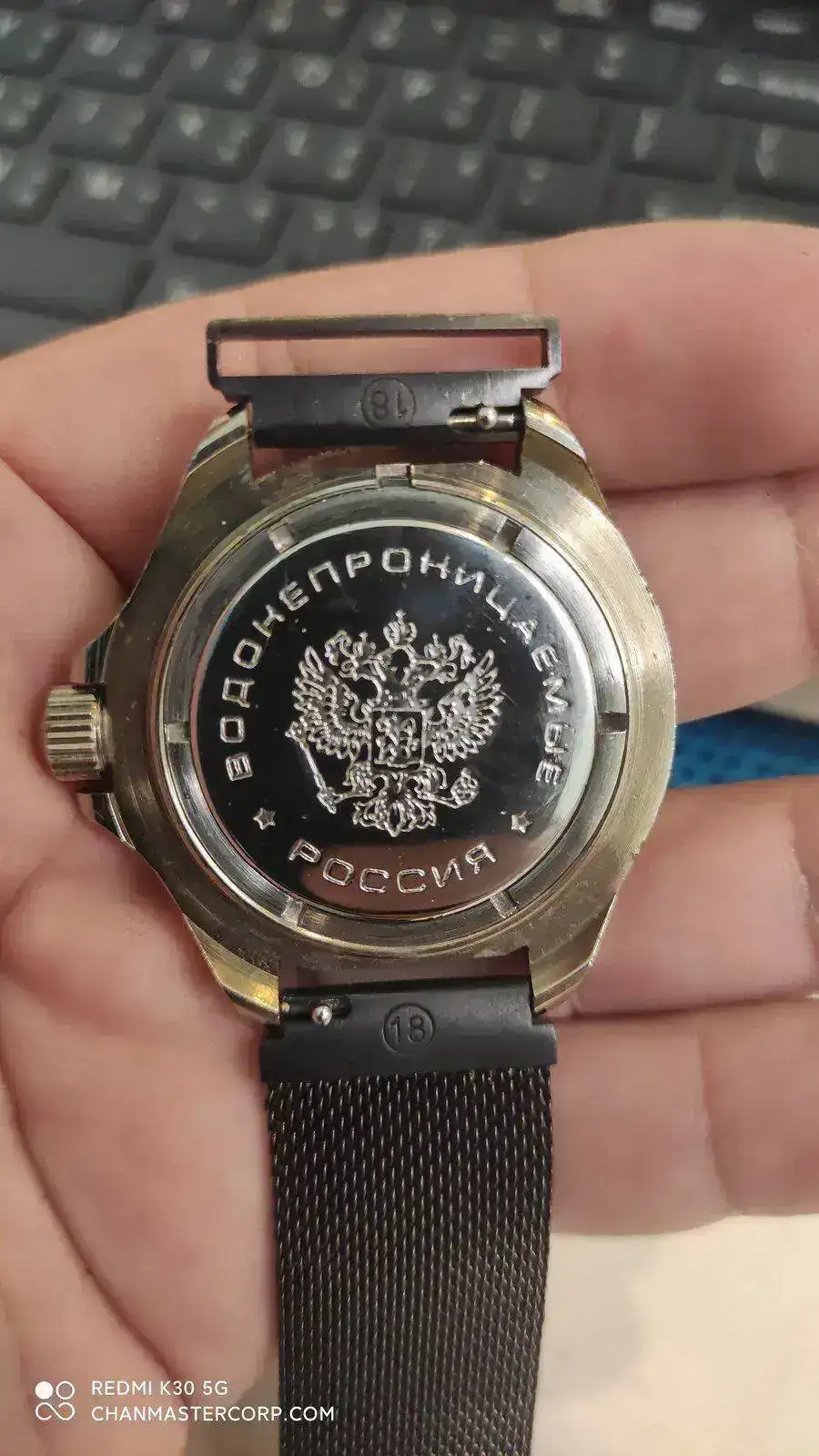

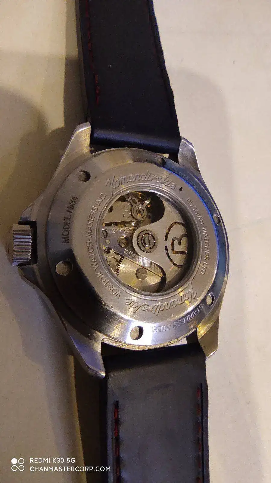

Pues en tiempo récord, ha llegado. Lo he comprado ayer por la mañana y en menos de 24 horas lo he recibido (es lo que más me gusta de este país 🇨🇳).
Me llama la atención que la corona no sea roscada y que el bisel sea unidireccional con clicks. Hubiera preferido la corona roscada, pero me ha encantado lo del bisel. Se ve que es un reloj un poco más robusto y de mejor ver que los otros Komandirskies clásicos.
El cambio de fecha lo está haciendo a las 11 pm y al darle cuerda, se siente un movimiento un poco raro, como si algún engranaje no estuviera enganchando bien. Lo reviso y posteo nuevamente por la tarde. Saludos kamaradas!
Agrego otro detalle, la corona no posee el mismo sistema que los vostok "normales", no se desengancha o engancha, vamos, que es igual que el resto de coronas normales de relojes comunes y corrientes.
Edito: el movimiento raro de saltarse el piñón o algo se siente al cambiar la hora. Vamos a ver que pasa!
Edito nuevamente: no trae plexi, si no un cristal endurecido plano.
Reacciones: cestommek, MathewMole, pinon y 4 más

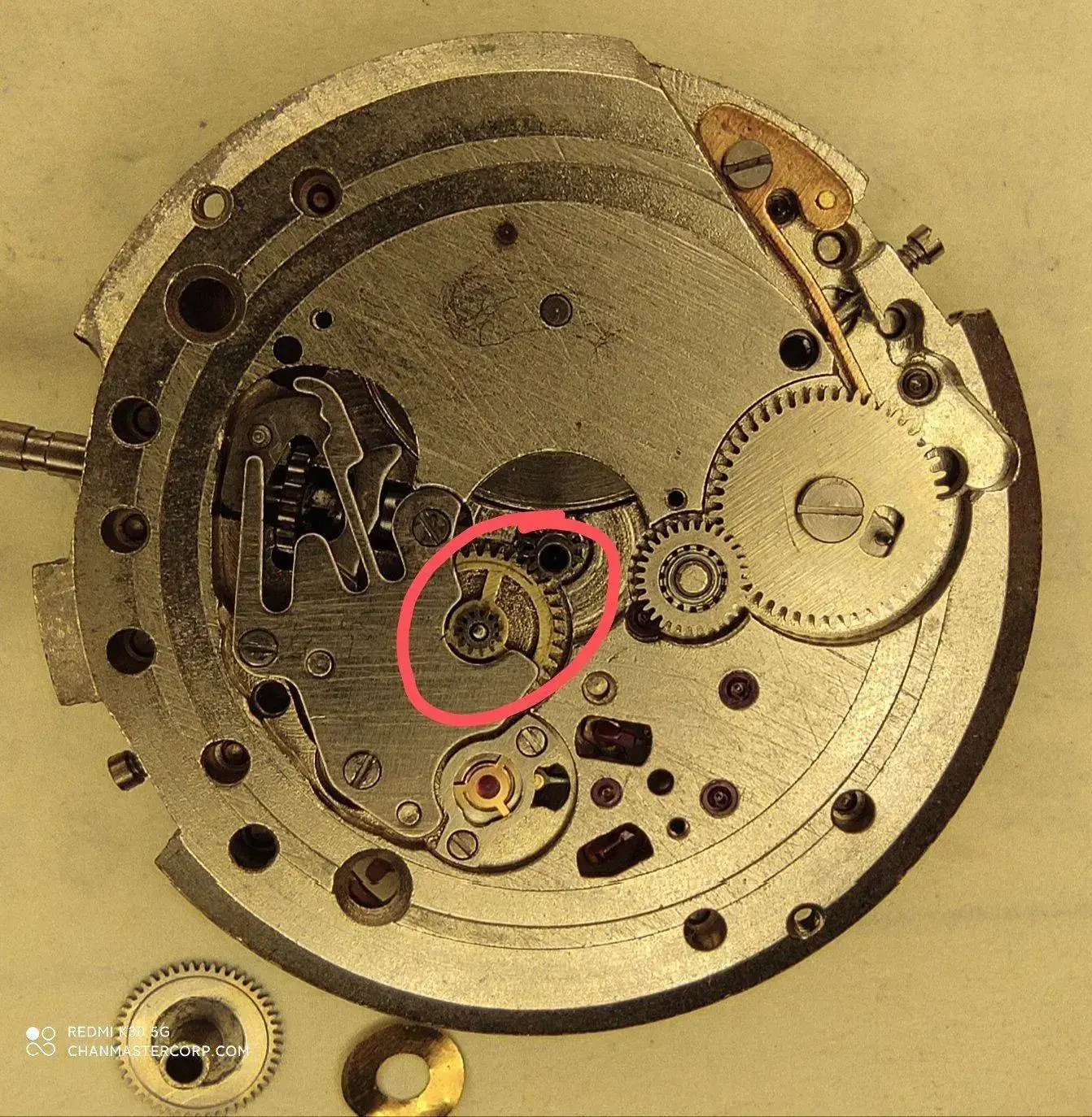

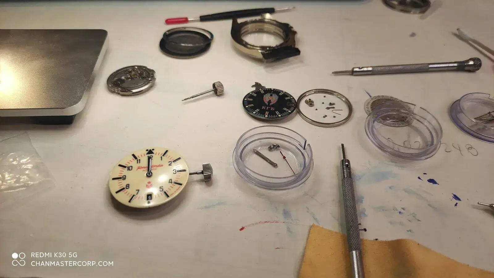

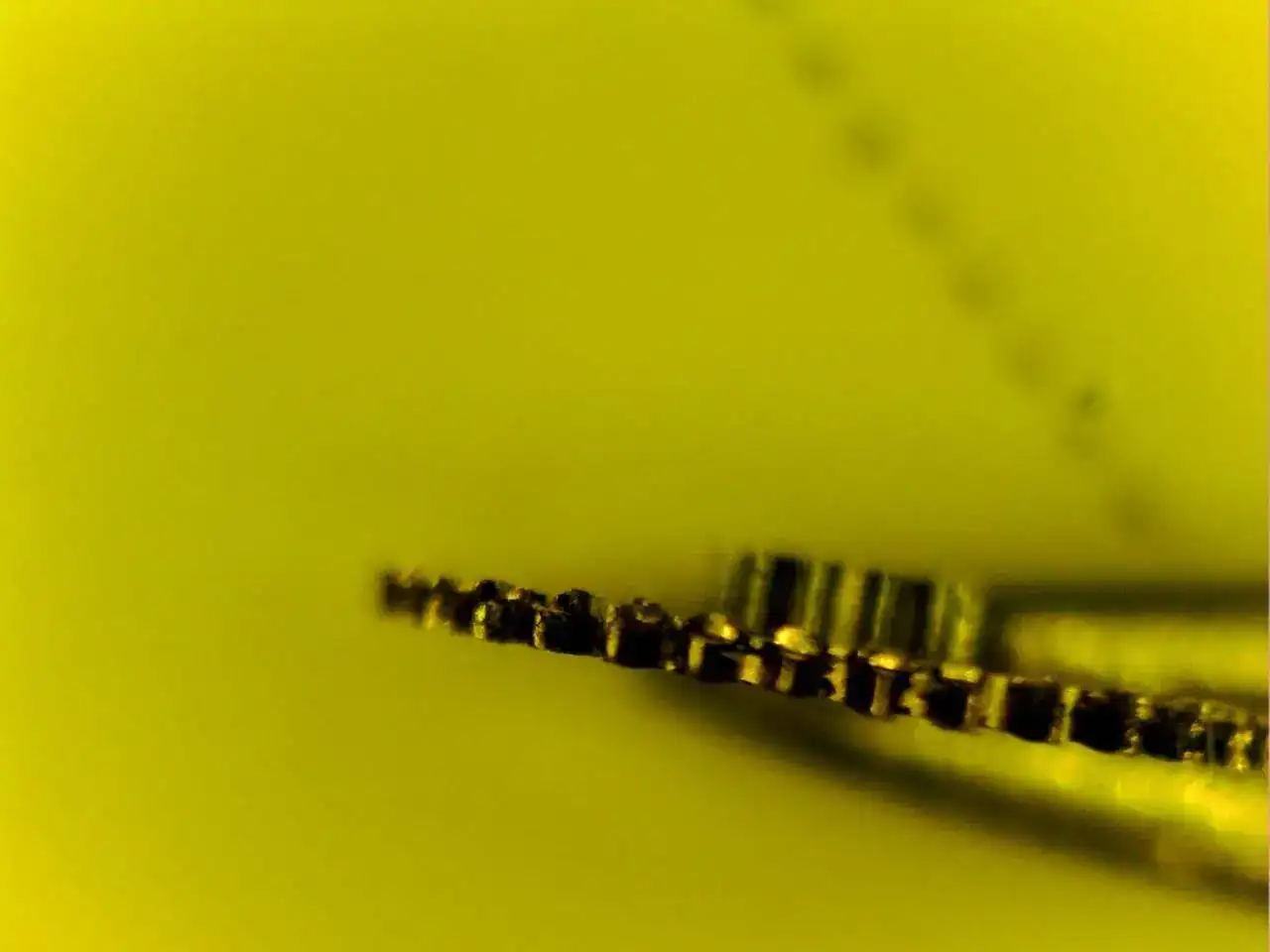

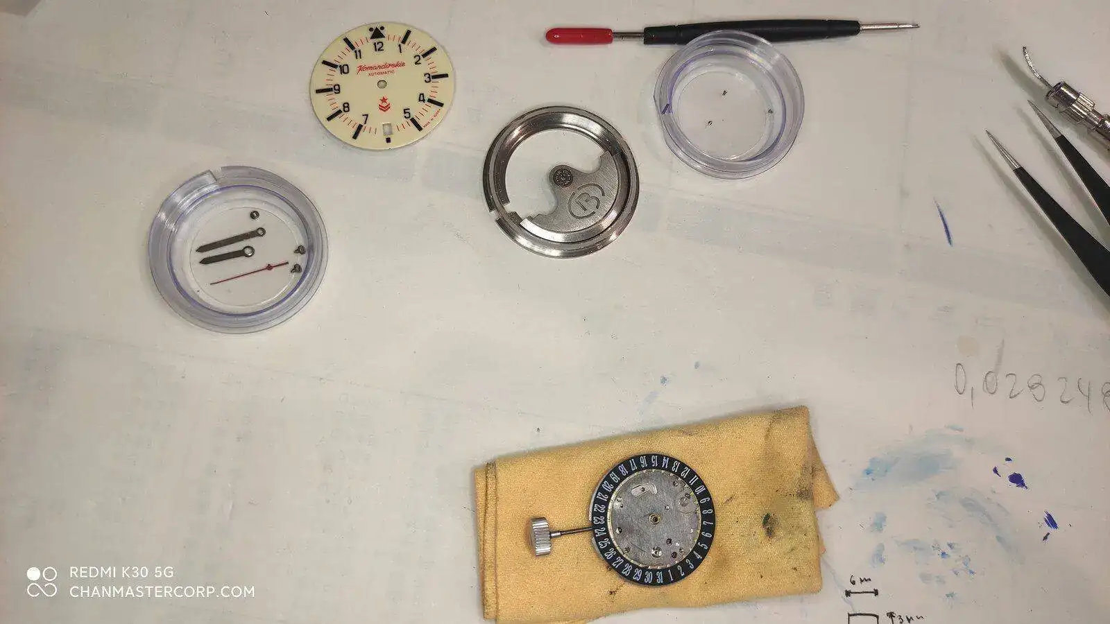

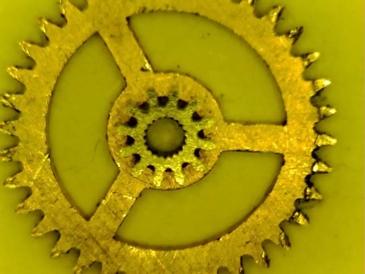

He comenzado desmontando el movimiento.
He visto que al mover la corona, estas dos piezas no encajaban bien, en ocasiones el piñón amarillo giraba mientras el negro no se movía (esta foto no es del komandirskie que estoy reparando, es la del donante del cual he cogido las piezas)

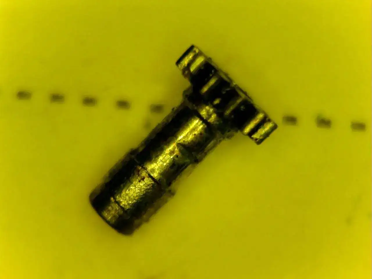

La cosa es que las del komandirskie en reparación las he sacado y las he puesto en el microscopio y hala, en las fotos se puede ver el desgaste del piñón amarillo (en la foto, a la derecha)
Aquí desde otro ángulo, quizás no se aprecia bien en las fotos, pero aquí en pantalla se veía bastante claro.
Esta también la he cambiado, por si acaso, además se ve una pequeña hendidura en el medio. Cuando abrí el reloj se notaba que habían intentado metele mano anteriormente, pero al menos no habían destrozado nada de ma era muy grave.

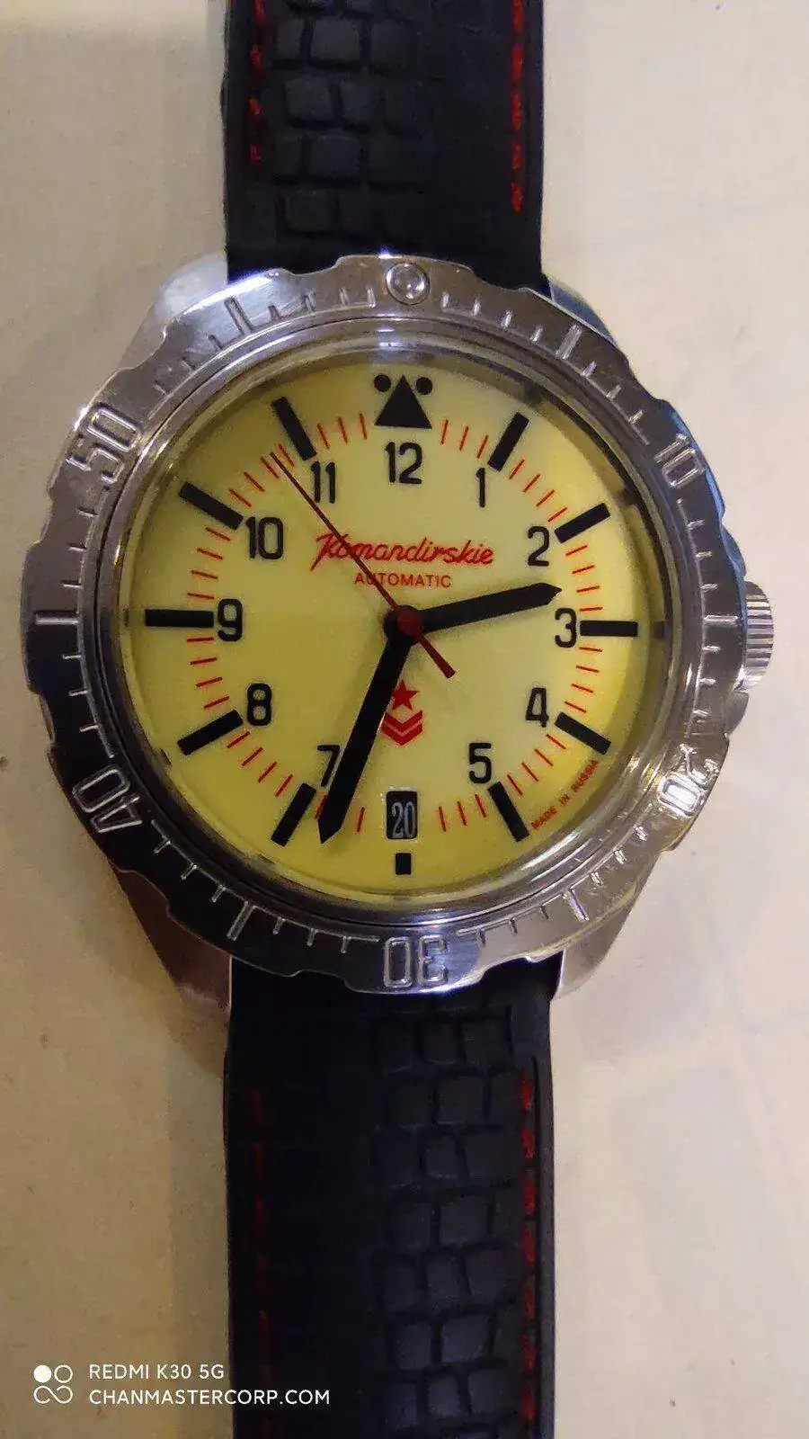

He lavado la caja, tapa, correa, engrasado las juntas de la caja y la corona, y he vuelto a montar todo.
Y lo último que me ha sorprendido y que es una pasada es esto
Definitivamente, por el precio que he pagado, es la mejor compra que he hecho de un ruso. Creo que ya con este me estaré quieto un rato.... Siempre me digo lo mismo....
Lo he puesto en hora y por ahora va bien. Veremos después de un par de días cuanto adelanta o atrasa. Saludos a todos kamaradas!!

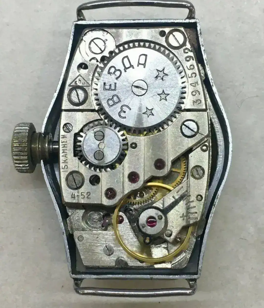

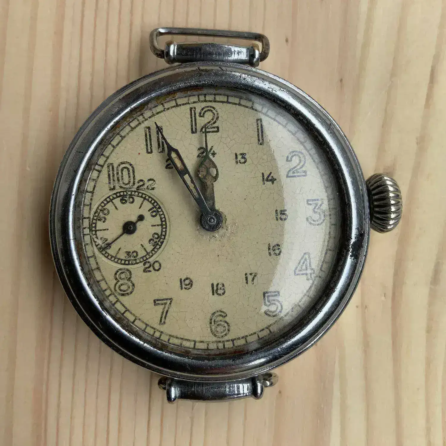

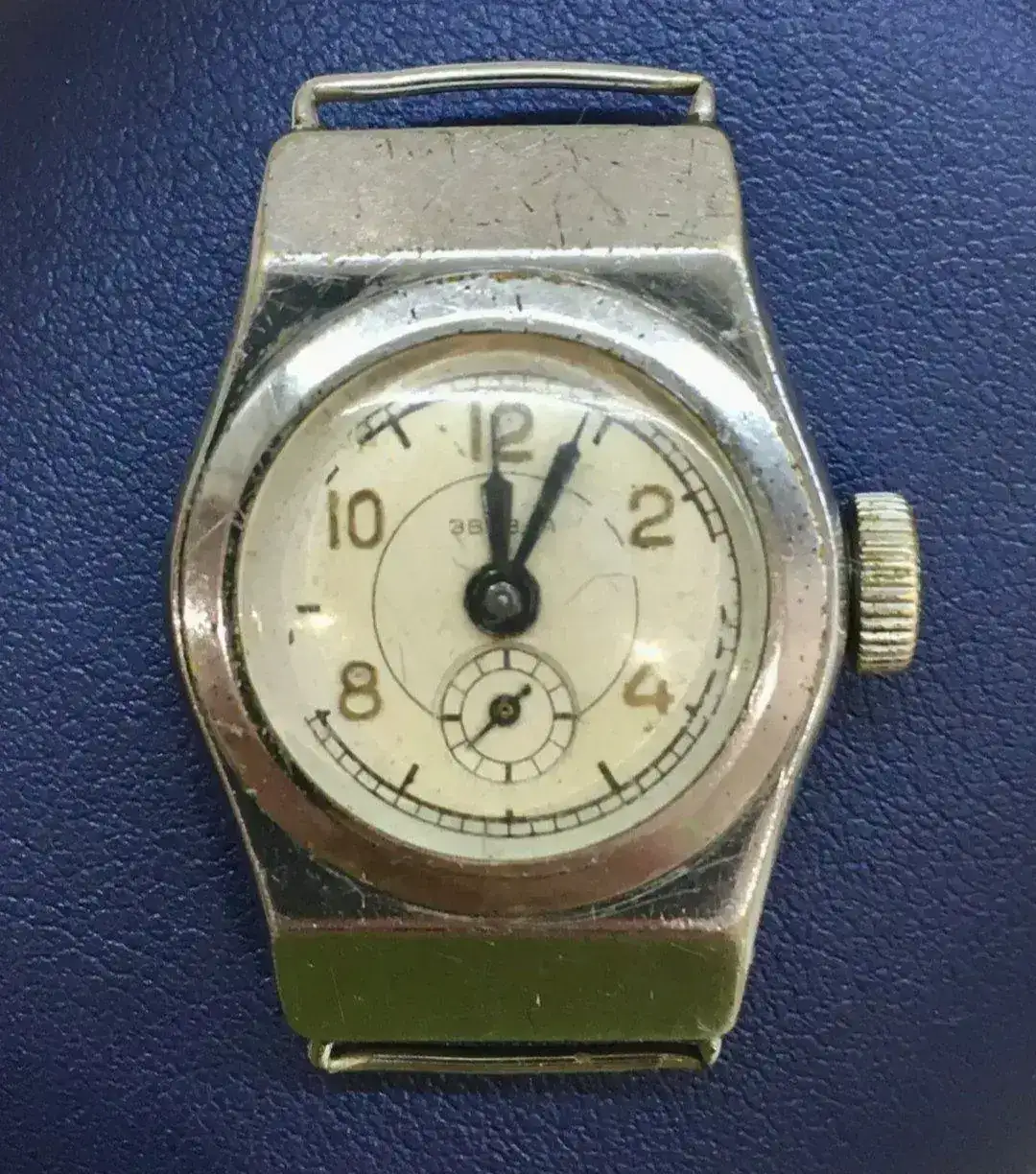

Acabo de comprar mi primer vintage, un Zvezda de señora por la increíble cantidad de 0.99 euros, puje hace unos días sin mucha convicción y sorpresa, gane la subasta, yo no entiendo nada de vintage ni siquiera se que modelo es exactamente. Me gusta mucho su calibre y ahora viendo las fotos con más detenimiento veo que tiene una pequeña sección del dial borrado.
Supongo por lo que he leído que lleva el calibre derivado del Líp francés que llevan otros zevdas, alguien sabe la anchura de la correa? El vendedor dice que es de los años 50 o 60, alguien puede concretar algo más con las fotos?

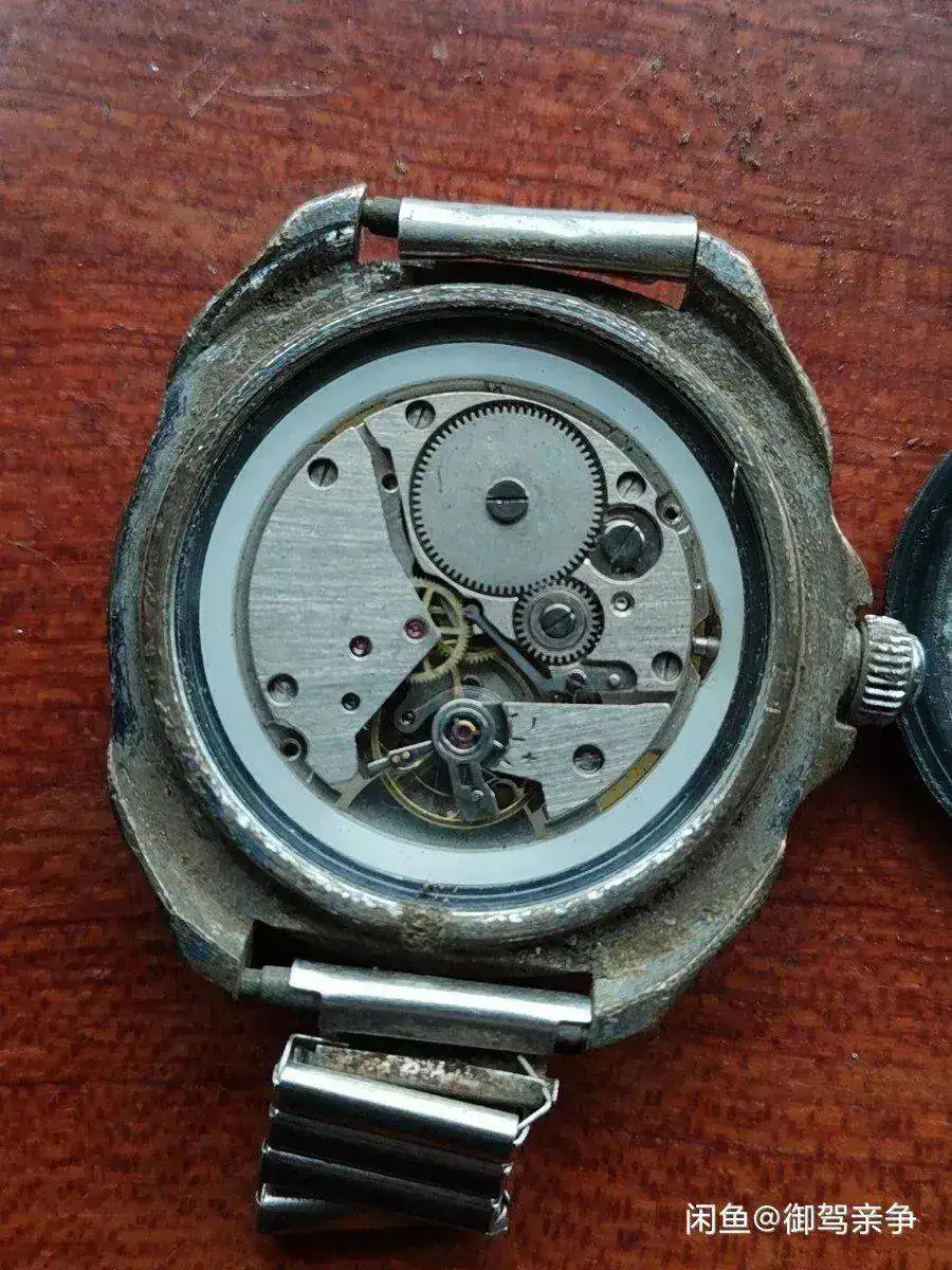

Al fin ha llegado el que he comprado el otro día.
Así ha llegado:
He utilizado otra caja que tenía de otro reloj y así ha quedado al final.

Hola, en el calibre puedes ver que se fabricó en el cuarto trimestre de 1952.
La verdad que los de señora están injustamente olvidados, son una pasada. ¡Buena compra!

Gracias, no tenía ni idea que se databan así, tengo una duda no sé si quitarle el cromado que le queda o dejarlo con su pátina natural?
Reacciones: Marius Jacob y Josuegomez
Yo lo dejaría con su cromado como está, sin duda alguna.

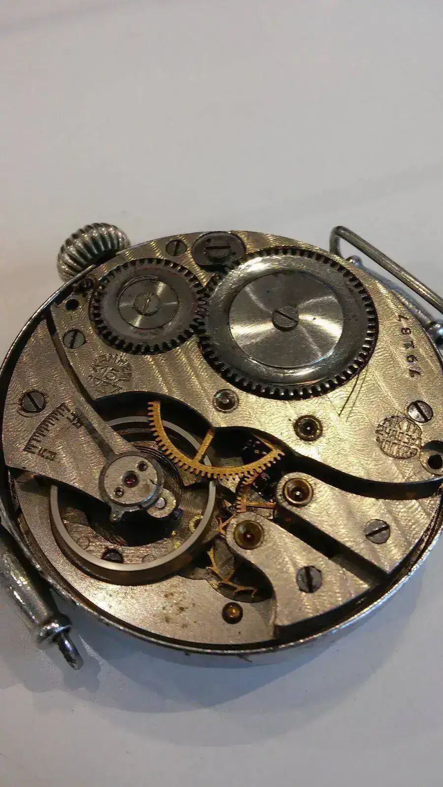

Ojo a lo que me acaba de llegar... Y cómo late!
Reacciones: DrSlump, amallorca, cestommek y 4 más
Reacciones: DrSlump, Marius Jacob, Canosso y 2 más
Requeteguapo ese K-43, Xavi!!! :worshippy: :worshippy::worshippy:. Del '37 ??!:dribble:
Ah yo también tenía cierto recelo a usarlo por la supuesta fragilidad de algo con tanta solera, pero solo necesita el cuidado suficiente y no dejes de disfrutarlo por eso. :ok:
