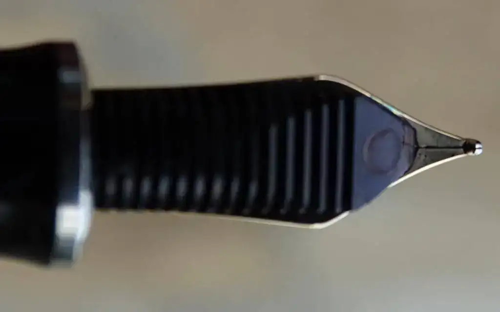

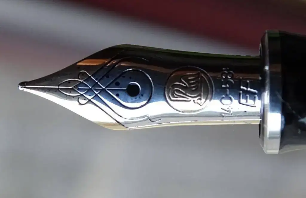

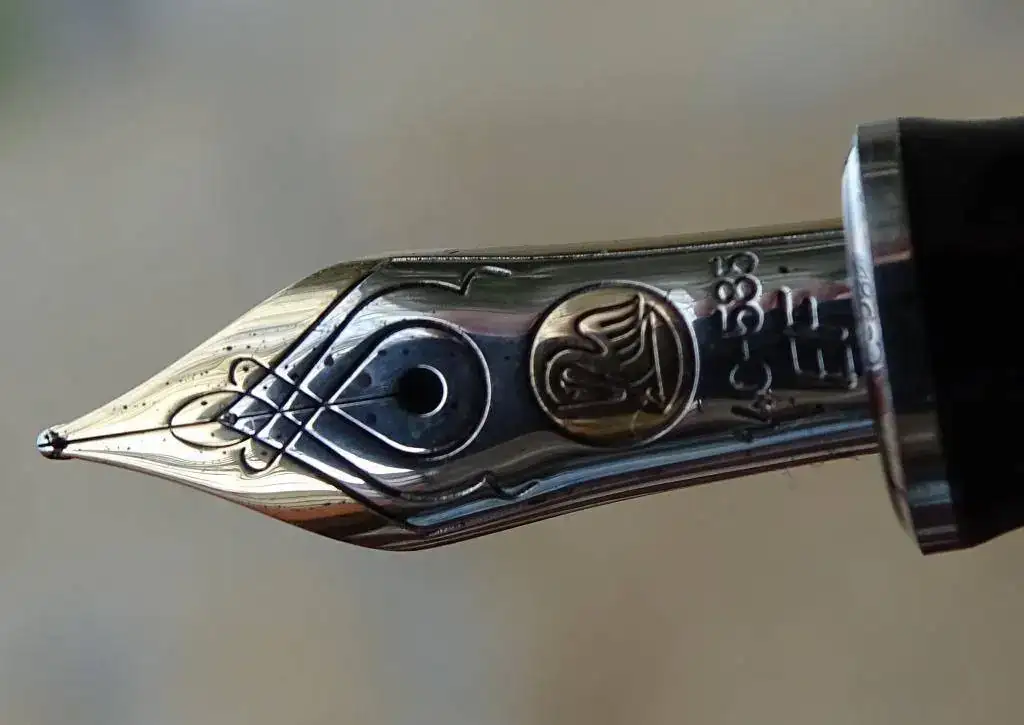

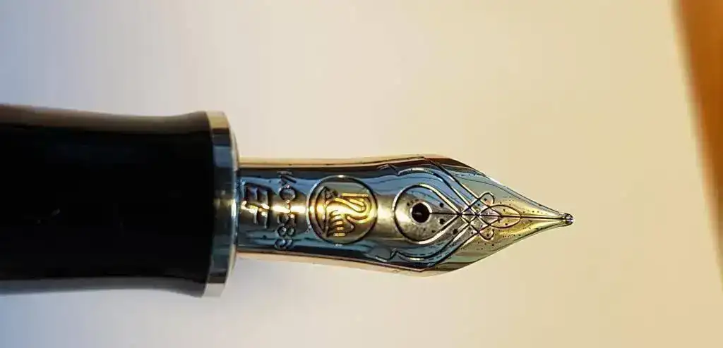

El plumín en cuestión.
Perdona mi ignorancia y mi vista, pero da la sensación que el plumin en el extremo, donde estan los iridios, ¿Están un poco separados?? y eso puede hacer que el trazo sea "más generoso" ???
Subo las fotos hechas con cámara, mejor calidad.

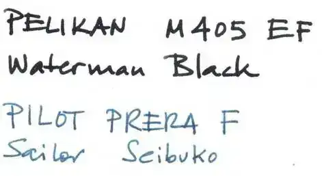

He probado con otra tinta, esta vez con Waterman negra. Soltando tal cantidad de tinta, el trazo es muy homogéneo. Mientras escribes, el trazo es tan jugoso que los reflejos de la luz hacen incómoda la lectura de lo recién escrito.
La repetición de la prueba de escritura con cambio de tinta. El papel es Navigator 80 g.
Ahí comparada con la Pilot Prera F...
