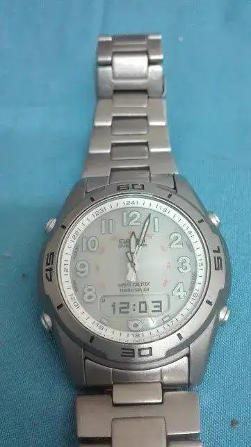

Gracias por tu respuesta y por el link , aun me quede con las dudas . El color de los relojes es como ahumado mate y mirando detenidamente los rayones
se ve un color acero , no se si le ponen una capa de ese color o que pero me temo que si lo pulo va a quedar como si fuera de acero y como que le quita la gracia.
Les dejo una fotito
Yo no lo tocaría mucho por si las moscas
Por cierto, si lo pules como es lógico quedará Pulido y brillante al igual que si fuera acero cepillado y lo pulieras.
Si es titanio mate lo mejor es cepillar y así no pierdes el tono mate.
Prueba la goma de mi link y alucinaras, ya lo verás.
Les dejo una fotito

El titanio al igual que el bronce, crea lo que se llama una "Pátina" que la produce el contacto con el aire, agua u otros elementos. Es como si se oxidara y, ese oxido en el caso del titanio "sin pulir a espejo" es el que le va dando ese gris.
Luego si se limpia la superficie, vuelve a su color original... Pero esto te durará poco, por la humedad que dices que hay en tu ciudad.
Único remedio limpiar, con el producto que tienes en el otro post, ya que es mucho menos agresivo que el que ha puesto el compañero vpacho.
Otra forma de mantenerlo sería llevarlo a una joyería que lo limpiará y le diera una capa de rodio, es lo que normalmente se le pone al platino y otras joyas para mantener su brillo...pero hay que tener cuidado con los perfumes e incluso con el sudor abundante, ya que estos son ácidos que perjudican al rodiado.
Quizá yo le entendí mal, yo pensaba que quería quitar los rayones, no que quería limpiarlo.......si es así, perdón. Un saludo.
Algunos relojes de titanio, como Citizen, llevan un tratamiento endurecedor que creo que se hace superficialmente. Si es así, cualquier intento de quitar las rallas quitaría también el tratamiento.
