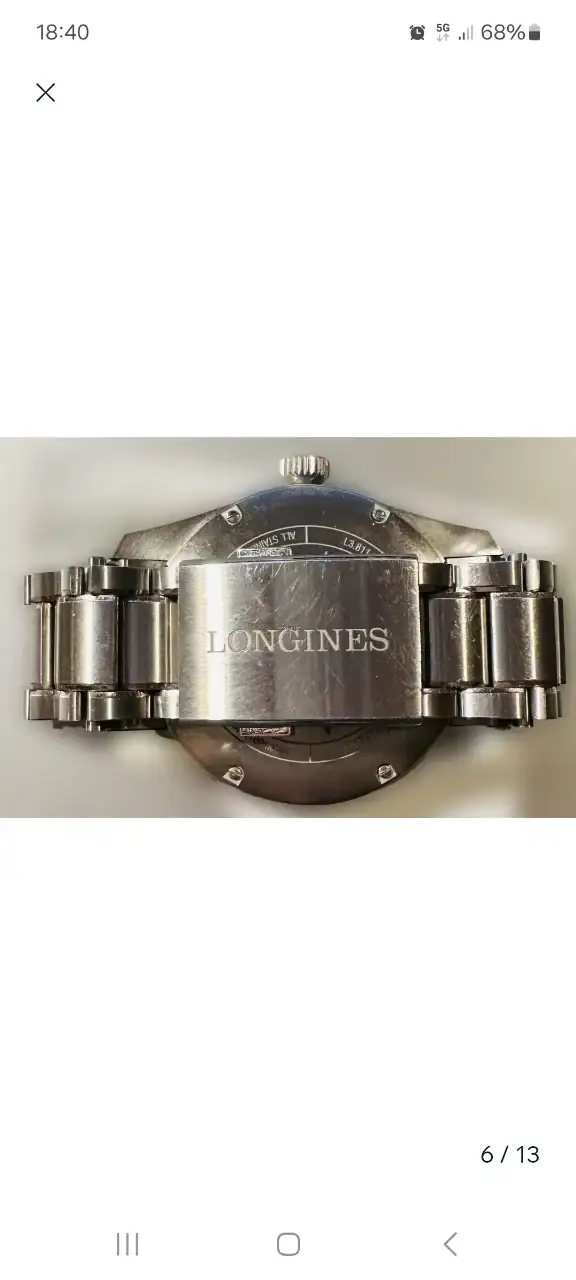

Buenas tardes. Acabo de realizar la compra de un longines spirit de 42mm de caja, con esfera verde, de segunda mano y del 2022.
Lo he comprado a un buen precio, pero con ralladas en el cierre del brazalete.

Hola compañeros. Disculpar no haber contestado antes. No m saltaban los avisos.
Pues adunto foto.

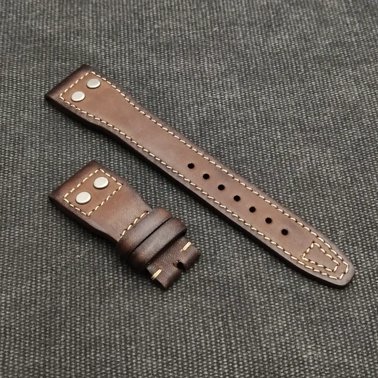

Por otro lado ya he encargado a jacobo una correa de piloto preciosa, y con el descuento del foro.
Adjunto tmb foto.
Adjunto tmb foto.

Esa correa de cuero es realmente muy bonita! 👍
