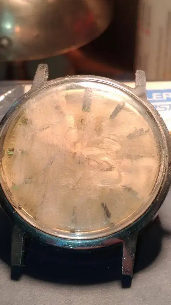

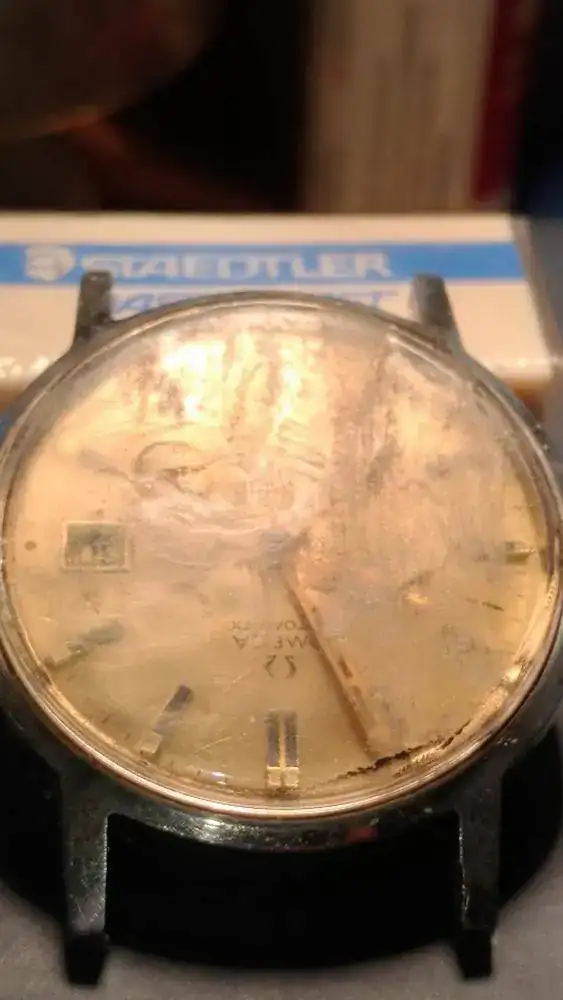

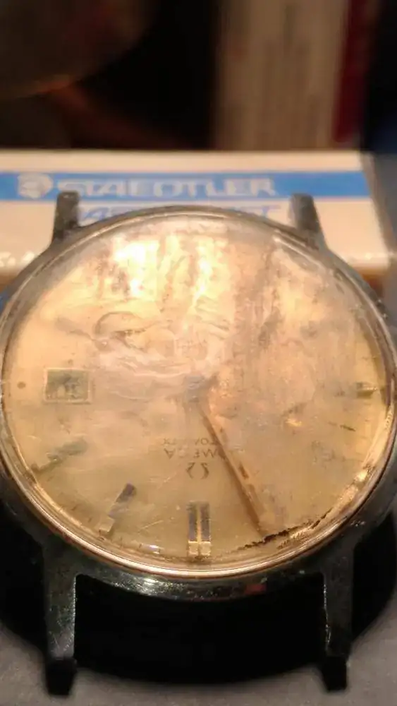

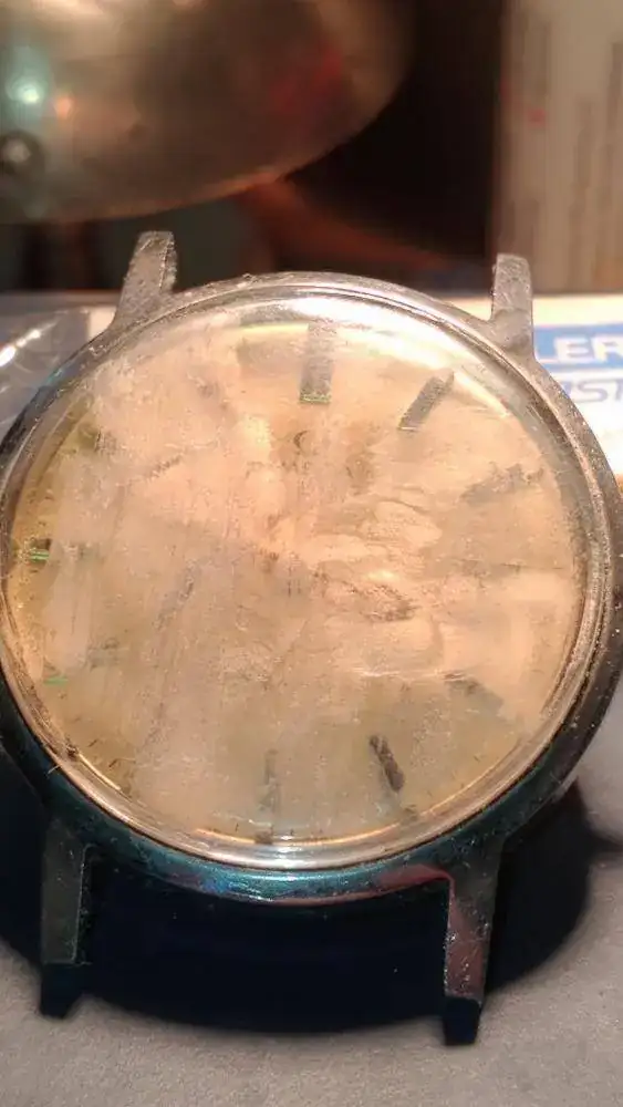

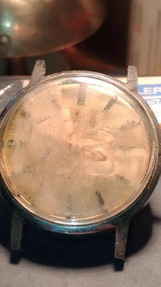

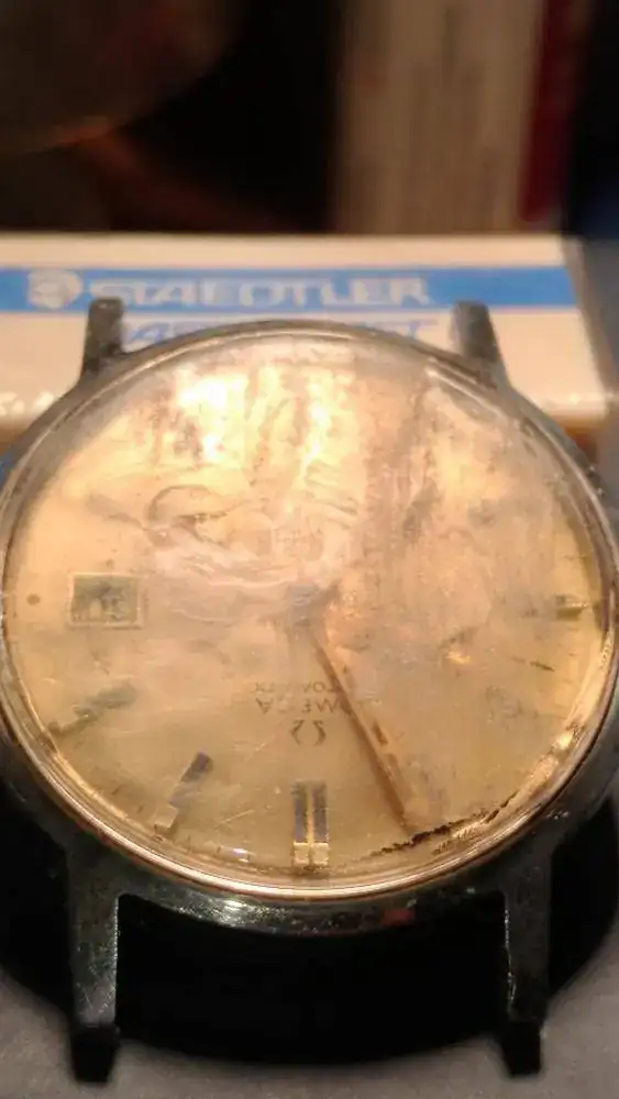

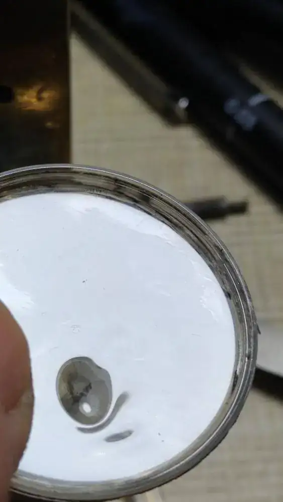

Pues eso intenté, estaba muy rayado pero era original.
Ahora ya no tiene remedio, creo que lo he quemado.
Le di un producto, se llama terapia o algo parecido. P_20200519_180106_vHDR_On.webp

Me imagino que sí le das algún abrasivo tipo algodón mágico terminará por arreglarse.
Me imagino que se habrá estropeado la parte más superficial
creo que la solución es cambiarlo
CALATRAVA... Hola...
No has explicado como aplicaste ese Xerapol...
Por las fotos parecería que le diste con algun Dremel o algo parecido y que levantó temperatura y arrastró parte superficial del plexiglás.
Aparte de cambiar el plexi que será la solución más rápida, podrías probar de eliminar todo lo producido con el Xerapol con una lija ultrafina para luego darle con pasta de dientes blanca (la abrasiva... no el gel)
El Xerapol es una pasta de pulir cremosa que se dá con mopa. Es raro raro que te hayas cargado el plexi, salvo que como dicen otros foreros, hayas cogido la Dremen.
La dremen tiene muchísimas revoluciones y quema el plástico por la velocidad, vaya, directamente lo funde y se lo come.
Es raro que si lo has dado a mano o con mopa, o con el trompo a bajas revoluciones te haya dejado tan fastidiado el plexi ????
Bueno... me uno a los compis para saber cuál ha sido tu operatoria
:popcorn:
Edito para decir que el plexi tiene pinta de que le hayan dado con disolvente. El plexi no es metacrilato, es de otra fabricación tipo Pet y si le asomas algún abrasivo tipo tolueno te lo comes...

Claro que cambiarlo es la solución .... fácil.
Usa una lija de agua, al menos 1200, y si ya esta usada mucho mejor. Primero le das en el mismo sentido de los rayones y luego de forma circular; lo dejarás mate. Entonces te coges el bote de la pasta de dientes y la bolsa del algodón y venga pasta y venga algodón. No te canses, aunque te cansarás, y si te pasa eso, descansas un rato y vuelta al trabajo. En movimientos circulares esta vez todo el rato. De los cobardes no se han escrito más que desprecios.

Estimado compañero abajo te comparto un hilo de como hago yo para pulir los plexis , nunca usar dremer o maquinarias que levantan muchas revoluciones esto por fricción queman los plásticos.
Yo trabajo con lijas al agua comienzo con una de grano 400 hasta terminar con una 1800 después pasta dental del tipo blanqueadora esto te deja transparente y como nuevo el plexi creo con lijas secas de esa forma puedes sacar la capa dañada movimientos circulares la ultima pasada con lija suave 1800 ya con agua esto deja suave la superficie.

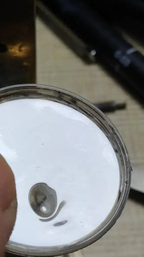

Bueno amigos, os explico la torpeza. No tenía reparos porque el plexi estaba muy rayado, he de decir. Con lija muy fina de agua aplique suavemente, limpié y aplique un poco de xerapol con un paño y no quedaba mal del todo aunque se veían aún ciertas rayas, se me ocurrió que con la frente y un fieltro con tiza azul quedaría mejor. Ahí empezó la desgracia....., para tirarlo , quemado sin remedio.

La dremel, quería decir

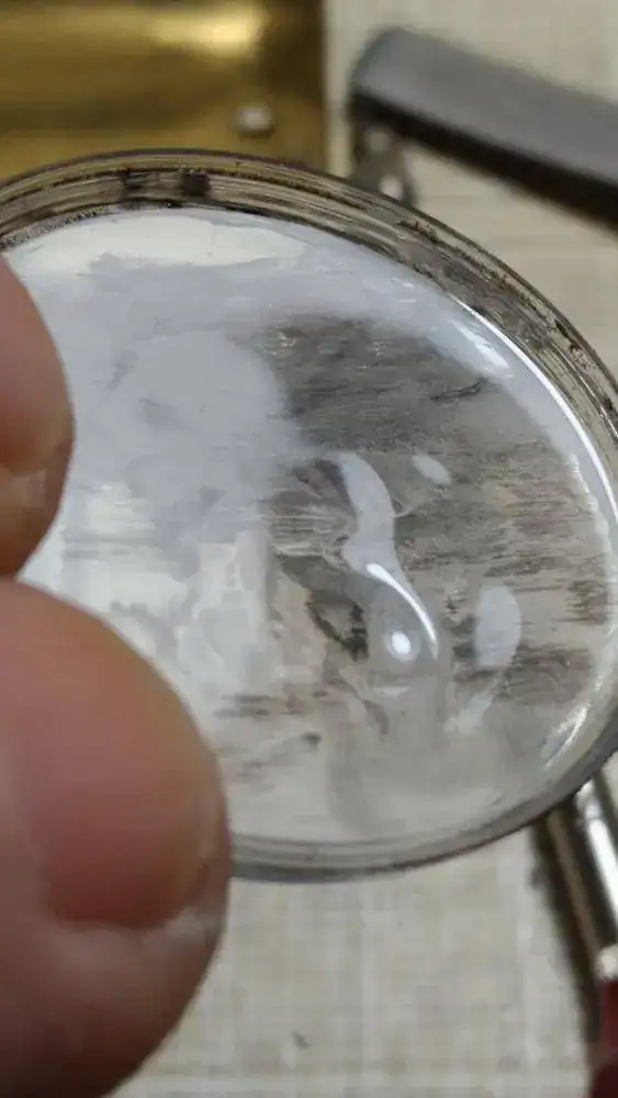

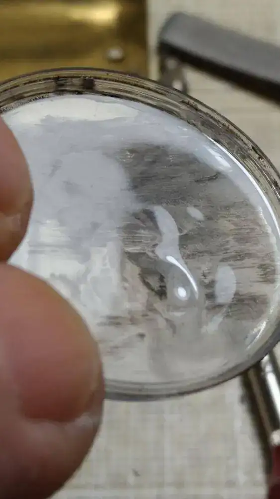

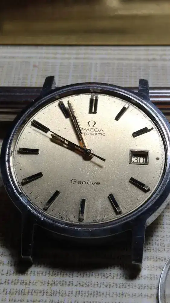

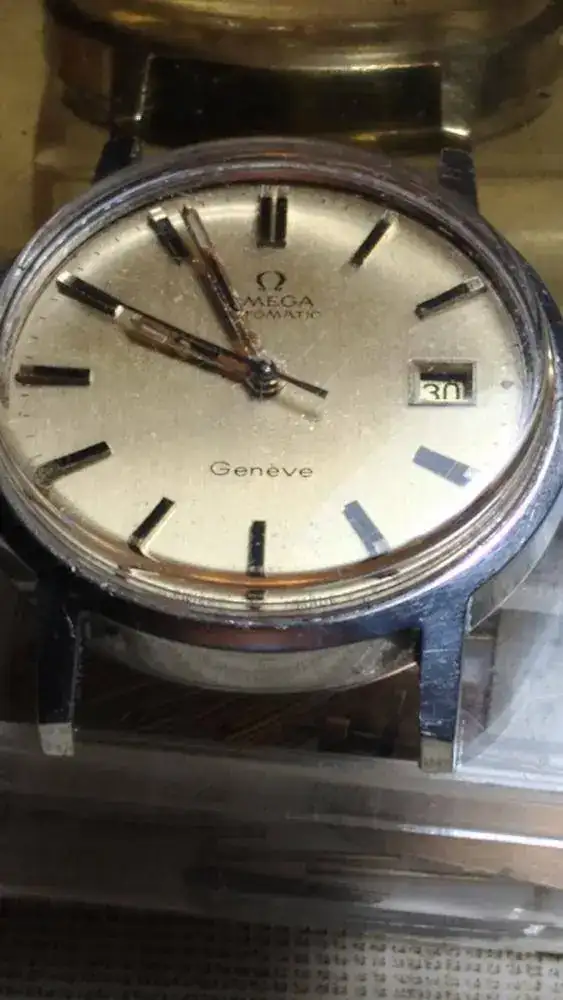

Bueno Vicente, as visto que aplicado soy? Cristal fuera. Pongo fotos a ver si apreciamos el socavón que le hice con la dremel

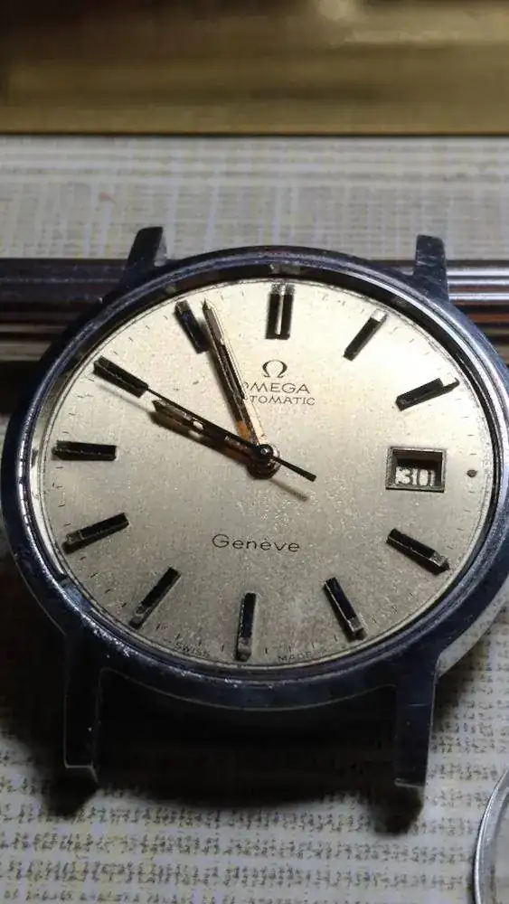

Bien, y a rey muerto, rey puesto.
He encontrado entre mis cachivaches, otro original con la misma medida.
Usado pero en buenas condiciones
¡¡¡Madre mía!!! Ahora entiendo a lo que te referías con lo de socavón. Has hecho bien en desistir y cambiarlo[emoji39]. En las primeras fotos no se apreciaban los detalles y no parecía estar tan dañado. Ha sido un cambio perfecto y ya parece otro. Enhorabuena
