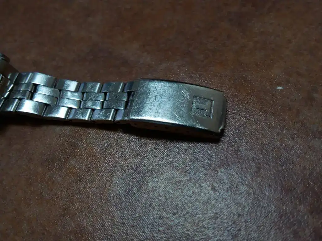

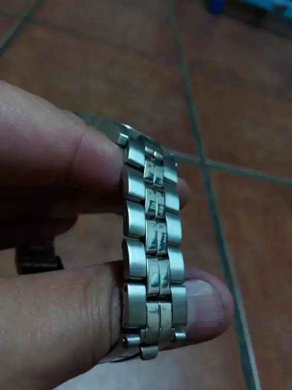

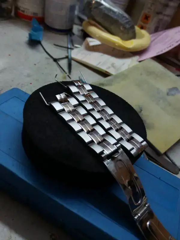

La intencion es de hacer un lavado de cara profundo a un reloj que se usa a diario y para todo.
No prentendo dejarlo como nuevo, tiene arañazos muy profundos y tendria que “comer” mucho acero para llegar a ellos ademas en un reloj con partes pulidas a espejo tardaria poco en volver a estar igual.
El objetivo es claro: dejarlo lo mejor posible sin ser muy agresivo con el material.

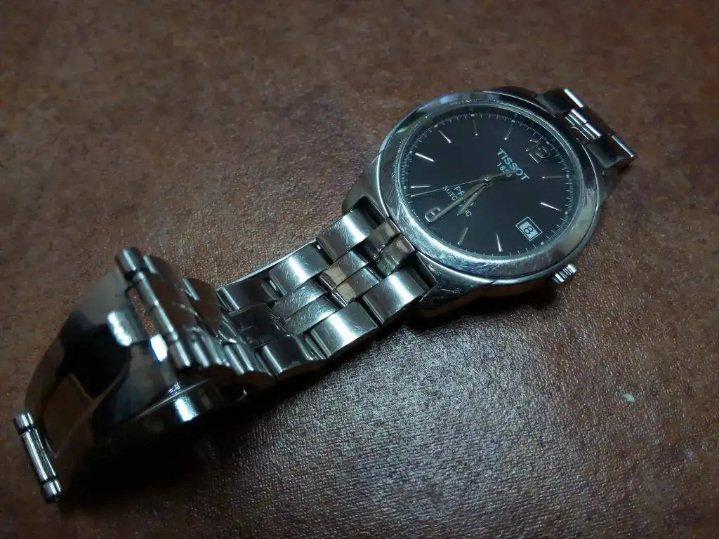

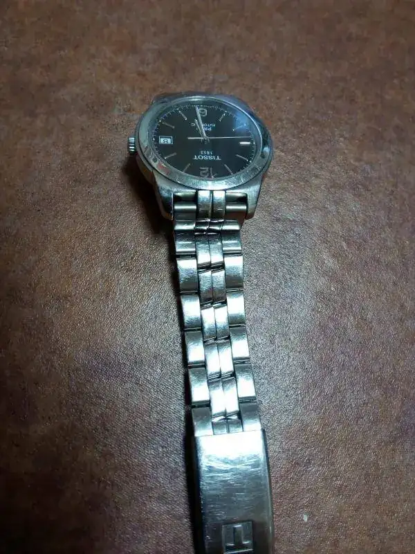

Fotos del antes:
IMG_20151108_172125.webpIMG_20151108_172133.webpIMG_20151108_172146.webpIMG_20151108_172214.webp

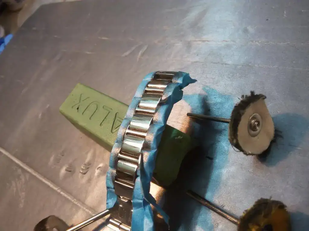

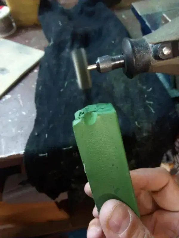

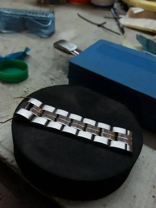

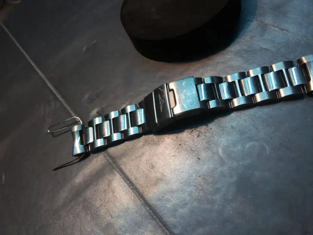

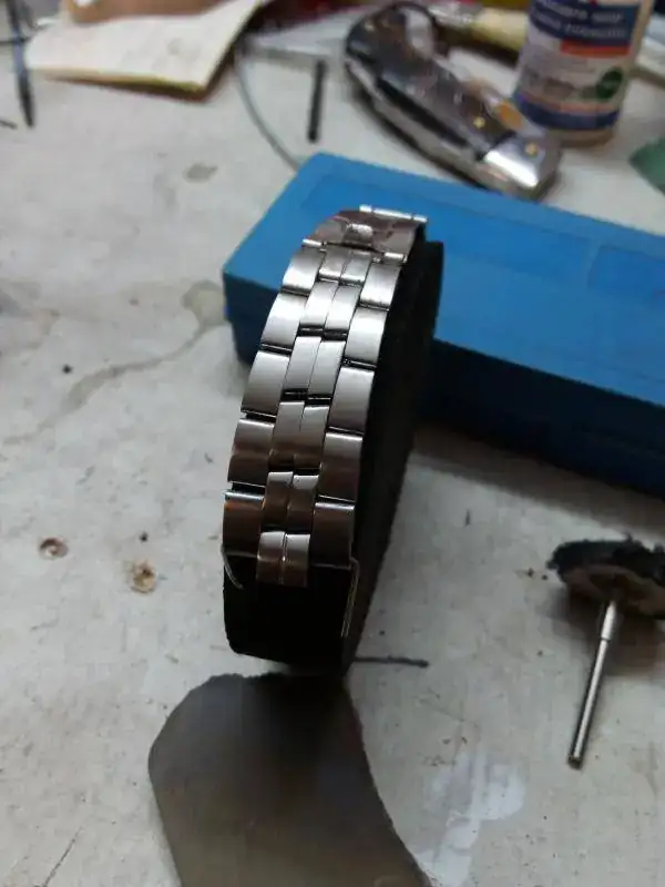

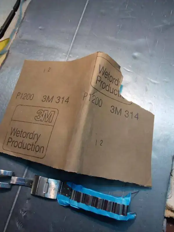

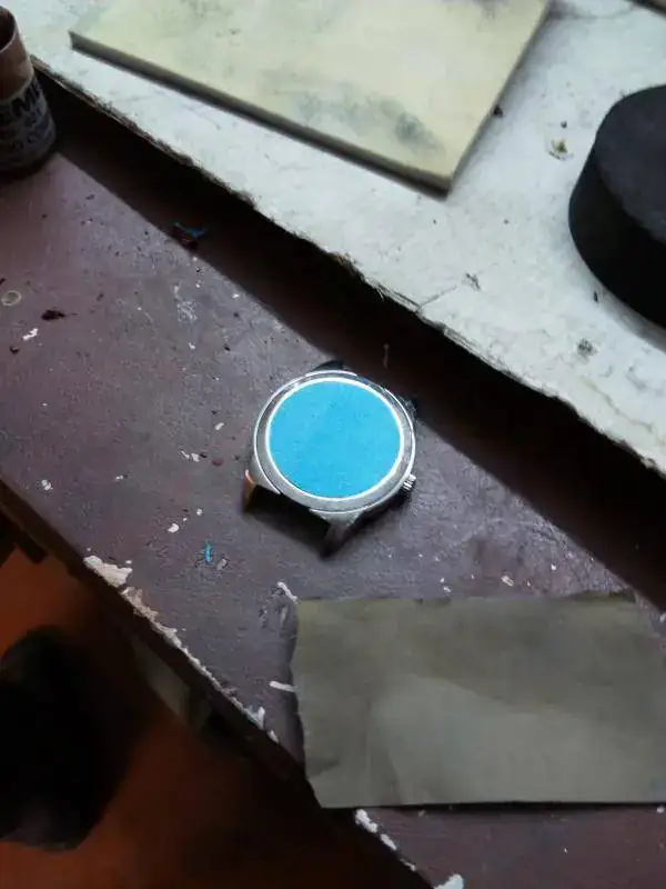

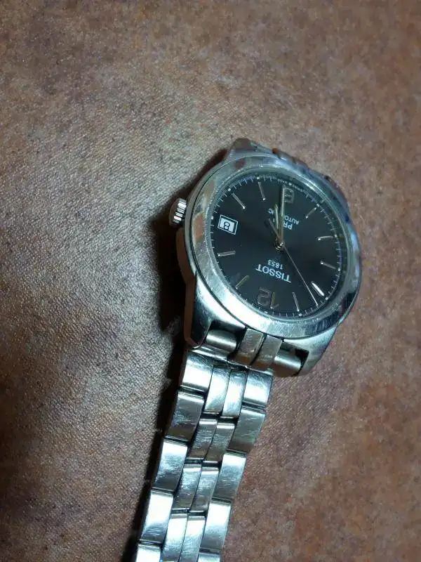

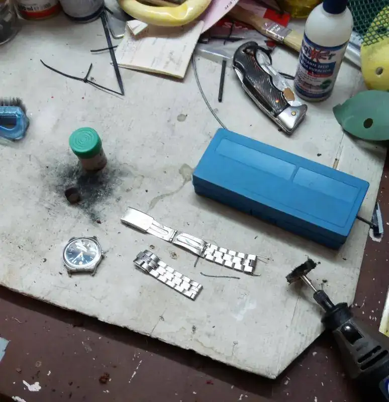

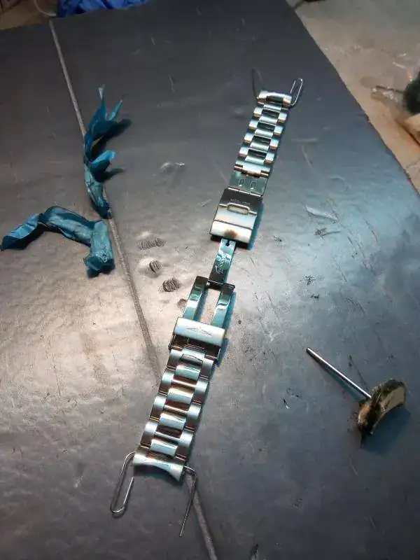

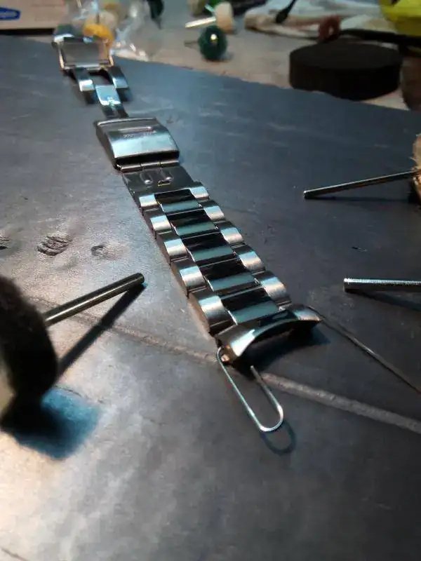

Le he pasado lija de grano un poco mas grueso y luego al agua de 800, lijo todo sin tapar nada y luego pulo a espejo sin tapar nada.
Fotos del proceso:
IMG_20151108_172940.webpIMG_20151108_174034.webpIMG_20151108_175034.webpIMG_20151108_180856.webpIMG_20151108_181037.webpIMG_20151108_182230.webp

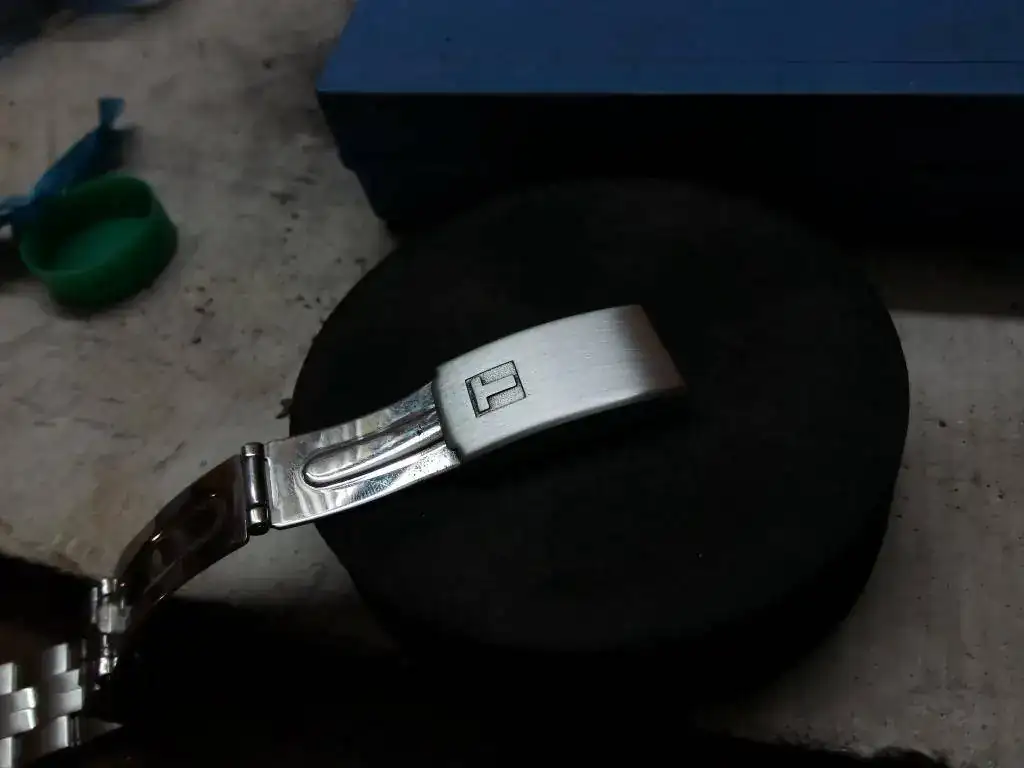

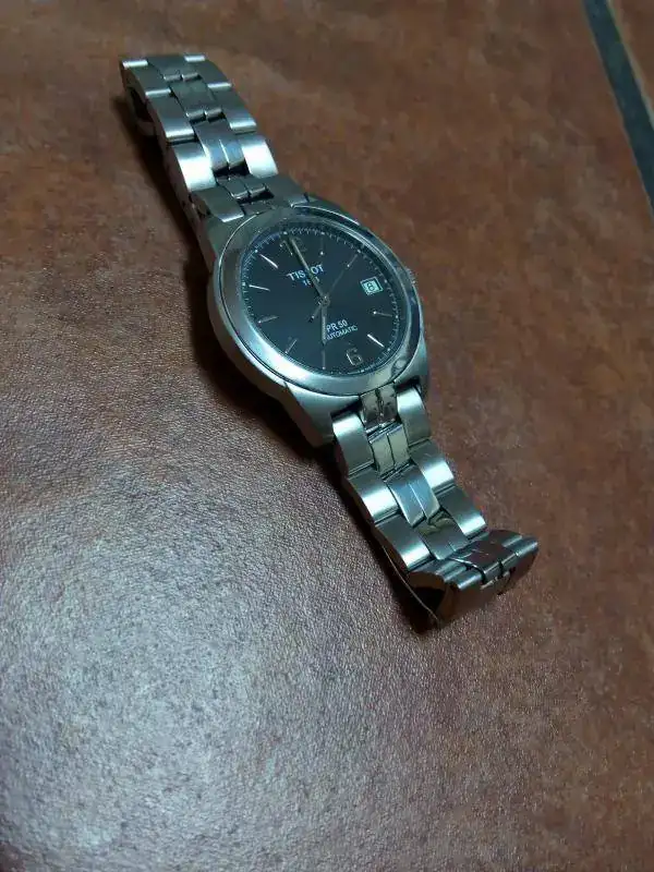

Resultado final:
Falta perfeccionar un poco la tecnica, pero estoy satisfecho.

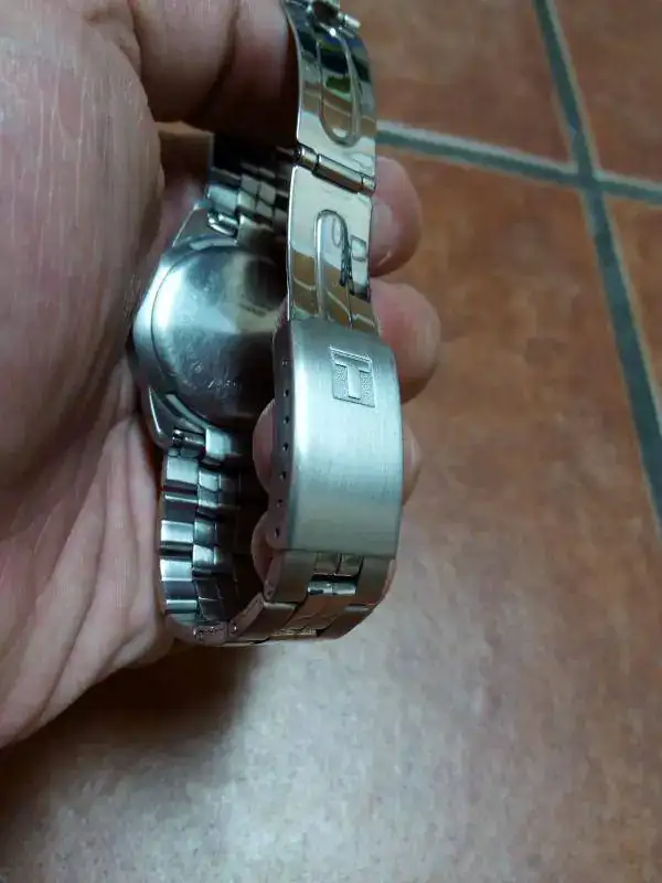

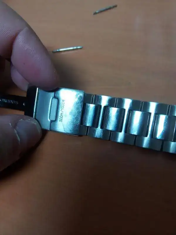

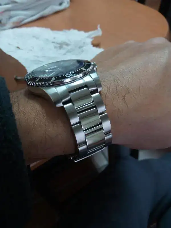

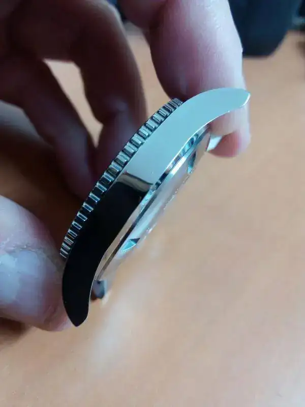

Hoy le ha tocado al HYDRO:
IMG_20160227_074308.webpIMG_20160227_084942.webpIMG_20160227_085413.webpIMG_20160227_085837.webp
Vamos perfeccionando la tecnica
Pues estar mucho mejor que antes y ademas esto de pulir es muy entretenido y agradecido.
