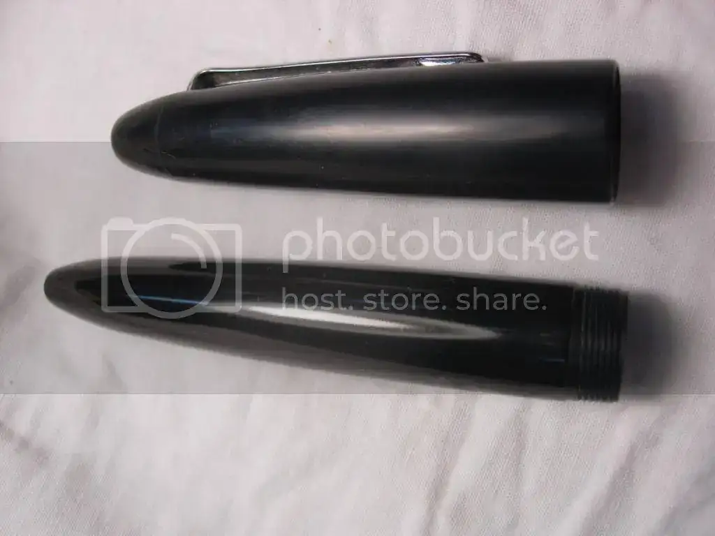

Pulido de ebonita (y resina)- Pluma como nueva
Es normal que la ebonita se apague. Es difícil mantener ese brillo con que viene nada más comprada. Se tendría que darle todos los días con una gamuza.
Es inviable, esa fiebre te dura una semana. Y ni aún así, el aire, la humedad de las manos, la luz...
Pero ese brillo se recupera fácilmente, un simple pulido y listo. Un par de pastas, y finalizar con cera de carnauva para proteger durante más tiempo.
Al final la ebonita no es más que un pedazo de caucho que venden muy muy caro, pero que es un material de lo más vulgar y fácil de tratar.
Muy interesante. ¿Cuáles pastas recomiendas? El problema de algunos pulimentos es que pueden resultar muy abrasivos y "comerse" mucho caucho con el paso del tiempo.
y para pulir la zona que cubre el clip, ¿cómo lo haces?. ¿Desmontas el clip?
Excelentes los datos que has aportado. Ya los he apuntado y pondré en práctica, a ver qué tal va....
Por mi experiencia las pastas de pulido son tan finas, incluso la marrón, que se deben comer la milésima de la milésima de la milésima parte de la ebonita. O sea que a lo mejor con el microscopio se aprecia. Y el pulido se hace además de vez en cuando más bien de tarde en muy tarde. Cuando te cansas de verla sin brillo.
Cualquier juego de dos pastas de pulido vale. Suelen ser marrón y azul. De Wolfcraft típica que la tienen en muchos sitios, en leroy merlin por menos de 4€
Se puede hacer manual, pero yo no puedo así, muy tedioso teniendo las máquinas que tenemos a estas alturas.
Uso una taladradora con regulación de velocidad, a velocidad baja, y le aplico discos de pulido. Se puede usar uno de fieltro para la marrón y uno de algodón ventilado para la azul:
o como yo lo uso, uno de sisal para la marrón y el ventilado para la azul
el disco de fieltro solido he comprobado que da más irregularidades
luego se puede dar con uno ventilado limpio para un acabado final
aunque realmente para el acabado final yo uso un disco de algodón cosido al que lo pongo cera de carnauva. Protege por más tiempo a la ebonita sin alterarla y le da más brillo. Con el roce y el uso se va quitando.
Os animo a que lo hagáis. La ebonita puede estar perfecta, como el primer día siempre que queramos. Que no os importe que le dé la luz, el sudor, que se decolore con el uso. Siempre se le puede devolver el brillo en no más de 10 min, y las veces que queramos, ya digo que el desgaste que se pueda producir por el pulido es ínfimo tirando a la inexistencia.
Y tener presente que la ebonita, vendida como artículo de lujo, es un simple caucho que adminte este y otros tratamientos sin despinarse.
Por cierto, este mismo proceso lo aplico a las partes de resina, es decir donde van los dedos. E igualmente si una pluma de resina veis que se ha apagado o tiene rayajos se pule y queda perfecta.
Para la parte del clip no hay que desmontar. Los discos de sisal y algodón ventilado como veis son flexibles, es decir, al apretar la ebonita contra el disco en la zona del clip, sus rebordes se meten por dentro y pulen todo lo visible. Por cierto, el clip también.
