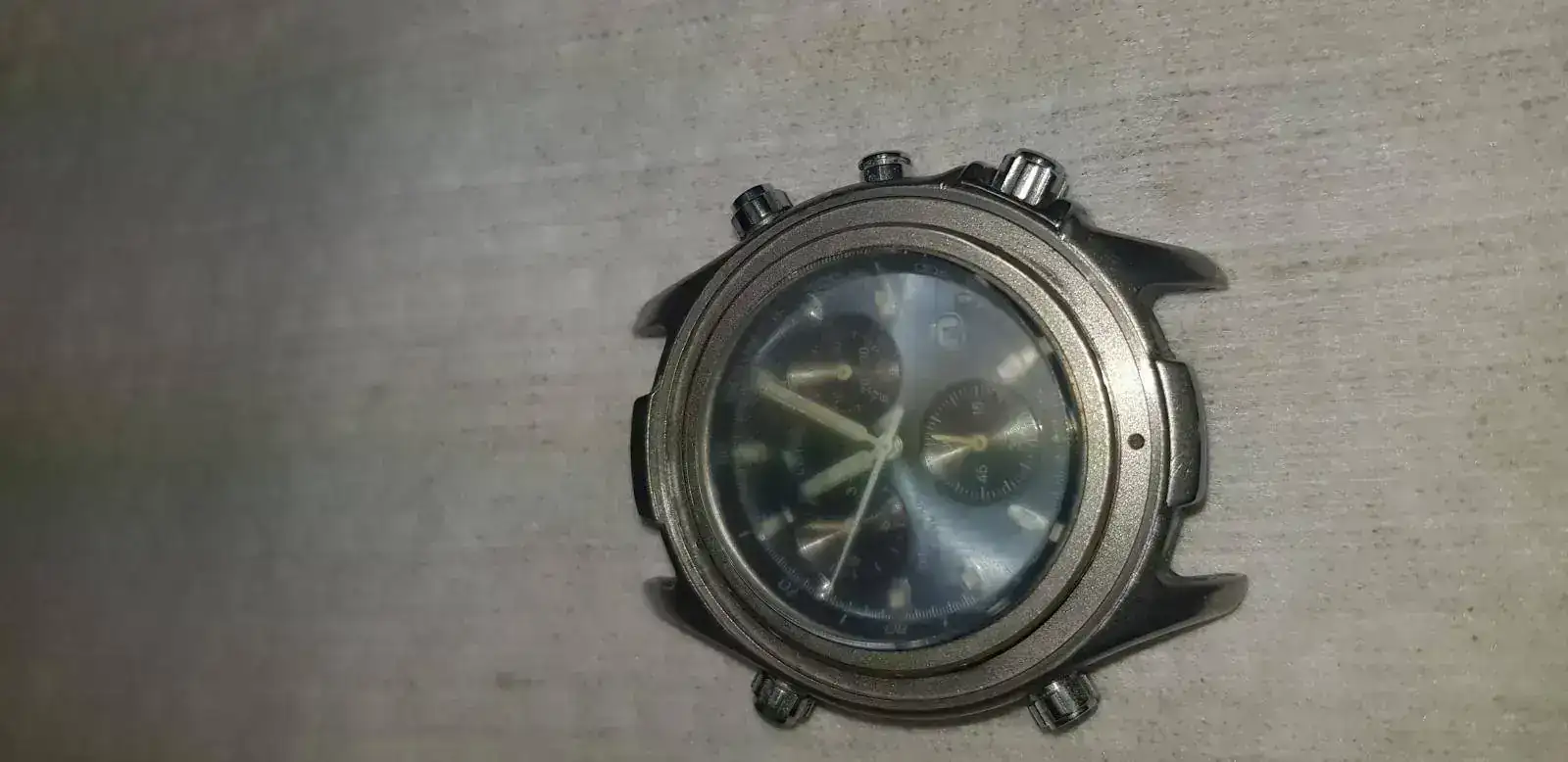

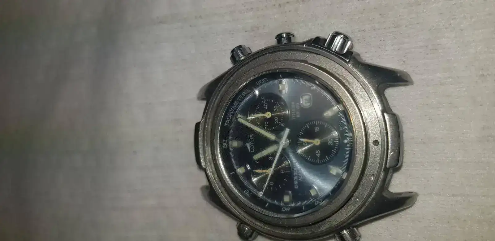

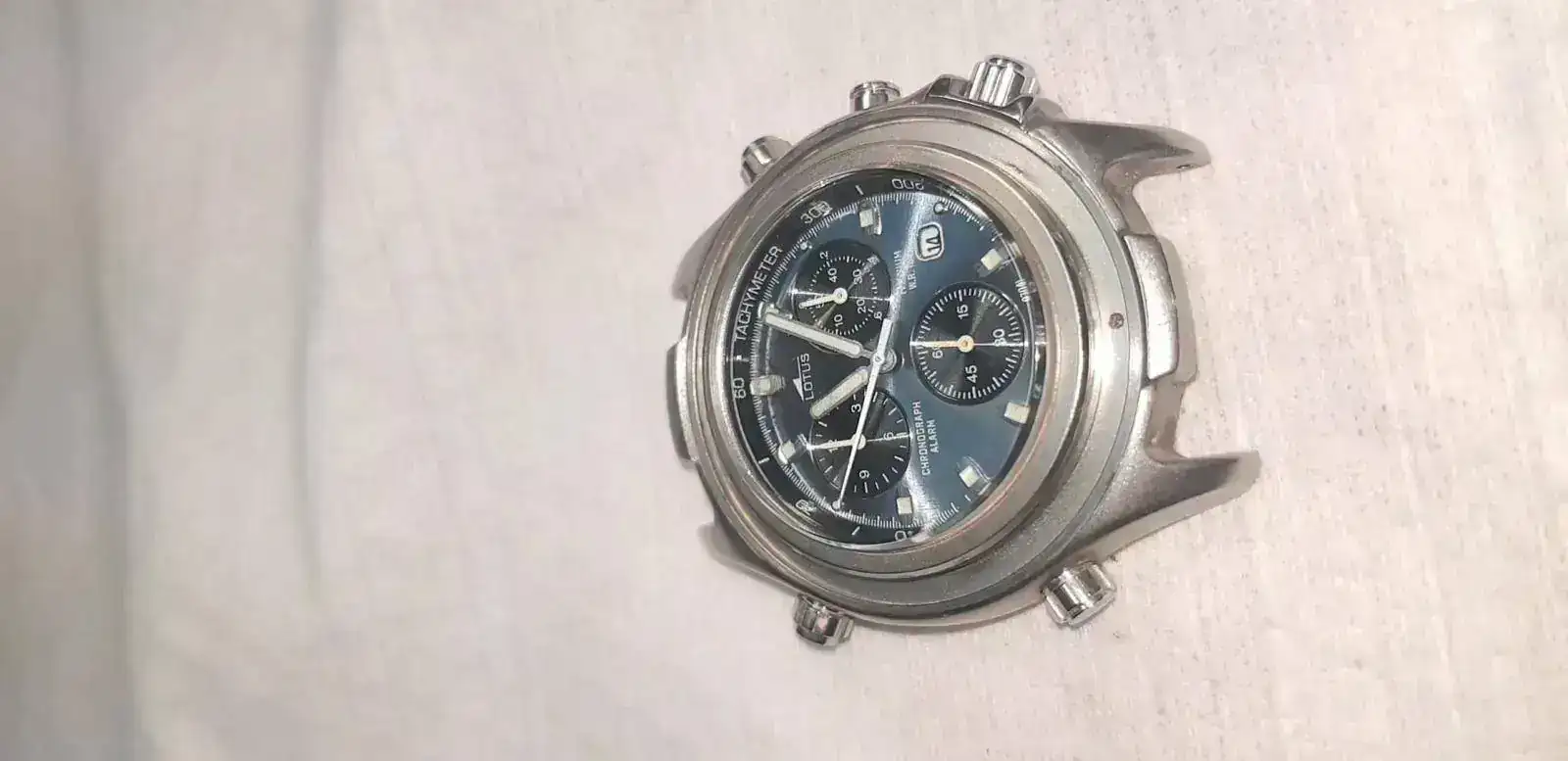

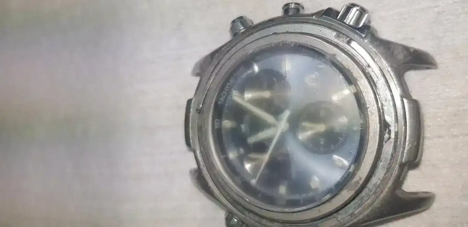

El otro día encontré un Lotus de hace años que no funcionaba. Tenía el cristal bastante arañado y dije pues vamos a probar a pulir el cristal a ver que tal queda, lo comparto con vosotros.
No ha quedado como nuevo pero bueno.
Este es el estado del cristal antes de empezar.

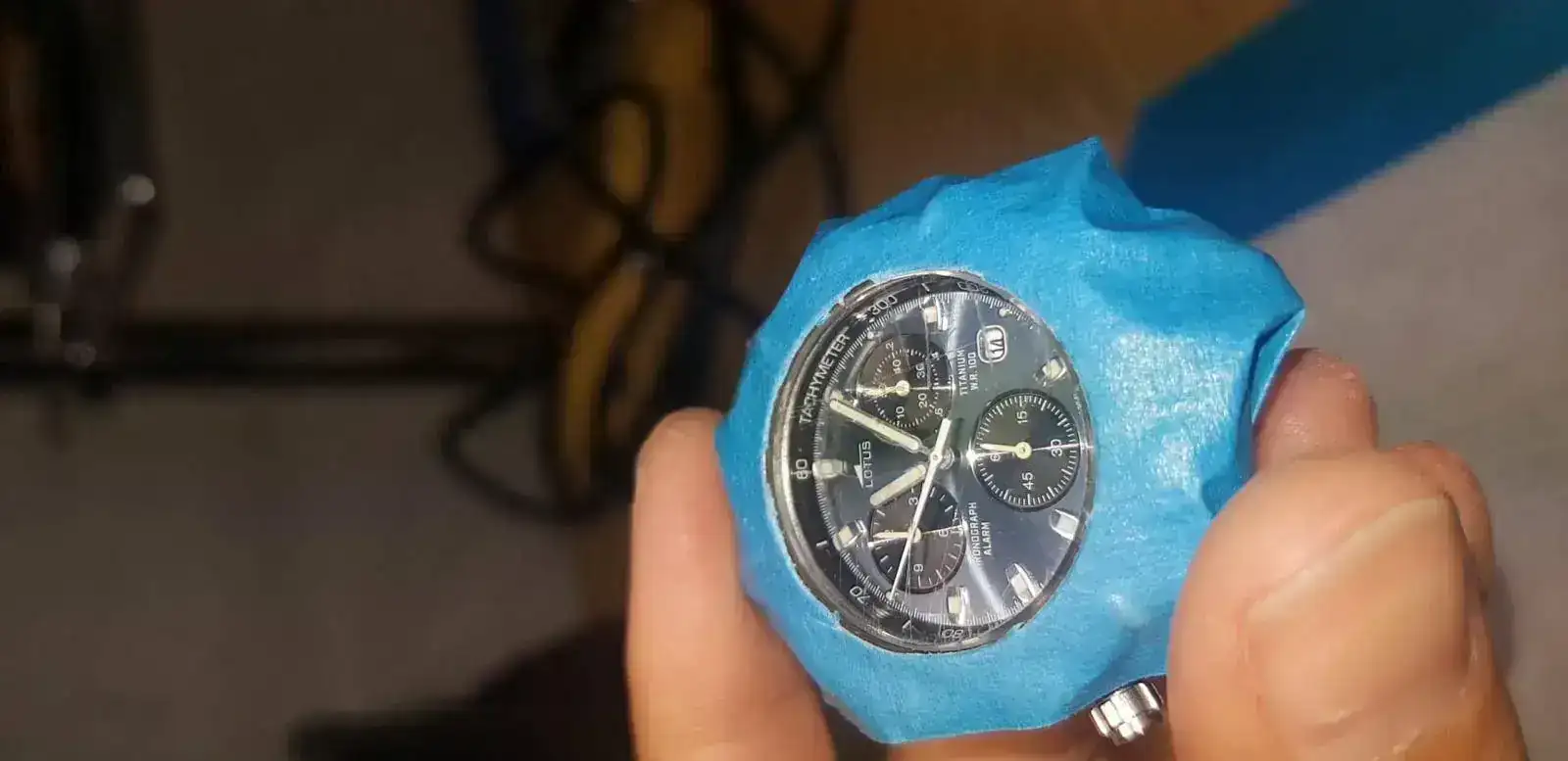

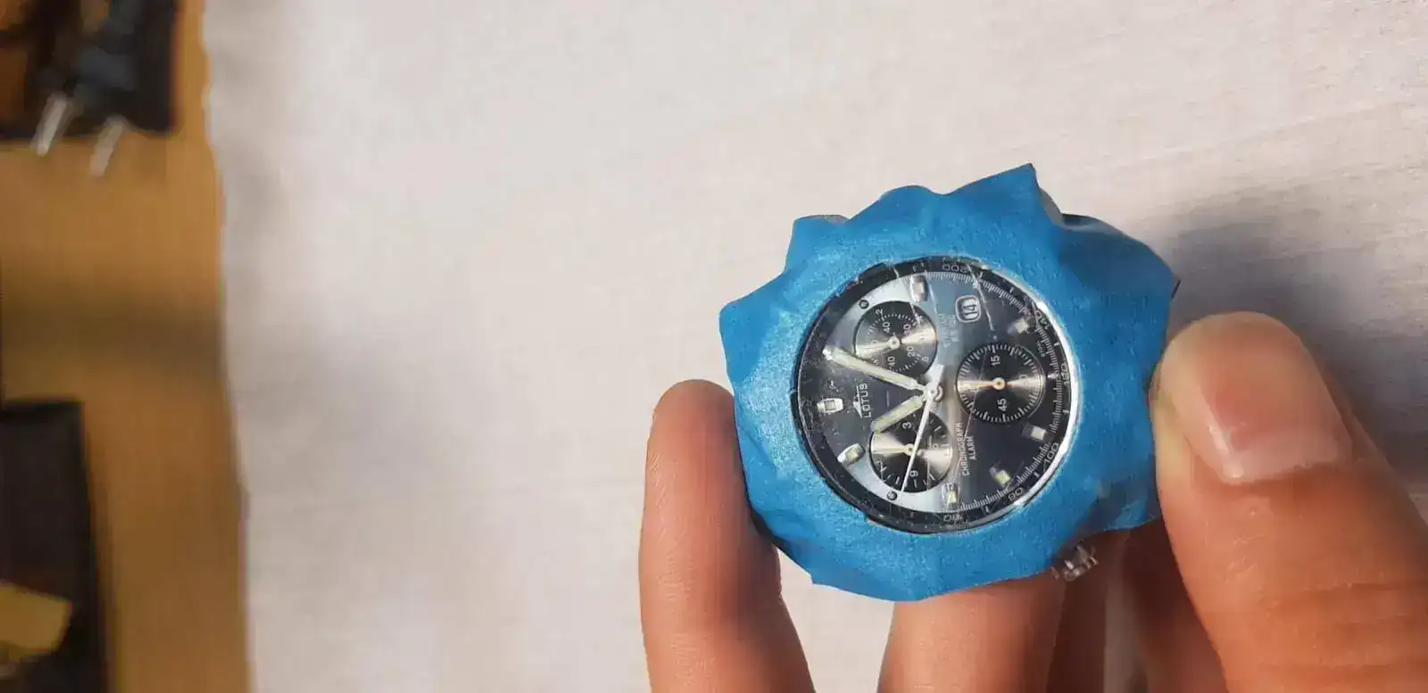

Empecé con lija al agua de 600-800-100-1400.

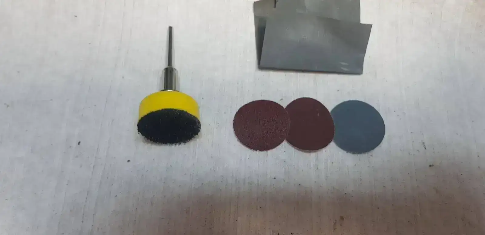

Utilice un adaptador para lijas circulares de 1 pulgada para dremel, con mucho cuidado y despacio para que el cristal no se calentara y se rompiera.
Este es el accesorio que utilice

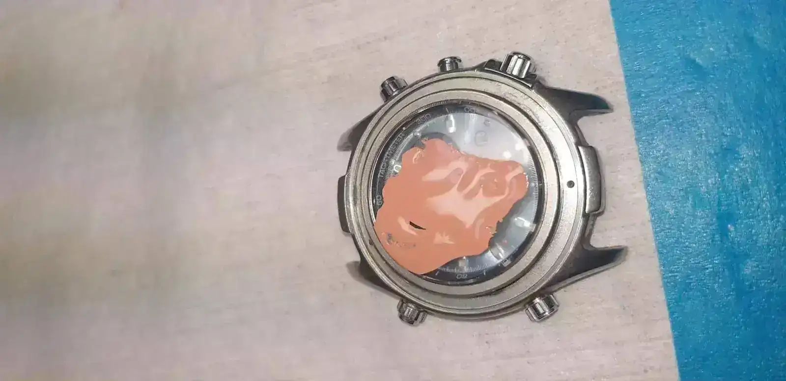

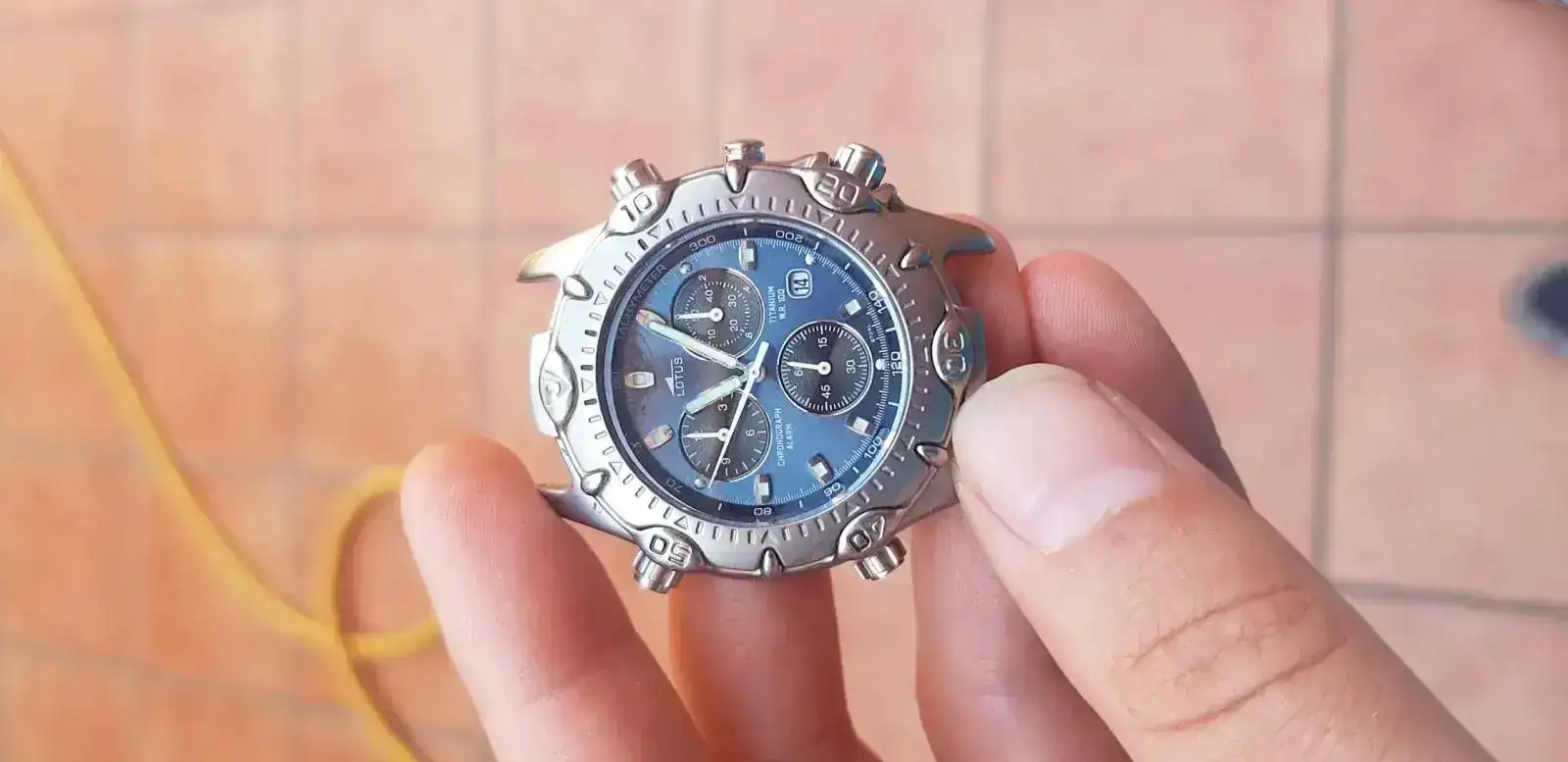

Una vez terminado con las lijas , con un disco de fieltro y oxido de cerio unas cuantas pasadas para eliminar todas las rayas producidas por las lijas y dejarlo lo más transparente posible.

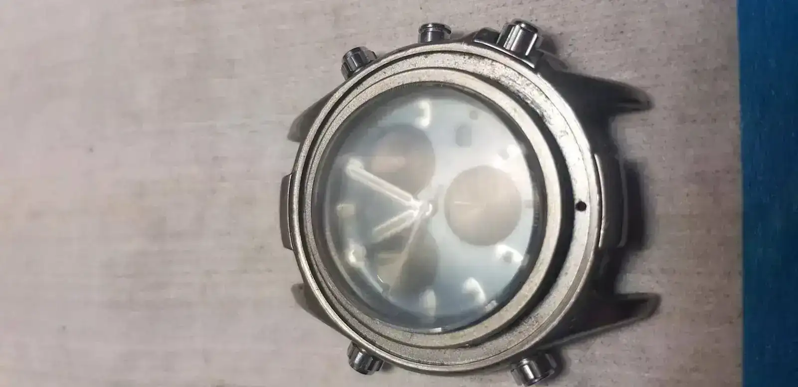

Después de darle con el oxido de cerio , tenía pasta dialux blanca para los Armis y me decidí a probar. A ver si el acabado era mejor que con el oxido de cerio, tras probar a mi me gustó más.
Así quedo, a las 12 se ve algo raro pero es por dentro del cristal , en el dial.
Ya puede ir de vuelta su caja para otros experimentos.
