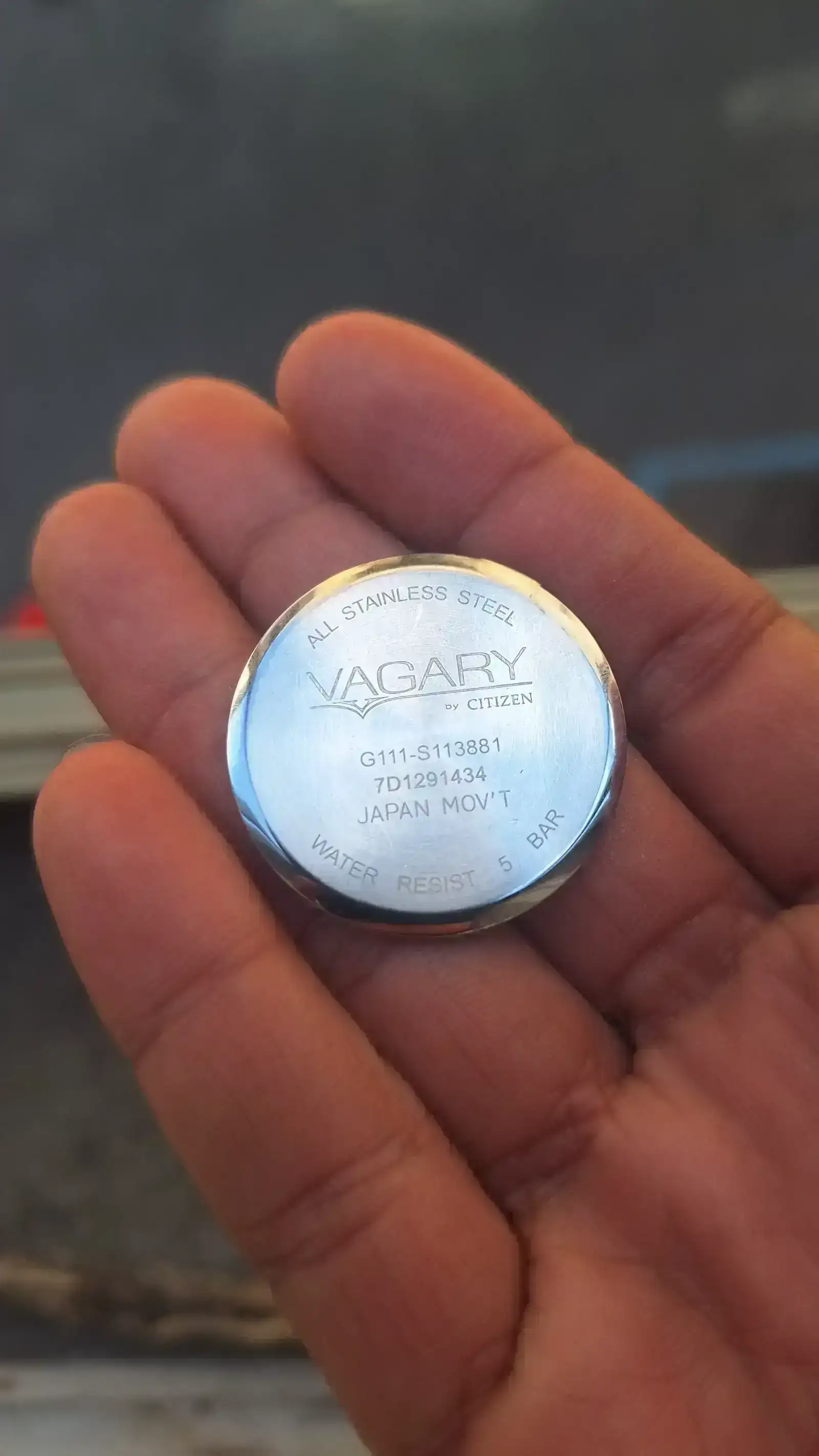

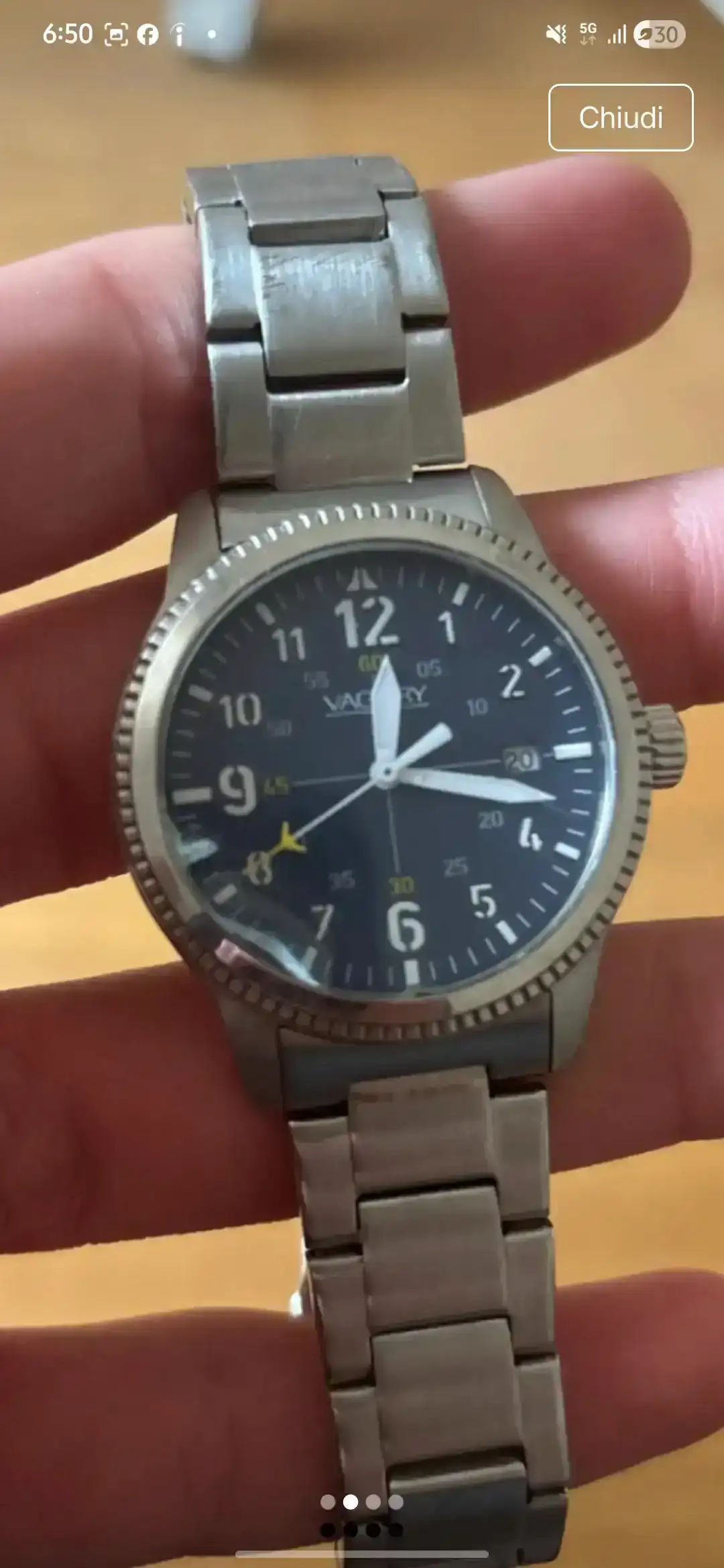

tengo un reloj vagary G111-S113881 con el cristal roto.

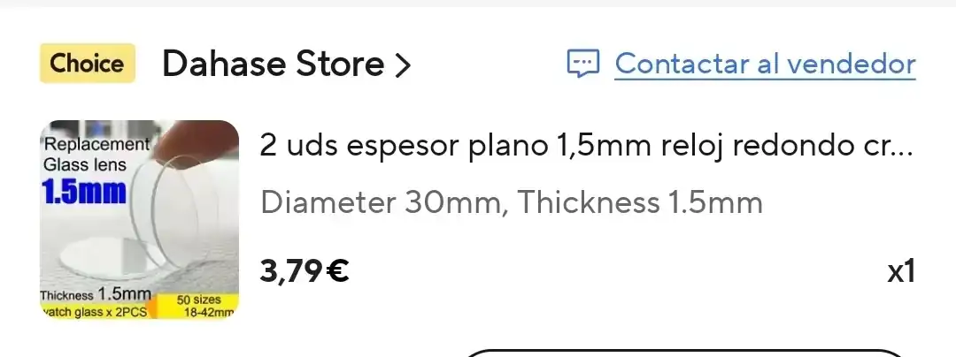

He comprado un cristal pero este era mucho mas delgado y ligerisimanere mas grande.
Al tratar de ponerlo con la prensa se rompió. Alguien me podria decir que referencia de cristal debo comprar para este reloj, sería de gran ayuda !!

yo te recomiendo medir muy bien con el pie de rey el cristal original, diámetro y grosor y pedir ésa medida y la anterior más pequeña y la siguiente más grande en un sitio de fornituras, por ejemplo:
https://forniturasol.com/collections/cristales
así montarás uno u otro en función de la junta y cómo vayas viendo el tema
